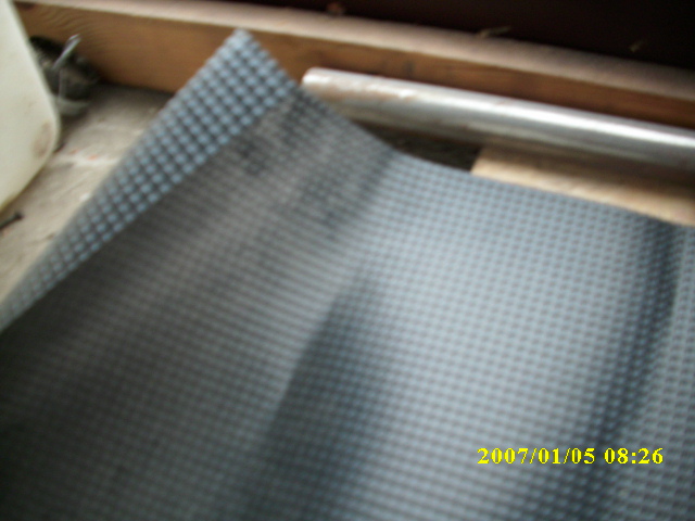

w ogrodniczym ,kupicie taka mate ochronna z czarnego wtorzywa (na metry z walka) jest o roznej strukturze i kosztuje grosze . wystarczy rozwinac w poziomie i odpowiednia strone żelkotem +jedna warstwa maty zalaminowac , potem wyciac i nakleic na rzadane miejsce :) moze sie komus przyda / Pozdrawiam tadek aha :)Reling widzial efekt osobiscie

Przeżył :-). Pomysł Tadka wydaje się niezły. Prosty w wykonaniu, tani i efektowny.

Tadek opisałby to ze szczegółami, ale masz tak ogólnie.
Kupujesz rzeczoną matę (to jakiś rodzaj wytłaczanej folii).
Rozciągasz ją na płaskiej powierzchni.
Pokrywasz żelkotem.
Na żelkot nakładasz warstwę maty (tkaniny) szklanej.
Laminujesz.
Po zżelowaniu odrywasz całość od owej folii i masz śliczny, karbowany kawałek laminatu, który po docięciu na żądany kształt przyklejasz w miejscu gdzie Ci pasuje.
Trochę jakoby więcej roboty.
Wystarczyło by te czynności wykonać na elementach, na których chcemy mieć powierzchnie antypoślizgową bezpośrednio na jachcie.
Folia karbowana stanowi odwzorowanie struktury jaką chcemy nadać gotowej powierzchni.
Z tym, że ta powierzchnia może nie być antypoślizgowa po oderwaniu folii z topkotu.
Tadziu , testowałeś Twój pomysł na mokro, czy się nie ślizgasz ?
Troszkę niespecjalnie. Musiałbyś odcisnąć folię w żelkocie, a ona jest dość miękka i trudno byłoby zrobić to równo :-).

A jakby wyciąć wymagane kształty z tej superfolii i je przykleić/przylaminować do pokładu. Potem to z wierzchu polaminować lub pokryć farbą ?
PostNapisane: 14 lut 2012, o 11:01
Posty: 17766
Podziękował : 4553
Otrzymał podziękowań: 4305
przykleić/przylaminować do pokładu razem z folią
Nie wiadomo, co to za folia, jeśli np. polietylenowa, to nie da się jej przykleić, bo do polietylenu nie trzymają żywice, ani praktycznie nic.
Trochę tego nie akceptuję pomysłu za dobry z dwóch przyczyn.
Jedna to czy porowata ale gładka powierzchnia po zżelowaniu będzie spełniała oczekiwany zamiar ?,
a druga to dość dużo roboty z gotowym elementem , jego obróbka przy wycinaniu.
Ostre krawędzie do szlifowania. Następnie przygotowanie podłoży pod zlaminowanie z kadłubem .
Może Tadek coś więcej napisze. Jak nie złożył pomysłu do opatentowania. :lol:

Mnie też sie wydaje , że pozytyw byłby lepszy jak negatyw .......
W sensie przyczepności....
Dlatego wolałbym jeśli to możliwe przykleić siatkę do pokładu, i od góry przelecieć żelkotem czy inszym świństwem....
PostNapisane: 14 lut 2012, o 13:25
Posty: 17766
Podziękował : 4553
Zamkniesz w ten sposób te wgłębienia faktury, które mają stanowić antypoślizg i cała gra niewarta świeczki.

Ale sie narobilo :) ale po malutku Reling przedstawil jeden sposob ,wykonania i naklejenia na pokladzie -dzieki :) Wojciech Tak wlasnie ja zrobilem ,wkleilem w forme ta folje i bylo by wszystko git , bo sie ladnie odwzorowala na lodzi z tym ze zrobilem bląd =- nie dalem maty na zelkot i sie pogufrowalo -brzydko:( poweinienem na folie dac zelkot -mate , to jest do dopracowanie . robhosailor :) kurczak :) przypominam ze folia jest dwustronna i da wypukle lub wklesle odbicie < o przyklejaniu samej foli nawet nie ma co gadac !
Mam taką siatkę w domu, a raczej przed domem.....
Gdyby ją pomalować , a nie zalać litrami żywicy IMHO powinna faktura się zachować....
