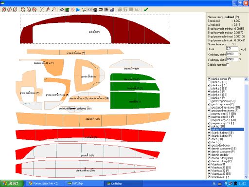

No i jeszcze co do kiepskich rozwinięć. Program wypluł takie rozwinięcia do kuterka z kilku postów wyżej. Szkoda jedynie że wersja demo nie potrafi tego rysunku zapisać ani wydrukować. Pozostaje screenować i przerysowywać z siatki.
Przemek

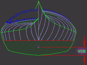

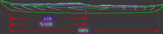

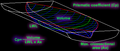

A tutaj zamieszczam parę fajnych obrazków pomagających trochę zrozumieć Hydrostatic w j. ang. ale jakoś dla mnie jest to bardziej zrozumiałe po przetłumaczeniu niż to co znalazłem po polsku hehe. I tak nie czaje wszystkiego tz. może i rozumiem trochę tylko nie potrafię tego zamienić na konkretne cyferki "Delftship" i ocenić czy tak może być czy nie :)
loagif.gif [ 6 KiB | Przeglądane 3050 razy ]
Komentarz: The 'horizontal' difference between the BOA and the BWL is also referred to as 'flare'. A large flare rapidly changes the position of the TCB (transversal center of buoyancy) of the kayak when leaned to the side. The TCB moves farther sideways or 'outboard', underneath the paddler's TCG (transversal center of gravity) thus providing support and resistance to capsize. This is called "secondary" or "reserve" buoyancy. A good analogy is the example of a trimaran outrigger. The farther the outrigger (buoyant volume) is from the main hull, the more resistant the craft becomes to the 'heeling moment' or force of the sail that would keel it over. That is also a main reason why sailboats are relatively 'wide' and feature large hull flare.
beamgif.gif [ 7.92 KiB | Przeglądane 11247 razy ]
Komentarz: Draft is measured from baseline to the designed waterline. It is the amount that the kayak is submerged in the water.
draftgif.gif [ 4.36 KiB | Przeglądane 11247 razy ]
Komentarz: The "Volume" indicates the volume of sea water (ft^3) the kayak displaces at the designed displacement (lb). Note that sea water is denser than fresh water so even though the kayak has the same displacement (kg or lb), the volume displaced will be slightly higher in fresh water. This means that the kayak will be submerged more in fresh water. In practical terms, this is of no consequence.
Let's say the volume displaced is 4 ft^3 so the difference is about 6.8lb between fresh water and sea water displacement. This translates to about 1/8" (2mm) difference in draft.
Salt water is used for all calculations.
Sea water density - 1025,9 kg/m^3 or 64 lb/ft^3
Fresh water density - 1000 kg/m^3 or 62.3 lb/ft^3
volumegif.gif [ 5.25 KiB | Przeglądane 11247 razy ]
Komentarz: LCB is the distance from the start of the waterline to the center of the volume the kayak displaces. The center of the displaced volume is called a 'centroid' but LCB is just the x direction component of its coordinates. The others are VCB - vertical center of buoyancy and TCB - transverse center of buoyancy.
The center of buoyancy as an imaginary focus of all vertical forces that keep the kayak afloat. Its counterpart, the LCG, is the focus of all loads that push the kayak down. Under normal conditions and In the absence of other forces LCB and LCG are in balance or equilibrium.
The %LCB is the longitudinal location of the LCB with respect to the waterline. %LCB is what often distinguishes whether a kayak is 'Fish' or 'Swede' form. Fish form kayaks have LCB less than 50% of LWL while Swede hull forms are more than 50%. Swede hullforms displace water more efficiently, reducing the effect of wave resistance and are therefore faster, especially at higher cruising and racing speeds. Smaller pitching motion in waves, good handling in following seas (waves coming from the back) and drier ride are few other benefits of Swede hull forms.
All One Ocean Kayak designs are Swede hull forms.
LCB in sea kayaks ranges from 49% for 'Fish forms' up to 55% for 'Swede forms'. Designs beyond these limits result in poor directional stability as in the Swede forms or lack of maneuverability as in the Fish forms.
lcbgif.gif [ 4.39 KiB | Przeglądane 3050 razy ]
Komentarz: Vertical center of buoyancy (VCB) is the vertical coordinate of the displaced volume centroid. Hard chine and flat bottom boats have lower VCB than rounder or elliptical hulls. Higher VCB has positive effects on secondary stability.
vcbgif.gif [ 5.16 KiB | Przeglądane 3050 razy ]

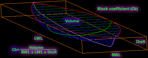

Komentarz: Unlike the prismatic coefficient, Cb is not constrained by the crossectional shape of the hull so it measures the fullness of the entire displaced volume rather than the 'tips' alone. If the hull filled the entire block defined by LWL x BWL x Draft, the Cb would equal 1.
Both the Cm and Cp are related to the Block coefficient in the following relationship CB=Cp x Cm. Large block coefficient makes for 'squat' hulls with poor directional stability.
blockgif.gif [ 12.83 KiB | Przeglądane 11247 razy ]

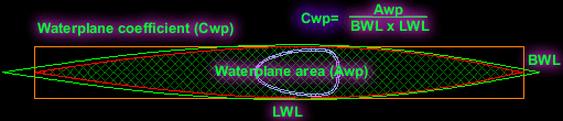

Komentarz: Like the Cm, the Waterplane coefficient expresses the fullness of the waterplane. Full waterplane is an essential ingredient in a seaworthy kayak design. It improves secondary stability as well as handling behavior of the kayak in rough conditions.
cwpgif.gif [ 11.41 KiB | Przeglądane 11247 razy ]

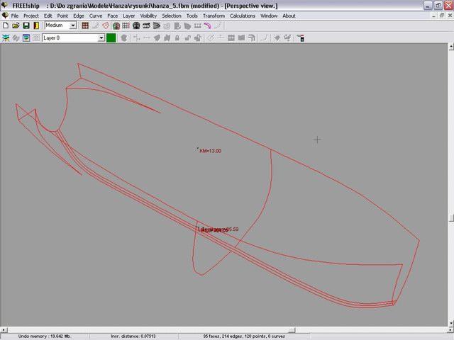

Witam. Dodam jeszcze coś o dodawaniu wręgów znalezionego w necie. Ale się tym jeszcze nie bawiłem. Więc nie wiem jak to działa. W ogóle za wiele nie wiem o tym prog. ale szukam i szukam aż znajdę. Pobujać już łódką umiem ale zinterpretować wyniki tego bujania w "Hydrostatic raport" heh
Będę się jeszcze długo przyglądał tym cyferką :)
Cytat "za pomocą ikonki z namalowanym nożem generujemy wręgi, wzdłużnice i wodnice: guzikiem 'N+' określamy odstęp między tymi liniami i program sam je automatycznie generuje."
Komentarz: Wygląd ikonki
Nowy-2.jpg [ 3.18 KiB | Przeglądane 11185 razy ]
Komentarz: screen
hanza_030.jpg [ 27.5 KiB | Przeglądane 11185 razy ]
Kolejna ciekawa informacja dla amatorów heh.
Sam to tłumaczyłem z ang. także mogę się mylić...

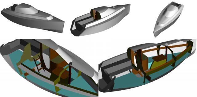

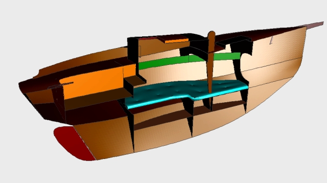

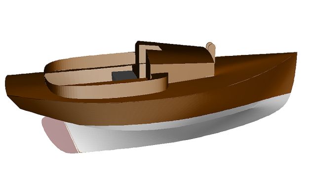

Tak sobie kombinowałem, aby po rozmowie o tym że się nie da modelować Delftshipem, udowodnić że się da. Chciałem narysować coś ala rendering lj78, ten z wnętrzem. Niestety cierpliwości nie starczyło mi na wiele. Dowiodłem sobie po raz kolejny że program nadaje się tylko do obliczeń i ogólnego obrazu łódki. Ale za to wyszło mi całkiem fajne, turystyczne pływadło. 7metrów długości, 2,5 szeroka, w kabinie, nad powierzchnią komunikacyjną 180cm, 5 całkiem wygodnych koi i wszystko całkowicie rozwijalne, tak by z dykty dało się poskładać.
Przemek

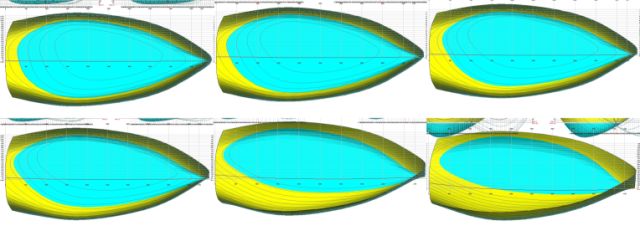

Przemek pokazał, że można, wiec też trochę powalczyłem z FS, ale w kierunku niesymetrycznych obiektów pływających:)
Da się, ale nadal twierdzę że DS/FS jest upierdliwy przy modelowaniu:)
Uploaded with ImageShack.us
Łukasz

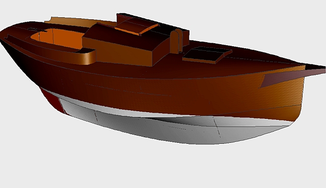

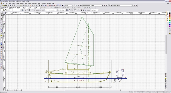

Dla mnie sporo np. wersję dla DOS używałem od 1993(? chyba ?) do projektowania architektury stoisk targowych np.:
Dzisiaj mam wersję 18.2 (i spełnia moje wymagania) do rysunków 2D:
Również do projektowania swoich łódek:
Komentarz: szkic katamaranika
Moj_kat_screen02.jpg [ 132.24 KiB | Przeglądane 11716 razy ]
oraz np. rysowałem żagielki do mojej Beth:
Modeluję czasami w też w 3D, ale ostatnio używam też innego (droższego) programu specjalizowanego do projektowania wnętrz, więc trochę mniej w DesignCADzie.

Właśnie pojawiła się nowa wersja Delftshipa. W zasadzie to samo co stara wersja, poza efektowniejszym wyglądem. Poprawili dość znacznie jakość generowanych renderingów. Szkoda,że w dalszym ciągu nie można dodawać tekstur. Pobawiłem się trochę i mój bornholmowy kuterek wygląda teraz, jak z całkiem poważnego softu.
Przemek
kuterek.jpg [ 82.89 KiB | Przeglądane 11587 razy ]
Bardzo ładnie! :)

No to na zimę, dołożyłem sobie pikowany materacyk;-)
Przemek
kuterek.jpg [ 81.99 KiB | Przeglądane 11309 razy ]
Super! :)
Rzeczywiście ten nowy DelftShip wygląda całkiem dobrze :)
