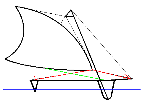

....a może dwa maszty, a kleszcze zawieszone między nimi? Proszę nie zwracać uwagi na "sztag" i faktyczne zastosowanie na zdjęciu, chodzi mi o samą ideę.
Dlaczego nie? Chociaz tracisz atuty proa!
Kilka lat temu, na podstawie doswiadczen wlasnych i sprowokowany tekstami cudzymi, napisalo mi sie o "ulepszaniu proa":
http://lukawskiyachts.com/monp/elektron ... _gasze.htm
Moze sie przyda komus do medytacji na temat.
W zasadzie podtrzymuje swoje zdanie, ulepszaczem z koniecznosci bedac. :wink:
PS. Na dobra sprawe atutow tracic nie trzeba, jesli proa jest z "przeciwaga" i zaprojektowano to rozsadnie...tez tak kombinowalem - ciernista droga! :wink:

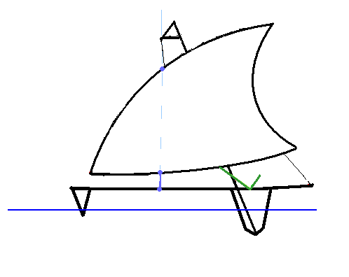

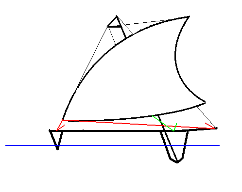

Po głowie chodzi mi takie rozwiązanie:
Szubienica na pochylonym maszcie, i mam prośbę o wszystkie przeciw dla tego rozwiązania.

Na tym halsie wygląda dobrze... A na przeciwnym???
Wlasnie...
Potrzebne jest mocne zamocowanie dolnej rejki - stworzy to os obrotu.
Wyglada ciekawie!

Tu może trochę jaśniej, czerwony i zielony to szoty, czarny - olinowanie stałe.
Nie dla mnie.... :?
Jak na drugim halsie zagiel znajdzie sie przed masztem?
U mnie zielony skierowany jest pionowo w dol...
http://picasaweb.google.fr/willywitter/ ... 8561281074
...i nie jest szotem. :wink:

podzielam zdanie Kolegi. Róg halsowy powinien być wolny bo on nie stanowi osi obrotu żagla. Natomiast w osi obrotu (przerywana błękitna linia) powinna być linka obciągająca dolne drzewce w dół (niebieska).
Na topie masztu też jakoś za dużo linek, a jeżeli już musi ich być tyle to zaczepeinie na topie powinno być w jednym punkcie.

Ciagniecie zagla za nos dzialalo lepiej... byc moze dlatego, ze u mnie, przy pionowym maszcie, punkt zamocowania linki niebieskiej byl na burcie kadluba.
Tez wole kilka linek do zaczepienia gornej rejki pozwala to na rozklad sporych sil.

lj78 napisał(a):
Tylko pływak, zrobiło mi się za mały...
...i z innej strony niz na rysunkach :wink:
Wnioskuje z tego, ze rysunki byly "od tylu". :D
Hmm ... i żagiel nie ma tendencji do bujania się? "nos" jest pod punktem zawieszenia czy wypada gdzieś na przodzie?
No pewnie, może źle się wyraziłem. Miałem na myśli to że Kolega na swoim rysunku na wysięgniku masztu zawiesił trzy linki i jeszcze jedną czwartą linkę bezpośrednio na topie. Czyli powstały dwa punkty zaczepienia co utrudnia swobodny obrót żaglem.

Dokładnie - były "do tyłu" :) co widać na obrazku "pochylona szubienica1 hals.jpg", gdzie żagiel zasłania maszt i wanty :)
Tez wole kilka linek do zaczepienia górnej rejki pozwala to na rozkład sporych sil.

lj78 napisał(a):
Ok. więc z halslinami mamy wyjaśnione, a co proponujecie na tego szota-nieszota-nieobciągacza?
Proponuje: Wichajster do naciagania zagla z mozliwoscia jego sprawnego wyluzowania.
Catz Syntetycznie

lj78 napisał(a):
Trochę strugania i mam model, taki "mniej-więcej". Teraz trochę pokombinuję z olinowaniem, ale już widzę że ciągnięcie za nos to podstawa.
Bardzo mi się podoba. Przesuwanie żagla w płaszczyźnie poprzecznej jest bardzo rzadko stosowane, a może dawać bardzo ciekawe wyniki: możliwośc regulacji zrównoważenia na obu halsach, pochylenie żagla na nawietrzną (lub zawietrzną :))... Bardzo ładny pomysł, wart wypróbowania.
pozdrowienia
krzys
ps. kiedyś chciałem zrobić ngalawę z podobną regulacją żagla...

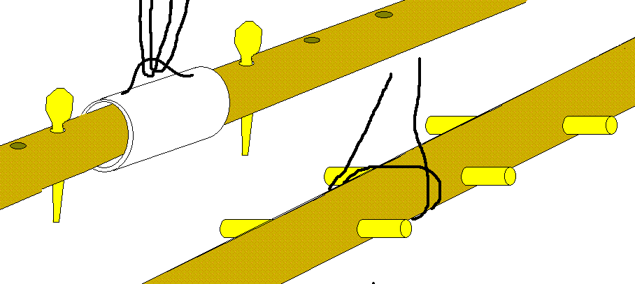

Kawałek ładnego "sznurka", żeby było klilmatycznie. Jeśli zamierzasz wprowadzić możliwość regulacji pochylenia żagla na boki to zaproponuję dwa rowiązania do wyboru:
s.GIF [ 12.18 KiB | Przeglądane 6325 razy ]
