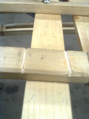

Moczenia jednak nie spróbowałem co nawet przyniosło pozytywne skutki uginania się ratanu co spowodowało wygodniejsze siedzenie.
Jednak budowę musiałem wstrzymać na jakiś czas, końcówka sezonu wyścigowego nie pozwoliła mi na znalezienie odpowiedniej ilości wolnego czasu.
Ponieważ estetyka klejenia siedzisk mi za bardzo nie wyszła. Przez co nie mogę się patrzeć na ławeczki :D. Postanowiłem sobie na razie je odpuścić i zając się uchwytami na dulki. Podczas swoich wojaży związanych z końcówką sezonu miałem dużo czasu za kółkiem aby przeanalizować ten problem. Ale rozwiązanie przyszło niespodziewanie u Liroja ;D.
Gięte sklejkowe podpórki pod półki idealnie nadają się na przedłużenie punktu trzymania dulki jak również jej uchwyt.
Pozostał tylko problem jak to coś zamontować do Skifa. W fazie projektowej męczyłem Przemka co by dodał drugą wewnętrzną burtnicę co by do niej można było doczepić dulki. W końcu zaznaczył miejsce na wewnętrzną burtnice dopisując "Jak będziesz chciał to se wytniesz". Nie wiem albo moje lenistwo lub tak mnie Przemek przekonał że zbyt ładnie to nie będzie wyglądało więc wycięć nie zrobiłem. Zrobienie ich w tym momencie było nie możliwe z powodu tych wiązań.
Postanowiłem więc zrobić takie to rozwiązanie pośrednie
I już po związaniu
I cała prawa burta gotowa:
I znowu skończył mi się sznurek :evil: więc prace tymczasowo wstrzymane :-(
Boję się że będzie je skutecznie wyłamywało, podczas wiosłowania. Przydało by się jakieś usztywnienie, nawet kawałek nierdzewnego pręta od dulki po skosie w stronę dziobu. Powinno pomóc. Pręt średnicy 4-5mm, z zagiętymi końcówkami, dziurka obok dulki, dziurka we wzdłużniku i gotowe
Pewnie wato było poświęcić te wiązania. ciągła listwa nie odkształcała by by wzdłużnika burtowego i była by bardziej sensowna.
Mimo wszystko dalej jestem pod wrażeniem. Zbudować łódkę bez kleju i bez wkrętów, czy nawet gwoździ....
Przemek
Się zrobi. Podczas moich małych testów trochę się burtnica wewnętrzna odginała.
Z tym odginaniem to nie jestem pewien do końca jak przy takiej krótkiej jest i tak niewielkie. Z drugiej strony było by dużo roboty przy dziobie i pawęży z wiązaniem. A i tam mało miejsca jest.

Dzisiaj skończyłem drugą wewnętrzną burtnicę.
Efekt końcowy z przedłużkami dulek.
Zbliżenie na przedłużenie.
Zostało zrobić i zamontować siedzenia bo stare poszły do canoe. Zamontować przesuwny i demontowany system dulek na przedłużeniu.
Zastanawiam się jeszcze nad podłogą nie wygląda za solidnie i boję się że może nie wytrzymać obciążeń. Z drugiej strony nie chcę dawać grubszego drewna jak max 1cm. Czy zastosowanie drewna twardego dało by lepsze rezultaty. Czy będzie on bardziej wytrzymałe ??

Dzisiaj wziąłem robotę do domu. Czytaj kombinuję z ławeczkami.
Dodatkowo zmienię pozycję gretingów. Czytaj obniżę je.
Możesz przykleić od spodu, do każdej listwy podłogowej, mniejszą listewkę np 1x1 [cm], będzie wtedy coś w stylu teownika, i nawet nie koniecznie na całej długości, tylko pomiędzy wręgami.

Rozplanowanie podłogi :D
Zaznaczenie odległości
Pocięcia na stępce pod wiązanie:
Wiązanie gretingów
Podcięcia pod przeciąganie sznurka bez zastosowania śrubokręta
Prawie koniec :D
Nowe gretingi w całej okazałości :D
Montaż ławeczek
Efekt końcowy
Do skończenia
- Montaż dulek. Tu mam pytanie z książki Pana P. mam informacje że najlepsze rozmieszczenie dulek to 15cm na wysokość od ławeczki i 25cm na długość do ławeczki, czy są jakieś inne rozwiązania i czy muszą te wymiary być ściśle przestrzegane bo brakuje mi tak z 3 cm do idealnego rozmiaru. Dodatkowo mam wiosła długie na 180cm więc z tabelki którą mi wysłał Przemek wynikało by że rozstaw między dulkami powinien być na 1,15m a rozstaw na skiffie jest 1,10m czy się przejmować tymi 5cm czy nie?.
- Poszywanie
- Wodowanie :D
