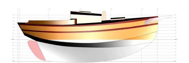

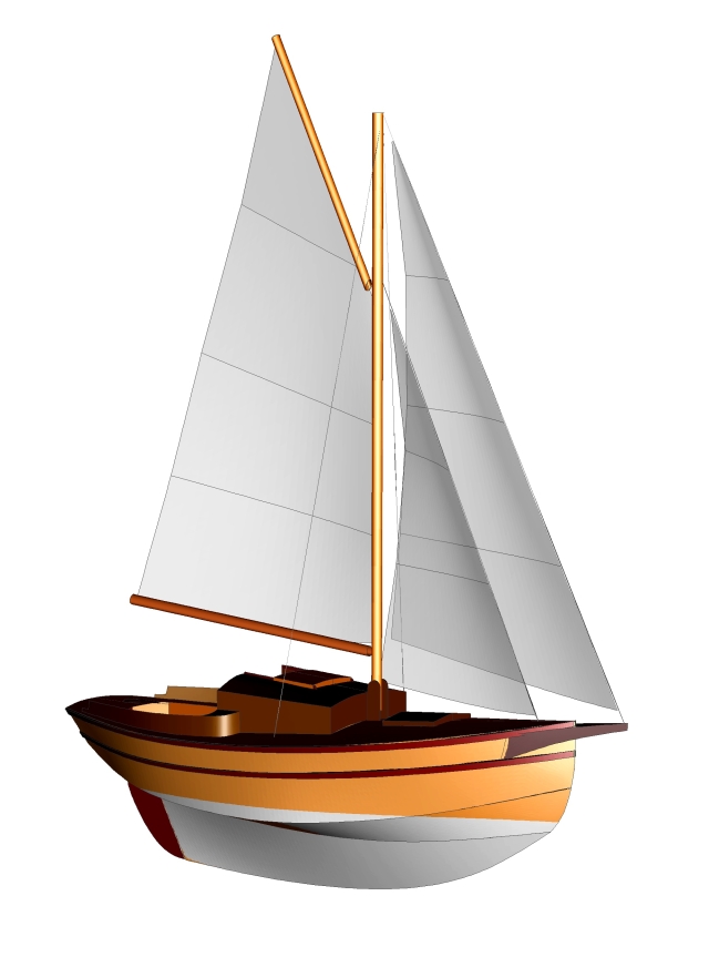

a co do przemkowego kuterka, to ma ewidentnie dobrego przodka
Zdaje się że Krzyś mówił o innej łódce. Malutki, prosty w budowie kuterek, przystosowany do za balastowania piachem z plaży. Taki typowy, niespełna pięcio metrowy, zdobywca Bornholmu:-))).
Przemek
Delftship rzut z boku 4050344281032.jpg [ 52.52 KiB | Przeglądane 5862 razy ]
Delftship perspektywa 4050345050039.jpg [ 101.84 KiB | Przeglądane 5862 razy ]
Delftship perspektywa 4050344822483.jpg [ 114.31 KiB | Przeglądane 5862 razy ]
Aaaa... Ten. Tak - ten jest piękny! Tylko bukszpryt nie w moim stylu, ale to szczegół, który dla siebie zmienię. Masz gotowe plany?
...Ale nie da się go zbudować w moim garażu :( ... :wink:
PostNapisane: 21 lis 2010, o 12:39
Posty: 1013
Lokalizacja: Brzozów
Podziękował : 57
Otrzymał podziękowań: 186
No to sobie zmieniaj.
Masz gotowe plany?
Będzie budowa, będą plany.
No to zmień garaż na większy. A wymiary gabarytowe to 4,6x1,8x 1,7 (to ostatnie to wysokość, koromysło wyszło prawie wyższe jak szersze;-)).
Przemek

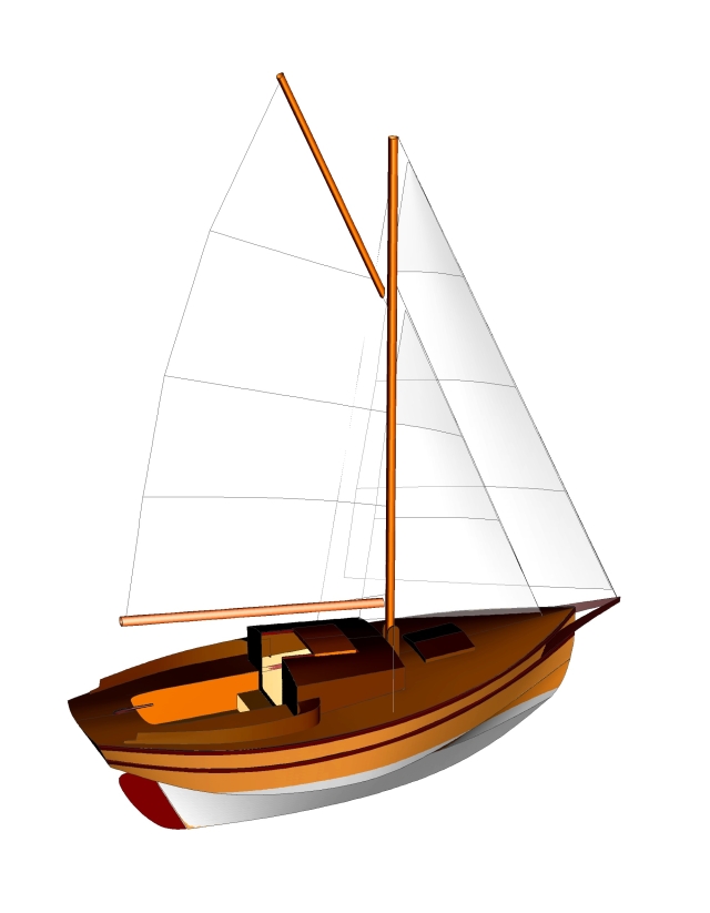

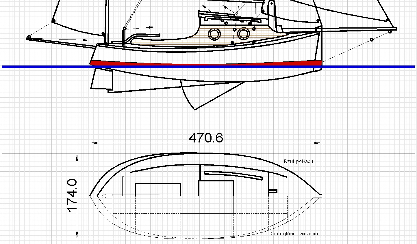

Tutaj jest jeszcze jeden rzut:
CanoeYawl_02x.jpg [ 934.95 KiB | Przeglądane 5807 razy ]
Podstawowe cechy, to płaskie dno sharpie i prawie pionowe burty, więc uproszczenie budowy i klimat zbliżony do amerykańskich sharpie, flattie i gunkholers, oraz trochę do tamizyjskich barek, więc można też dodać boczne miecze, zamiast miecza centralnego, lub kila.

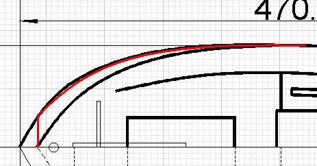

PostNapisane: 21 lis 2010, o 14:18
Podziękował : 491
Ciekawie :)
Ale rufa mi coś tu... Nie widzę jej, tzn nie potrafię sobie jej wyobrazić.
Jeżeli miała by być w "dzióbek" to pochylenie bym dał w przeciwną stronę.
Albo tak:
mod.JPG [ 28.63 KiB | Przeglądane 5800 razy ]
jak czerwona linia. Ale to by zmieniło całkowicie jej styl.
ŁJ
Ostatnio edytowano 21 lis 2010, o 14:19 przez LukasJ, łącznie edytowano 1 raz
PostNapisane: 21 lis 2010, o 14:19
Posty: 17680
Podziękował : 4532
Otrzymał podziękowań: 4287
Albo tak:
jak czerwona linia.
A ja nie :D
EDIT: Rufa nawiązuje swoim pochyleniem do kształtu ruf niektórych klasycznych motorówek i np. starych holowników i... o to właśnie mi chodziło.

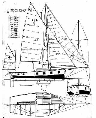

Hi HI fajne zdrobnienie prawda?
Nic nie zmieniaj jest dobrze:
Ale nie zmieniaj bukszprytu Przemkowi
też jest dobrze.
jak tak dalej pójdzie to dojrzeję
do robienia Lirogona
i założymy klasę
"Molestowane Precle 500 - Retro "
i będzie to najfajniejsza (prawie)
klasa regatowa na świecie :D
Tylko jeszcze Myszek musi mnie nauczyć
tych jego "bocznych fletnerów"
zamiast kilów i mieczy.

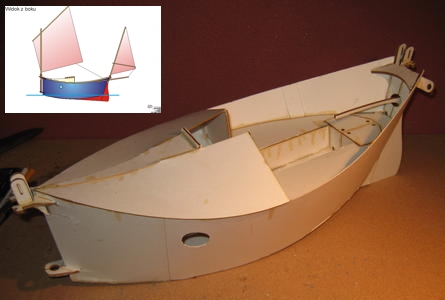

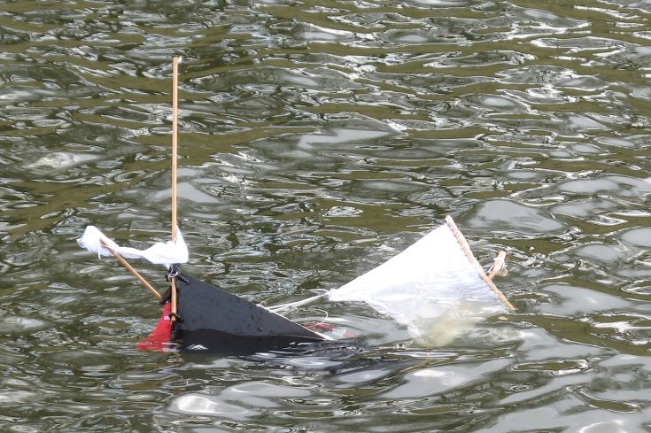

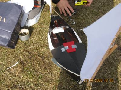

To najpierw sam się muszę nauczyć: próby modelowe Phila wykazały, że skrzydełka są za bardzo z przodu, a w ogóle to za lekkie (w sensie za mało balastu). Po krytycznej analizie okazało się, że ONO ma rację, tzn. miałem chyba zdrowe zaćmienie umysłowe, dając mało balastu i skrzydełka za bardzo z przodu.
Ale nikogo na pewno nie będę uczył dopóki nie okaże się, że obecna wersja jest już OK.
A tak w ogóle, to w "miękkich" łódkach typu dory pozioma płyta jako opór boczny ma sens nie tylko z powodu rozpraszania wirów brzegowych, ale głównie z powodu pływania w przechyle (wtedy robi się już mniej pozioma :wink:).
A tak jeszcze bardziej w ogóle, to świetna byłaby taka 5-metrowa flota "klasyków". Ragtime, Lirogon, Phil, kuter Przemka, jol Roberta... pomarzyć...
pozdrowienia
krzys

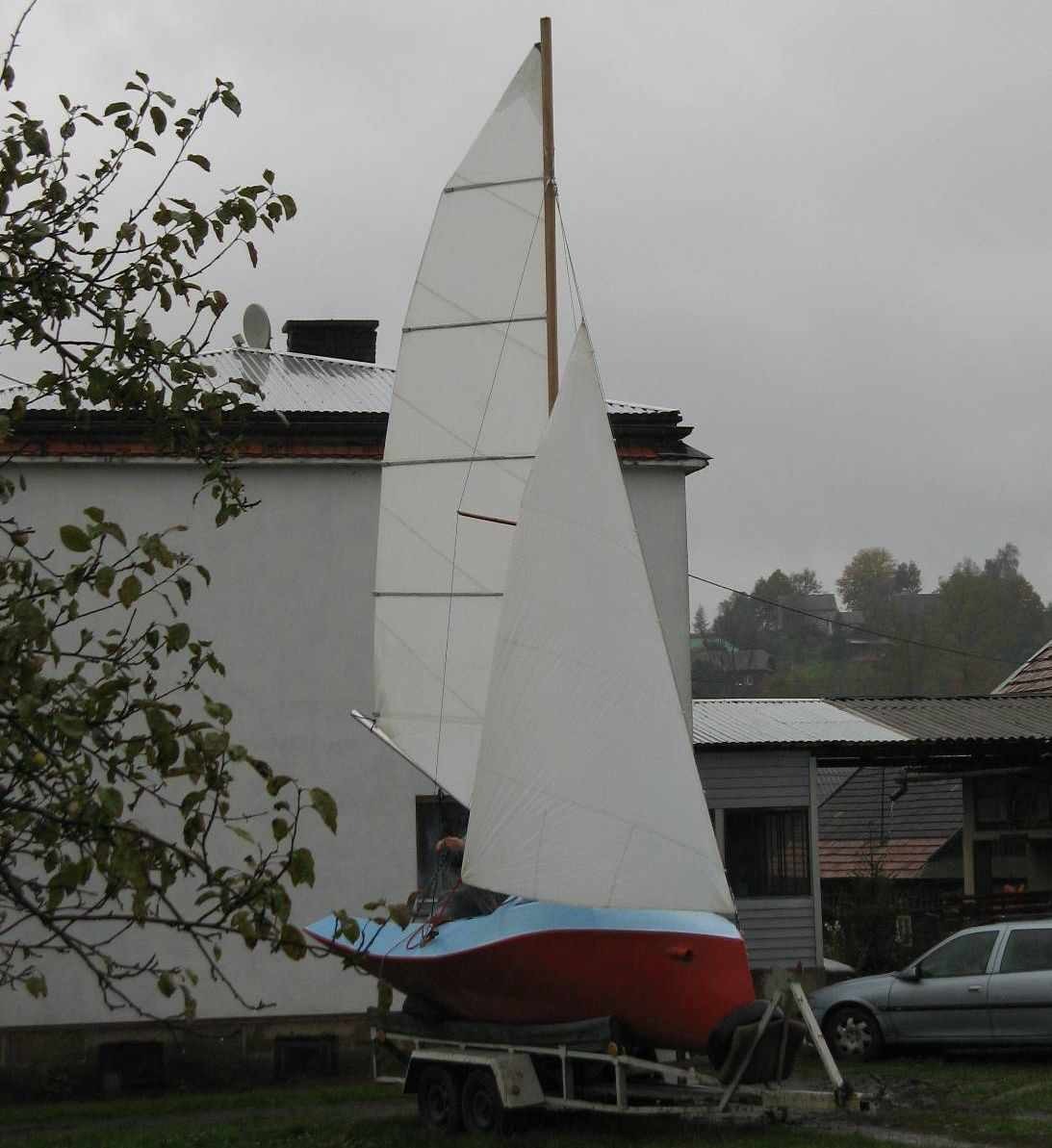

Tak prawdę mówiąc, to mechanizm był bardzo podobny do wywrotki przez dziób :?
Dlaczego? - zdjęcie trochę wyjaśni.
proba2.jpg [ 17.27 KiB | Przeglądane 5607 razy ]
Widać dość dobrze, że skrzydełka znajdowały się przed połową długości łódki, mniej więcej tam, gdzie był środek bocznego oporu samego kadłuba. Pod tylną częścią był jeszcze skeg, no i ster.
W głębokim przechyle środek oporu bocznego powinien jednak przesunąć się do tyłu, żeby skompensować ostrzący moment od żagli. Tymczasem skeg na rufie w miarę przechyłu tracił skuteczność, a opór skrzydełek z przodu coraz bardziej rósł - w efekcie środek oporu bocznego w przechyle wędrował do przodu. Wynik: niekontrolowane wyostrzenie i dynamiczna wywrotka, a właściwie położenie na burcie. A następnie przejście linii wiatru w dryfie na burcie i wywrotka o 180 stopni, ze skutkiem jak na pierwszym zdjęciu.
Morał: skrzydełka powinny być na tyle z tyłu, żeby środek powierzchni bocznej w przechyle był we właściwym miejscu. Ja wiem że to elementarne, ale miałem zaćmienie jak rysowałem pierwszą wersję.
Gorsze zaćmienie miałem, dobierając ciężar balastu: popatrzyłem na krzywą stateczności, ucieszyłem się, że wstaje z 90 stopni... i nie zwróciłem uwagi, że wąskodenna dory jest bardzo mięciutka przy małych kątach przechyłu. W rezultacie najchętniej przybieraną przez model pozycją było stabilne leżenie na burcie... dopiero po zwiększeniu balastu o drugie tyle stateczność zaczęła być jak należy.
To była dobra nauczka, teraz uważam na takie rzeczy. No ale zdawałem sobie sprawę, że Phil to pod paroma względami jednostka eksperymentalna, więc zaczęliśmy od prób modelowych. I słusznie :)

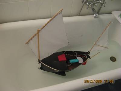

Rozumiem że typowy grzyb jak z koromyseł Mazurskich?
... Phil to pod paroma względami jednostka eksperymentalna, więc zaczęliśmy od prób modelowych. I słusznie :)
Krzyś
Hi hi
znam to;
mój Mamut (z masztem) bez balastu
przyjmował dowolna pozycję względem wody;
a bezpośrednio po zwodowaniu to nawet względem dna :lol:
Ad bocznego oporu:
może pomogły by skrzydełka na dolnej krawędzi steru?
albo Phill jest bardzo przeżaglowany?
pozdro MJS
zabrałem się za odbudowę modelu Lirogona :shock:
(w miarę posiadanego czasu)

To ja wrzucę tu jeszcze ten sam model Phila (do tego razem z rysunkiem), ale zanim został wykończony i... wykończony, czyli utopiony:
Phil-AndzrejC-model2.jpg [ 51.97 KiB | Przeglądane 5480 razy ]
:D
Jak widać na obrazku, nie: wysoki kadłub Phila wcale nie jest stateczny w pozycji grzyba - tyle, że wody nalało się przez zejściówkę, wypełniła przednią część kadłuba i łódka "zawisła" na bąblu powietrza, zawartym w tylnej (jest ona szczelna, bo achterpik znajduje się za grodzią wodoszczelną i ma odpływ do studzienki silnika).
Ad bocznego oporu:
Mogłyby pomóc, ale wymagałyby pewnie masy prób z dobraniem kąta nastawienia. Na razie po prostu przedłużyłem płytę balastową i skrzydełka w stronę rufy - próby w wannie zdają się potwierdzać, że to wystarczy. Na więcej prób nie pozwoliła konstrukcja modelu - z tektury - rozmókł biedaczek :)
Przeżaglowany raczej nie jest: 12m^2 przy prawie 900kg masy łódki. Na warunki, w jakich był wypróbowywany, wszystko byłoby przeżaglowane - wiało ze 12m/s, co po przeliczeniu skali dawało huragan 40m/s...
Przy okazji: to co pokazał Robert, to inny model, zbudowany przeze mnie dla demonstracji konstrukcji Phila. Ten pływający to dzieło Andrzeja, który chciał zbudować prototyp. W końcu do tego niestety nie doszło, z przyczyn zupełnie niezależnych od łódki.

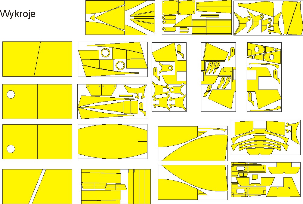

Po tym jak okazało się, że podstawowym problemem jest niedobalastowanie i zrównoważenie żaglowe, uznaliśmy, że szkoda zawracać sobie głowę - może niesłusznie.
Przy okazji: tak wygląda komplet wykrojów Phila, wszystko z jednej grubości sklejki :)
wykroje.jpg [ 178 KiB | Przeglądane 8402 razy ]

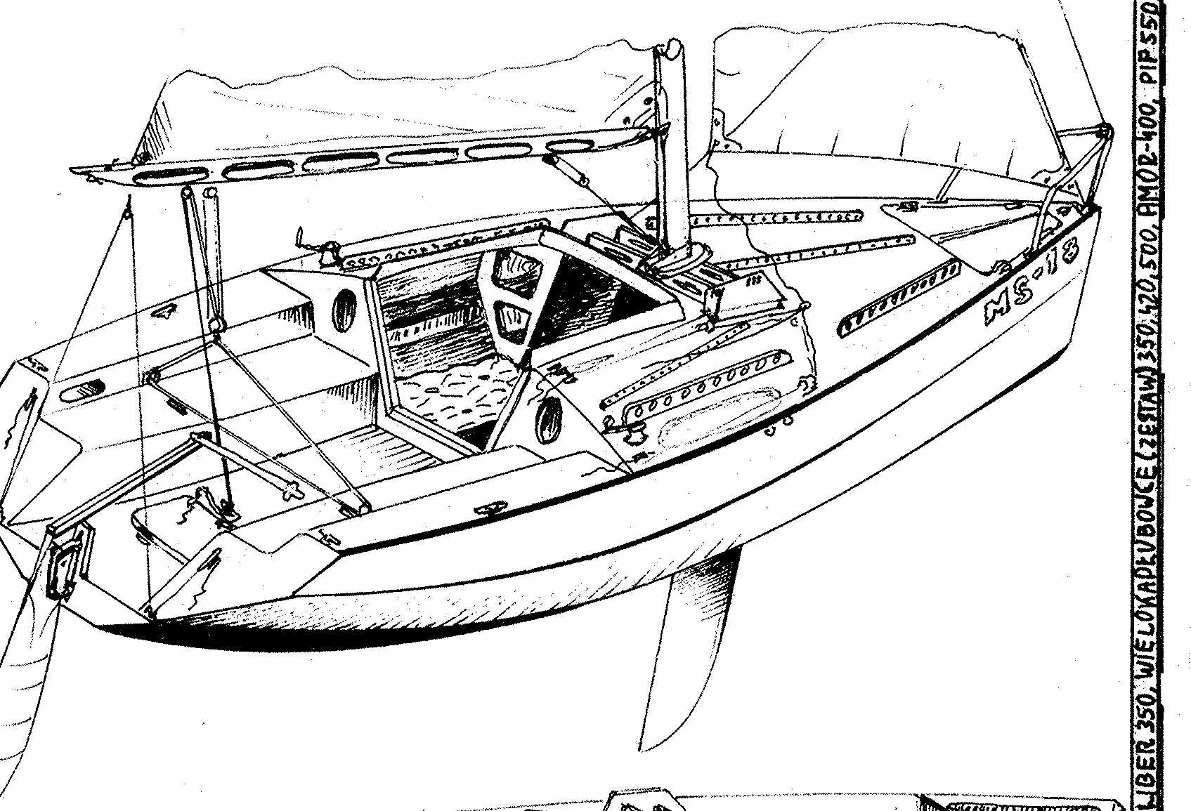

ps.
PIP miał zejściówkę ponad 90x90
i to było wg. mnie optymalnie
Wtedy w kabinie robi się przestronnie (kiedy nie leje i nie chlapie:lol:)

Przemka trzeba namawiać - w końcu to jego łódka... a w ślizgu to w ogóle nie wiem czy ma szanse pływać. Myślę, że ma do tego zbyt poddartą do góry rufę. Pogłębienie części rufowej to była konieczność, żeby uzyskać właściwe wyważenie z załogą w kokpicie i ciężkim mieczem. Przy większych prędkościach rufa raczej osiada nieco głębiej - nie na tyle żeby dziób wyłaził z wody, ale nie wiem, czego byłoby trzeba, żeby uzyskać ślizg.
Ragtime ma tylko właz w pokładzie, a i to nieduży. Priorytetem dla Stefana było zabezpieczenie przed wtargnięciem wody do kabiny... Phil też jest łódką morską :)
pozdrowienia

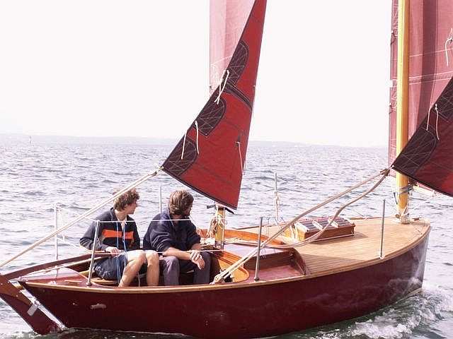

ps.
Pierwszy z lewej Konstr S.Ekner
ps2
popatrz także krytycznie na genialnego Raqtime:
Widzisz ta ładnie ssąca rufę?
A czy widzisz ten fałsz na linii wodnej dziobu?
Po co ta wklęsła linia wodna?!
przecie aż się prosi:
albo pochyły dziób;
albo więcej wyporności nad wodą na dziobie...
ragtime_07.jpg [ 38.6 KiB | Przeglądane 8213 razy ]
Ragtime m.jpg [ 61.41 KiB | Przeglądane 8269 razy ]

Witam.
Wybaczcie,że odświeżam wątek, ale chyba tu najbardziej to pasuje. Pobawiłem się Delftshipem i stworzyłem rysunkowy opis etapów budowy dla mojego kuterka. Wydaje mi się że nieźle wyszło.
Przemek
Kuterro etapy budowy 1.jpg [ 140.62 KiB | Przeglądane 8199 razy ]
