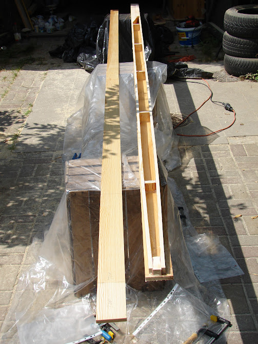

Dlaczego maszt w GISie nie jest okrągły?
Są różne wersje - dwie okrągłe, pełny i pusty "birdsmouth" (około 11,5 kg), jeden pusty skrzynkowy, o kwadratowym przekroju, który wychodzi najlżejszy (mój waży 10,2 kg) i najłatwiejszy w budowie i jeszcze jest maszt pełny do żagla pożyczonego od Lasera, ale to wersja, która bardzo rzadko jest budowana.

AIKI napisał(a):
No walczyć z zaokrąglaniem :D
No tak! :) Skrzynkowy jest naprawdę prosty w budowie:
