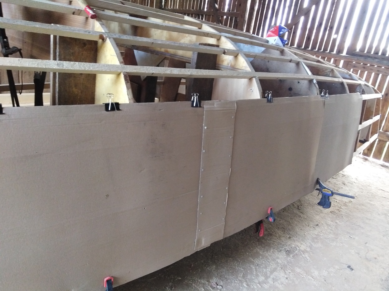

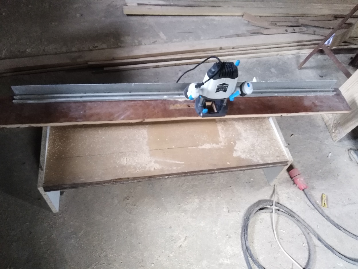

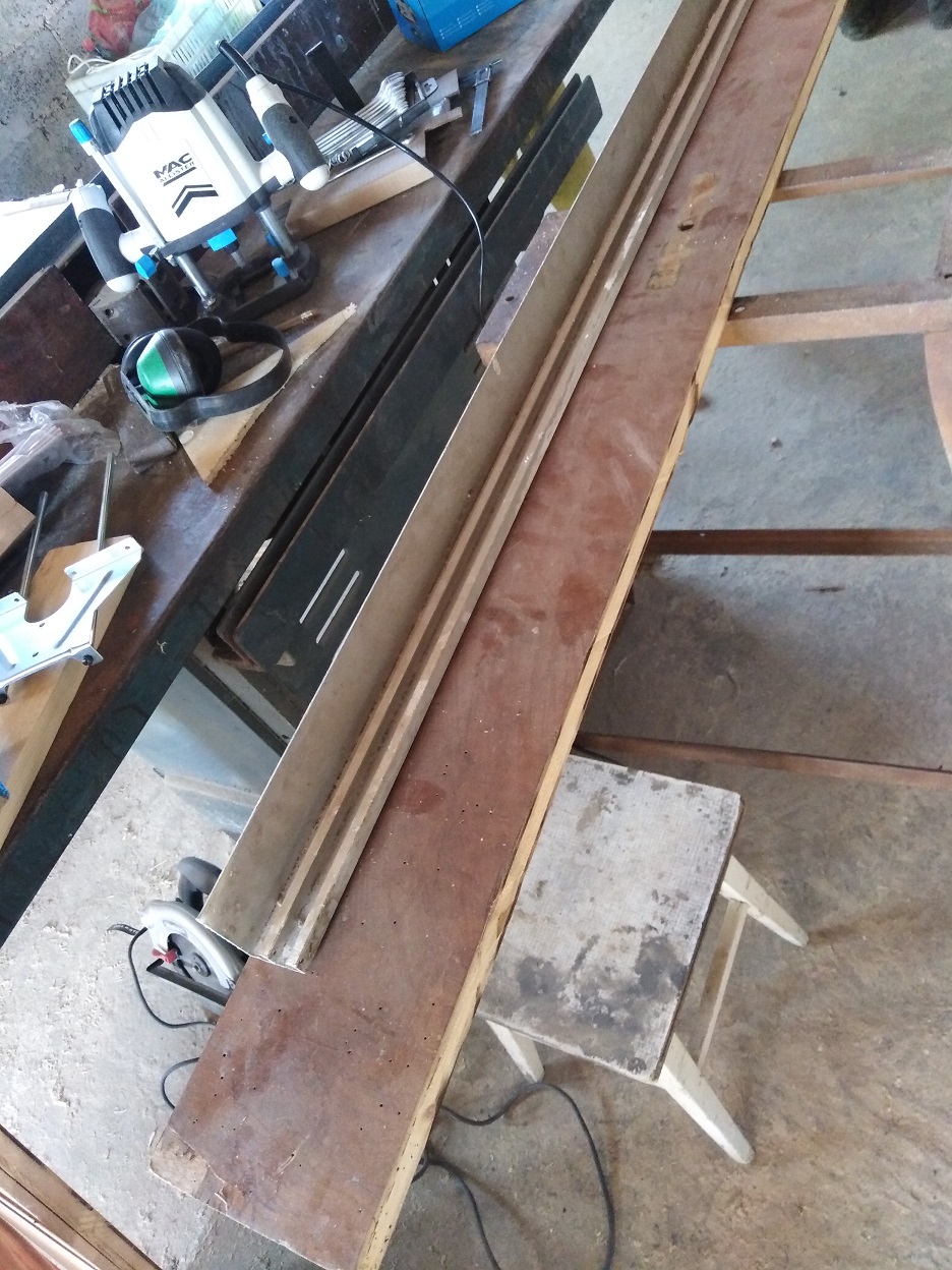

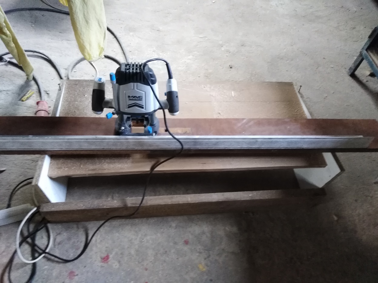

To pozwolę sobie podsumować temat ukosowania . Przymierzałem się do ukosowania pasów sklejki na burty . Chodzi o 2 pary pasów biegnących przez kabinę, tylko ze względów estetycznych , reszta na nakładki. Jednak uznałem , że w sumie 5 metrowy pas sklejki o szerokości ok. 70 cm ciężko będzie dokładnie tak zukosować i skleić , aby końce ułożyły się na wzdłużnikach zgodnie z założeniami . Do tego ilość ścisków . Reasumując , dla mnie bez sensu , bo jedyny argument na plus , to estetyka , reszta to minusy . Jeśli chodzi o wytrzymałość połączenia, to aby nie dywagować teoretycznie , to poprzednią 22 stopową łódkę zbudowałem z pasów sklejki na nakładki , jest OK i to jest dla mnie zasadniczy argument :D . Aby nie było, że głupiego ukosowania nie potrafię zrobić , to przerobiłem temat . Mam jeszcze inną pilarkę , gdzie można ustawiać kąt i wysokość wrzeciona i używam jej czasami jako frezarki . Spróbowałem z 2 prowadnicami do sklejki, lecz to nie wypaliło, bo sklejka nie jest dociskana równo . W sobotę w kilkanaście minut z odpadowych płyt i kawałka starego karnisza zbudowałem prostą ukosowarkę 1: 10 dla dowolnie grubego materiału i szerokości max ok. 80 cm .

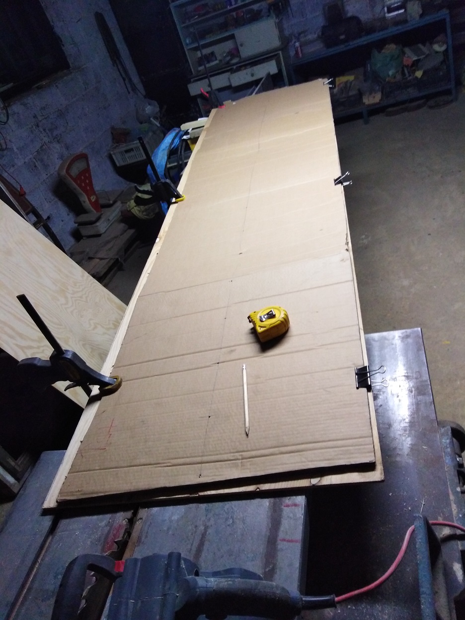

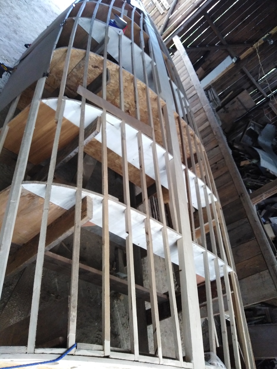

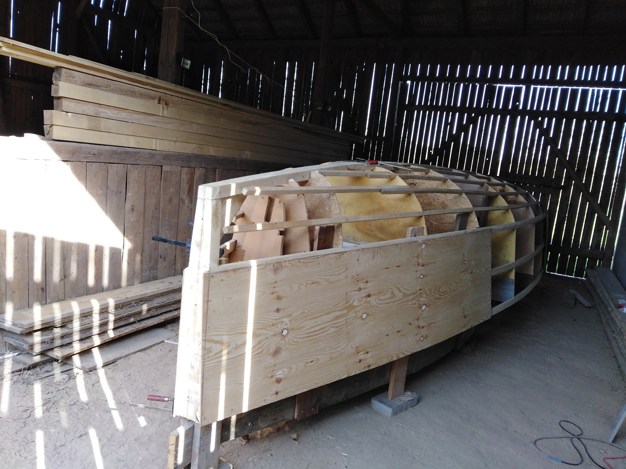

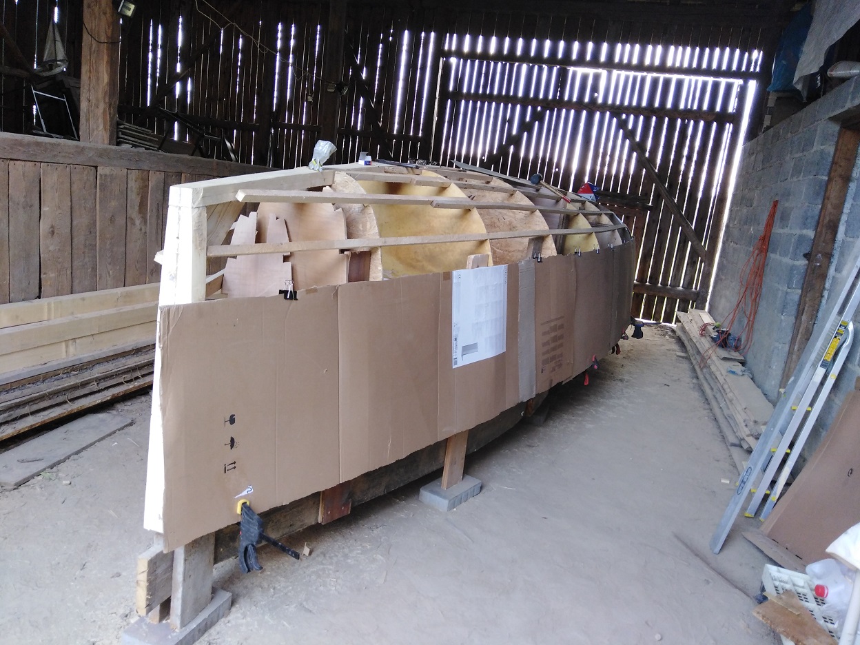

Wzdłużniki położone , zaczynam przygotowania do poszywania burt . Szablony zrobione .

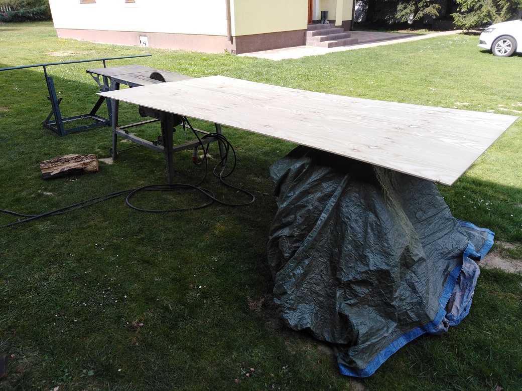

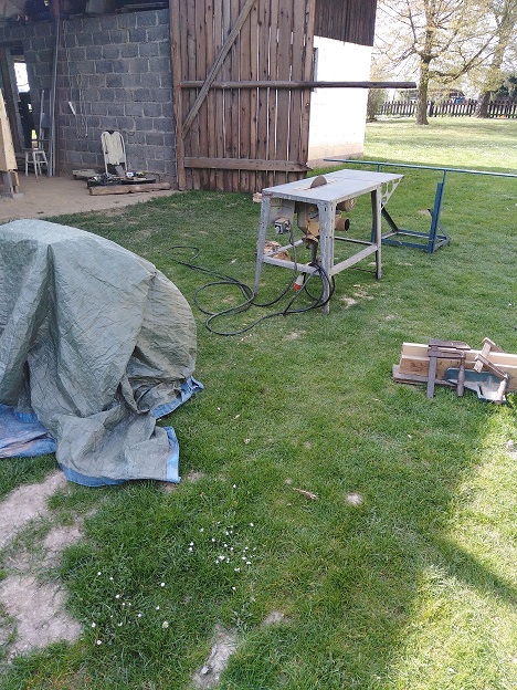

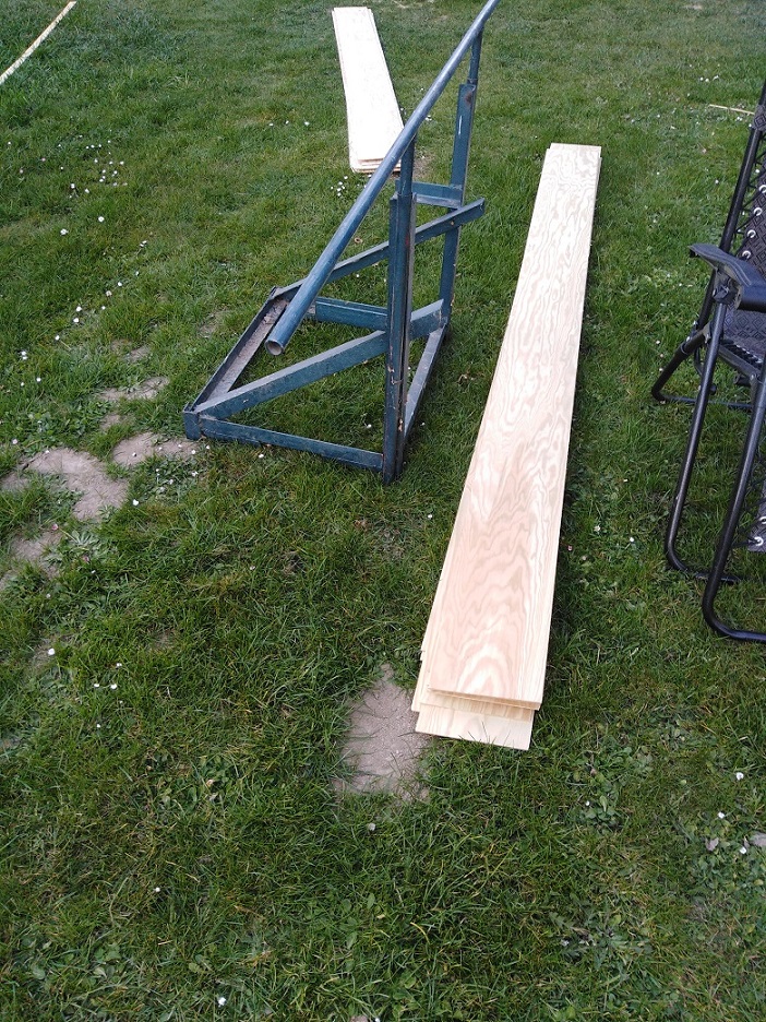

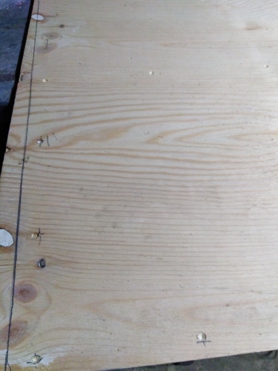

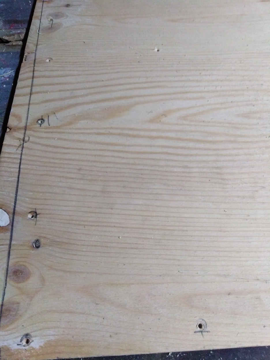

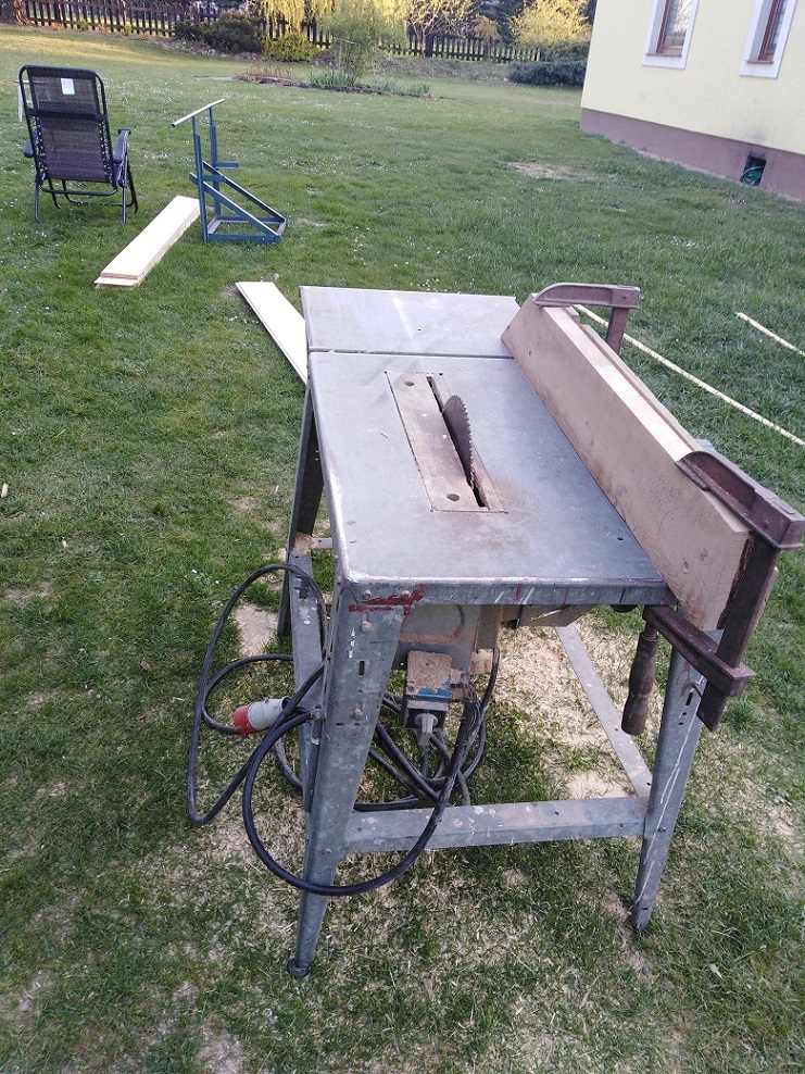

Piękna pogoda , to wyciągnąłem mobilną pilarkę na zewnątrz i łatwiej ciąć płyty sklejki na pasy poszycia . Pasy sklejki gzymkuję pod wkręty i wiercę otwory . Fajny etap , bo wizualnie dużo przybywa .

A te słoje na zewnętrznej warstwie sklejki będą w poprzek kadłuba czy wzdłuż ?
PostNapisane: 18 kwi 2020, o 10:43
Posty: 1134
Podziękował : 242
Otrzymał podziękowań: 441
To oczywiste że wzdłuż . Specjalnia za tą sklejką jeździłem, bo jest trudniej dostępna . 6 mm ma słoje w poprzek arkusza , a 6,5 mm wzdłuż. Zdjęcie robione wzdłuż krótkiego boku i może stąd to wrażenie.

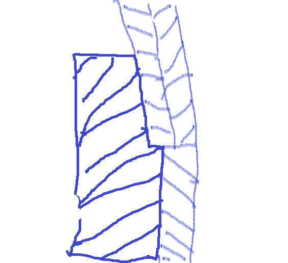

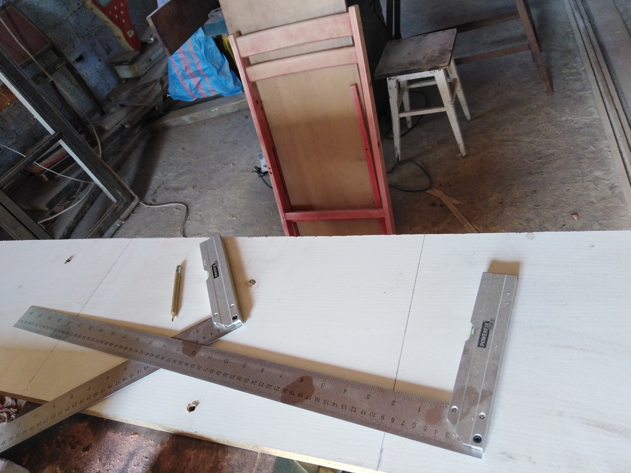

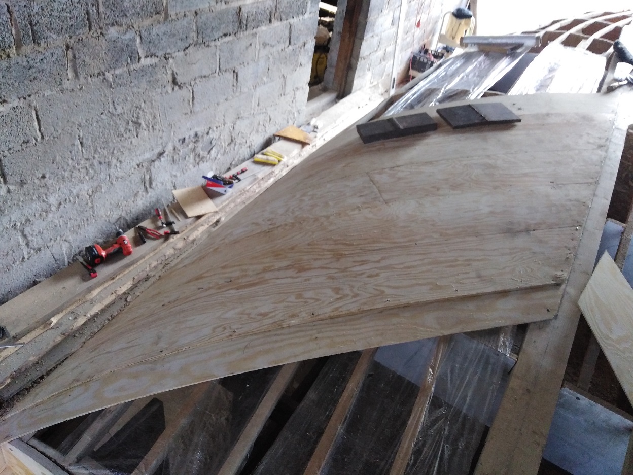

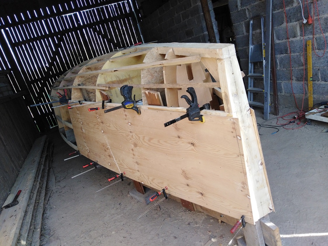

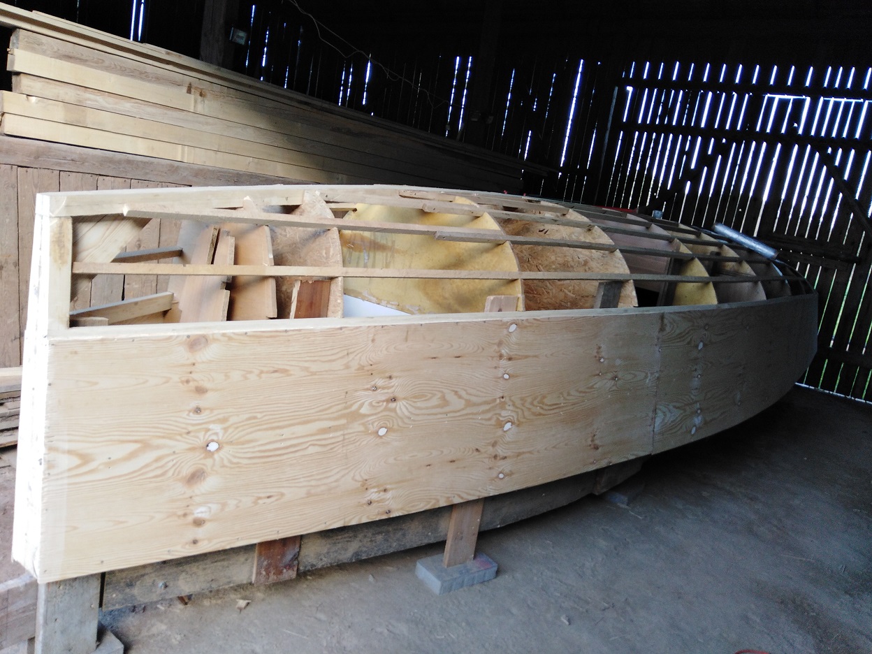

Sklejka 6,5 mm na burtach położona . Trochę zabawy ze wzdłużnikami, aby ułożyć je w jednej płaszczyźnie . Jedna para wzdłużników musiała być ukosowana i frezowana , aby uzyskać profil jak na szkicu . Po przyklejeniu sklejki odpowiednio przygotowana prowadnica frezarki i wyrównanie i wyprofilowanie wzdłużnika .

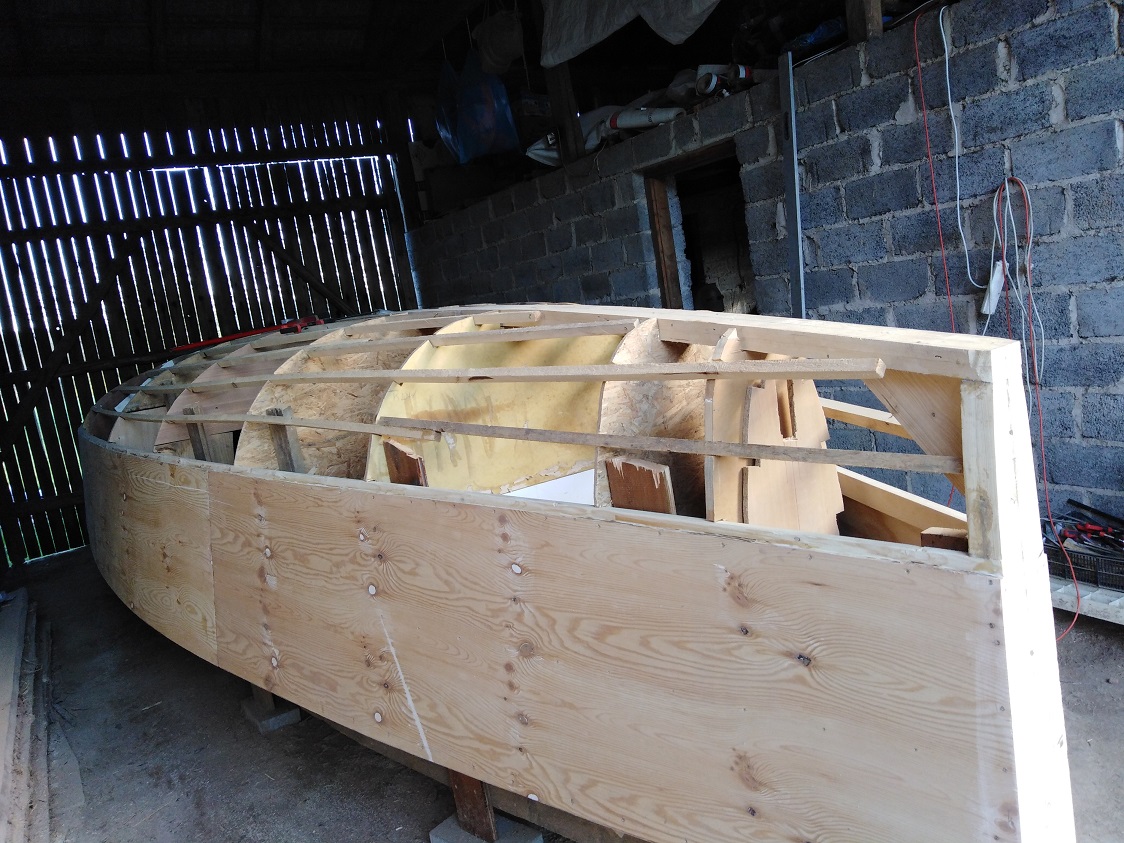

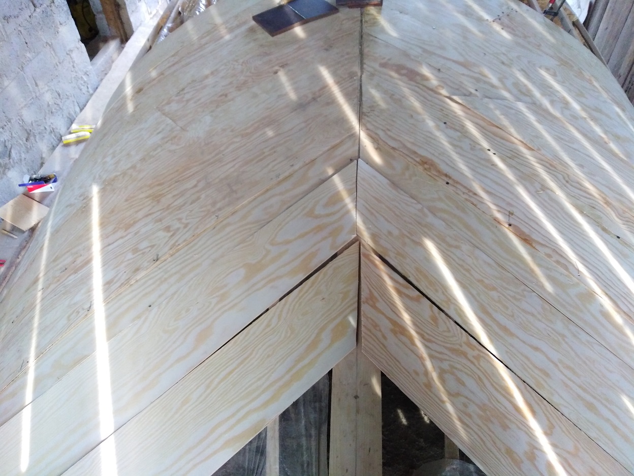

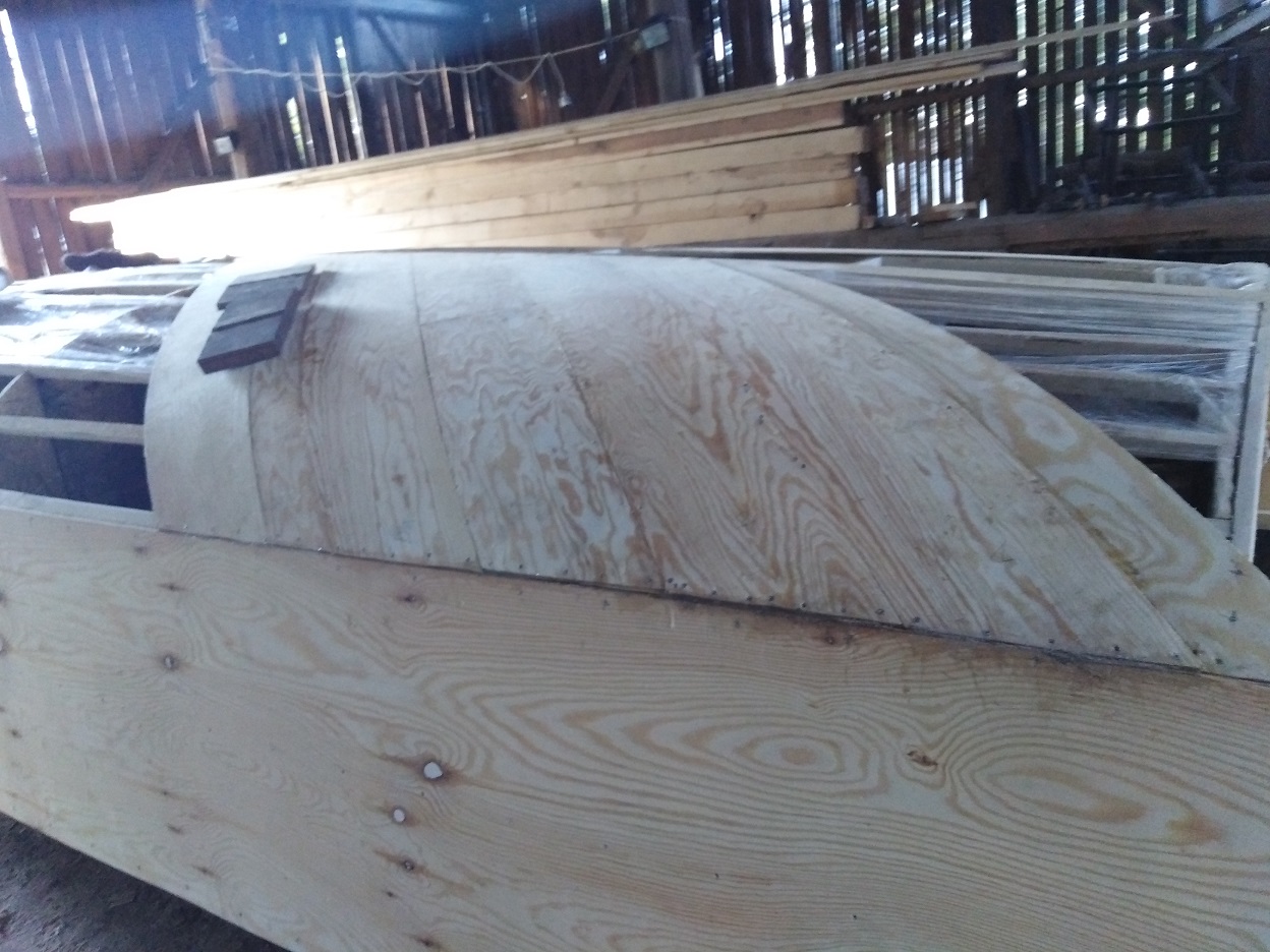

Teraz zaczęła się prawdziwa jazda . Pociąłem kilka arkuszy sklejki 4 mm na pasy. Zaczynam kłaść poszycie diagonalne.
