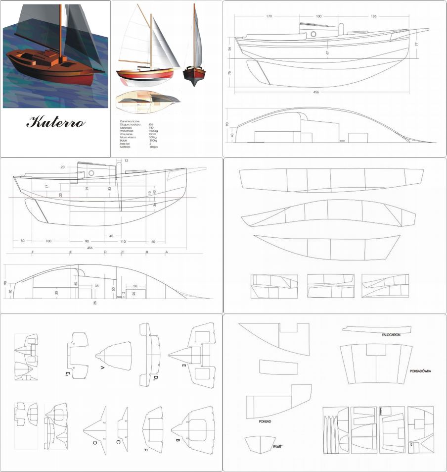

Pobawiłem się Delftshipem i stworzyłem rysunkowy opis etapów budowy dla mojego kuterka.
Przemek możesz jeszcze wrzucić rozwinięcia arkuszy kadłuba?
Ja jestem pod wrażeniem!

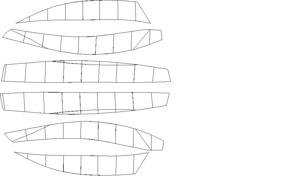

Przerysowane do Corela. Mieszczą się na sześciu standardowych arkuszach sklejki.
Przemek

lj78 napisał(a):
Kiedy zaczynasz budowę?
Nigdy?? Rysowałem to na rejs na wyspę na "B". Na razie, taka łodka nie na wiele mi się przyda, a i fundusze pcham w coś innego. Jak uznam, że mi się przyda to zbuduje. Bornholmowskie marzenia na małej łódce, muszą niestety poczekać. A może ktoś inny się skusi?? Przy odrobinie wolnego czasu, pewnie wysmażę kawałek dokumentacji.
Przemek
Kusisz diable rogaty :evil: :wink: :wink: :wink:
Najpierw muszę wygrać w totolotka, albo co... ale podoba mi się - jak wszyscy diabli!!! :evil: :D

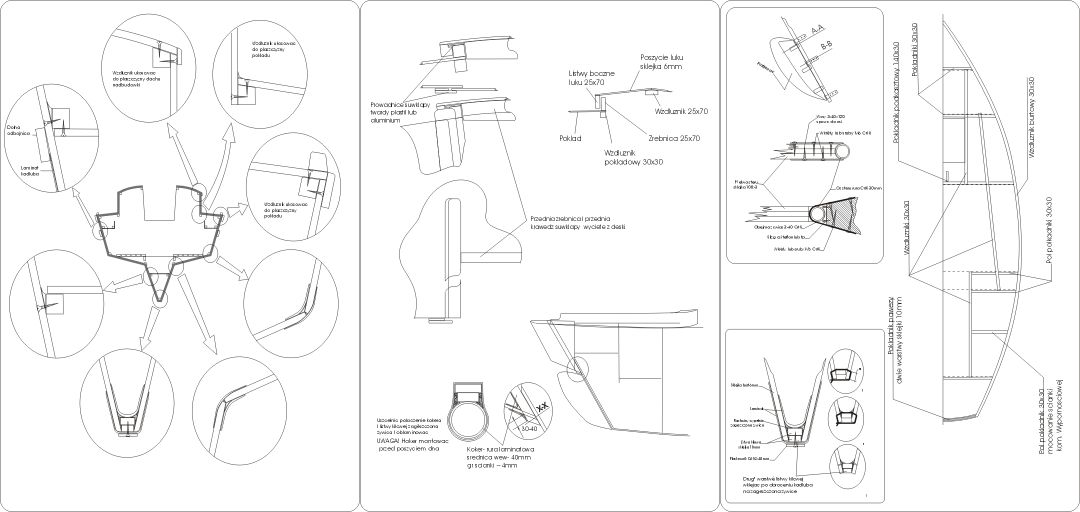

No akurat mam kawałek tego czasu, więc pytanie. Co według Was powinna zawierać taka dokumentacja??
Na razie udało mi się takie cuś wymalować i zastanawiam się co jeszcze.
Przemek
Clipboard1m.jpg [ 87.45 KiB | Przeglądane 8325 razy ]

Według mnie dokumentacja jest ok. Trzeba jeszcze określić materiały, ich przekroje (grubość) no i może zestawienie materiałowo/kosztowe jako dodatek.
Swoją drogą piękna sprawa i doskonała robota!
Od kilku malunków do porządnej dokumentacji, to droga jeszcze daleka:-))
To bardziej w części opisowej ale pełna zgoda, powinno być. Co jeszcze?? Może ktoś ma przed sobą jakieś fajne plany i podrzuci choćby spis rysunków??

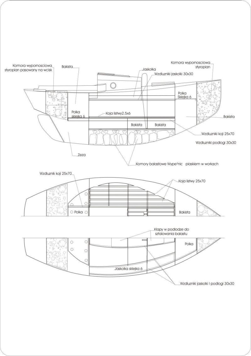

Trening czyni miszcza:-) Poćwiczyłem trochę na zabudowie, może jeszcze nie mistrzowsko, ale jak na pierwyj raz to chyba ujdzie. A Waszym zdaniem, da się zakumać o co chodzi?? Co poprawić??
Przemek
Przemek, a liczyłeś Ty potrzebny ciężar balastu i ilość tego piasku? Bo mnie się jakoś nie bilansuje. Kiedyś osobiście mierzyłem gęstość usypową piasku i wyszło, o ile pamiętam, około 1.5g/cm^3 czyli mało więcej od wody. Biorąc pod uwagę puste przestrzenie między workami, gęstość takiego balastu będzie zbliżona do gęstości wody, więc zacznie być skuteczny dopiero przy położeniu jachtu na burcie... chyba nie o to chodziło?
Obawiam się, że skończy się na woreczkach śrutu ołowianego...
pozdrowienia
krzys
Przyznam się że jeszcze nie liczyłem, ani balastu ani takielunku. Trzeba to na pewno policzyć i (będę nachalny:-)) widzę w tym Twój skromny;-) udział, o czym wiele razy Ci już mówiłem. Kiedy znajdziesz czas??
Pojemność komór balastowych to 130litrów z haczkiem. Ja tam w woreczki bym się nie bawił. Jak suchy piach to sypał bym luzem, a lak wilgotny, to rozścielił bym folię z dużym zapasem zasypał komory piachem a resztę foli pokleił w kupę taśmą klejącą. W ten sposób upchamy minimum 120 litrów więc jakieś 180kg. Reszta balastu musi być stała, choćby po to aby prawidłowo wytrymować okręcik wzdłużnie.
Te 180kg piachu to tyle samo mniej na przyczepie, a w moim przypadku, mieszkając 700km od najbliższej słonej wody to spory plus.
Piach ma tą przewagę, że się nie wylewa przez byle szparkę, a i dostępność takiego balastu jest w miarę dobra;-)

No a co do mojego kutra, to wymalowałem parę nowych kartek. Zastanawiam się powoli gdzie by to sensownie opublikować. Muszę pewnie pogadać z Robertem, czy by się w speca od reklamy nie zabawił:-)))
Przemek
