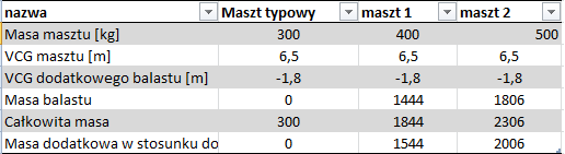

Lubie tabelki, więc w załaczniku są dwie nowe.
Co do masy samego profilu - to w zależności od przyjętych założen wyniki są różne. Tym razem zrobiłem zestawienie trezch profili, z tego samego drewna, ale o różnych wymiarach. Da się zrobić maszt cienkościenny kołowy o porównywalnej sztywności i nawet lżejszy od węglowego. Problemem może być jedynie jego przekrój.
Druga tabelka pokazuje jaki wpływ ma zwiększenie masy masztu na polozenie srodka ciezkosci. Zazwyczaj srodek ciezkosci masztu zz salingami i olinowaniem jest w 1/3 jego dlugosci. Zalozylem do porównanie że będzie to 6.5m ponad KLW. Założyłem też że środek ciężkości dodatkowego balastu będzie 1.8m poniżej KLW. Porównałem trzy maszty o różnych masach i sprawdziłem ile trzeba by dodać balastu żeby środek ciężkości się nie zmienił.
Wniosek jest taki że żeby mieć cięższy jacht trzeba dodać balastu. To ile balastu trzeba dodać zależy od położenia jego środka ciężkości.

Za ten post autor apfelsaft otrzymał podziękowanie od: Marian Strzelecki

Czyli (o ile dobrze pamiętam) sprawdza się stara zasada: 1kg na topie = 100kg balastu.
PostNapisane: 1 maja 2013, o 16:39
Posty: 8058
Otrzymał podziękowań: 2422
I założenie iże kadłub jest ciałem doskonale nieważkim. ;)
Bo zważmy że łódka jakąś tam stateczność musi mieć i tak, przydałoby się, to i zwykle ma.
Ale dobra, środek ciężkości masztu na 6,5 m, a balastu na 1,8 - na kilo masztu 3,6 kg balastu... zatem dla dodatkowych 100 - 361,11 (bądźmy precyzyjni :roll: )
Wielkie mi halo. Inna rzecz - naprawdę na tej wielkości łajbę da się zrobić profil lżejszy niż 5 kg/m? Kurczę, moje chyba z ołowiu, a pisali alu :evil:

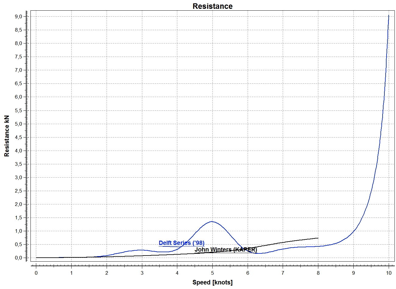

Teraz walczę z garbatą curwą, która oporuje mi na wykresie resistance... ruchu*: :lol:
Resistance curve 4139561169976.jpg [ 346.35 KiB | Przeglądane 4641 razy ]
* (W DelftSzipie) bo we Freeszipie jest bardziej spolegliwa.
V~~ 2,6T

PostNapisane: 1 maja 2013, o 22:57
Posty: 881
Podziękował : 85
Otrzymał podziękowań: 121
RyśM napisał(a):
jak teraz stoi projekt?
mi tam wychodzi, że gdzieś około 30... Podobno trzydziechy niezłe są! :mrgreen:
Grzegorz "el Szaman" Roman
PostNapisane: 1 maja 2013, o 23:08
Posty: 14011
Otrzymał podziękowań: 2486
Czeska aszibka : ~26T
ale w FS iDS to nie problem:
ile chcecie?
szacher macher i jest. :roll:
więcej powiem; chcecie u góry; u dołu; czy w środku?
Nasz klient naszpan :lol:
