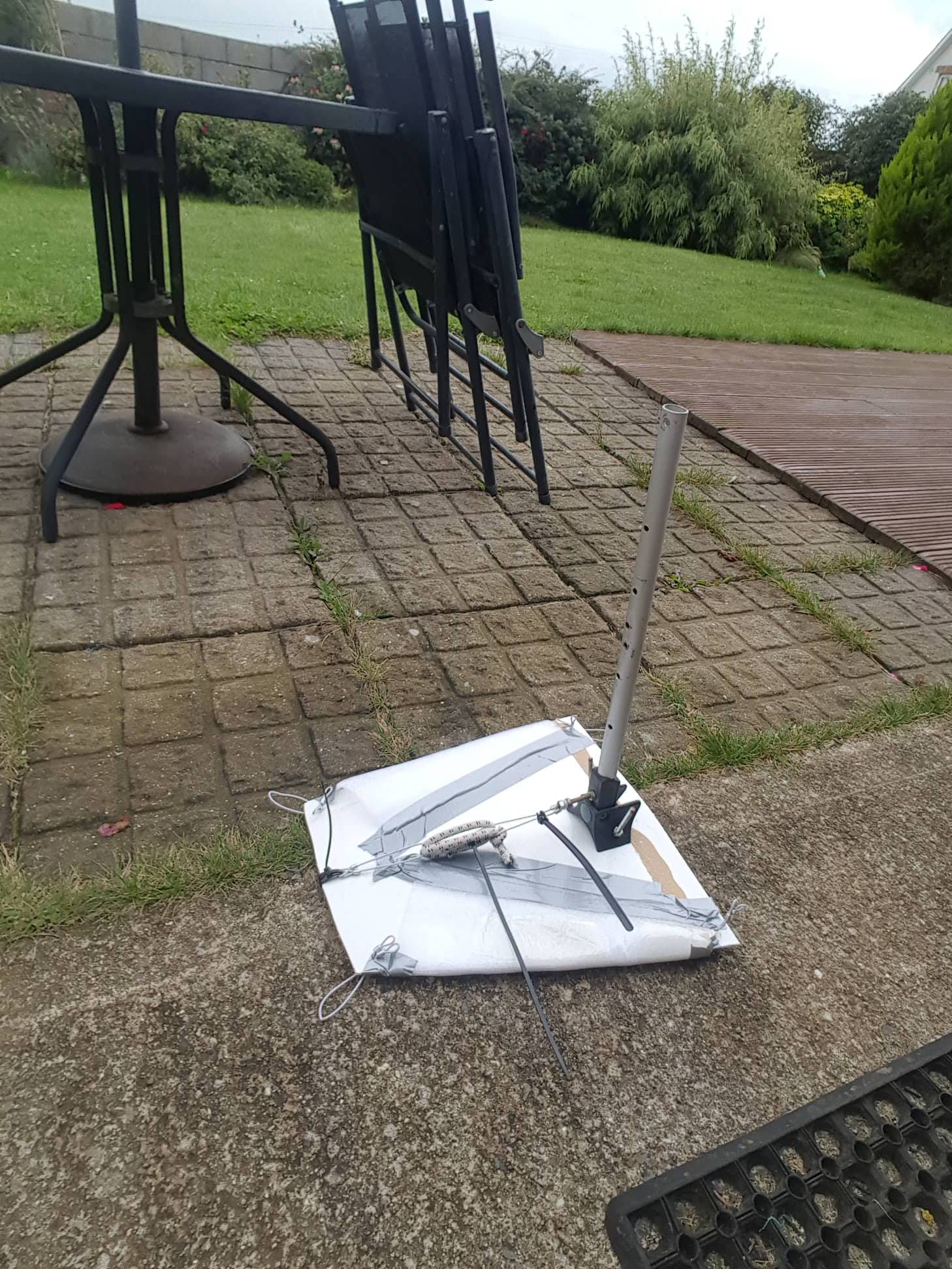

no to kolejny pomysł, jak osadzić żagiel w gumowym kajaku /pontonie - podstawa pod parasol za całe 8 euro ;)
38043138_10215120923429488_4290489204183400448_n.jpg [ 259.43 KiB | Przeglądane 6152 razy ]

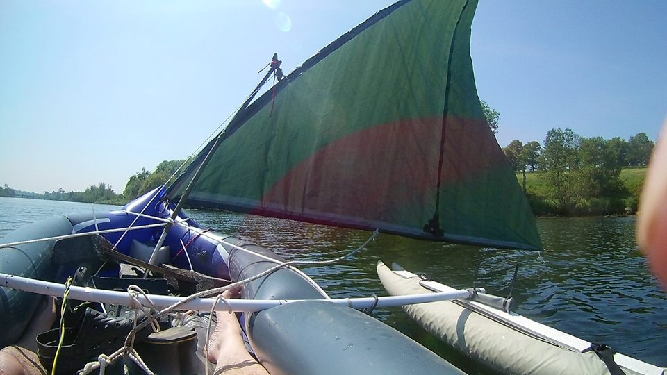

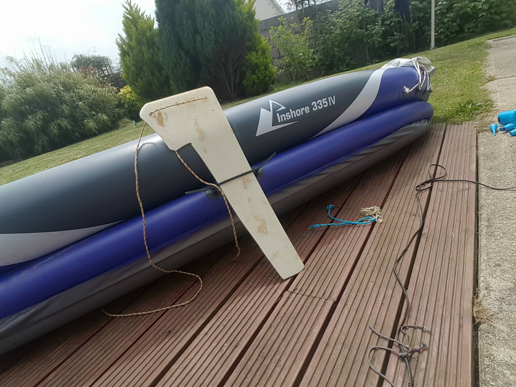

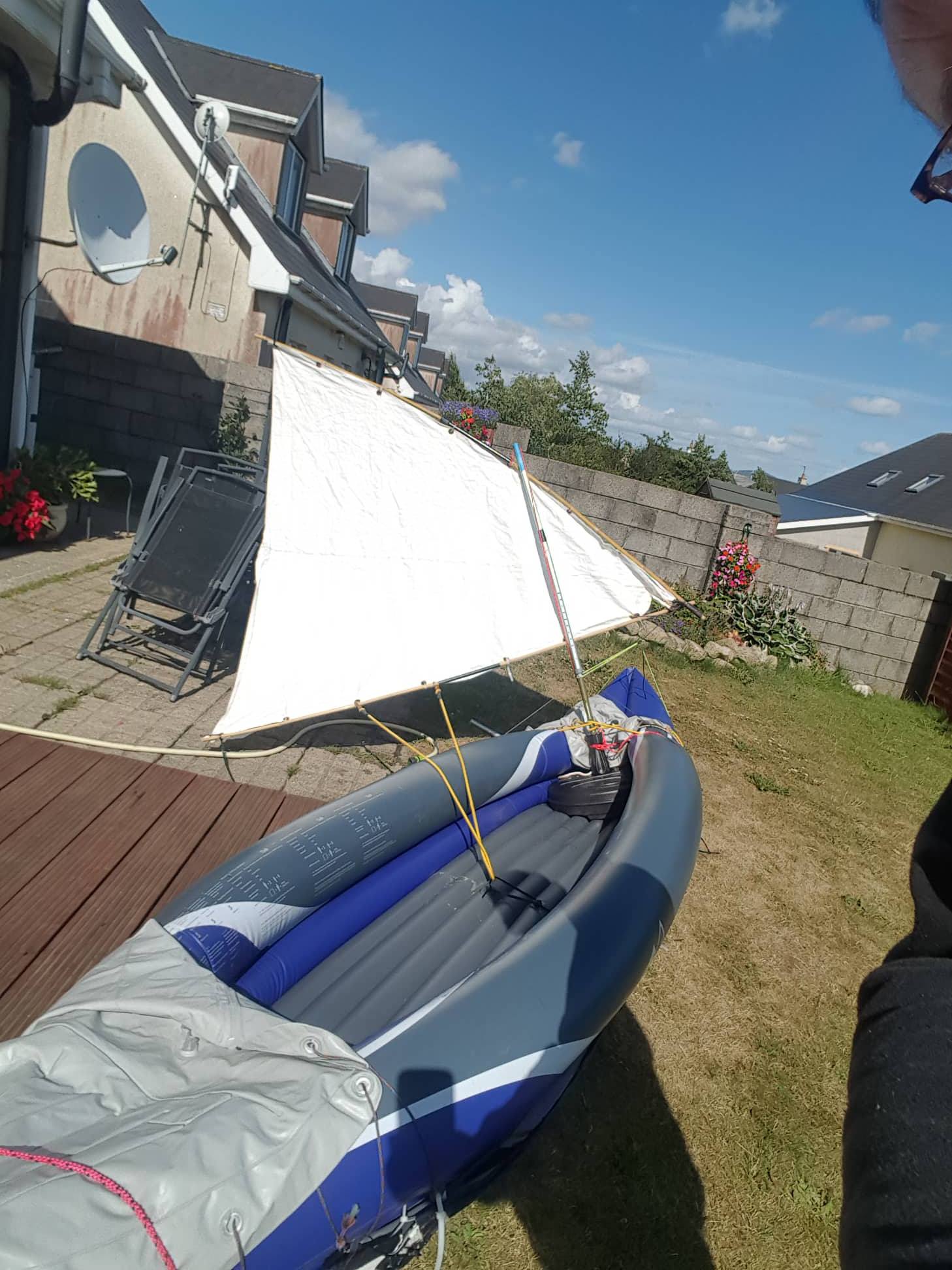

Kajak opływany, pięta jeszcze nie, ale ona w sumie niewiele zmienia, tylko ciut wygodniejsza jest od starej ze sklejki i pianki. maszt dowiązuję do rury trzymajacej stabilizatory, a miecz (miecze) montuję w połowie kajaka . steruję wiosłem .
jesli chodzi o maszt to zrobiony jest z 2 kul inwalidzkich i mierzy 150 cm , stawiam na nim Kleszcz kraba duży lub mały ( 4,5 m2 lub 1,7 m2) w zalecznosci od wiatru
Komentarz: miecz
35082837_10214783799841609_9127500799075680256_n (3).jpg [ 305.67 KiB | Przeglądane 5970 razy ]
Komentarz: duży żagiel i stabilizatory
dmuchaniec.jpg [ 91.47 KiB | Przeglądane 5970 razy ]

Komentarz: mały zagiel
38043138_10215120923429488_4290489204183400448_n.jpg [ 259.43 KiB | Przeglądane 5970 razy ]

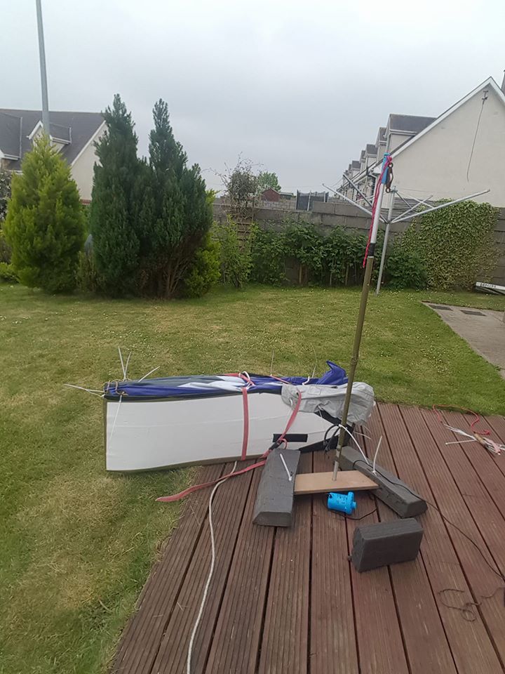

kolejny pomysł, maszt samowstający na mały żagielek - mocowany gumami do pokladu jakiś metr od dziobu, obsługiwany wyłącznie szotem ,
tak działa https://www.facebook.com/kooniu1964/vid ... EzNzIwNzI/
39931102_1257953341024721_3531260022723969024_n.jpg [ 422.53 KiB | Przeglądane 5898 razy ]
