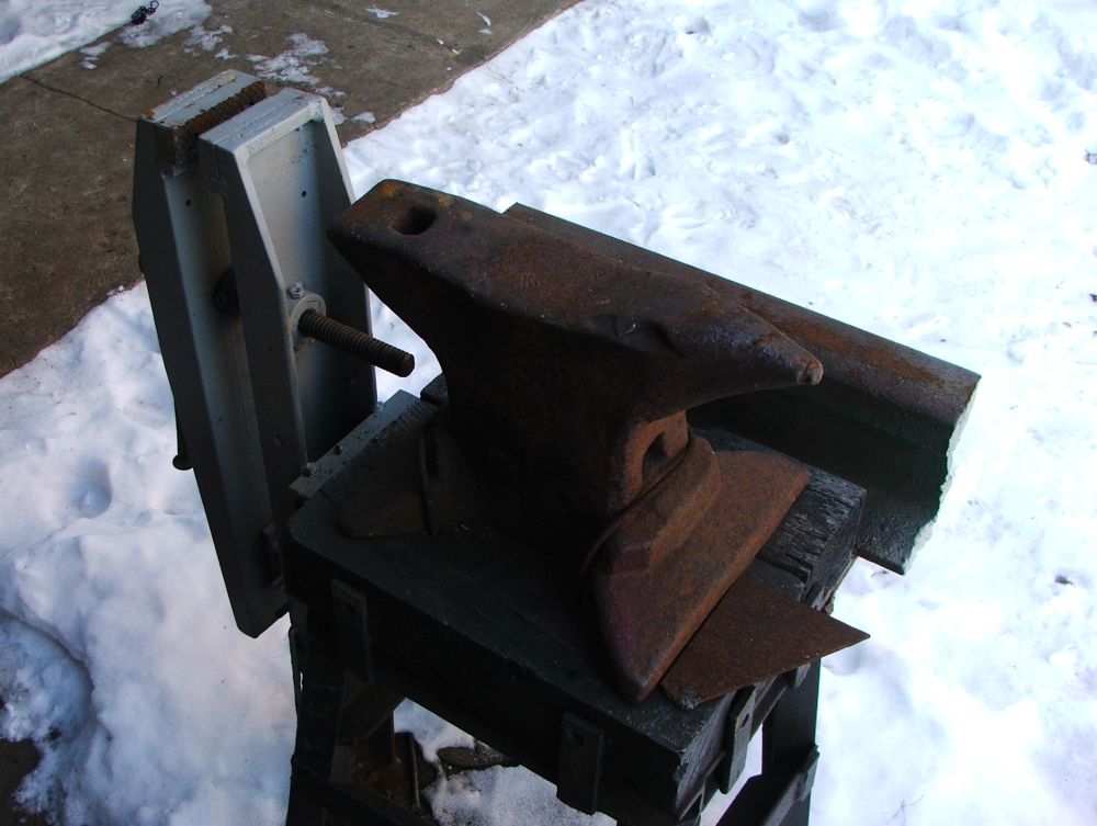

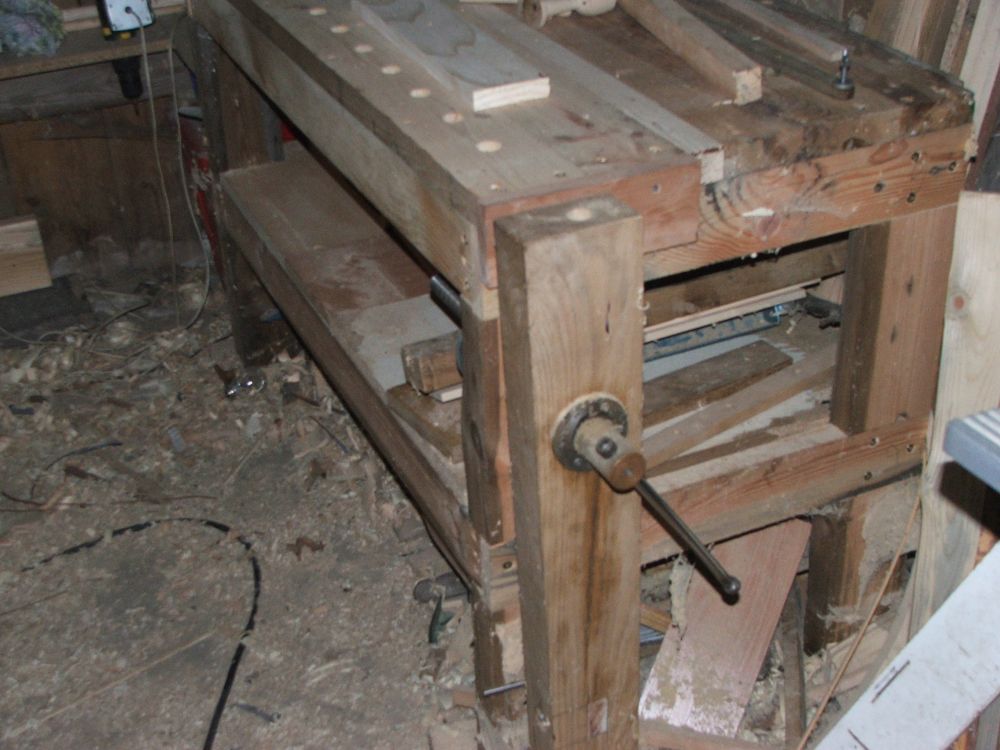

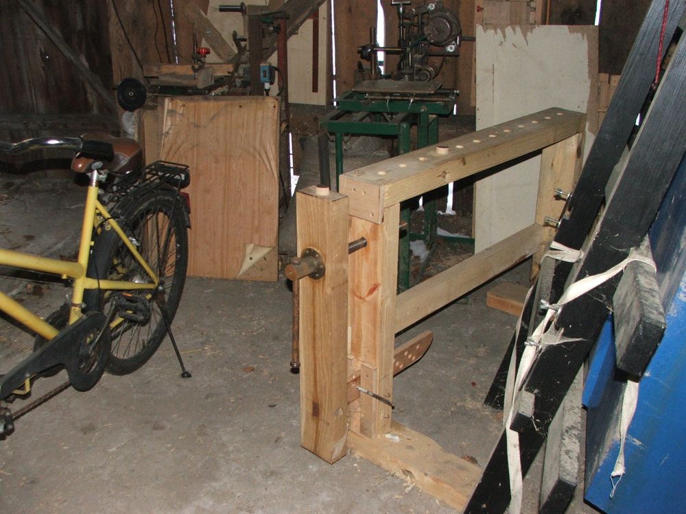

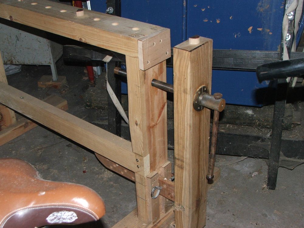

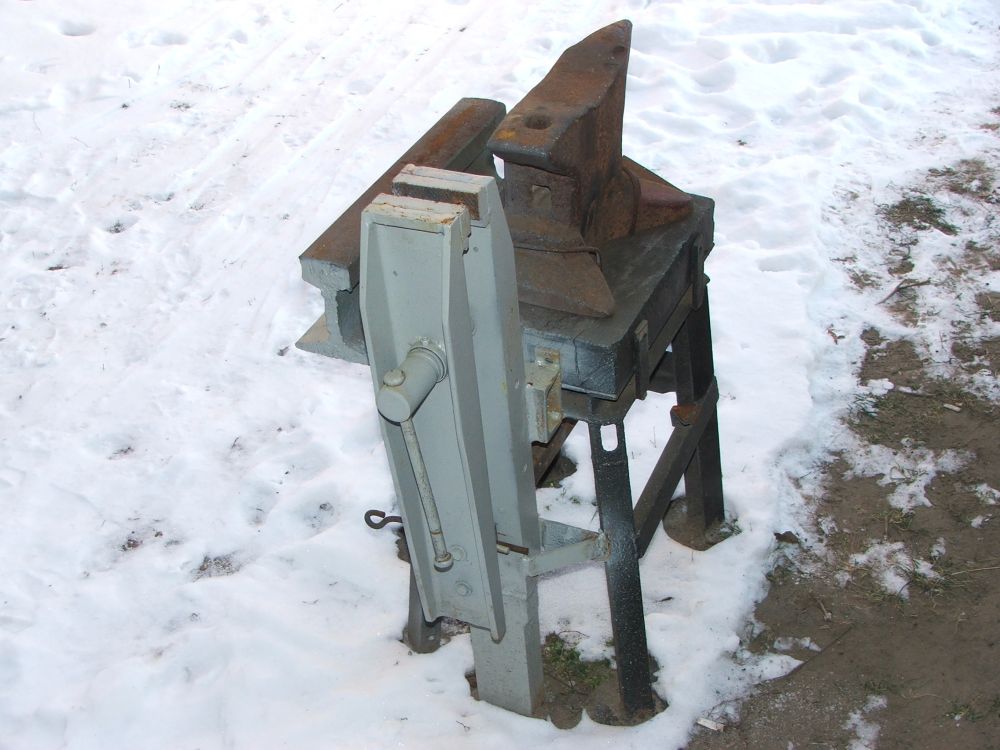

Trochę czasu już minęło, więc pora na podsumowanie moich zmagań z imadłem ;)
I co się okazuje po ponad roku...
Ano okazało się, że metalowe imadło nie bardzo chciało się sprawdzać w stolarni.
Ciężkie i nieporęczne. Klinowało się trochę...
Ale znalazło inne zastosowanie. Po niewielkich przeróbkach sprawdza się doskonale przy
moim zapasowym kowadle, jako imadło kowalskie.
Na razie specjalnie na nie nie narzekam. Ma nawet pewną przewagę nad typowym kowalskim...
Można szerzej rozsunąć szczęki, co bardzo przydaje się przy gięciu.
Co zaś tyczy się imadełek do stolarni, to tutaj doskonale sprawdziły się drewniane konstrukcje z metalową śrubą.
Metalowe nie mają tu racji bytu. Ale, jak zwykle w takich razach, trzeba się było dopiero na własnej skórze przekonać :rotfl:
Aż się prosi żebym powiedział "a nie mówiłem?" Tyle że z drewnianą śrubą było by lepsze, ma większy skok i szybciej się śrubkuje tam i z powrotem, chyba że masz dzieloną nakrętkę na tej metalowej śrubie.
Nic metalowego nie ma racji bytu na stole stolarskim. Ani szczęki imadła, ani żaden łeb wkręta lub śruby w blacie itp. szkoda narzędzi.
Mówiłeś, ale wiesz jak jest... Jak się człek na coś uprze, to dopiero po roku refleksja przychodzi ;)
Nie robiłem dzielonej nakrętki, bo nie chciałem komplikować... Miałem wprawdzie ochotę
na dwuwchodowy gwint, ale gdzieś mi się stosowne koła zmianowe zapodziały...
Drewniana była by lepsza i z racji tego, że lżejsza.
Ale te graty robiłem z odpadów. A na drewnianą śrubkę trzeba by troszeczkę lepszego gatunkowo drewna.
Z czego robiłeś śruby ? Bukowe ?
PostNapisane: 12 sty 2017, o 07:17
Posty: 980
Podziękował : 196
Bukowe
Tak.
Tu też masz rację. Trzeba będzie te wszystkie wkręty wyjąć i zakołkować ładnie.
Śpieszyłem się trochę i po sklejeniu nie chciało mi się ściskami tego łapać :oops:

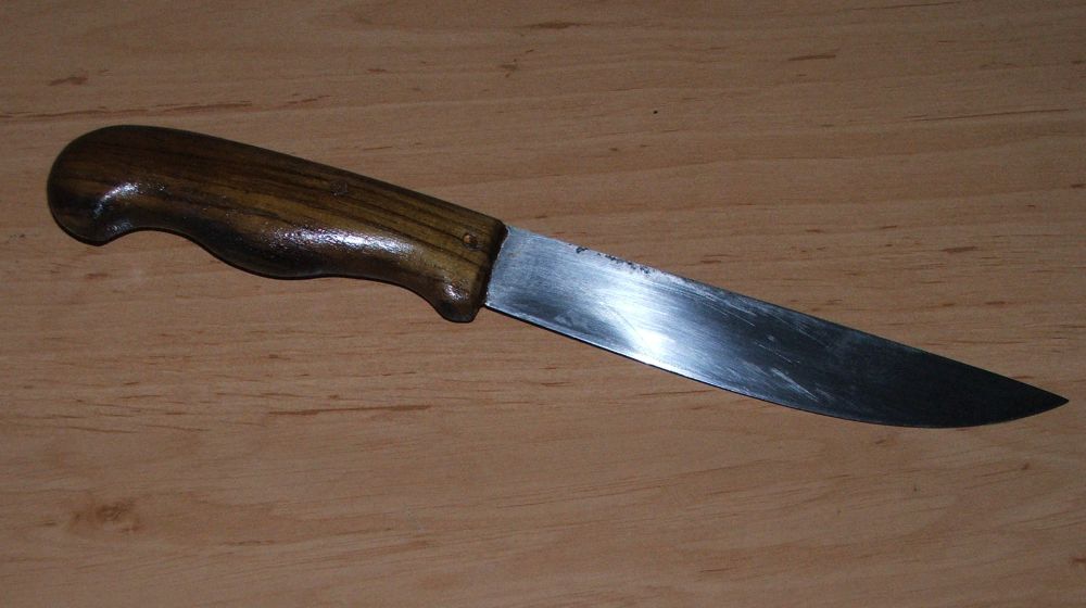

I jeszcze zdradzę Wam jaki los spotkał opisywany w wątku "kamyczek" z napędem mechanicznym. Otóż kamyczek został pięknie wyrównany diamentem i dorobiłem kilka podstawek ( podtrzymek ) do szlifowania. A następnie...
Następnie jeden prosty nieuczony wiejski - cholera! - kowal... Tak mnie zrobił w balona, że
nie mogłem sobie odmówić i podarowałem mu kamyczek wraz z całym oprzyrządowaniem.
A było to tak:
Tuż przed świętami Bożego Narodzenia przyszedł do mnie starszy kolega, który od lat trudnił się kowalstwem ( w o wiele szerszym zakresie, jak przypuszczałem ). A przy okazji dorabiał sobie jako rzeźnik ( serio ).
I tenże rzeźniko-kowal spytał jaki materiał mógłbym mu polecić na ostrze do noży rzeźnickich.
Postanowiłem sobie zadrwić z kolegi i podarowałem mu kilka kawałków tytanu :rotfl:
Oczywiście nie zdradzając co to za materiał i czym to się je ;)
( Uprzedzając ewentualną dyskusję o kowalności stopów tytanu. Doskonale wiem co mu dałem - nie miał prawa z tego wyjść :lol: )
Po świętach dostałem w prezencie jeden rzeźnicki nożyk.
Ostrze jest wypolerowane "na biało" i ulepszone cieplnie... SERIO!
A on otrzymał w podarunku kamyczek i te wszystkie kowalskie narzędzia, które się jemu choć troszkę spodobały...
Bo po co mi one, skoro wychodzi na to, że mnie dupa a nie kowal :rotfl:
Zdołował mnie kompletnie, ale przynajmniej utwierdził w przekonaniu, że mam wartościowych kumpli :)
Komentarz: Nożyk rzeźnicki :)
