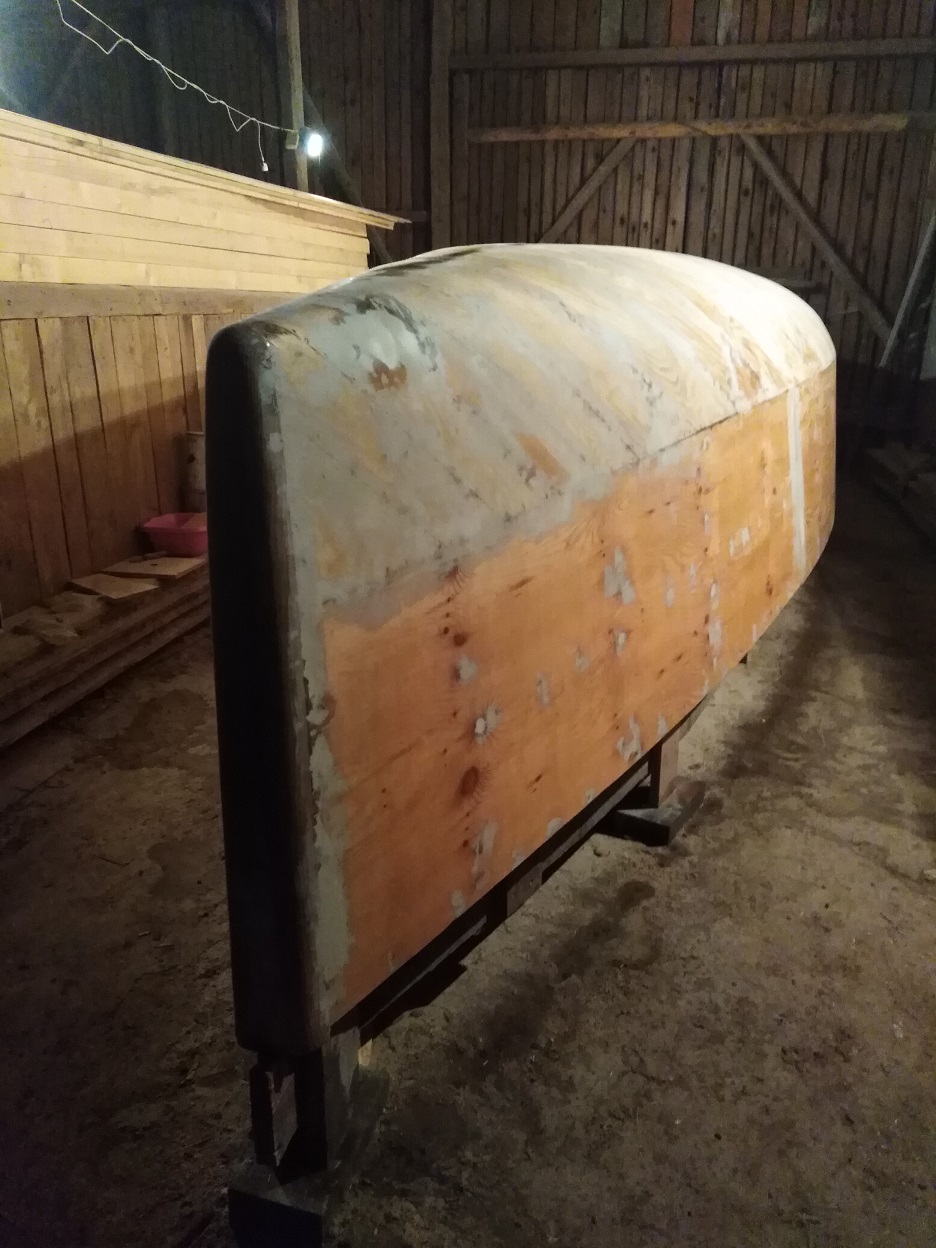

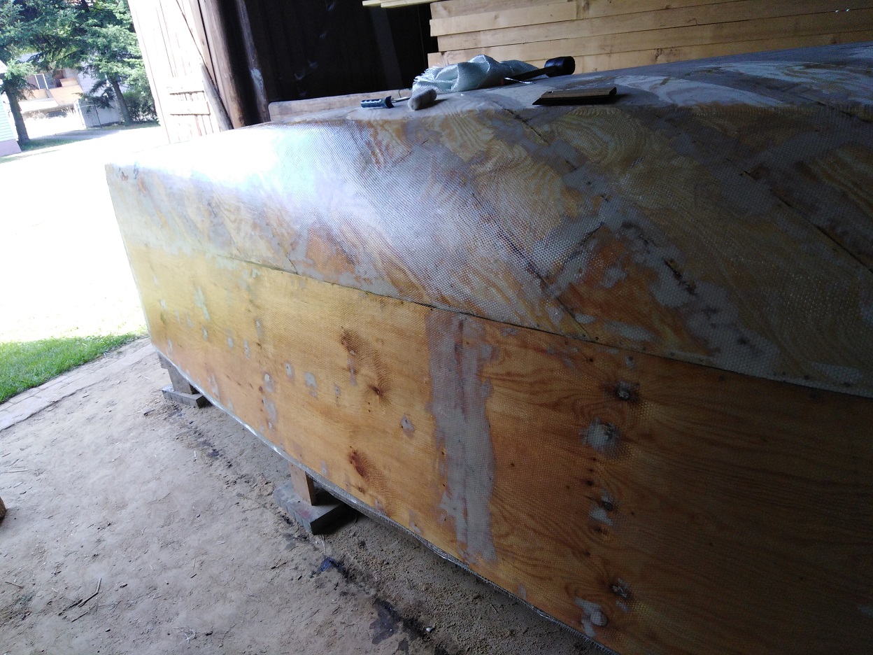

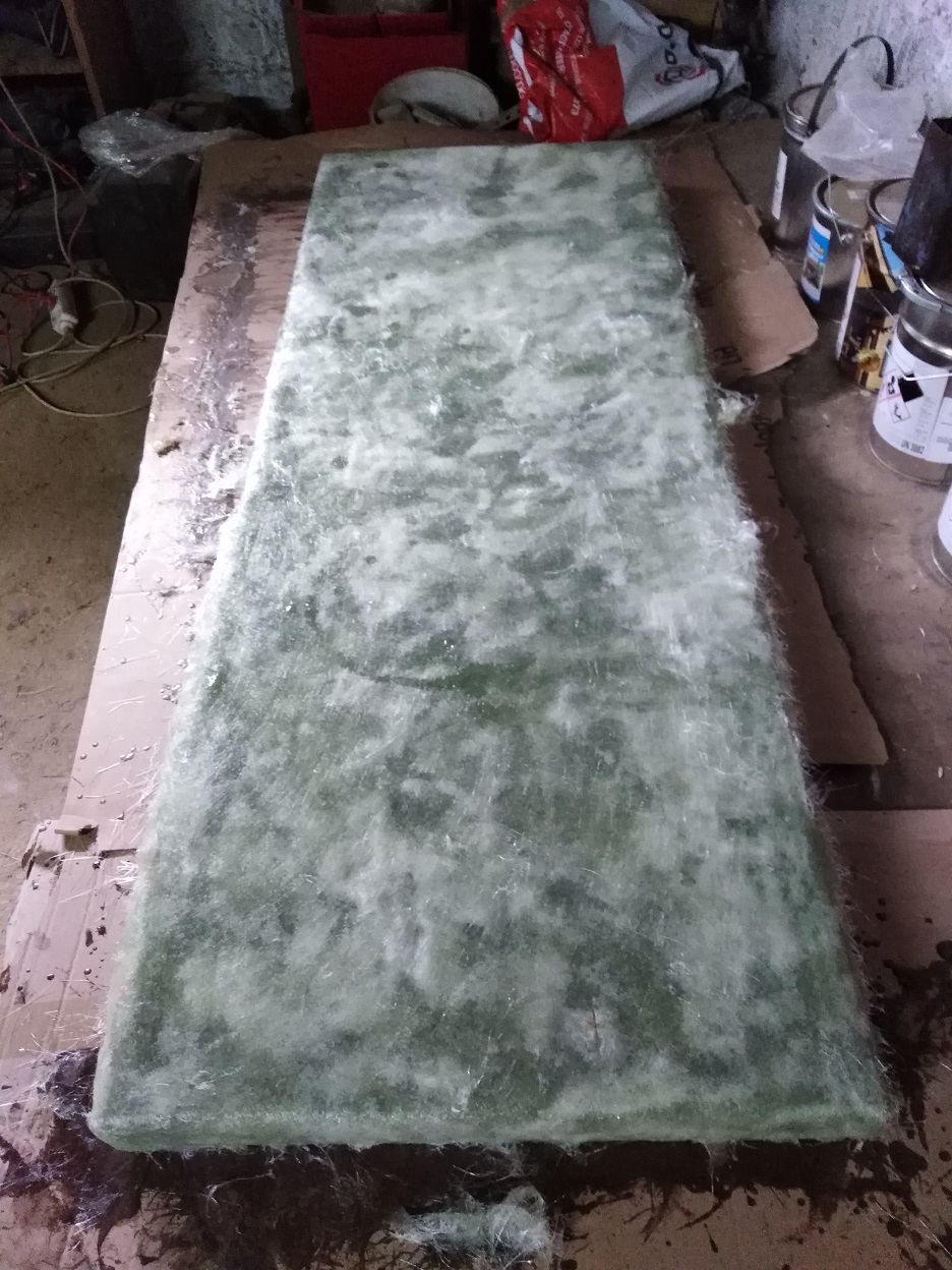

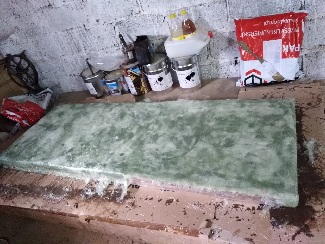

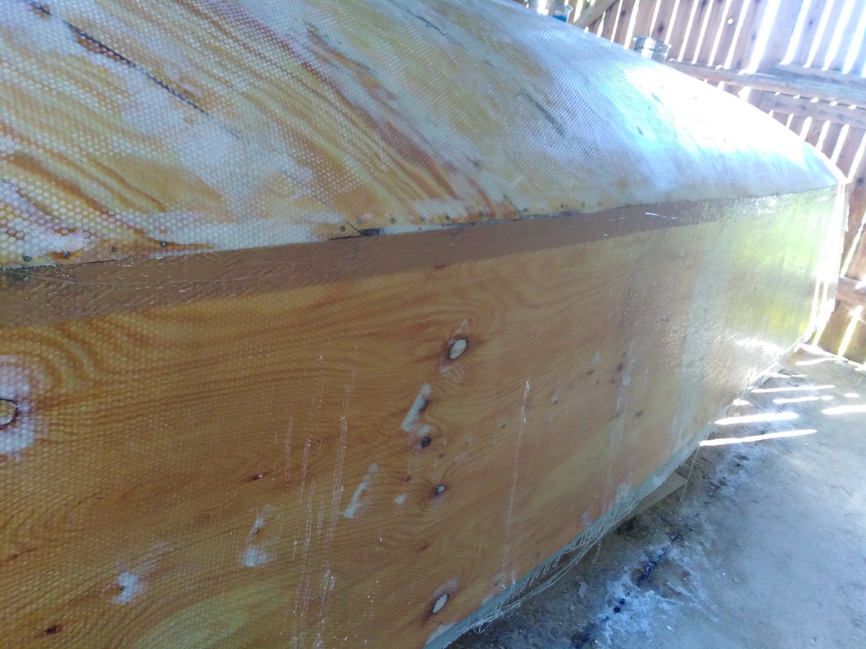

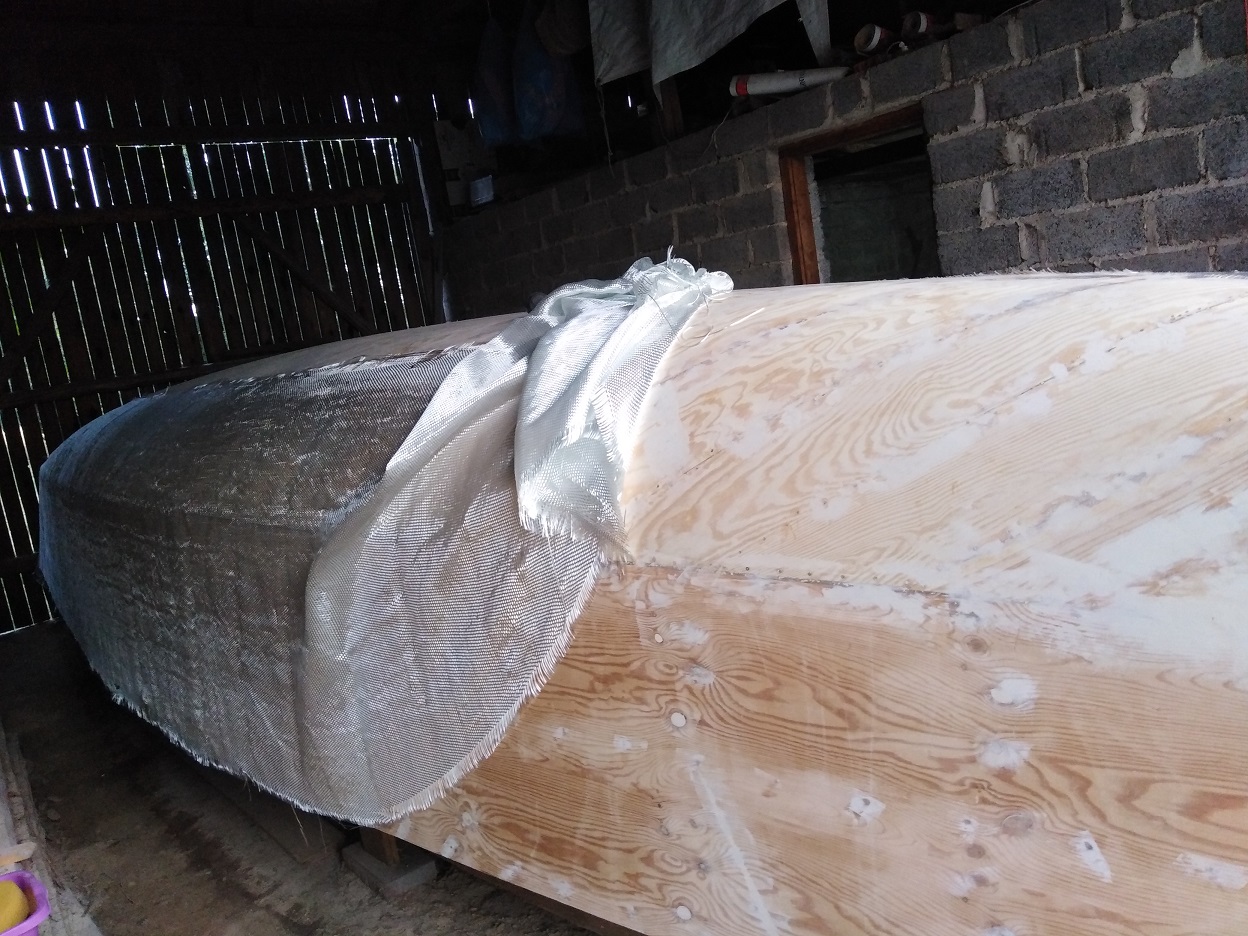

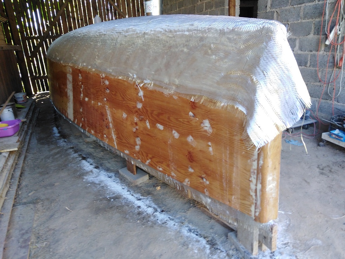

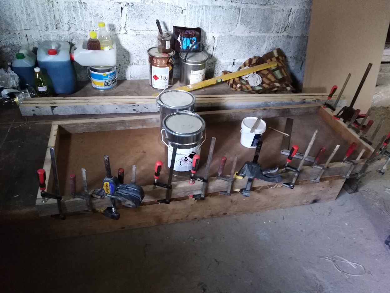

Kadłub gotowy do laminowania. Jednak dzisiaj jest trochę za gorąco , a tu trzeba działać szybko . Żywica też może za szybko tężeć . Muszę z tym poczekać . Materiały kupiłem już w czerwcu , nawet poliester i matę szklaną na skrzynię mieczową . Dokupiłem też jeszcze jeden zestaw 9 kg do klejenia. Muszę też przelać żywicę do laminowania z dużych puszek do butelek po mleku, które zdążyłem uzbierać. Łatwiej będzie dozować .
IMG_20200808_152414.jpg [ 430.39 KiB | Przeglądane 6123 razy ]
IMG_20200722_133254.jpg [ 304.39 KiB | Przeglądane 6123 razy ]
IMG_20200722_133245.jpg [ 271.47 KiB | Przeglądane 6123 razy ]
IMG_20200722_133222.jpg [ 403.68 KiB | Przeglądane 6123 razy ]
IMG_20200722_133132.jpg [ 351 KiB | Przeglądane 6123 razy ]
PostNapisane: 9 sie 2020, o 16:11
Posty: 9260
Podziękował : 1823
Otrzymał podziękowań: 2216

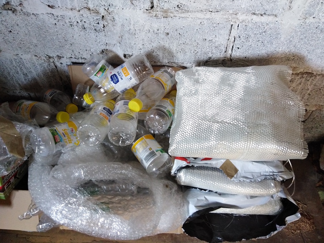

Przydałby się jeszcze wałek do wyciskania pęcherzyków powietrza:
https://allegro.pl/oferta/walek-szkutni ... d6604cf017
PostNapisane: 9 sie 2020, o 16:26
Posty: 1134
Podziękował : 242
Otrzymał podziękowań: 441

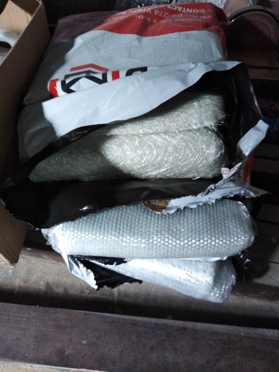

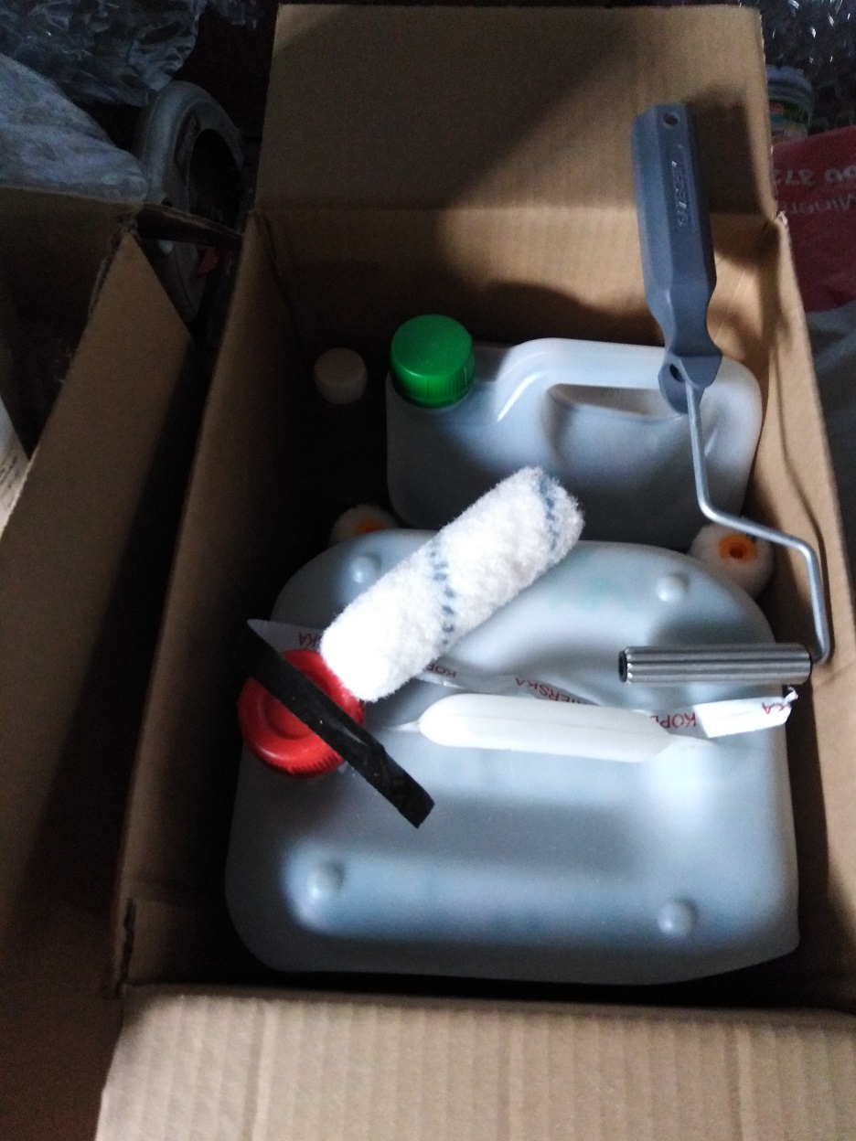

Zobacz 3 zdjęcie :)

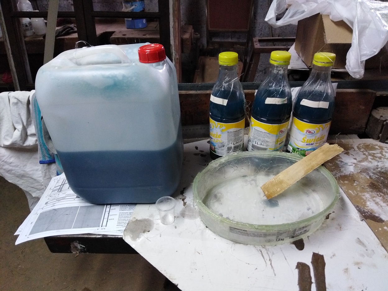

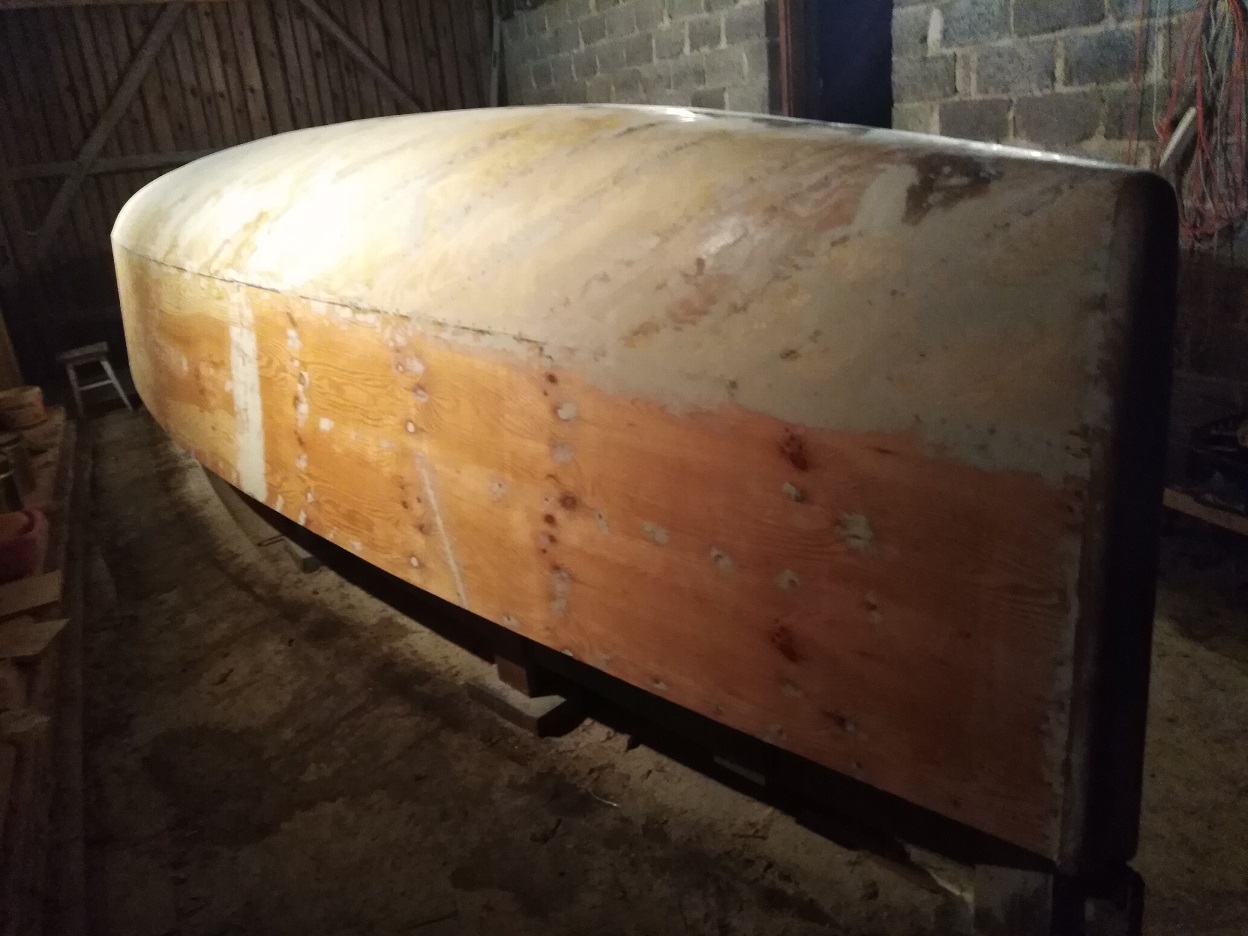

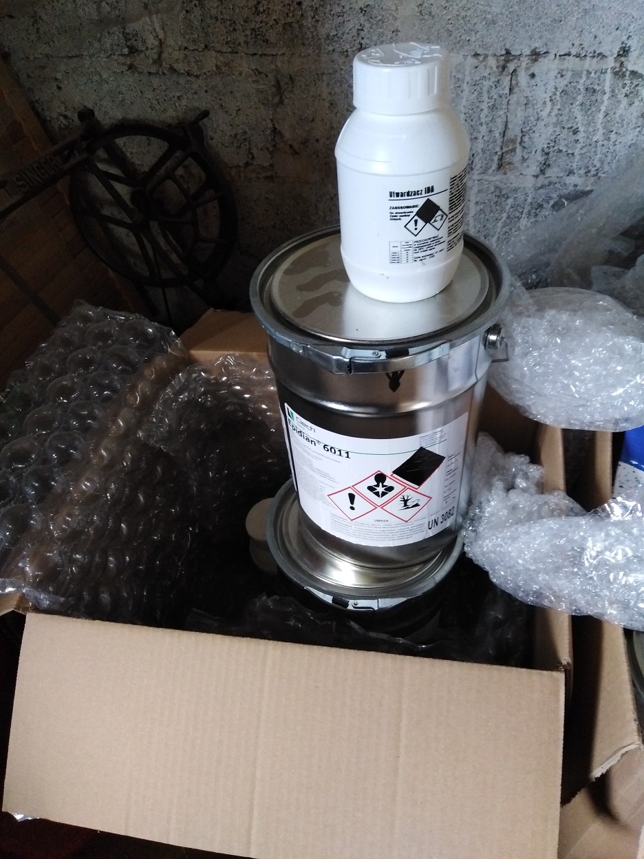

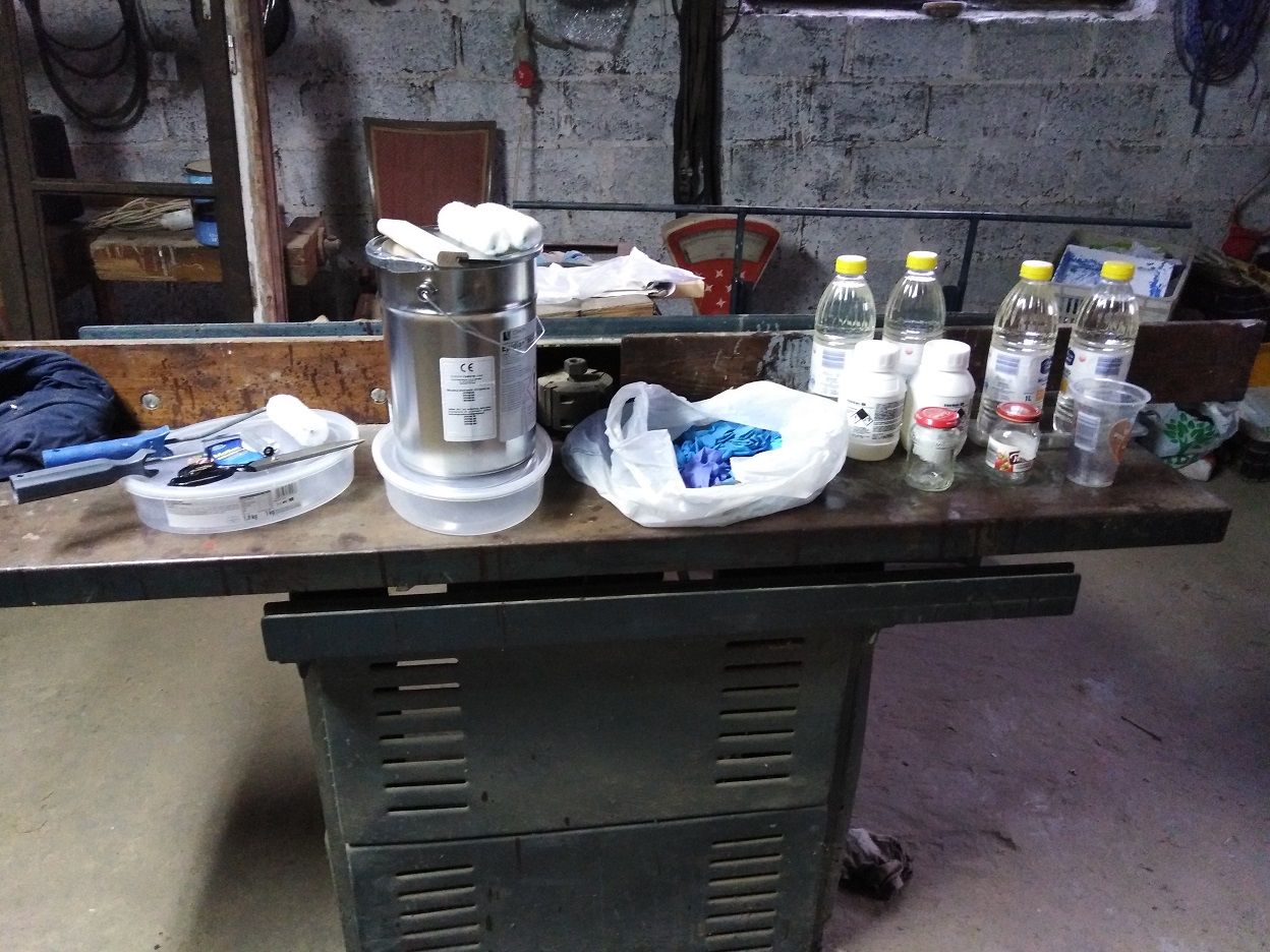

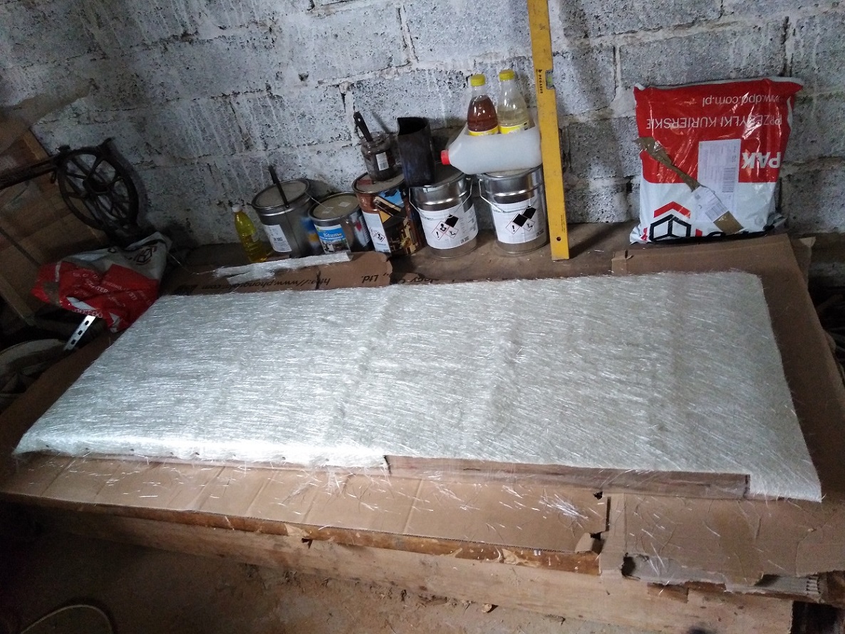

Wszystko przygotowane do laminowania.

bartuss1nowy napisał(a):
IDA jeszcze tym nie robiłem, opisz wrażenia, ale 6011 to najlepszy wybór, ja sie na inną nie zamienie

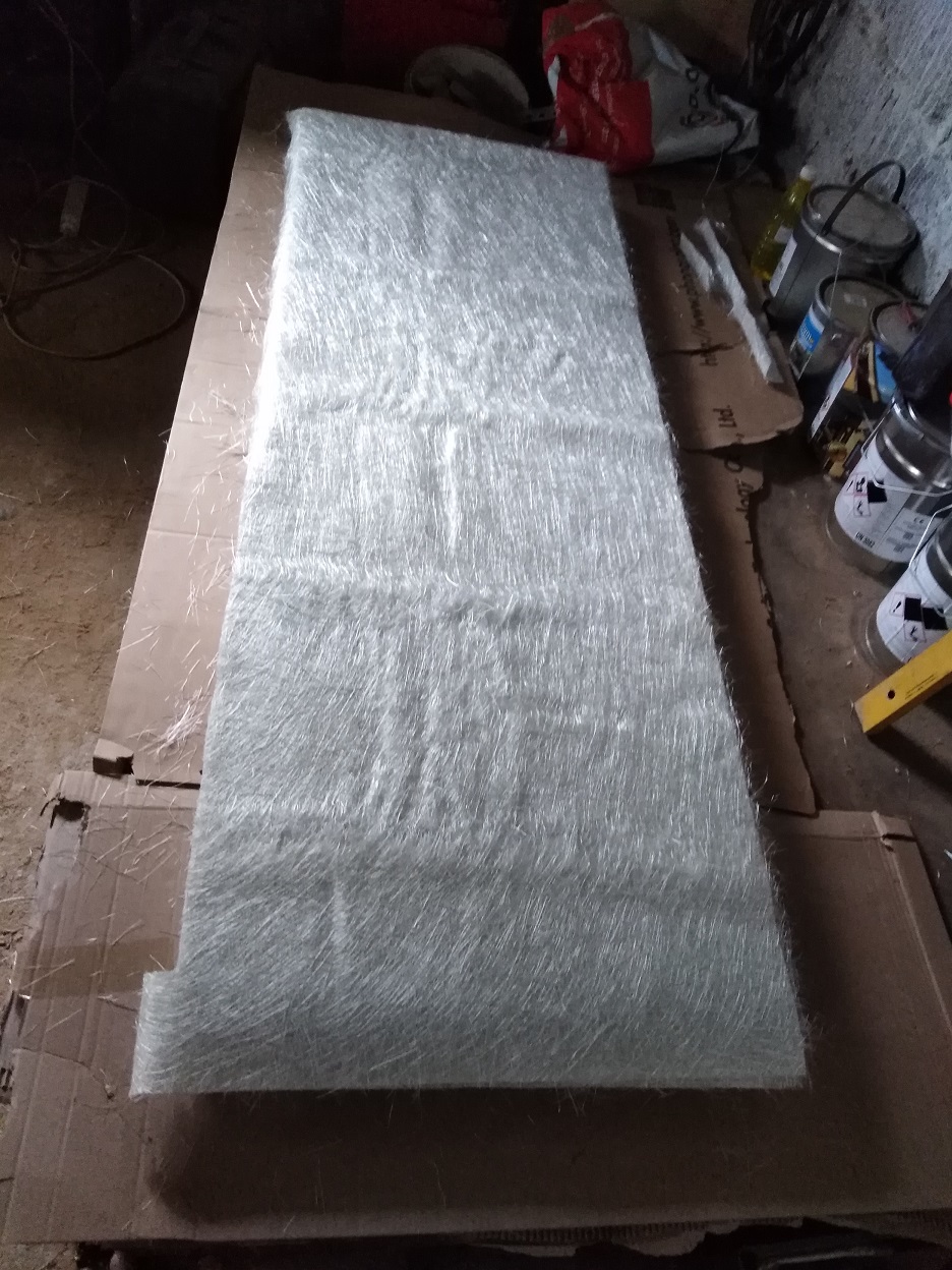

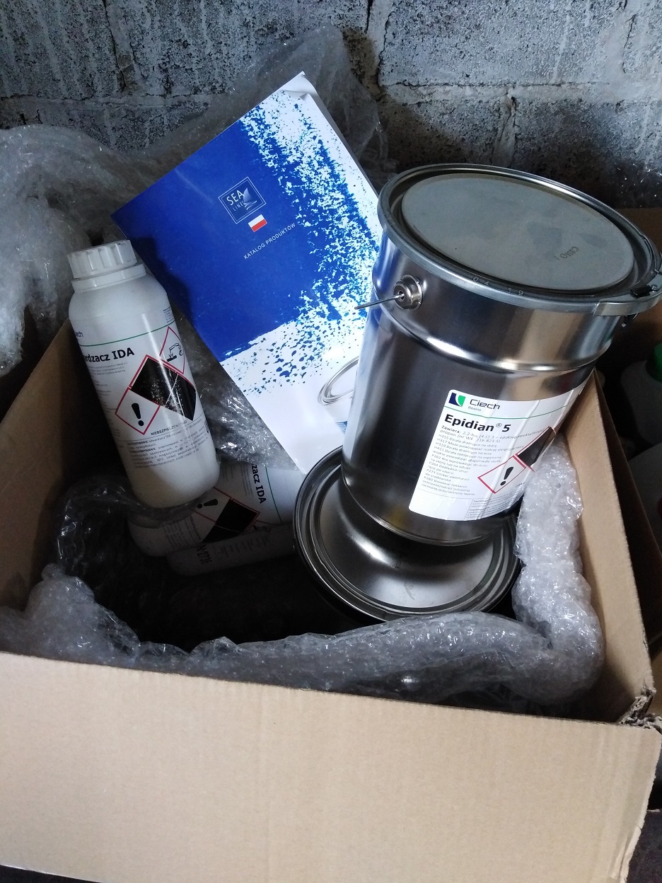

Utwardzacz Ida ma konsystencję jak żywica 6011. Ja zdecydowałem się na niego głownie ze względu na znacznie dłuższy czas żelowania , no i robienie mieszanki też jest łatwe i szybkie . Laminowanie idzie sprawnie , dzięki temu , że żywica świetnie nasącza tkaninę . Pierwsze 2 pasy najtrudniej się laminuje, bo ze względu na prawie pionowe burty, główna zaleta żywicy jest tu utrudnieniem . Trzeba się śpieszyć , bo czas żelowania jest krótki , szczególnie przy obecnych temperaturach. Sklejka wciąga żywicę , trzeba położyć 2 warstwy . Na burtach będzie tylko jedna warstwa tkaniny , więc położyłem wałkiem jeszcze kilka warstw żywicy . Laminuję etapami , po jednym pasie na raz. Taki pas ma ok. 10 m2 , wchodzi ok. 6 kg żywicy , więc trzeba się namachać przez 2-3 godziny.
IMG_20200815_144542.jpg [ 436.28 KiB | Przeglądane 5917 razy ]
IMG_20200815_134451.jpg [ 397.89 KiB | Przeglądane 5917 razy ]
IMG_20200815_134436.jpg [ 426.06 KiB | Przeglądane 5917 razy ]
Za ten post autor silver_stas otrzymał podziękowanie od: Mir
To tkanina ma 600g/m2 ?
PostNapisane: 16 sie 2020, o 19:43
Posty: 1134
Podziękował : 242
300 g/m2

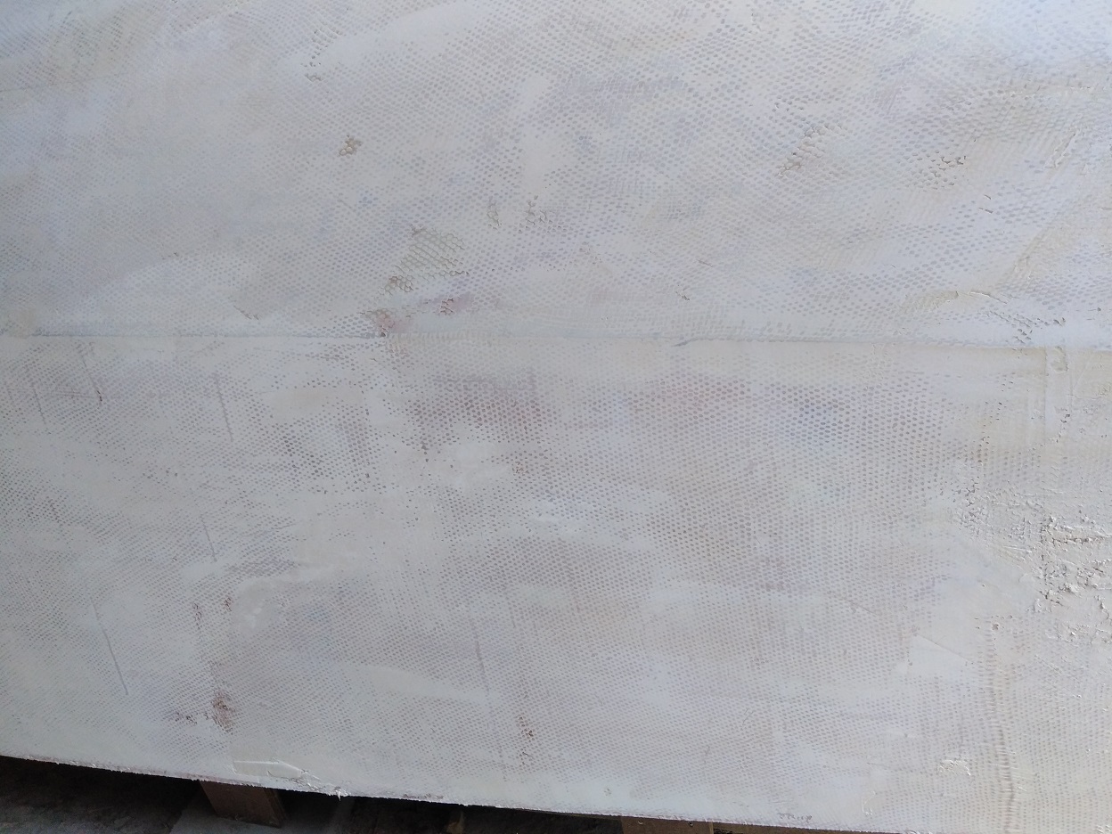

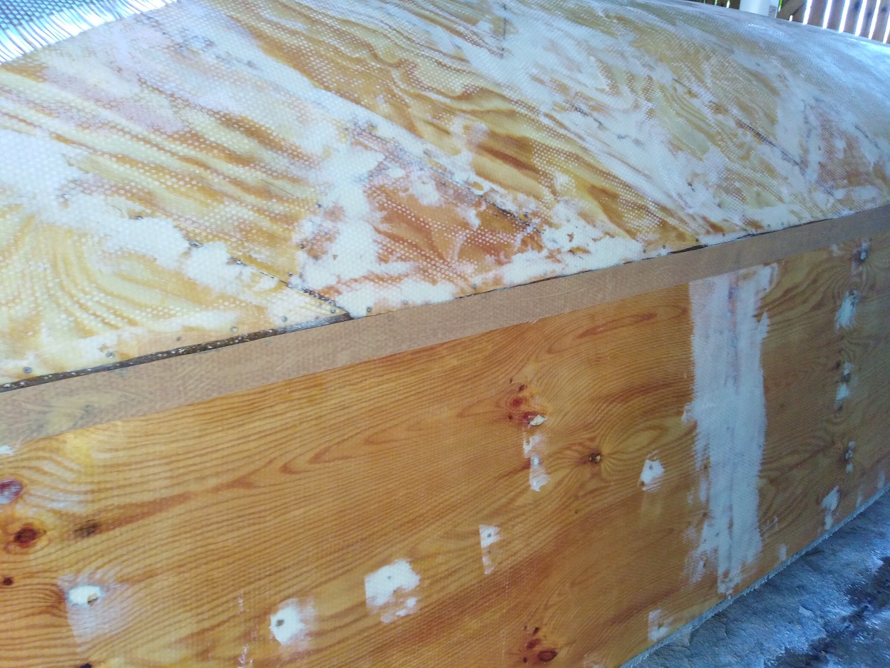

Zastanawiałem się jak rozwiązać problem , aby drugą warstwę laminatu zakończyć równo na "kresce " na burcie Wiadomo, że tkanina rowingowa strzępi się na krawędziach i nie da się jej równo ułożyć . Rozwiązałem to tak: na burtach przykleiłem pasek szarej taśmy , tkaninę ułożyłem z lekkim naddatkiem, aby zachodziła na taśmę . Po zalaminowaniu, gdy tkanina była dobrze nasączona, odciąłem nożykiem tapicerskim naddatek równo z krawędzią taśmy . Usunąłem naddatek i taśmę. .

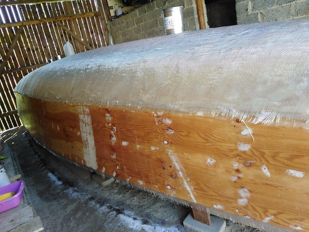

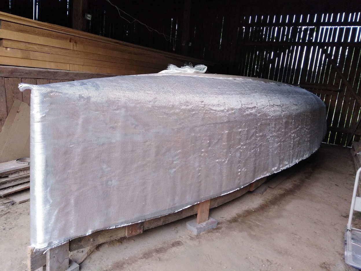

Kadłub prawie polaminowany . Na burtach 1 warstwa tkaniny 300 g/m2 , całe dno aż do " kreski" 2 warstwy . Została do polaminowania pawęż i na burty jeszcze jeden pasek w okolicy 6 wręgi . Ten podwójny pas pójdzie jeszcze przez kabinę dla wzmocnienia masztu i podwięzi wantowych. No i zacznie się najbardziej żmudny okres prac przy łódce , czyli szpachlowanie i szlifowanie , a powierzchnia jest wielka .

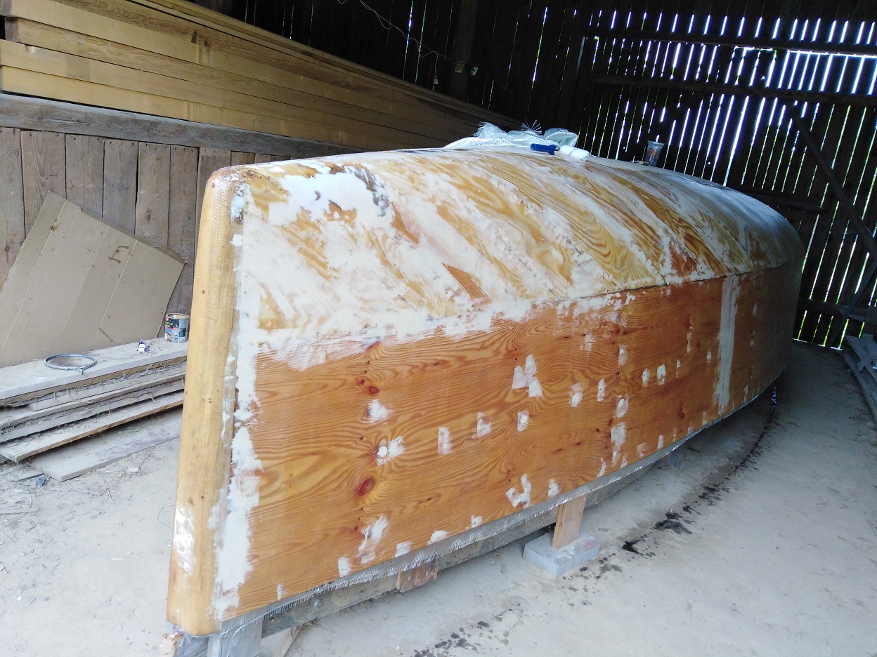

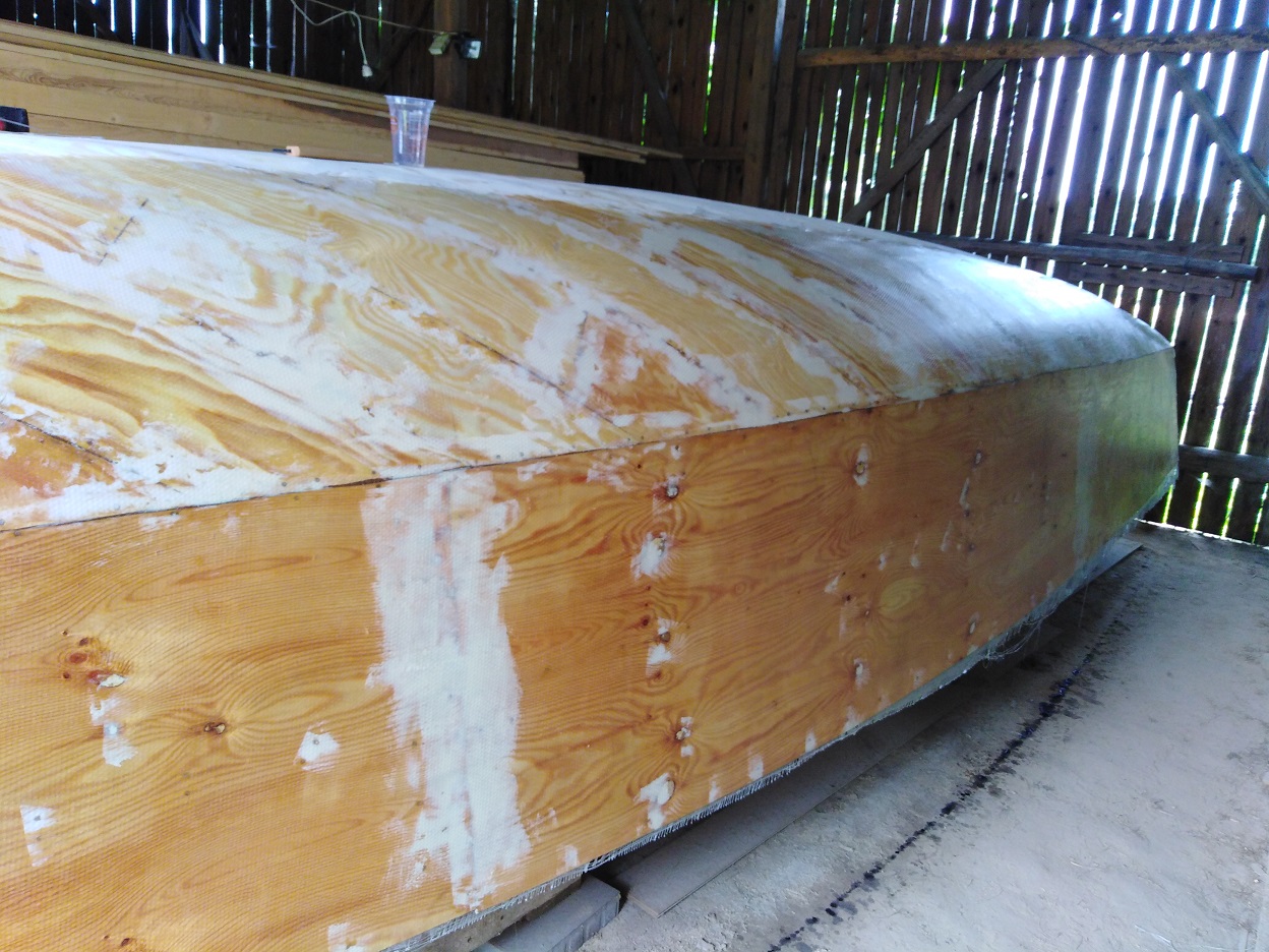

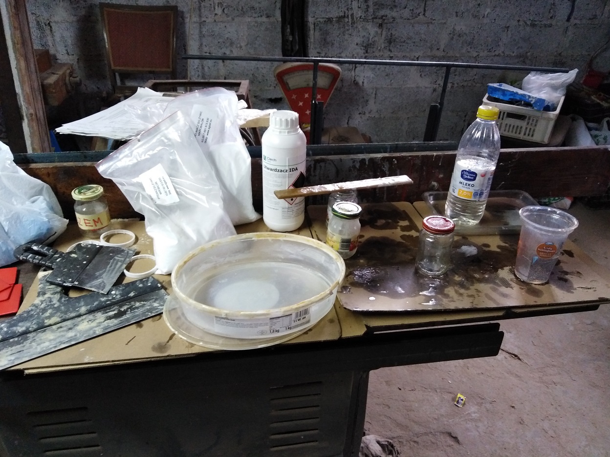

Laminowanie skończone , zacząłem szpachlowanie i szlifowanie . Zakupiłem mikrobalony . Biorąc pod uwagę, że do obróbki jest ok. 25 m2 , w pewnym momencie będę miał dość . Dlatego w zeszłym tygodniu poprosiłem Wojtka o wyjaśnienie jeszcze kilku kwestii związanych z mieczem, skrzynią mieczową i systemem podnoszenia . Właśnie otrzymałem informacje i rysunki wykonawcze . W razie czego mogę dla odmiany zrobić formę i zacząć budować dużą skrzynię mieczową. BTW, właśnie ta wersja miecza , skrzyni i systemu stała się chyba głównym powodem budowy tego prototypu jachtu .
IMG_20200906_144713.jpg [ 349.91 KiB | Przeglądane 5437 razy ]
IMG_20200906_144643.jpg [ 387.9 KiB | Przeglądane 5437 razy ]

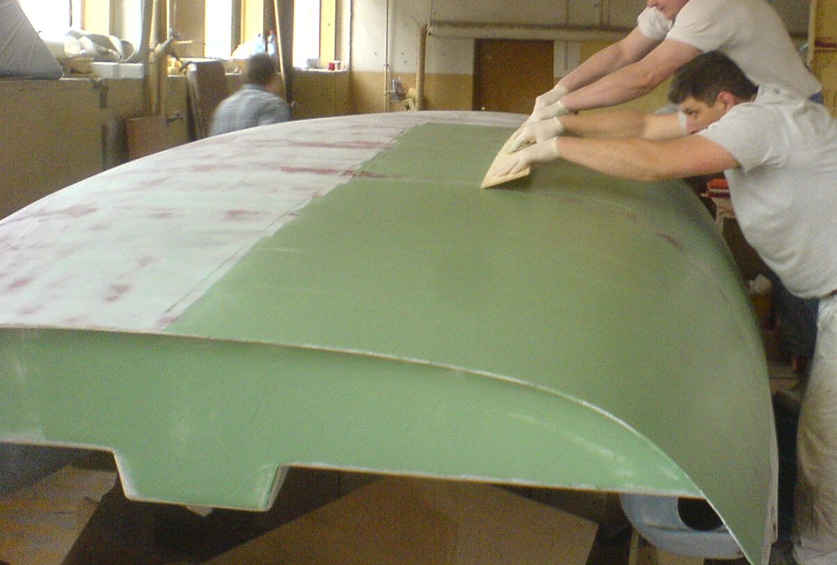

szlifowanie i szpachlowanie tak dużej powierzchni jest nużące i wymagające wysiłku
Cóż, taka technologia.
Szlifowanie 1.jpg [ 44.26 KiB | Przeglądane 5131 razy ]
Szlifowanie.JPG [ 112.71 KiB | Przeglądane 5131 razy ]
Szpachlowanie.JPG [ 170.54 KiB | Przeglądane 5131 razy ]
Za ten post autor cors otrzymał podziękowania - 2: Marian Strzelecki, silver_stas

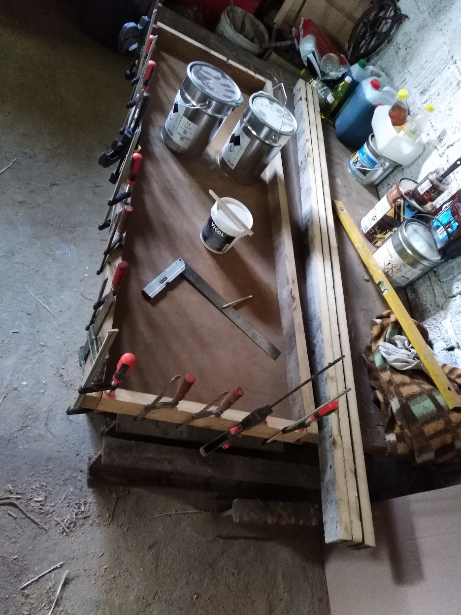

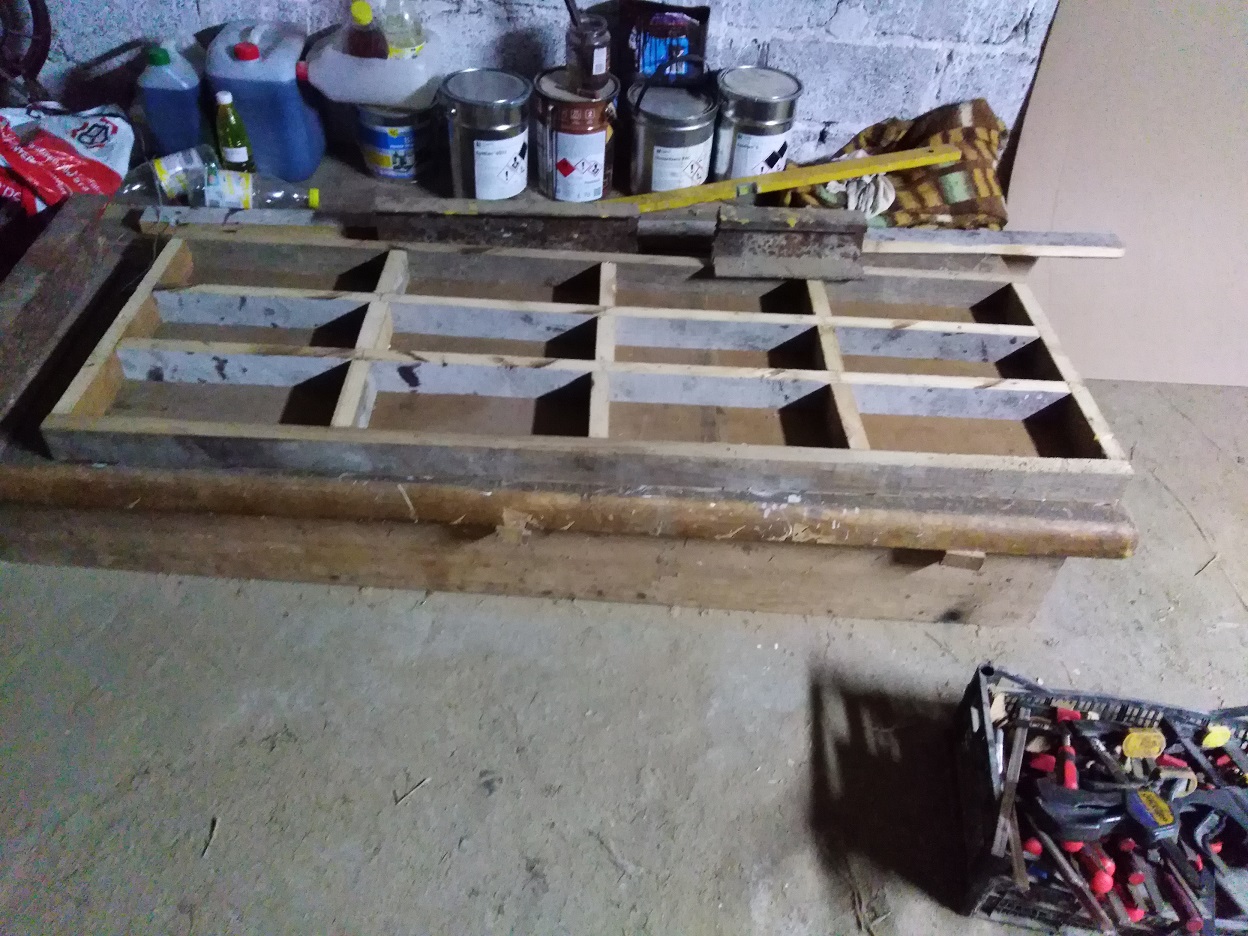

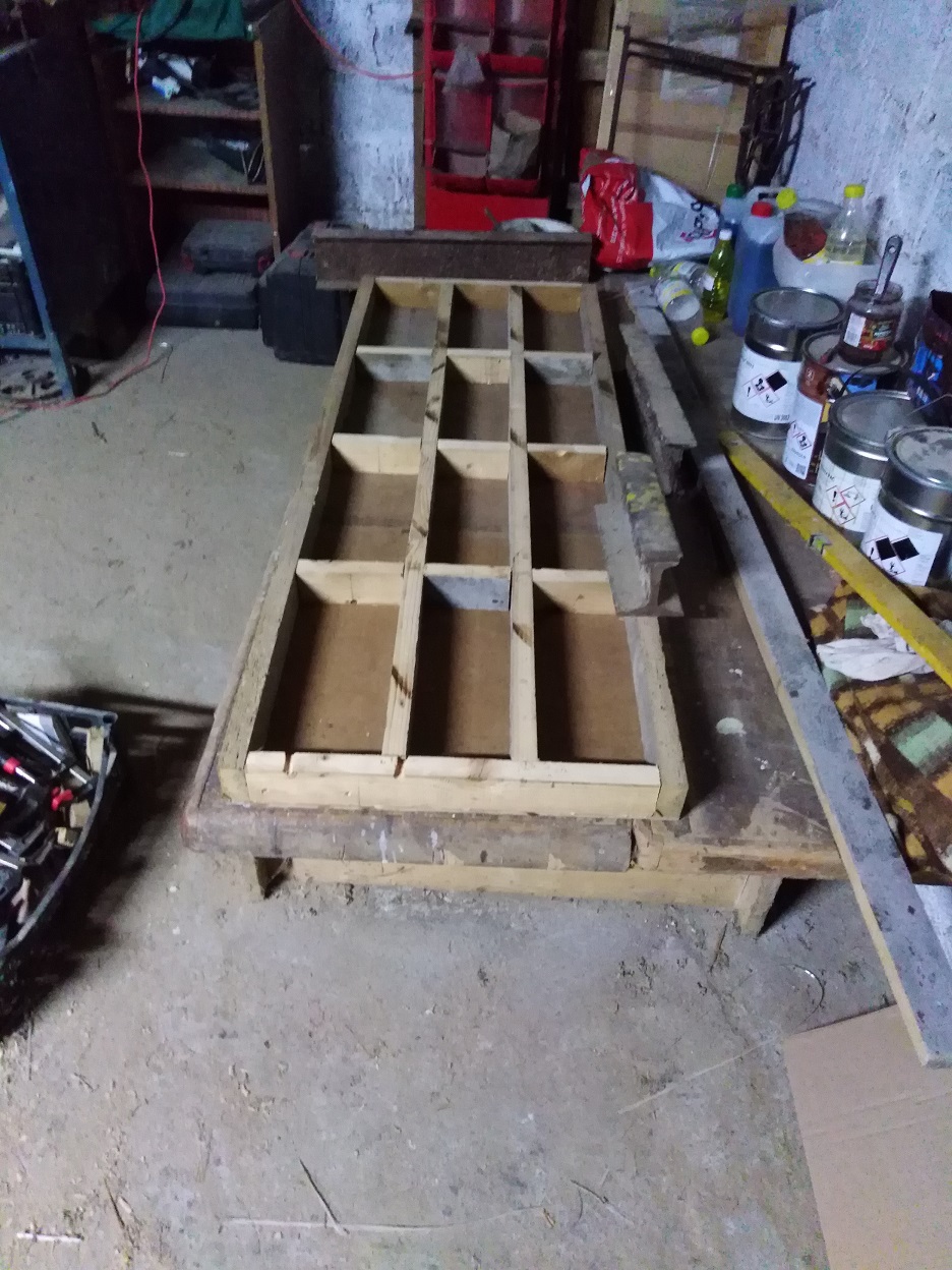

Na dno położona druga warstwa szpachli . Kopyto na skrzynię mieczową zrobione i jedną połowę skrzynki z maty szklanej i żywicy poliestrowej wykonałem . Właśnie dostałem od Wojtka rysunki żeber ciężkiego miecza . Można będzie zlecić do wypalenia na laserze.
IMG_20201011_112415.jpg [ 351.26 KiB | Przeglądane 4783 razy ]
IMG_20201011_111954.jpg [ 434.88 KiB | Przeglądane 4783 razy ]
IMG_20201011_111944.jpg [ 391.92 KiB | Przeglądane 4783 razy ]
IMG_20201010_135631.jpg [ 419.74 KiB | Przeglądane 4783 razy ]
IMG_20201010_135618.jpg [ 382.55 KiB | Przeglądane 4783 razy ]
