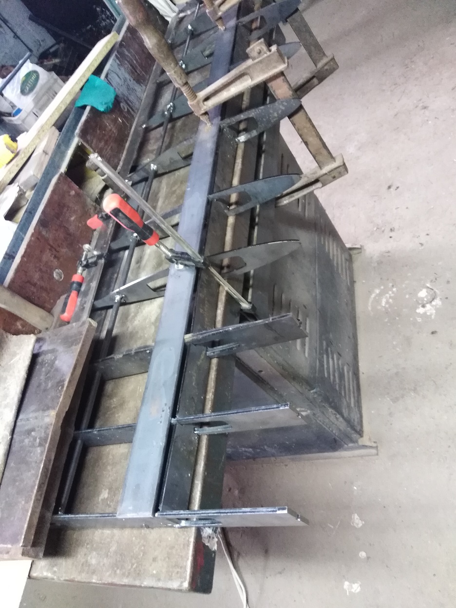

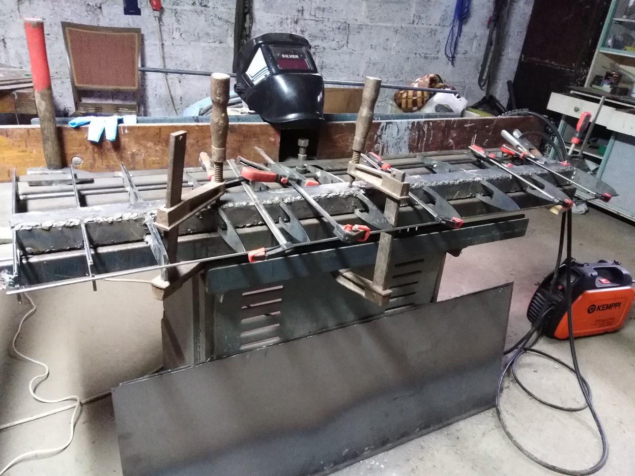

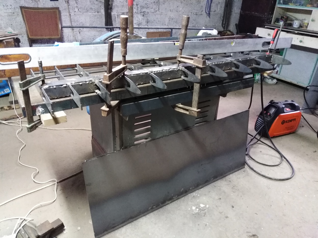

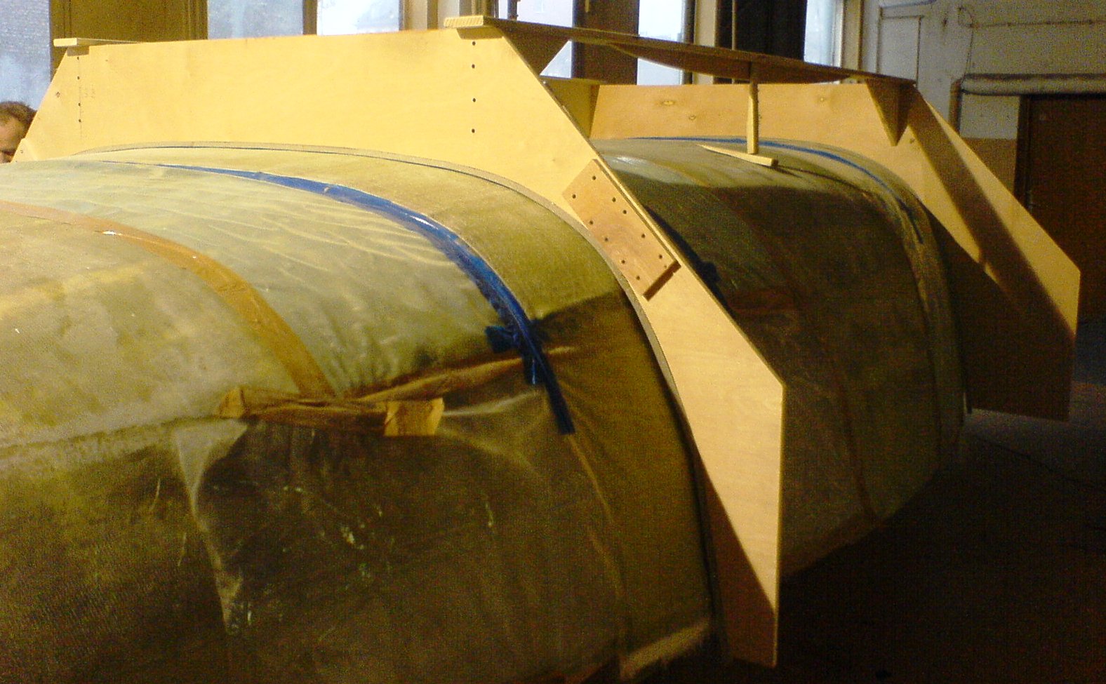

Koniec zimy, ale coś ciężko się zebrać. Bawię się z montowaniem i spawaniem miecza , bo dalsze prace z kadłubem blokuje temperatura . Poza tym mam sporo pracy w ogrodzie. Syn mi dużo pomógł, bo pociął konary i uprzątnął gałęzie po wycince , ale wylatuje na pół roku , więc mam trochę zabawy .
IMG_20210228_155502.jpg [ 417.81 KiB | Przeglądane 5408 razy ]
IMG_20210228_155403.jpg [ 406.83 KiB | Przeglądane 5408 razy ]
IMG_20210228_155333.jpg [ 350.63 KiB | Przeglądane 5408 razy ]
IMG_20210227_142655.jpg [ 396.67 KiB | Przeglądane 5408 razy ]
IMG_20210227_142632.jpg [ 348.29 KiB | Przeglądane 5408 razy ]

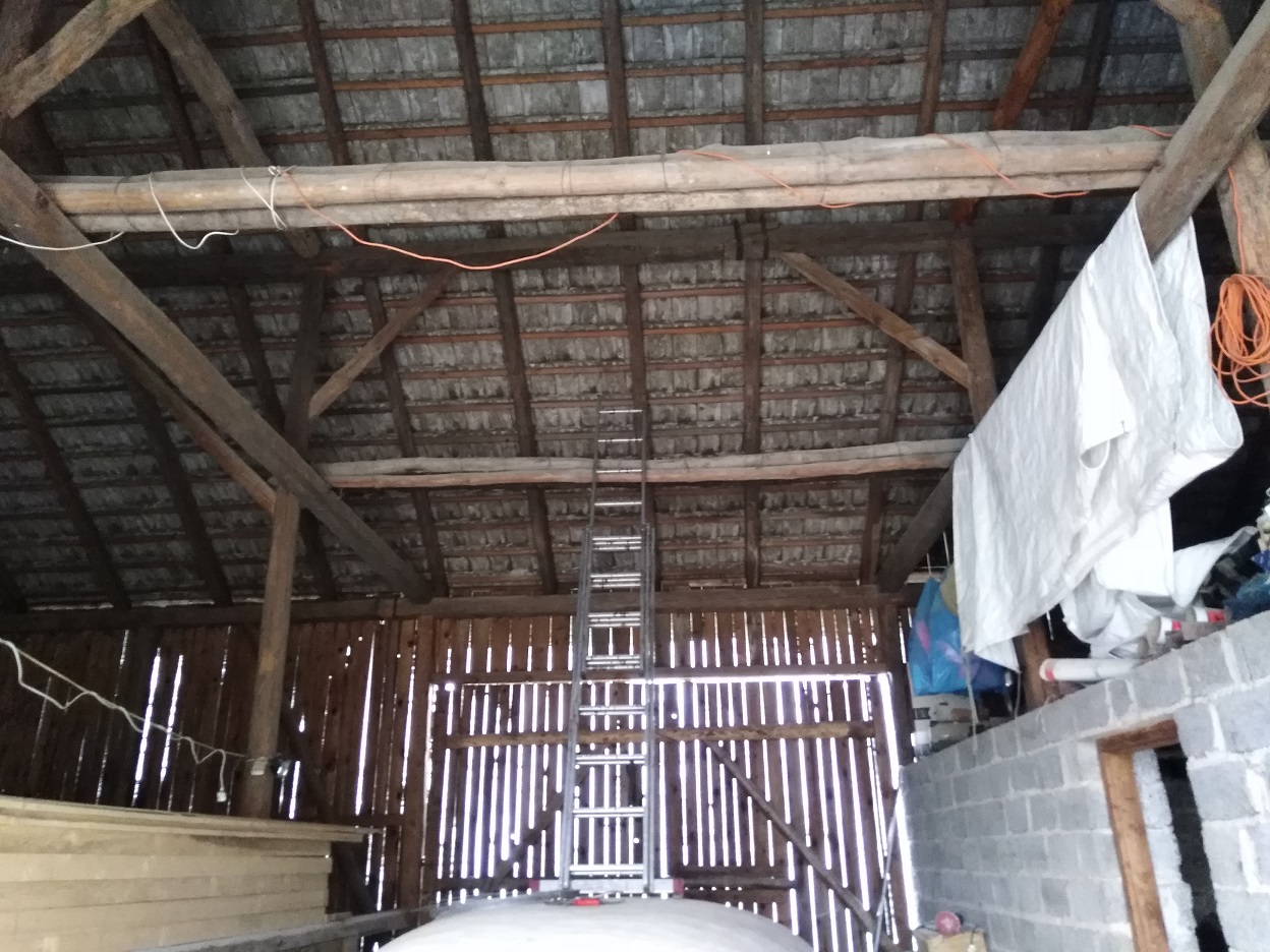

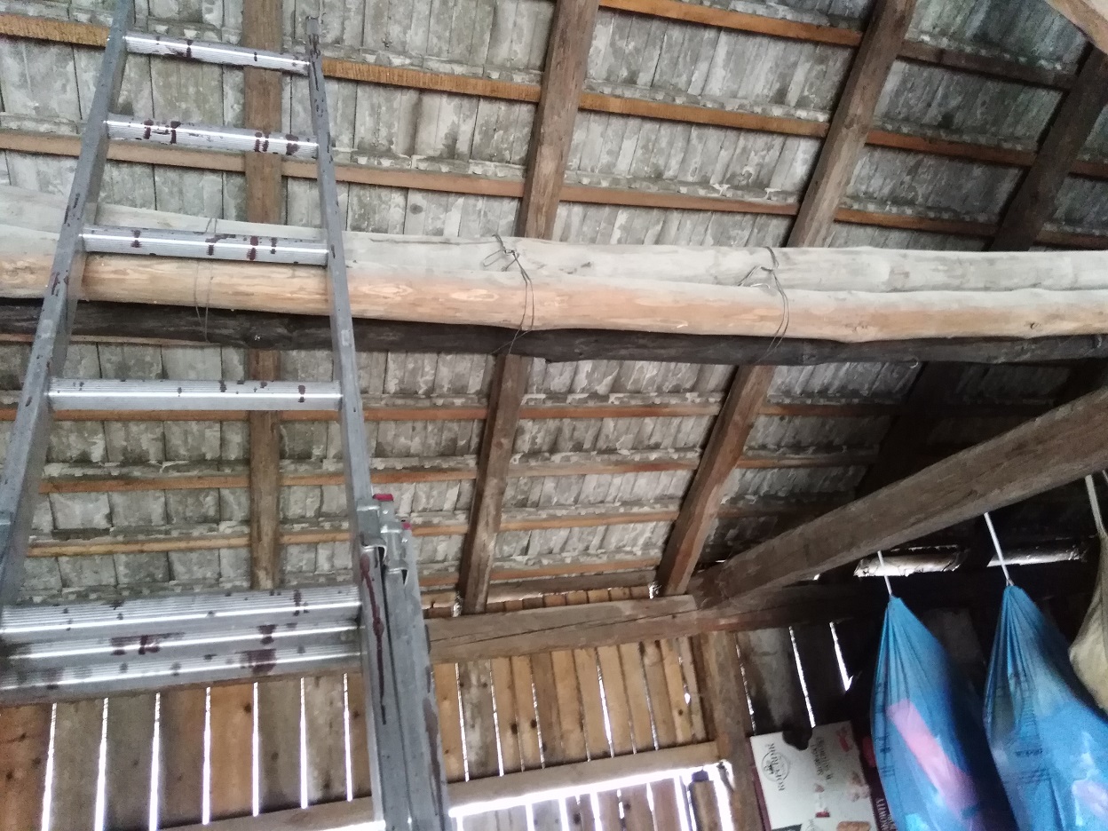

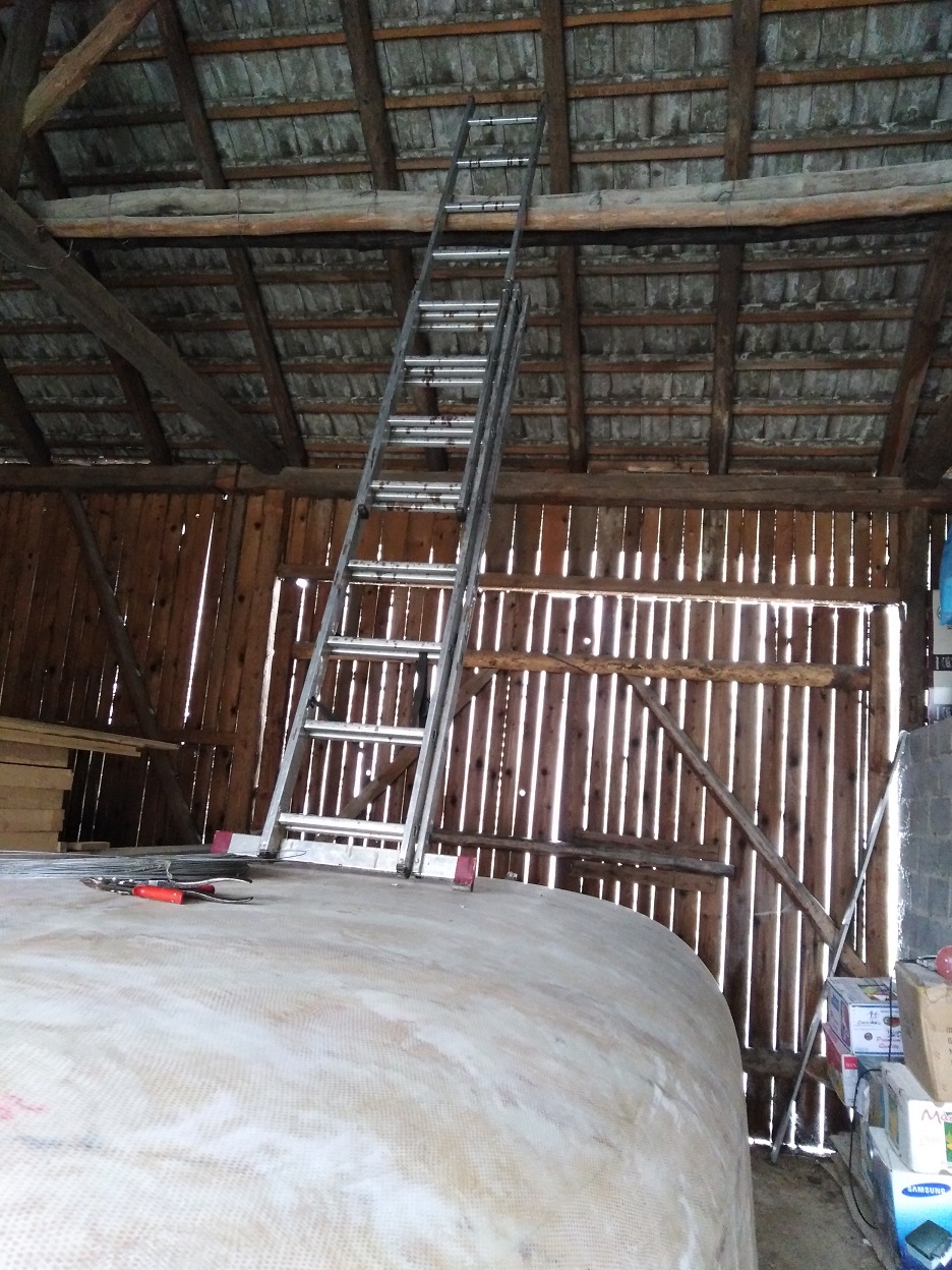

Witam na wiosnę :D . Pomalutku sobie dłubię przy łódce , bo ogród nie może czekać i w pierwszej kolejności musiałem tam wykonać prace . Dobra wiadomość jest taka , że pomimo zawału mogę robić dość ciężkie prace bez wrażenia . Skoro bez problemu posługuję się ciężką piłą spalinową , rozłupuję grube pnie i zwożę do magazynu, dorobiłem kawał płotu, to bez problemu będę mógł kontynuować prace przy łódce . A czekają dość ciężkie , przede wszystkim dalsze szpachlowanie i szlifowanie ( nie wiem czy bardziej ciężkie , czy wq.......e ) , po obróceniu łódki montaż skrzyni mieczowej , a później montaż i regulacja systemu podnoszenia miecza i zasłaniania szpary mieczowej . A propos montażu, to mam zmontowane 2 belki pod wciągarki , bo te prace wymagają podniesienia i osadzenia łódki dość wysoko. Konstrukcję nośną miecza pospawałem , kupiłem blachę na płaszcz . Muszę poczekać na spawacza, aby przyspawał płaszcz z jednej strony dla usztywnienia i ustabilizowania miecza . Jeszcze muszę kupić nierdzewkę na tuleję i oś obrotu miecza i dać do tokarza, a później wspawać w konstrukcję . Jak widać niby nic się nie dzieje, ale prace idą do przodu .
IMG_20201212_133532.jpg [ 425.58 KiB | Przeglądane 5272 razy ]
IMG_20201212_133402.jpg [ 395.99 KiB | Przeglądane 5272 razy ]
IMG_20201212_133342.jpg [ 434.48 KiB | Przeglądane 5272 razy ]

Te zdjęcia z drabiną w roli głównej co mają przedstawiać? :rotfl:

Stodołę?

Stodołę?
.. regatowo-turystyczną, w budowie czy przed rozbiórką? :)

Przydałaby mi się taka. Nie musiałbym wystawiać GIS-a na zewnątrz do roboty!

Te prześcieradła...
te worki... (niebieskie)
intrygujące zaiste ;-))

Widzę , że instalacja świąteczna nie przypadła do gustu. Skoro nie czujecie sztuki nowoczesnej , to już nie będę tłumaczył głębokiej symboliki i przesłania dzieła :rotfl: .
Te prześcieradła...
Marian, ja tu przechowuję żagle , te tajemnicze niebieskie worki zawierają kamizelkę ratunkową i kapoki . Najbardziej intrygujący jest mało widoczny desantowski zasobnik , który zawiera genaker uszyty ze spadochronu :kiss:

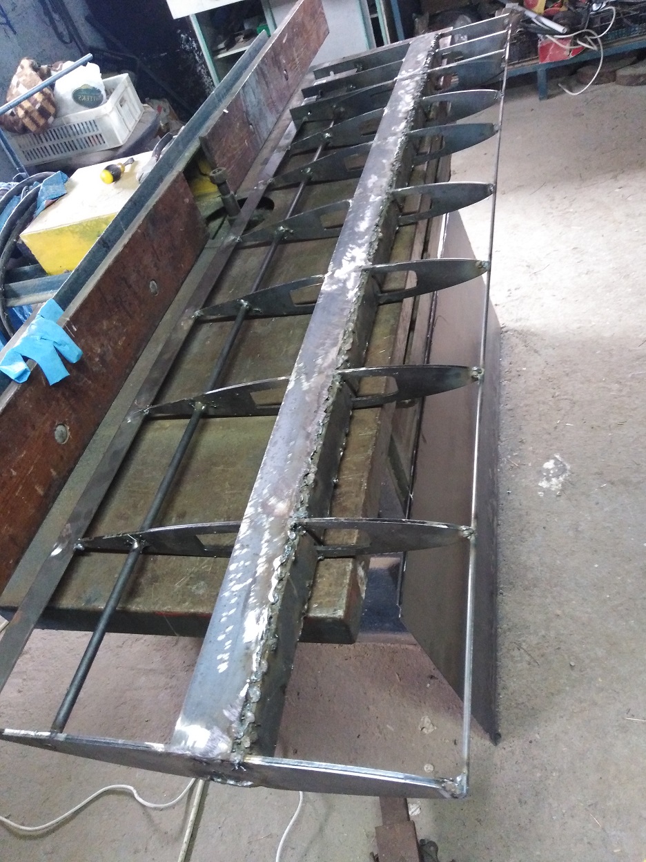

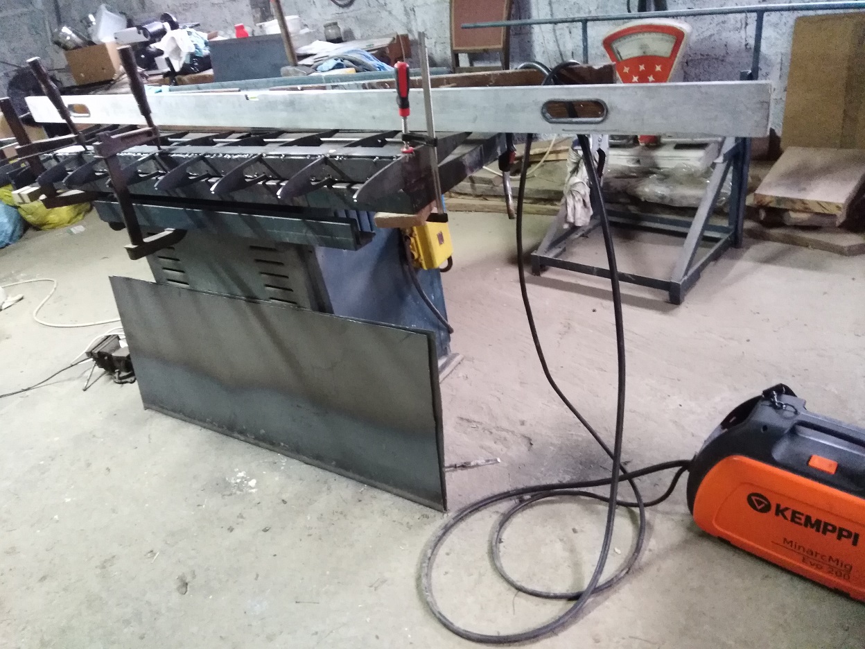

PostNapisane: 18 kwi 2021, o 17:59
Posty: 1134
Podziękował : 242
Otrzymał podziękowań: 441

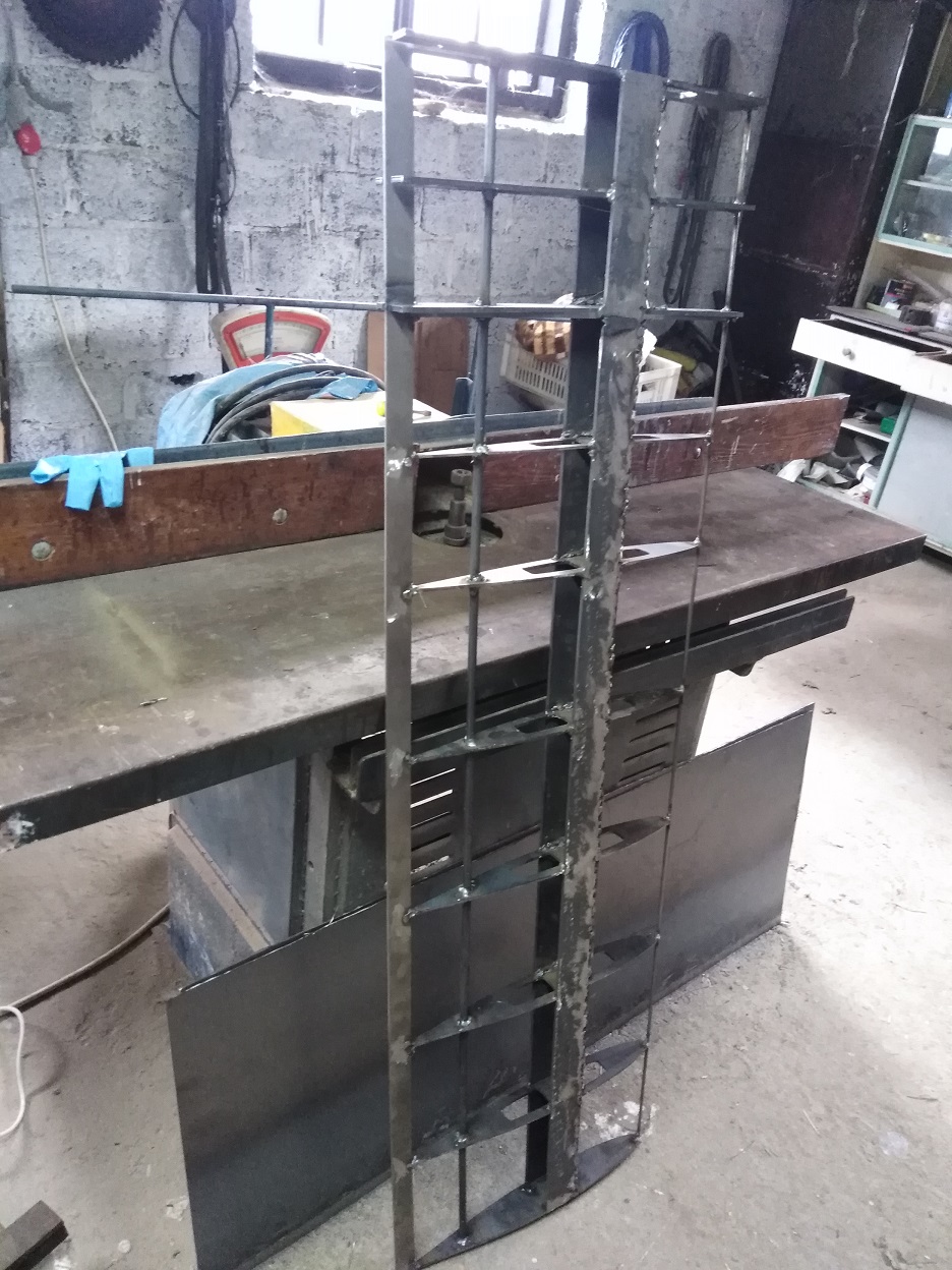

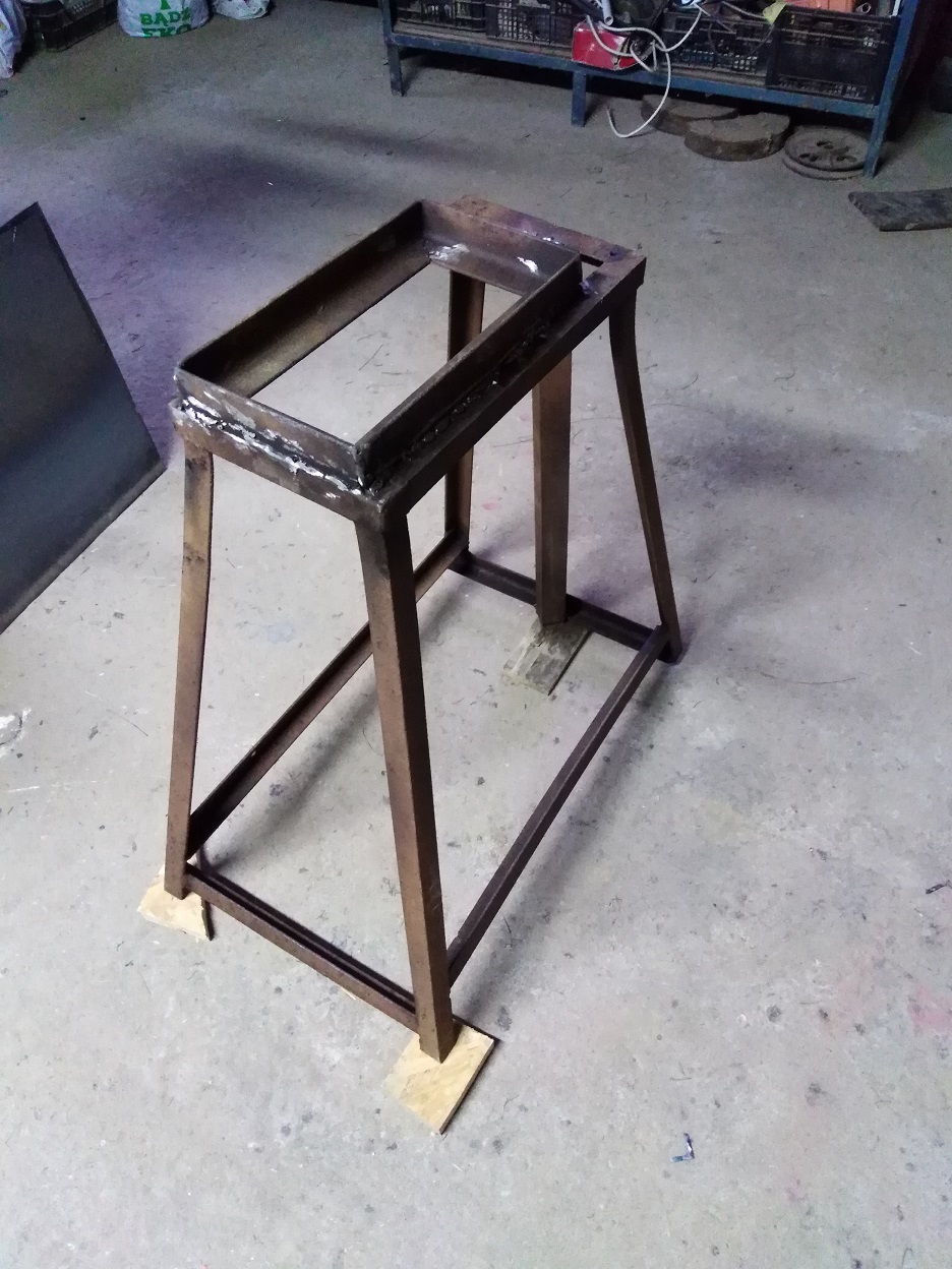

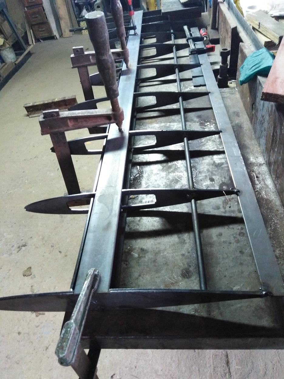

Wczoraj pospawałem szkielet miecza , a reszta prac dopiero po wklejeniu skrzyni i dopasowaniu "wąsów" . Od przyszłego tygodnia wzrost temperatury, to może wreszcie ruszę ze szpachlowaniem, choć na weekend znów zimniej .
IMG_20210418_124023.jpg [ 365.38 KiB | Przeglądane 4970 razy ]
IMG_20210418_123925.jpg [ 413.49 KiB | Przeglądane 4970 razy ]
IMG_20210417_180408.jpg [ 418.36 KiB | Przeglądane 4970 razy ]
IMG_20210417_161356.jpg [ 376.63 KiB | Przeglądane 4970 razy ]
IMG_20210417_161327.jpg [ 386.16 KiB | Przeglądane 4970 razy ]
PostNapisane: 18 kwi 2021, o 18:19
Posty: 1319
Podziękował : 194
Otrzymał podziękowań: 214
Spawy to antyreklama Kemppi
Marian Jasiński
PostNapisane: 18 kwi 2021, o 18:46
Posty: 1134
Podziękował : 242
Jak się kiedyś mówiło, nie pomoże strzelba kruppa , kiedy strzelec d..a . Ja się dopiero uczę , bo znajomy świetny spawacz pracuje za granicą i bywa rzadko. Elementy, które trzeba
będzie profesjonalnie pospawać , zostawiam dla niego .
PostNapisane: 18 kwi 2021, o 19:53
Posty: 2261
Podziękował : 177
Otrzymał podziękowań: 504
I nie pociągło w którąś stronę po "spawaniu"?
A jakimi elektrodami spawałes ze tak spytam? oznaczenie i fi.
a, to wygląda jak półautomat, z daleka nie widac, trza sie przyjrzeć.
pozdrawiam Bartosz
PostNapisane: 19 kwi 2021, o 17:14
Posty: 1134
Podziękował : 242
To półautomat , a drut standard 0.8 . Nie ściągnęło , bo najpierw łapałem punktowo , a do tego konstrukcja zamocowana ściskami do stołu. Między elementami była spora szczelina , więc to 2-3 spawy razem , co nie mienia faktu, że nie potrafię położyć ładnego spawu i podziwiam tych co potrafią .
PostNapisane: 19 kwi 2021, o 18:38
Posty: 13866
Podziękował : 1627
Otrzymał podziękowań: 2379
Oszczędzałeś na kosztach :lol:
spaw.jpg [ 137.67 KiB | Przeglądane 4872 razy ]
Za ten post autor Wojciech otrzymał podziękowania - 5: AIKI, cors, MarekSCO, Marian J., silver_stas
PostNapisane: 19 kwi 2021, o 19:49
Posty: 8150
Podziękował : 6274
Wojciechu :)
Zrobiłem kiedyś dokładnie to samo :lol: Nie widziałem tego zdjęcia... To było z 10 lat temu :lol:
silver_stas :)
Popróbuj trochę na jakichś żelastwach. Bo potem bardzo trudno się do tego wraca i poprawia. Zwłaszcza takie żebrowe konstrukcje...
To nie jest aż tak trudne. Na moje oko kaprawe, to po dwu godzinach rzetelnych prób dasz radę to zespawać w akceptowalnym stylu ;)
Za ten post autor MarekSCO otrzymał podziękowanie od: silver_stas

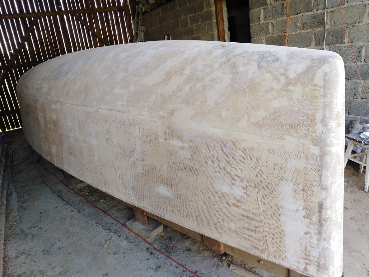

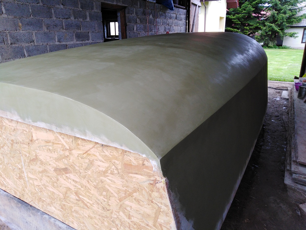

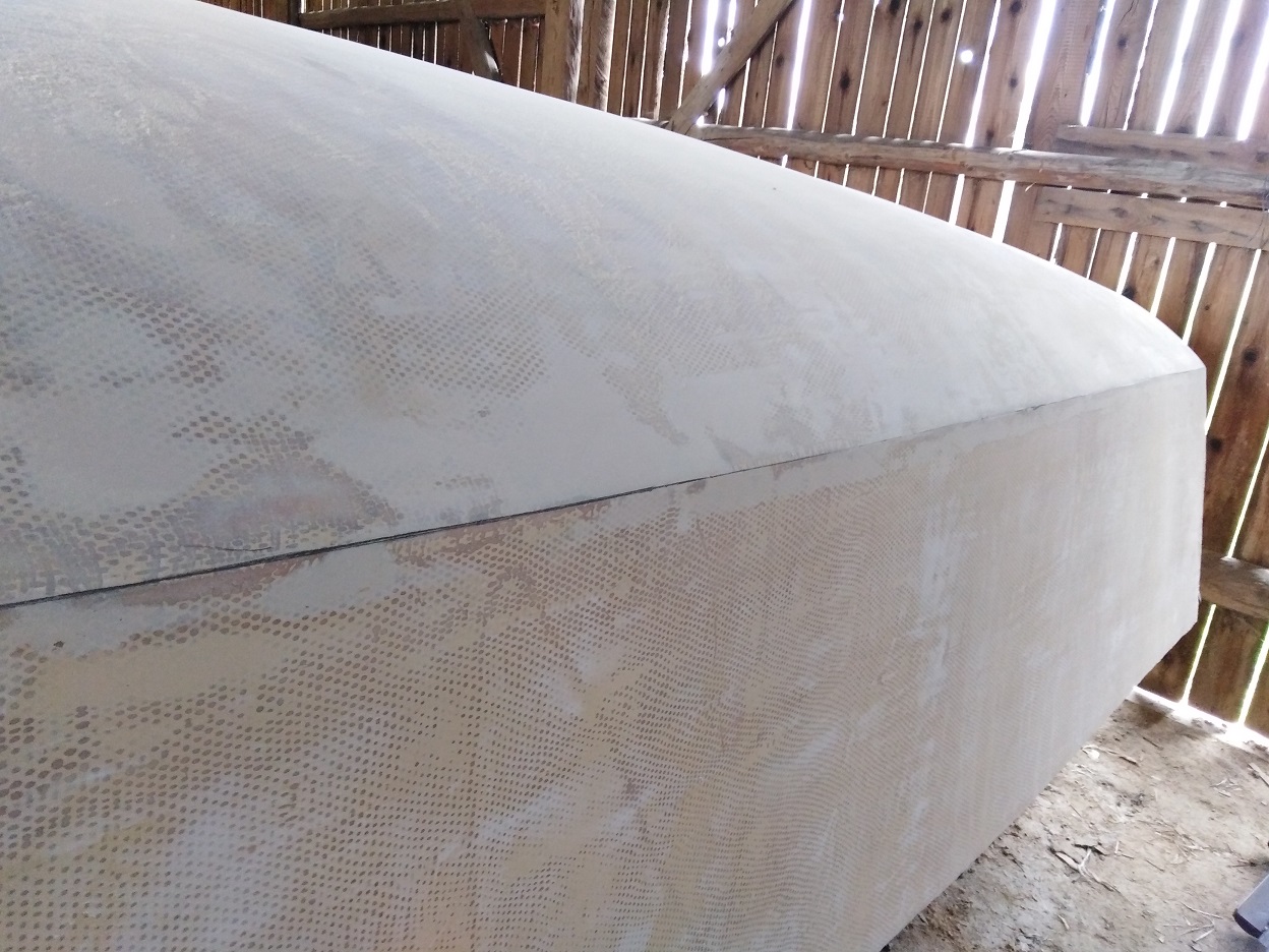

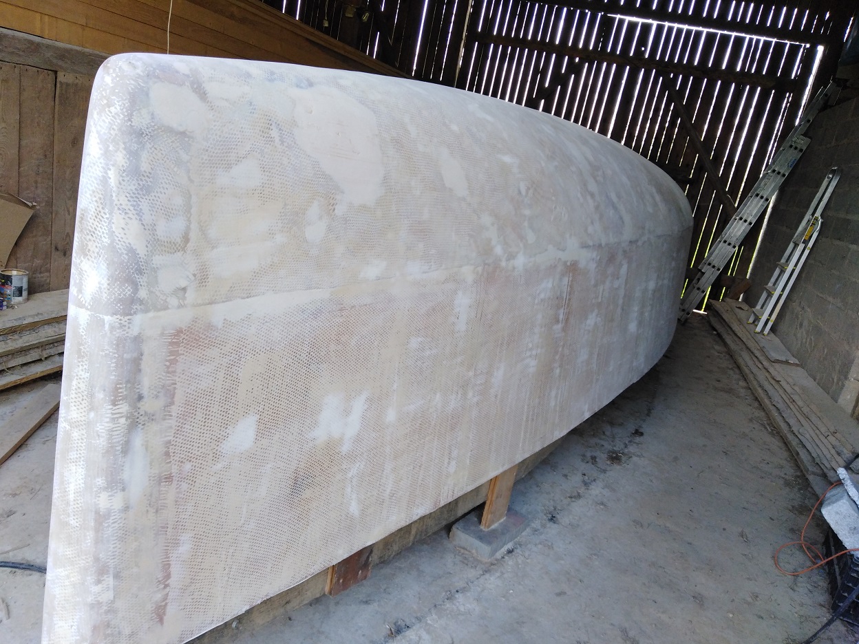

Wreszcie do przodu, podgoniłem szpachlowanie . Zostało trochę szlifowanie i jeszcze jedna warstwa wykańczająca . Potem jeszcze poprawki, oraz wyprowadzenie "kreski" na burtach .
IMG_20210503_123926.jpg [ 349.02 KiB | Przeglądane 4676 razy ]
IMG_20210503_124012.jpg [ 421.97 KiB | Przeglądane 4676 razy ]
IMG_20210503_123948.jpg [ 425.71 KiB | Przeglądane 4676 razy ]
Za ten post autor silver_stas otrzymał podziękowania - 5: gurool, MarekSCO, Marian Strzelecki, Mir, robhosailor

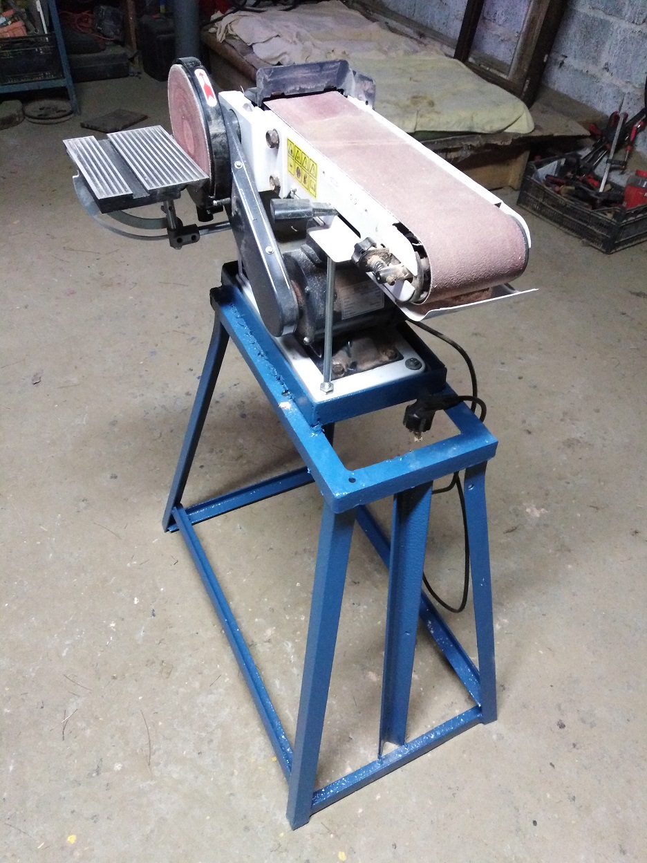

Większość poprawek szpachli zrobiona , można zamawiać podkład i farbę na dno :D . W międzyczasie zmodernizowałem stary stojak i mam podstawę do stacjonarnej szlifierki tarczowo-taśmowej. Jak obrócę łódkę , to będzie sporo listew do szlifowania .
IMG_20210502_180532.jpg [ 350.46 KiB | Przeglądane 4529 razy ]
IMG_20210502_180514.jpg [ 378.26 KiB | Przeglądane 4529 razy ]
IMG_20210415_184321.jpg [ 356.45 KiB | Przeglądane 4529 razy ]
Za ten post autor silver_stas otrzymał podziękowania - 2: MarekSCO, robhosailor

silver_stas :)
Musimy o tym spawaniu półautomatem pogadać zdaje się ;)
Proponuję starą sprawdzoną metodę. Ja będę gadał, a Ty słuchał. No, nie, żeby tak znowu bardzo uważnie ;) Ot tak z grubsza...
Smażyłeś kiedyś frytki ? Wrzucasz wilgotne ( zawierające wodę ) ziemniaczki na rozgrzany olej...
Taki dźwięk masz słyszeć przy spawaniu. I nic mnie nie obchodzi jakimi tropami Ty będziesz te gały na spawarce pokręcał. Jak usłyszysz taki dźwięk, będzie dobrze ;)
Teraz co masz zobaczyć... W sumie to patrzeć nie ma na co. Po oczach taki elektryczny łuk daje i w ogóle... Ważne, żebyś z grubsza wiedział gdzie kładziesz spoinę...
Czyli tak. Bierzemy najtrudniejsze połączenie, tzw "pachwinowe"... Czyli z grubsza to, co
Twoją ramę pod szlifierkę stanowi... I usiłujemy jakoś doszyć to do reszty...
Po pierwsze - palnik prowadzimy tak, żeby mniej więcej trafiać w miejsce stylu elementów, które zamierzamy połączyć... Po drugie - "smażymy frytki"... Oczywiście ten dźwięk będzie się zrywał, łuk gasł... Ale nic się nie przejmuj. Powolutku - ważne, żeby bez pośpiechu, ale nie przesadnie - posuwaj ten palnik nad miejscem, które zamierzasz połączyć spawem.
Po kilku kwadransach nabierzesz wprawy na tyle, że sam będziesz się dziwił, że to takie proste :D
Za ten post autor MarekSCO otrzymał podziękowania - 3: Mir, robhosailor, silver_stas

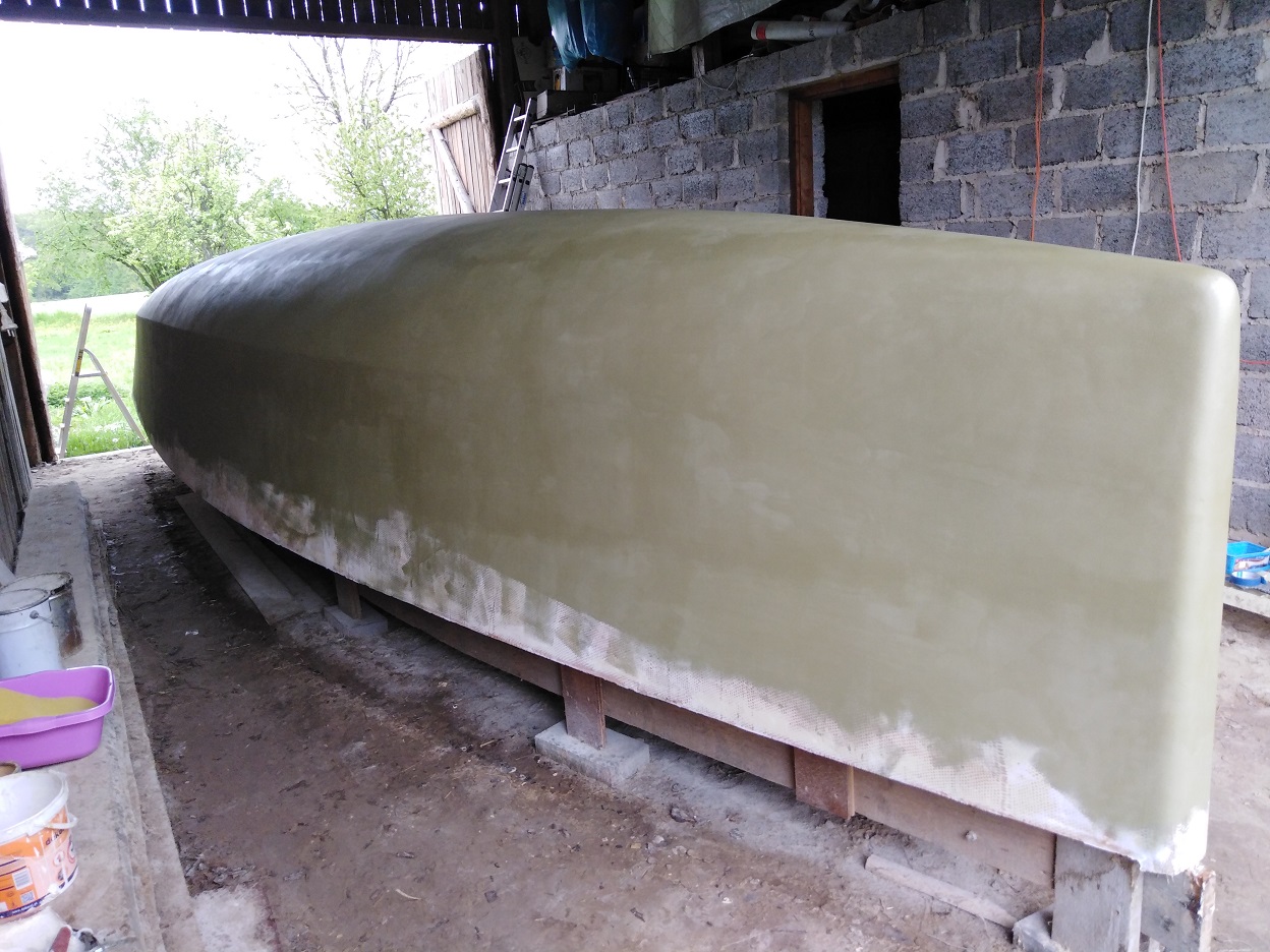

PostNapisane: 16 maja 2021, o 10:34
Posty: 1134
Podziękował : 242

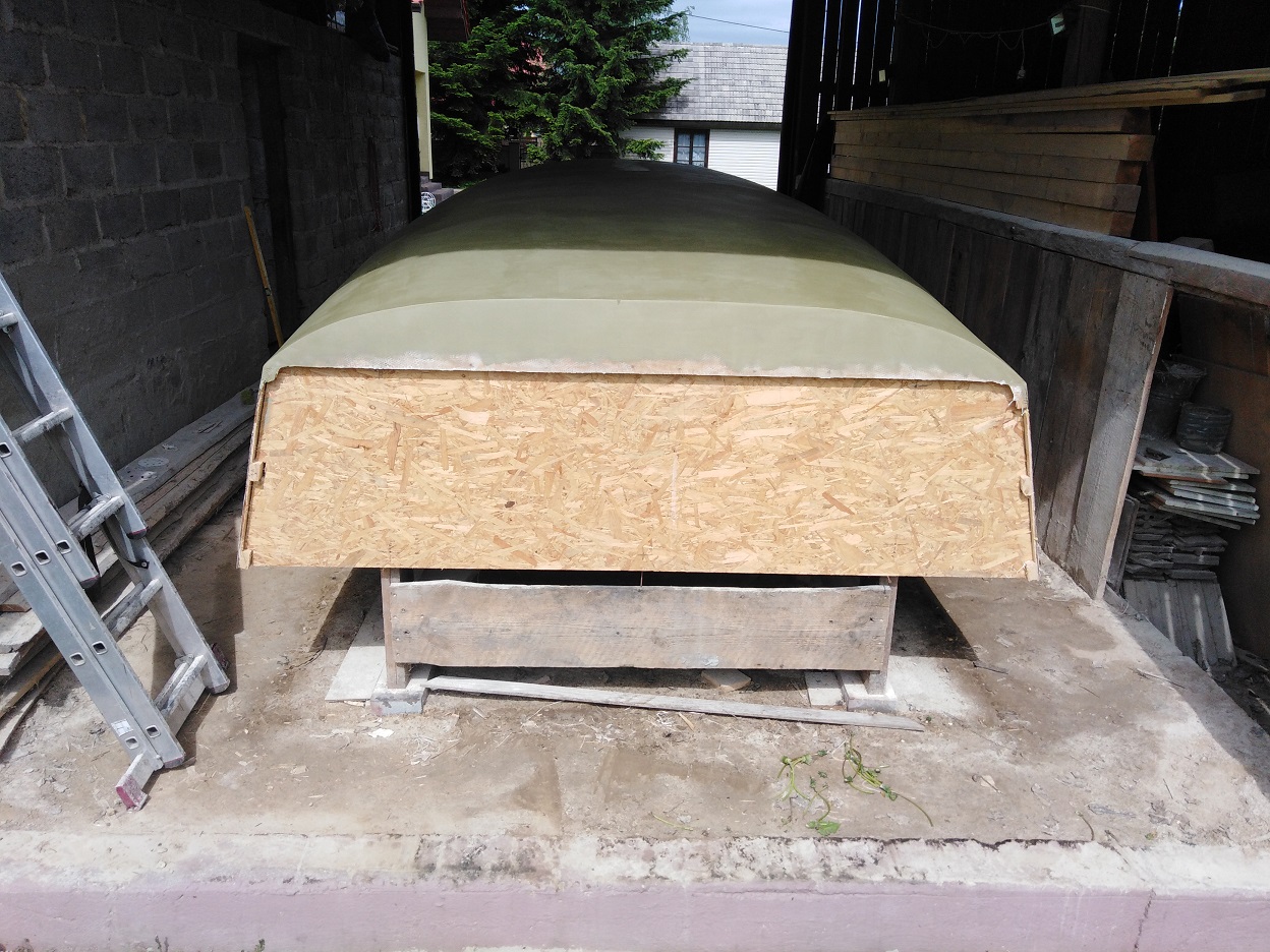

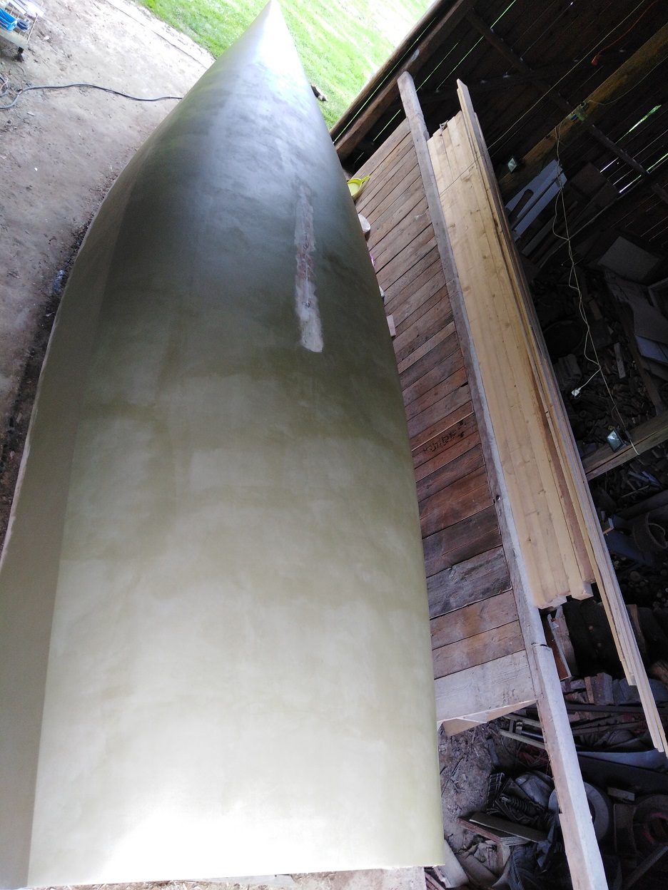

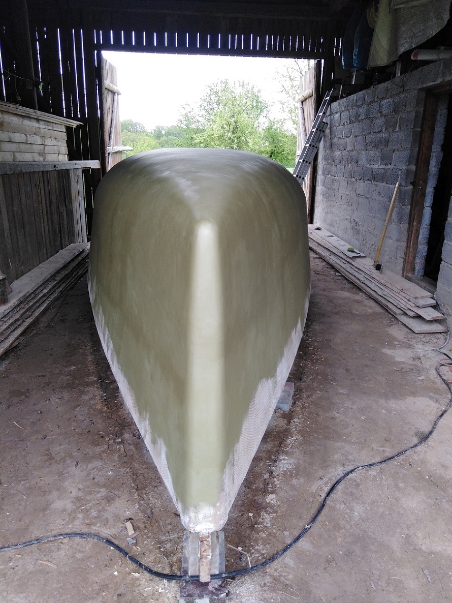

Wczoraj zdążyłem położyć warstwę podkładu epoksydowego na kadłubie .
IMG_20210516_111848.jpg [ 405.97 KiB | Przeglądane 4385 razy ]
IMG_20210516_111828.jpg [ 358.87 KiB | Przeglądane 4385 razy ]
IMG_20210516_111604.jpg [ 349.34 KiB | Przeglądane 4385 razy ]
IMG_20210516_111758.jpg [ 418.63 KiB | Przeglądane 4385 razy ]
IMG_20210516_104141.jpg [ 444.54 KiB | Przeglądane 4385 razy ]
Za ten post autor silver_stas otrzymał podziękowania - 3: bartuss1nowy, Mir, robhosailor
PostNapisane: 16 maja 2021, o 11:31
Posty: 17658
Podziękował : 4522
Otrzymał podziękowań: 4277
Nawet równo! Gratulacje!
Dobra, wiem, że na zdjęciu wydaje się równiej, ale i tak podziwiam!
