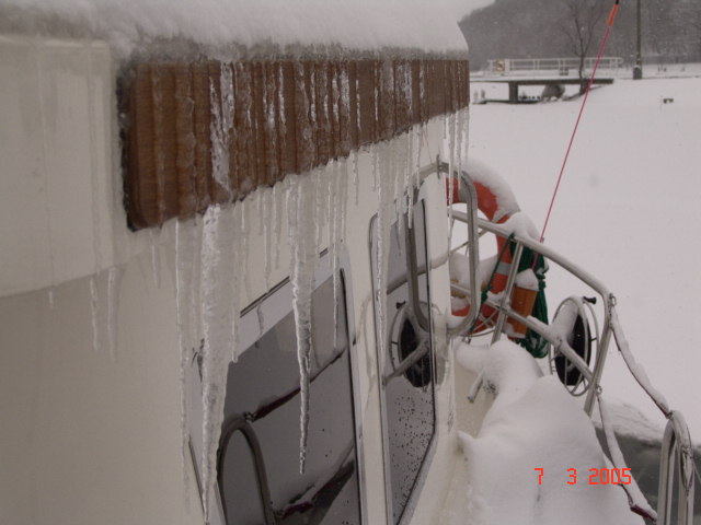

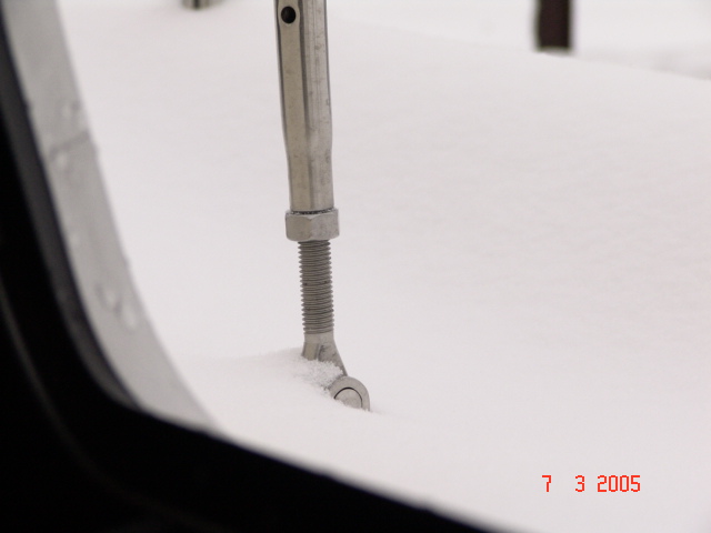

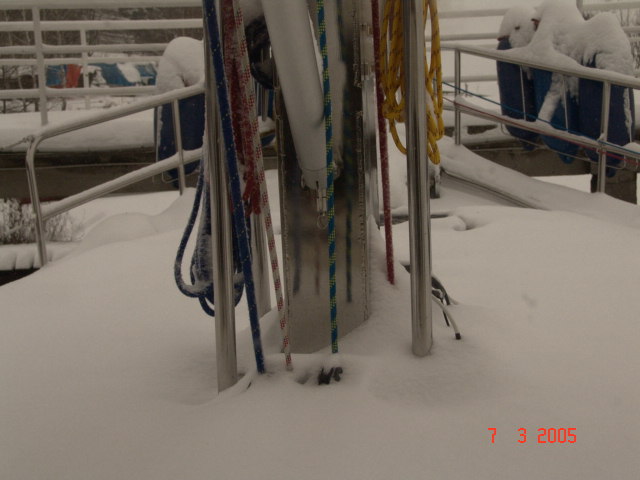

PostNapisane: 15 gru 2011, o 16:45
Posty: 14121
Jacek Woźniak napisał(a):
przetrwanie zimy na barce, pomijając problemy natury konstrukcyjno-technicznej, to duże wyzwanie logistyczne.
Ale za to jakie masz widoczki ...
Niezapomniane...
DSC00063.JPG [ 56.97 KiB | Przeglądane 7402 razy ]
DSC00054.JPG [ 55.99 KiB | Przeglądane 7402 razy ]
DSC00053.JPG [ 60.32 KiB | Przeglądane 7402 razy ]
