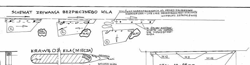

Teoretycznie mocując śruby, na których będzie "wisiał" falszkil można wymierzyć tak, że denniki będą jednocześnie związane z dnem i wręgą (wręgami). A to już konstrukcja, której atom nie ruszy. Ewentualne siły wyłamujące i siła działająca w diametralnej (w przypadku uderzenia w jakąś przeszkodę pod wodą) przeniosą się na całą konstrukcję skorupy jachtu......
Przemyśl takie umocowanie kila jak w moich łódkach ;
podobno się sprawdziło...
w każdym razie:
Tych którym się nie sprawdziło nie ma :lol:

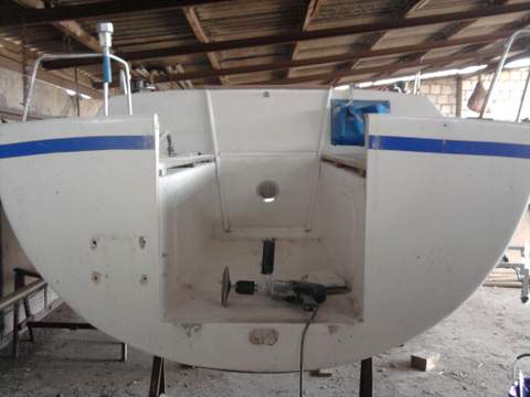

Obiecane fotki :)
Zdjęcie0021.jpg [ 36.27 KiB | Przeglądane 7400 razy ]
Zdjęcie0024.jpg [ 37.85 KiB | Przeglądane 7400 razy ]

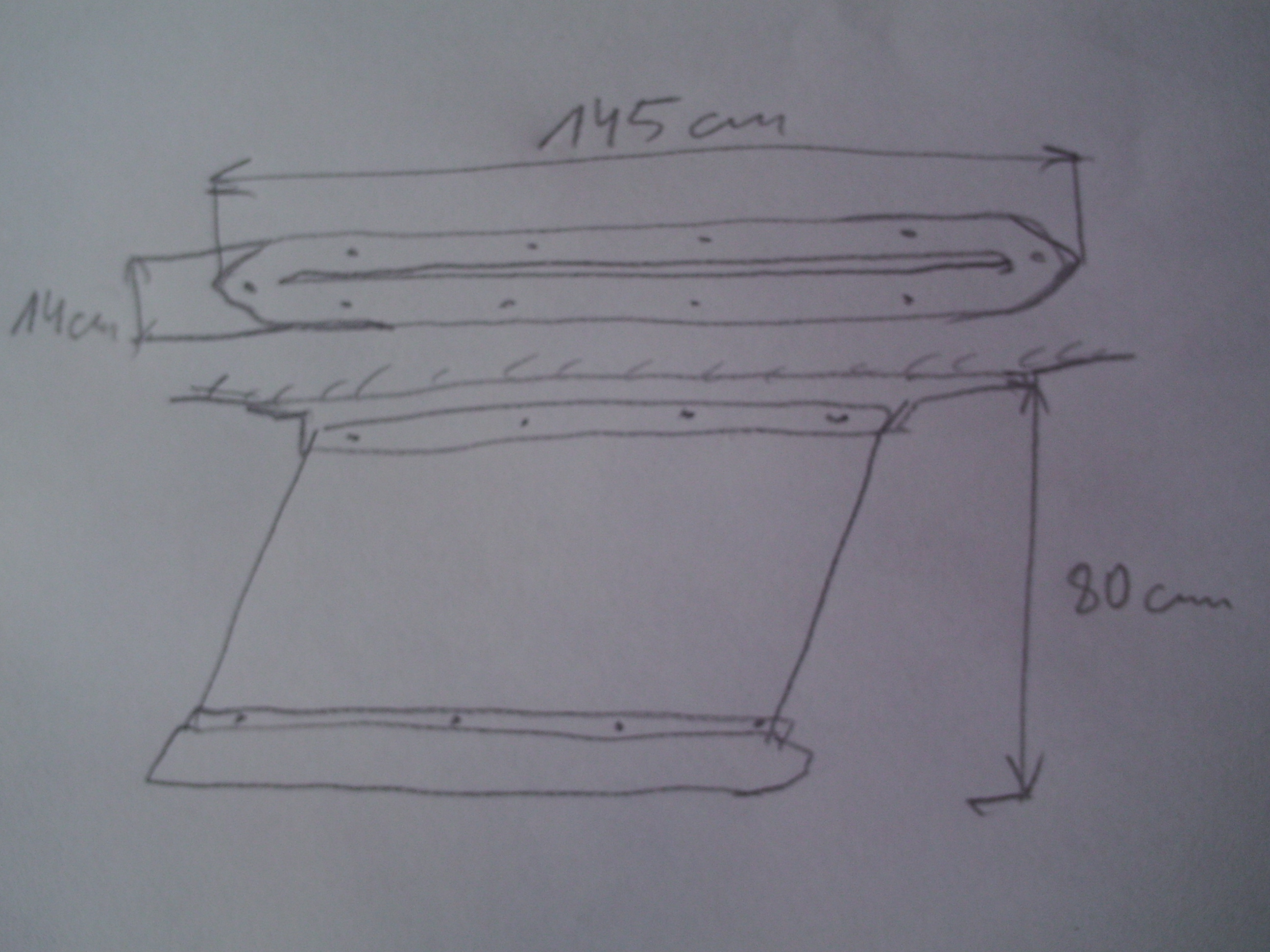

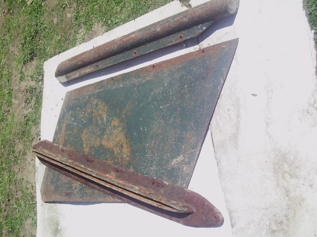

Ponieważ wymiana miecza na falszkil wypadła raczej z tegorocznych planów ( brak czasu) przestałem się tym tematem zajmować. Przy okazji wpadła mi w oko aukcja na alledrogo z czymś co mnie zainteresowało...
Kil.jpg [ 116.47 KiB | Przeglądane 8507 razy ]
A tak wygląda z wymiarami ( rysunek otrzymany od sprzedajęcego)
kil wymiary.jpg [ 13.9 KiB | Przeglądane 8503 razy ]
Demontowalny kil od łódki porównywalnej wielkości. IMHO taki 300 kg balast nie jest mi potrzebny ale mocowanie do dna i sama płetwę możnaby wykorzystać...
Co Wy na to ?

Można by. Zalety - brak skrzynki w kabinie, pewnie większa stabilność jachtu (z balastem niekoniecznie 300 kg :-) ), odpada konieczność obsługi miecza. Wady - pływanie tylko po głębokim, często brak możliwości dojścia do brzegu, konieczność przystosowania przyczepy do wożenia łódki, większa głębokość potrzebna do zwodowania.
Grzegorz
PostNapisane: 3 cze 2012, o 19:33
Posty: 14364
Podziękował : 1957
Otrzymał podziękowań: 2053
Płetwę montuje się już po zwodowaniu, wiec utrudnienia w transporcie nie istnieją .......
Pozostałe faktycznie są nie do uniknięcia. Ale coś - za coś.

"Stara" pawęż z usuniętym lakierem i podkładem
Zdjęcie0025.jpg [ 38.92 KiB | Przeglądane 8409 razy ]
Dokręcona i przylaminowana podstawa nowej rufki :D
Zdjęcie0026.jpg [ 37.84 KiB | Przeglądane 8409 razy ]

Piotrze a ile byś chciał za nieużyty balast ( 300kg) od tego kila?
Albo kupmy na spółkę.
Tylko jak pamiętam facet chciał dość dużo na aukcji,
czy już zmiękł?
zastanawiam się czy do Nel
by nie zapasiło (na większą wodę :roll:)
PostNapisane: 4 cze 2012, o 06:57
Posty: 14364
Podziękował : 1957
Aukcja się skończyła ale mam do niego maila. Za całość chciał 290 zł (o ile mnie pamięć nie myli....)
Ja potrzebuję ewentualnie część przykręcaną do dna i samą płetwę. Jest z blachy 20 mm więc trochę waży . Po kiego grzyba mi 300 kilo balastu ?
Dla mnie 100 - 150 kg w zupełności wystarczy, rozmawiałem z p. Maderskim, i on proponował taki balast - ale nie w formie płetwy pod dnem, a balastu wodnego .
Dostałem maila od właściciela żelastwa. Było toto przykręcone do Foki II.

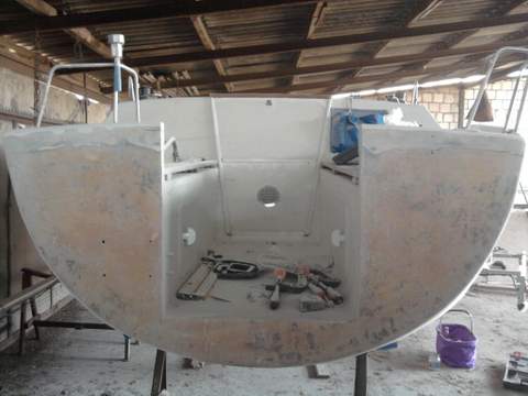

Prace postępują bardzo wolno i termin wodowania przesunie się przynajmniej o dwa tygodnie.....
Niestety najpierw praca - później przyjemnosci.....

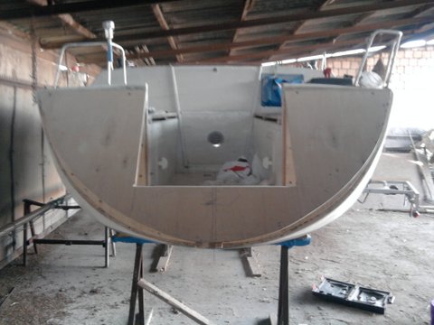

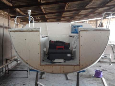

Nowa pawęż jest już przylaminowana, wczoraj rozpoczałem poszywanie listewkami. Zacząłem od końca - czyli od dna bo tam listewki są najdłuższe, a idąc w górę ich długość maleje aż do "0". Dzisiaj zrobię szablon do przycięcia dębowego klocka, który będzie wlaminowany na styku starej pawęży z dniem nowej rufki. Przez niego będzie przechodził koker z rurki fi 40 mm.
Krawędzie styku nowej pawęży z listewkami będę musiał niestety jeszcze zeszlifować , bo mimo (wydawało mi się dokładnego) szablonu po poszyciu listewek i pokryciu laminatem linia burty nie byłaby jednolita......

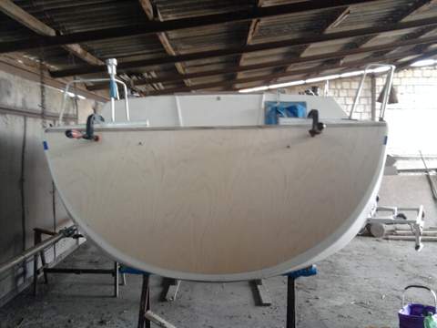

PostNapisane: 23 cze 2012, o 11:44
Posty: 14364
Podziękował : 1957
Pawęż przygotowana do poszywania. Z prawej burty musiałem z pawęży zeszlifować prawie centymetr, z lewej od 2 - 3 centów. Prawą szlifowałem wiertarką z założonym krążkiem, bo nie mogłem użyć wyrzynarki. Wczoraj prawą stronę przy pomocy szablonu przeniosłem na lewą i obciąłem po czym zeszlifowałem na równo. Teraz jest wreszcie symetryczna.....
Jutro od rana będę poszywał listawkami. Wszystkie materiały są zgromadzone, tylko rąk do pracy brakuje. Samemu nieporęcznie trochę..... :-(

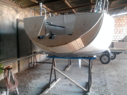

Wklejam dwa zdjęcia pokazująca aktualne "zangażowanie prac" - to brzmi tak jak przy budowie autostrady :lol:
Mam już wykonany klocek klejony z dębu, przez który, a właściwie w który zostanie wlaminowany koker.
Dzisiaj po pracy zamierzam wlaminować klocek na miejsce, oraz deskę, która będzie stanowiła tylną ścianę wanny kokpitu jednocześnie miejsce przykręcenia i przylaminowania podłogi podwyższonej czesci rufowej nowej częsci kokpitu. Jak zdązę jeszcze trochę poszyję listawkami....
Zdjęcie0033.jpg [ 52.1 KiB | Przeglądane 7808 razy ]
Zdjęcie0034.jpg [ 56.23 KiB | Przeglądane 7808 razy ]

Wygląda to na niezłą zabawę, zwłaszcza to poszywanie listewkami "w powietrzu"... :D
PostNapisane: 27 cze 2012, o 15:02
Podziękował : 490
Dokładnie :)
Na takim fragmencie, łatwiej by było użyć sklejkę elastyczną.
ŁJ
