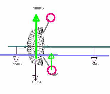

Na rysunkach zapożyczonych od mjs pokazuje o co chodzi:
żonglując wypornością i usytuowaniem zbiorników (czerwone)
możemy dobrać samowstawanie z 90o
