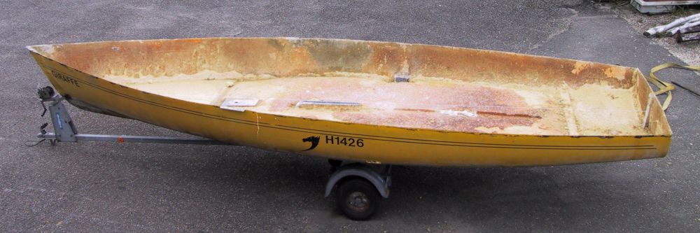

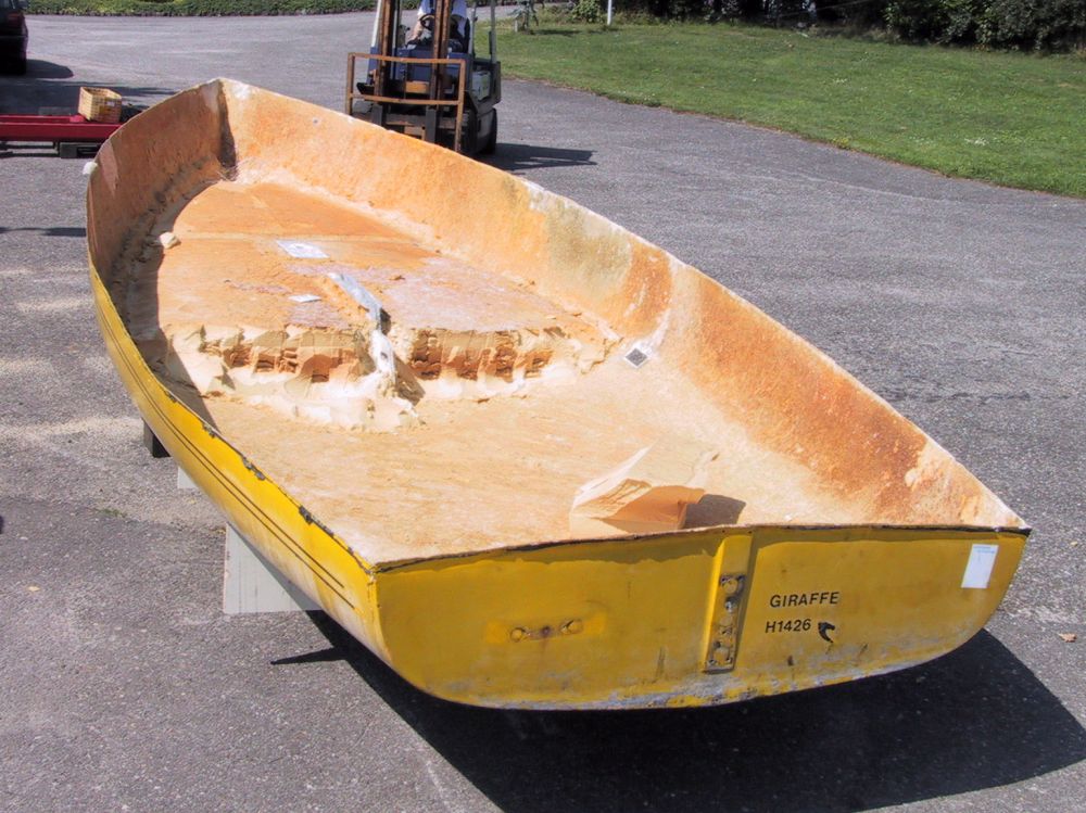

Pianka swietnie wzmacnia i usztywnia skorupe, ale nigdy "olowiana skrzynke mieczowa" z zeliwnym mieczem o wadze 190 Kg ulegajaca silnym naprezeniom, takze dynamicznym.
Tomek, zobacz te fotki...nie widać na nich wręg , wzdłużników ...
Schuimverwijderen.jpg [ 148.48 KiB | Przeglądane 2274 razy ]
Buitenschaalschuim.jpg [ 70.78 KiB | Przeglądane 2274 razy ]
W ogole nic nie widac, bo wszystko zapaprane jakims niemozliwym do zidentyfikowania syfem!
Na innych fotkach widzialem... takze bardzo idiotyczne z enigmatyczna konstrukcja sklejkowa z golymi sztorcami.
Znam tez ( nie tylko z tego watku ) skutki "wzmacniania" tworzywami miekkimi i ulegajacymi odksztalceniom trwalym - bo albo twarde, albo elastyczne... no chyba, ze jestesmy w technologii kosmicznej, ale i tu watpie.
Ta lodka cierpi ( nie pierwsza, nie jedyna ) na chorobe koncepcyjna i radosna tworczosc producentow z tamtych pieknych, obiecujacych i beztroskich lat. Niedawno bylo tu o lodce Simoun... Ciekawe co z nia dalej?
Teraz masz placek z aluminium "byc moze" zamiast olowiu....
Mariaciuncia moze jednak mial racje... Plus solidne "wregi", jesli ze slejki, to zabezpieczone uczciwie epoksydem albo solidne wzmocnienie dna i podlogi.
Pomiedzy mozna ewentualnie wpuscic pianke, nie zaszkodzi...chyba, ze jest z aerozolu. Do obliczen wytrzymalosciowych nie brac pod zadnym pozorem.

Znam tez ( nie tylko z tego watku ) skutki "wzmacniania" tworzywami miekkimi i ulegajacymi odksztalceniom trwalym - bo albo twarde, albo elastyczne... no chyba, ze jestesmy w technologii kosmicznej.
To wiele tłumaczy. Aczkolwiek dostrzegłem być może istotny dla tej konstrukcji szczegół.
Prowadnica miecza Alu lub Pb jest osadzona dołem w wycięciu, w dnie łodzi i górą w gnieździe podłogi kokpitu. Zatem prowadnica metalowa jest/była dość znacznie usztywniona. Nadto wokół skrzynki mieczowej wypełnienie stanowiło piankę twardą.
Łódź Horsta ma też już swoje lata. ;)
Catz.
Zaczynasz się denerwować???
Na ostatnim zdjęciu,które wstawił Wojtek wyraźnie widać czystą piankę.
Taką samą jaką mam u siebie,ponieważ moja żaglówka,
też nie była wcześniej otwierana.
Uczepiłeś się tej skrzynki a raczej tego,
że nie wiem,czy jest z ołowiu,czy z aluminum.
Przecież to jest nie istotne.Prawda???
Masz pretensje,że ktoś wyprodukował taką żaglówkę???
Pozdrawiam.
Bardzo ładnie to opisałeś.
Moje zdanie jest takie samo.
Po prostu:kadłub,kokpit,skrzynka mieczowa oraz pianka tworzą całość,
która powinna oprzeć się wszystkim siłom.
Przynajmniej taki był zamysł konstruktora.
Pozdrawiam.
O tym wlasnie pisalem wyzej: "wregi", jesli ze slejki, to zabezpieczone uczciwie epoksydem albo solidne wzmocnienie dna i podlogi."

Napisalem ( "pisalem wyzej" ), jak bylo obliczone i zrobione i o tym, jak moze byc nareperowane. ...
I jak, moim zdaniem, nie moze, nie powinno.
