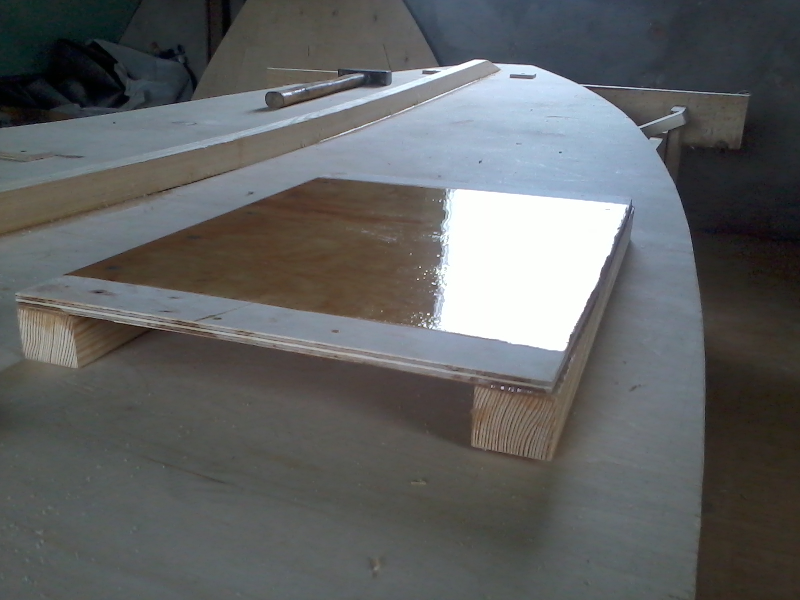

no i lipa, dziś sprawdzałem połączenie niestety puściło, musiałem zrobić jeszcze raz tym razem zagęściłem żywice, mam nadzieje że będzie trzymać, no i doszedłem do jeszcze jednego- zagęszczać trzeba pyłem drzewnym, ale takim ze szlifowania np. szlifierką, a nie z cięcia wyrzynarką

Bylo o tym: z wyrzynarki masz proszek, nie pył. "Pulweryzowane drewno" to jeszcze inna inszosc... Groszowa i najlepsza, jesli nie o kolor chodzi.
Sztorce sklejki (ukosowanej tez) chleja tyle samo, co sztorce desek i listw, albo i wiecej!

no właśnie prawdopodobnie pierwsze klejenie wychlało całą żywice:(

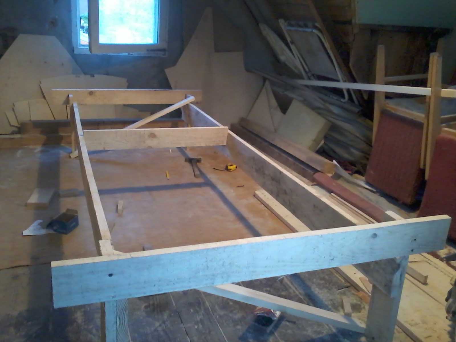

i ciąg dalszy zmagań z łódką
burty sklejone w całość, tym razem żywica trzyma doskonale,
wszystkie elementy już wycięte,
burta składająca się z trzech części już sklejona, no i najważniejsze zbudowałem już "haling" - mam nadzieje że poprawnie napisałem,
wygląda mniej więcej tak

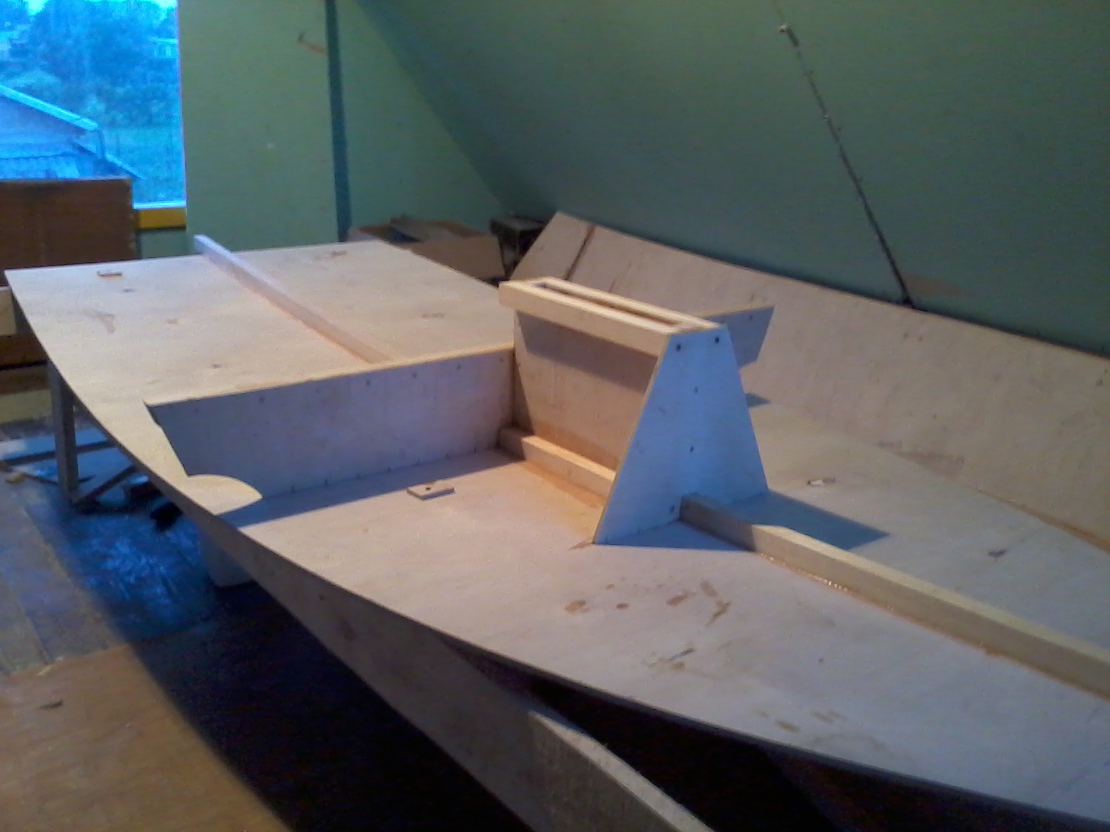

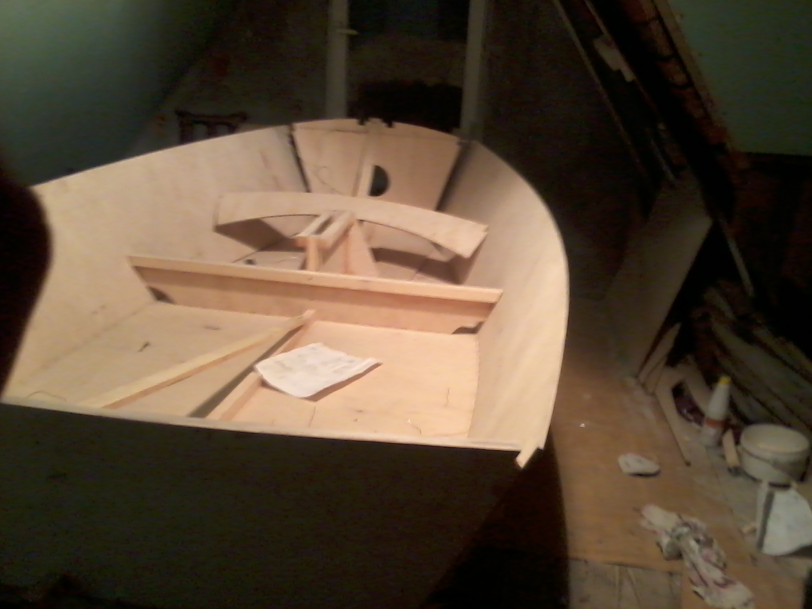

wklejona stępka i częściowo sklejona i zabezpieczona od wewnątrz skrzynka mieczowa
Zdjęcie0062.jpg [ 459.84 KiB | Przeglądane 3842 razy ]
Zdjęcie0063.jpg [ 409.44 KiB | Przeglądane 3842 razy ]
no i już wklejona skrzynka mieczowa wraz z wzmocnieniem i jedną wręgą

Naprawdę fajnie zaczyna to wyglądać.
Ta decha przez środek składa się z dwóch części?
Czy skrzynka jest wysunięta na bok?
Jaka jest grubość dna i tej dechy?
Ciekawi mnie czy te wzmocnienie będzie przeszkadzało podczas żeglowania.
Chociaż pewnie jest pomyślane w ten sposób żeby było wygodnie :)

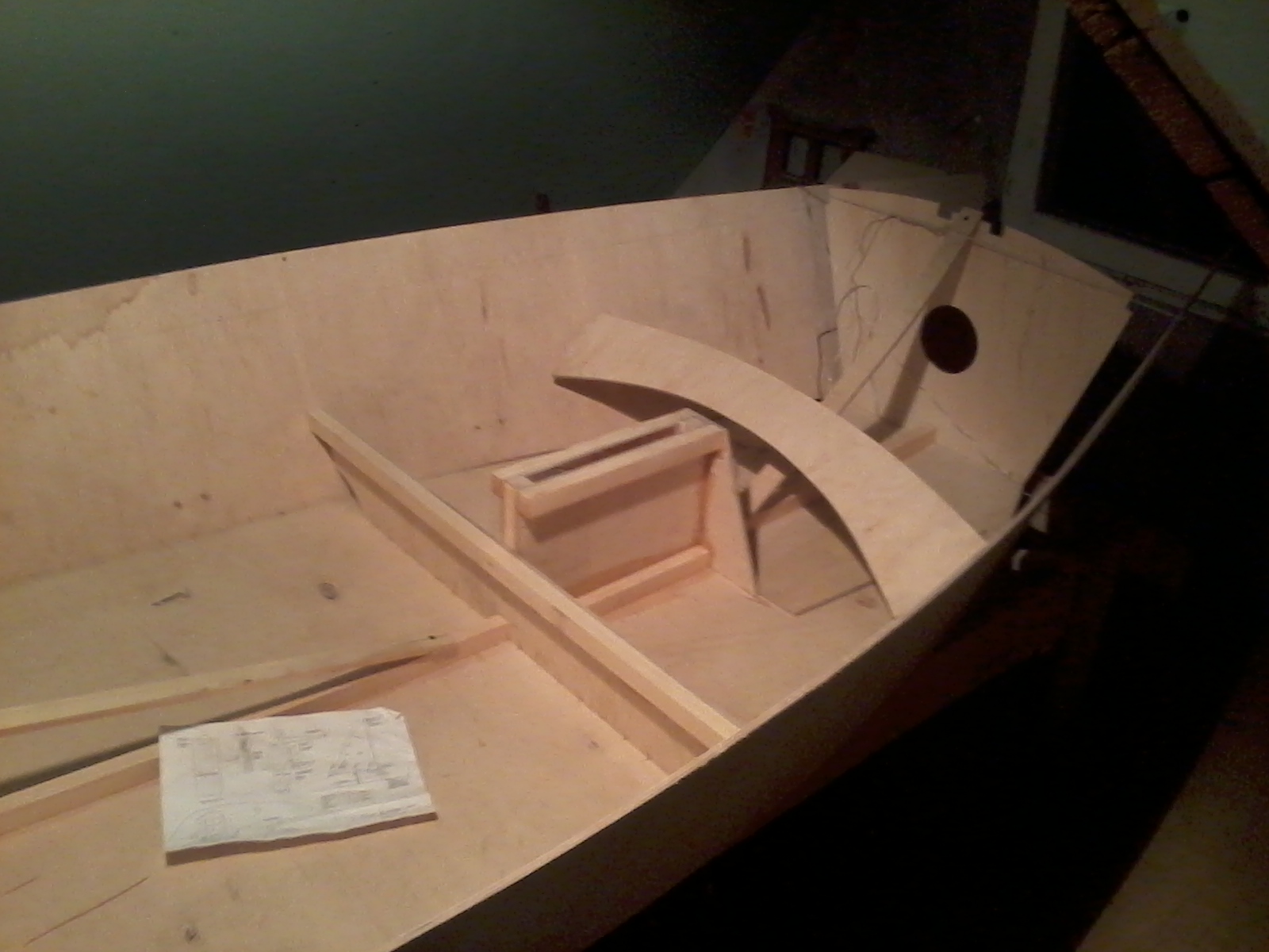

i kolejna partia zdjęć z budowy
Zdjęcie0069.jpg [ 400.41 KiB | Przeglądane 3735 razy ]
Zdjęcie0070.jpg [ 415.21 KiB | Przeglądane 3735 razy ]
na tych zdjęciach mniej więcej widać jak zbudowana jest ta decha :), dno jest ze sklejki 8mm ,
myślę że wzmocnienie nie będzie przeszkadzać, łódeczka ma zaledwie 2,6 m choć dopiero teraz widzę jak jest wielka, po obejrzeniu planów i nawet wykonaniu modelu zmyliła mnie jej wielkość, na mój gust spokojnie dwie osoby rekreacyjnie sobie nią pożeglują
