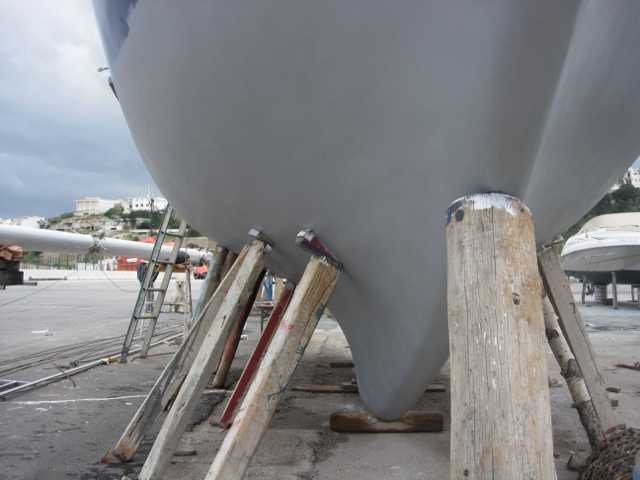

niezupełnie... Mieszkam na jachcie stalowym do końca kwietnia. Potem sie przeprowadzam na swój jacht, który jest z siatkobetonu... A plywalam na wszystkich - laminat, stal, drewno, siatkobeton, sklejka. Powiem tak - laminat śmierdzi styrenem a drewno cieknie. Więc jak dla mnie, opcje sa trzy, stal, siatkobeton i sklejka (może być formowana na kopycie czy z arkuszy).
Szaman, nie wiem co Ci powiedzieć przeciwko betonowi... Może to, ze sie trudno maluje? Ale nie, to będzie kolejny mit, epoksydowe farby dają idealne wykończenie... Na fotce Wiedźma w bieliźnie, czyli tylko primerem epoksydowym pokryta.
