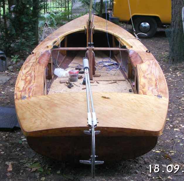

A nie boisz się że alu na przegięciach może pękać i że łatwo sie wyciera/wybija na ośkach?
ja się postarałem o wygląd :cool:
- pewnie są z tego samego kątownika.

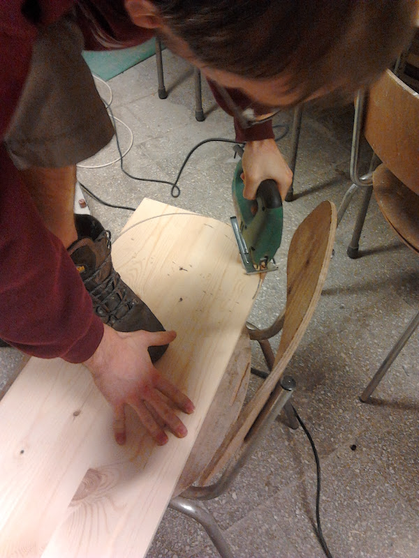

I kolejna godzinka pracy nad łódką.
W mieczu zaokrąglenie będzie tylko po tylnej stronie dzięki temu nie będzie się kiwał do przodu.
Niestety ja się pośpieszyłem z wycinaniem.

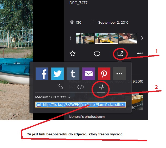

A jak Ty z Klonersów bieżesz fotki?
 Tytuł: Re: PDRacer
PostNapisane: 20 sty 2014, o 18:15
Podziękował : 491
O mało co cudem ;D
Komentarz: jednoobrazkowy tutorial

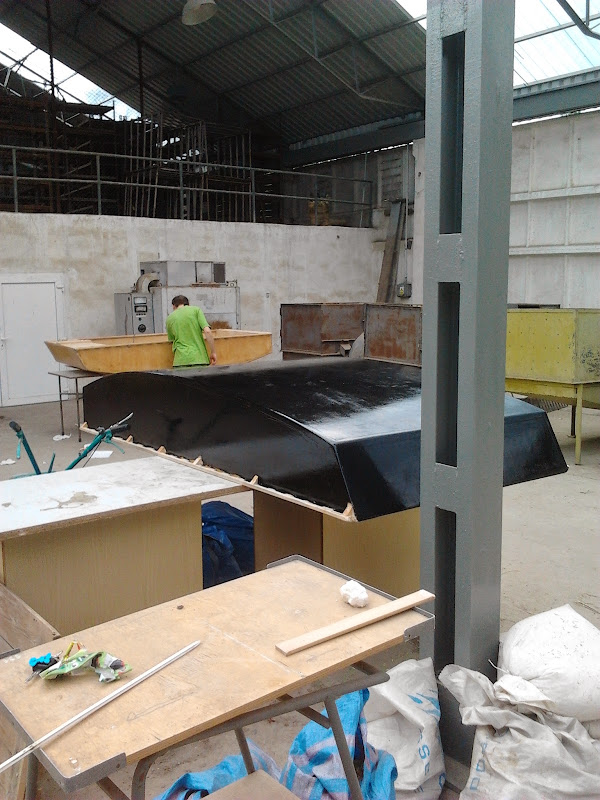

Z zewnątrz łódka zabezpieczona resztkami epoksydu.
Jaki rodzaj farby można kłaść bezpośrednio na drewno (musi się trzymać też na epoksydowych łączeniach).?

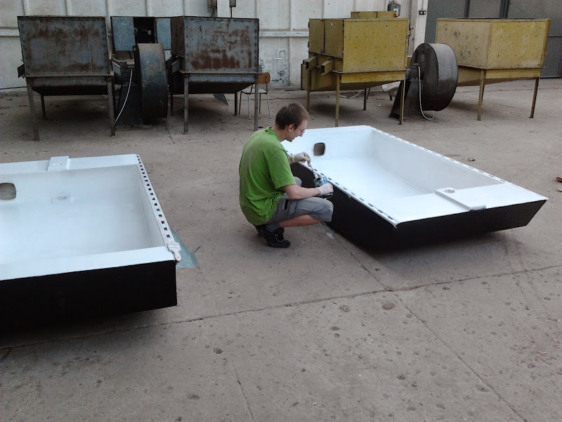

No to pomalowane na zewnątrz czarny chlorokauczuk, od wewnątrz na razie jedną warstwą białej alkidowej.
Na pewno białą trzeba jeszcze raz pojechać, od zewnątrz przydało by się też ale zanim chlorokauczuk się utwardzi to zbyt długo by czekać.

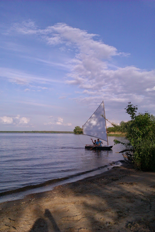

Jedna z łódek zwodowana, wszystkie elementy się sprawdziły. Jest tak stabilna że żałuje ze nie dołożyłem jej jeszcze żagla :)
Bez problemu mieści się na bagażniku dachowym, ma aerodynamiczny kształt , nie szumi nie szarpie podczas jazdy.

Zabawa była całkiem niezła. Jak lepiej powieje to nawet w 2 osoby łódka ładnie niesie. Trzeba na niej dobrze balastować ale w osi tył przód.
Czasem mimo wiatru łódka nie chce się rozpędzić wtedy wystarczyło przenieść się do tyłu i następowało szarpnięcie do przodu, ponieważ jeśli żagiel lepiej pociągnie to dziób idzie pod wodę. Nie jest to problem i po 5 minutach wyrabia się odpowiedni nawyk.
Kadłub dość ciężko pracuje na falach ale ogólnie nie jest źle, nie zrobiłem żadnych wzmocnień dna i czuć jak arkusz sklejki pracuje. Muszę przenieść miecz trochę do tyłu bo nagminnie nie udawało mi się wykonać zwrotów jest w tej chwili bardzo nawietrzna.
Wydaje mi się że przez minutę lub dwie udawało mi się płynąć trochę ostrzejszym kursem i z podobną prędkością do około 6 metrowej kabinówki z ożaglowaniem bermudzkim.
Nie znam się ale wydawało mi się że momentami łódka łapała ślizg.
Czasem nieźle chlapało :).
Ogólnie bardzo pozytywnie ale nie ma się co oszukiwać demonem prędkości to szuflada nie będzie.
