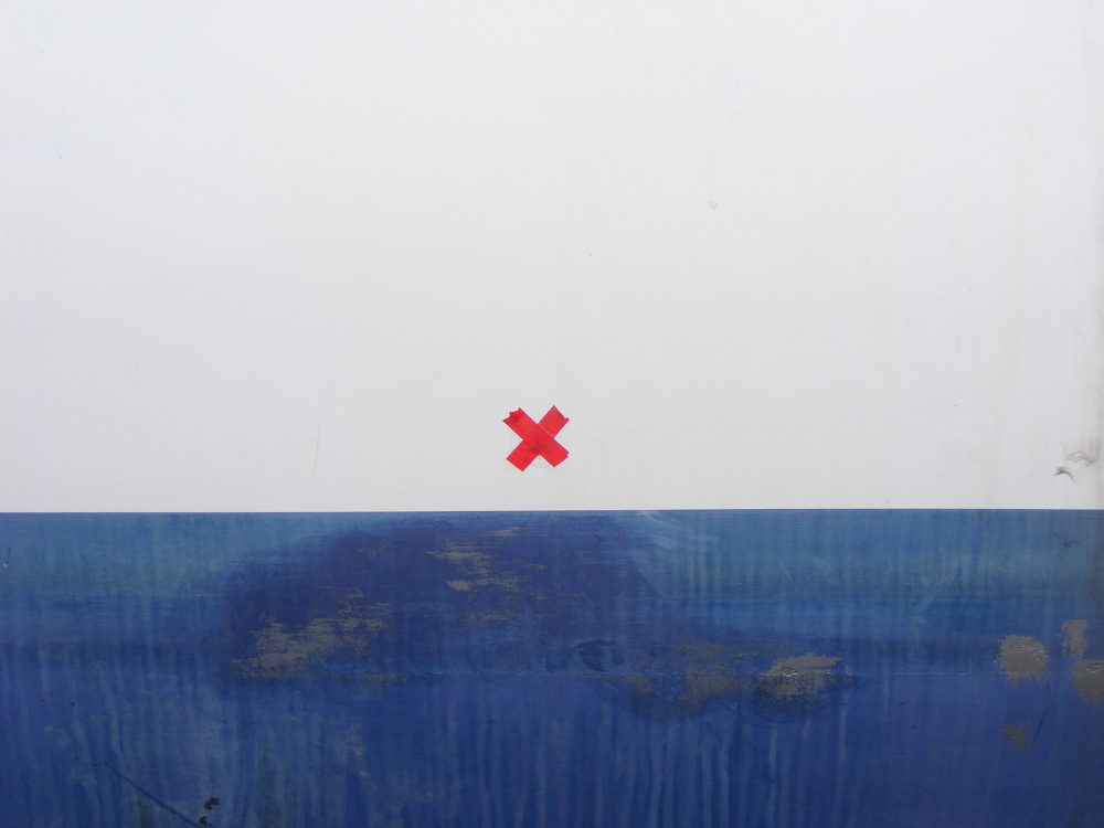

040.JPG [ 153.75 KiB | Przeglądane 4745 razy ]
Aby instalację gazową wykonać zgodnie z przepisami,powinienem zrobić otwór wentylacyjny w burcie jak na załączonym obrazku.Ale nie mam pewności czy to dobry pomysł.Proszę o fachową poradę :).Bardzo bym nie chciał aby szafka gazowa była przepłukiwana przez fale.

Pomysł jest zły. Nie powinieneś dziurawić burty. Idąc w przechyle nie tylko będziesz brał wodę (płukał bakistę), ale odpływ gazu wypełniony wodą nie będzie spełniał swojej funkcji.
Szczelna bakista na butle powinna mieć w dnie zamontowany odpływ, który połączony wężem z wylotem, będzie odprowadzał ewentualny wyciek gazu na zewnątrz, a nie do zęzy.
Króciec wylotowy zazwyczaj jest montowany na pawęży, możliwe blisko osi jachtu i możliwie wysoko ale z zachowaniem spadku w stosunku do odpływu w bakiście.

Wątek o gazie wraz z załączonymi schematami przeczytałem dokładnie.Nie mam innej możliwości odprowadzenia ewentualnego wycieku gazu.Do kokpitu (mam centralny)nie wolno,do zęzy też nie (zęze ma wetylowaną-4 rury giętkie o śr.6 cm. z odprowadzeniem na zewnątrz).Dziury w burcie robić raczej nie zamierzam.Szafkę na butle mam w bakiście,która jest w kokpicie.Jedyne co przychodzi mi do głowy to wentylator wyciągowy z odprowadzeniem do góry i na zewnątrz (połączony z jedną z rur wentylujących zęze).Albo zostawić tak jak było ale myślę,że ewentualna inspekcja nie będzie z tego zadowolona.

Szafka gazowa z jednej strony graniczy z kuchnią a z drugiej (przez bakistę )z kabiną rufową.

Ano właśnie. Przykładowo na łódkach z napędem benzynowym - czyli wybuchowe opary - użycie wentylatorów wyciągowych jest zakazane, nie bez powodu... :-P
Że wypowiadałem się wcześniej, to wspomnę że także mam kokpit centralny. Bakista na butle, w schowku kokpitowym a wystarczająco wysoko by jej 'fala nie przepłukiwała', miała odpływ wyprowadzony do spływnika pokładu (rura biegnąca z pokładu do okolic linii wodnej aby woda burty nie brudziła) toteż w przechyle ewentualny wyciek gazu, nie mogąc ujść dołem (pod wodę), uszedłby górą na pokład, poza kokpit.
Ale pomyśl o przechyle w przeciwną stronę; a że gaz spływa w dół, zatem nie w kierunku odpływu w tym przypadku, lecz w kierunku wnętrza kokpitu...
Zawsze istnieje bezpieczne miejsce na butlę w takim wypadku: na pokładzie rufowym.
Na wierzchu, by tak rzec. Można nawet zrobić jaką szafeczkę dla osłony, ale wentylacja jest doskonała. Gdyby gaz uchodził to spłynie za rufę.
Bo największe ryzyko stanowi butla i złączka na nią nakręcana - nigdy nie wiadomo czy złapie szczelnie, czy butla dobra, etc... Toteż najgroźniejszym pomysłem jest wbudowanie schowka w jacht. A przecież to nie jest konieczne, co nie?

Konkludując,w moim przypadku, umieszczenie butli na pokładzie rufowym będzie najbezpieczniejszym rozwiązaniem.Serdecznie dziekuję za rozwiązanie wybuchowego tematu.
