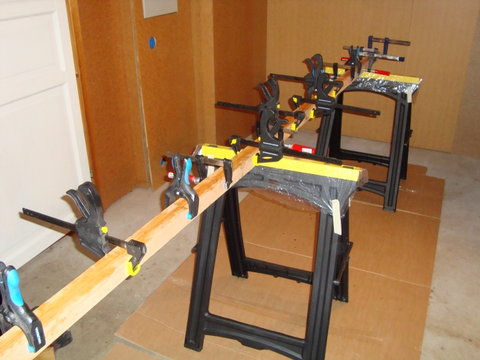

Rejka się klei.
tender10_003.jpg [ 269.14 KiB | Przeglądane 6112 razy ]

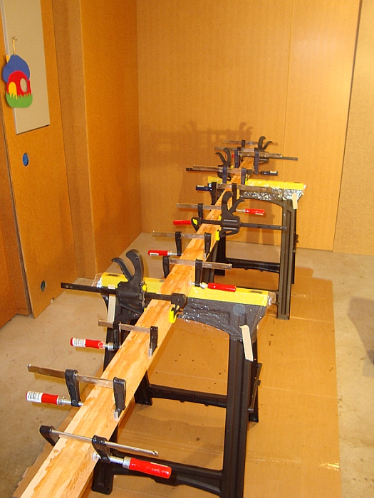

A teraz klei się maszt.
tender_11_1.jpg [ 297.51 KiB | Przeglądane 5960 razy ]

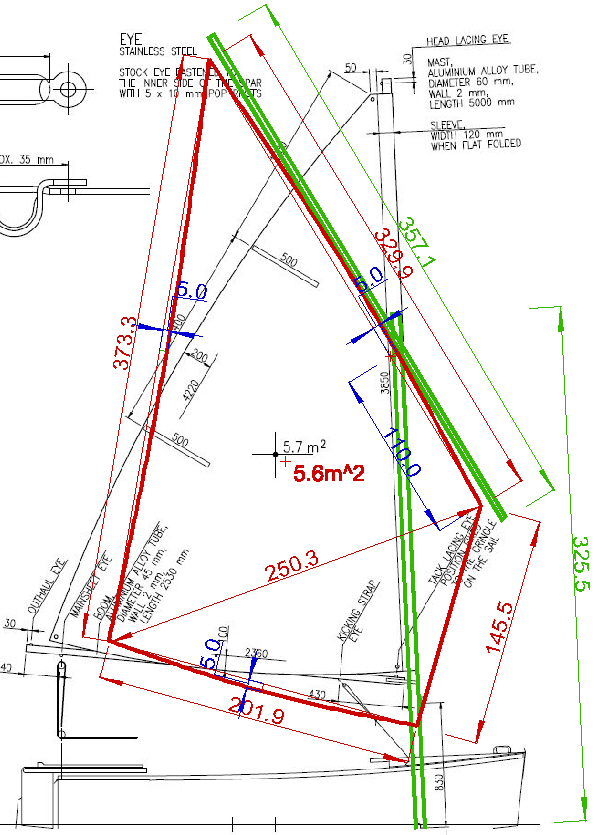

zosta napisał(a):
Zaprojektowany przez Robhosailora a uszyty w żaglowni Waldka Szymańskiego Apollo Sails.
Dacron 170 g/m2
Tender3_1_ozaglow02.jpg [ 302.96 KiB | Przeglądane 5607 razy ]
Bardzo jestem ciekaw, jak będzie się sprawował. Wygląda fajnie. Założenie było takie, żeby skrócić drzewca jak się tylko da, a zostawić tę samą powierzchnię ożaglowania, maszt w tym samym gnieździe i środek ożaglowania bez zmian.
Na rysunku wszystko się udało, ale zobaczymy w praktyce...
Moje rady dotyczące taklowania i regulacji:
1. Dość silnie napiąć górny lik żagla wzdłuż rejki, tak aby powstała wstępna fałda wzdłuż rejki, następnie przymarlować żagielek do rejki.
2. Ucho, na którym będzie wisieć żagielek na fale, powinno być, mniej więcej, w połowie długości (środku ciężkości) rejki.
3. Najprościej zrobić tak, aby fał był jednocześnie linką przytrzymującą rejkę przy maszcie zwaną w angielskojęzycznym świecie "yard parrel".
4. Zrobić niewielką talię i knagę szczękową do rogu halsowego, aby ten mógł być płynnie i dość mocno wybierany wzdłuż masztu w dół.
5. Stawianie żagla odbywa się tak, że szot i halslina (tack line, czyli downhaul) są luźne i podnosimy, jak najwyżej żagiel fałem do góry, wtedy rejka jest poziomo, a następnie wybieramy halslinę, na tyle mocno, by powstała wyraźna, skośna fałda od rogu halsowego, do piku rejki, a rejka ustawia się skośnie, jak na projekcie. Głębokość fałdy (siła wybrania halsliny) jest zależna od siły wiatru, czyli im silniejszy wiatr, tym większa fałda, czyli trzeba mocniej wybrać halslinę.
Tutaj widzimy żagiel zrównoważony, czyli różni się tym, że ma bom wysunięty przednim nokiem przed maszt, ale mam nadzieję, że widać zasadę prowadzenia fału, jako "yard parrel", która w Twoim żaglu jest dokładnie ta sama:

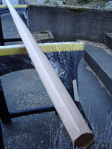

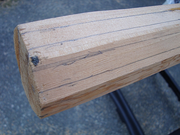

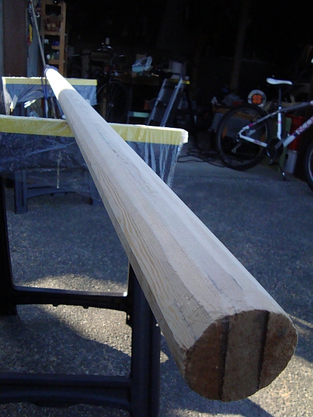

Czas się zatem otrząsnąć z resztek zimowego snu, bo i liście nieśmiało na gałęziach się pokazują i słońce wychynęło wreszcie zza chmur.
Hebel więc w dłoń i do kołowatury kwadratu!
A oto skutek:
l1.jpg [ 248.2 KiB | Przeglądane 5218 razy ]
l2.jpg [ 220.95 KiB | Przeglądane 5218 razy ]
Na koniec trochę cieniowania.
l3.jpg [ 281.28 KiB | Przeglądane 5218 razy ]
Żeby nie doznać szoku dzisiaj na ośmiokącie się zatrzymam. :)

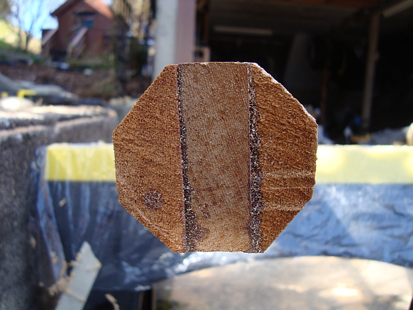

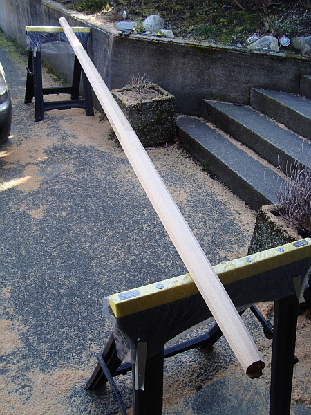

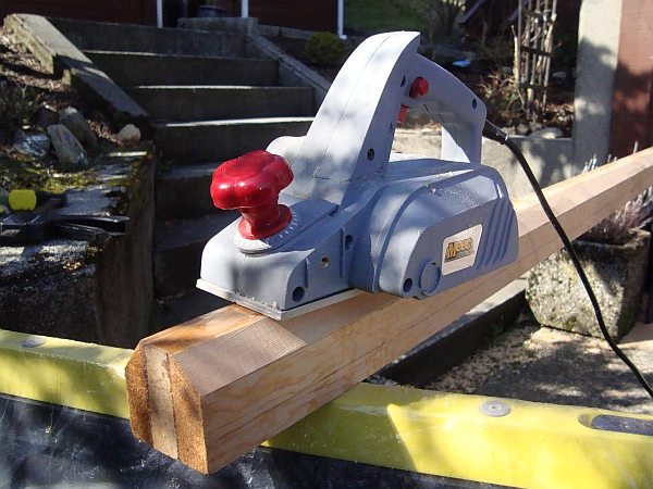

Pora na szesnastokąt foremny.
Najpierw kreski, bo jestem bardzo dokładny...
l4.jpg [ 227.71 KiB | Przeglądane 4981 razy ]
A potem już tylko heblem przejechać i gotowe:
l5.jpg [ 356.02 KiB | Przeglądane 4981 razy ]
I nie chcę słyszeć, że foremny mało!
Właśnie, że foremny!
l6.jpg [ 266.64 KiB | Przeglądane 4981 razy ]
Na koniec papierem przejechać...
l7.jpg [ 217.17 KiB | Przeglądane 4981 razy ]
No dobra, raz nie wystarczy :(
W każdym bądź razie wyłania się piękny maszt!

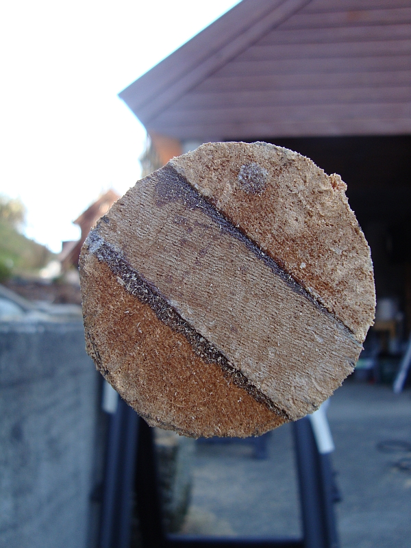

PostNapisane: 22 kwi 2014, o 19:17
Posty: 2793
Lokalizacja: Norge
Otrzymał podziękowań: 332
Uprawnienia żeglarskie: hm...
To szlifowanie idzie bardzo opornie. Pewnie też dlatego, że za drobno zacząłem, ale miałem tylko P80 i P40 a ten drugi to już za gruby.
Macie jakieś sprawdzone sposoby na doprowadzenie kołka do okrągłostanu?
