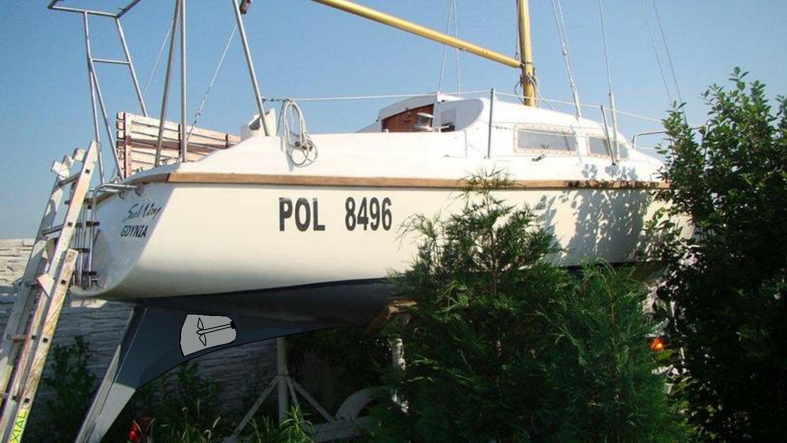

W moim przypadku dodatkowo prosty wał nie wchodzi w grę ze względu na budowę dna. Puma ma bardzo długi skeg, lub jak kto woli płetwę przechodzącą stopniowo w skeg.
Albo banalne w swej prostocie niewielkie powiększenie skegu i wykonanie w nim okna śrubowego.
O tak:
DSC01719.jpg [ 157.6 KiB | Przeglądane 4926 razy ]
PostNapisane: 11 lis 2014, o 22:44
Posty: 14379
Podziękował : 1964
No tak, pewnioe dałoby się to zrobić. Tyle, że dotyczy to silnika stacjonarnego. Nie stać mnie jednak na to rozwiązanie :-(
