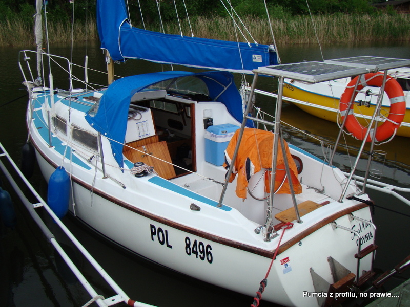

Pokaż jak wygląda ta Twoja rufa za kołem.

DSC07994.JPG [ 265.02 KiB | Przeglądane 4795 razy ]
Widoczna ławeczka - prowizorka jest za nisko. Powinna być na wysokości górnej krewędzi pawęży, praktycznie na paweży....
No to zrób ławeczkę nieprowizorkę, nawet poddupnie profilowaną a nie stawiaj na samej rufie wieśniackiego fotelika rodem z Bollywod.
A jak zrobisz ławeczkę w sensowny sposób składaną to i miejsca bedziesz miał dużo

Potrzebuję siedziska z możliwością złożenia do pionu, żeby nie zawadzało jak nikt na nim nie siedzi.
Daj spokój z tym podnoszeniem do pionu.
mdados napisał(a):
ale postarałbym się, aby było zdejmowane podczas wchodzenia do portu
Zrób wsuwane od góry na pawęż. A jak nie będzie potrzebne to ciepniesz na którąś koję. I jakieś zabezpieczenie od strony kokpitu żeby w razie podbicia na fali nie chciało się wysunąć do góry.

Tak myślałem na początku ale się raczej nie da.
Wewnętrzna sciana pawęży jest pionowa a zewnątrzna skośna.
Mocowanie musiałoby być na wewnętrznej powierzchni na tyle mocne, że nie złamie się ani nie zegnie pod ciężarem sternika :)
To zrób wsuwane tylko na wewnętrznej ściance. A po wsunięciu zakładany skośny zastrzał a nawet dwa usztywniające całość. Trójkąt jest figurą sztywną.

Tak, w przypadku ławeczki demontowanej a nie podnoszonej i demontowanej jest to technicznie w prosty sposób do zrobienia :)

Były gdzieś prezentowane opuszczane zawieszenia silników przyczepnych zamiast pantografów. Zrobił bym jakieś szyny w które wsuwane byłoby coś co mogłoby być przykręcone od spodu do fotela. Nawet mogło by być składane. Drugie takie coś też składane ale dłuższe byłoby zastrzałem (zastrzałami) opartymi o pawęż od strony kokpitu. Całość zdejmowana a na pawęży zostałyby te szyny.

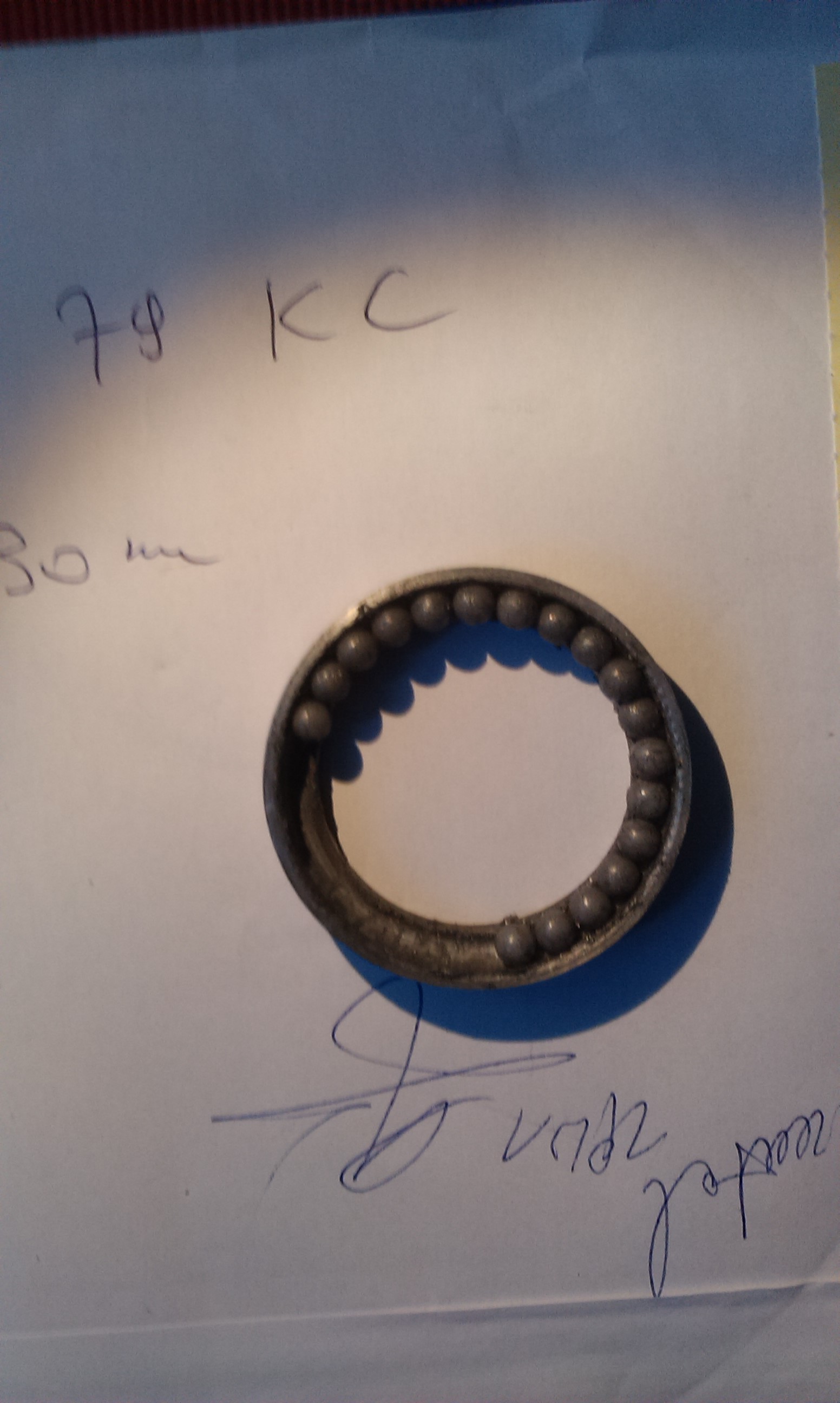

Rozebrałem rolfok.
Ciekwostka.
Wewnątrz jest jak w przypadku kierownicy w rowerze są dwa łożyska ale nie pprawione, tylko z luźnymi kulkami wykonanymi z jakiegoś plastiku.....
W łożysku górnym brakuje kilku kulek stąd prawdopodobnie luz i dziwne uczucie przy obracaniu szpuli.......
Ciekawe czy od początku, czy ktoś przy nim grzebał i je pogubił ?

Brakuje 1/3 kulek, a w dolnym łożysku jest komplet. Nie jest to wiec normalne, tylko po prostu kulek z jakiegoś powodu brakuje.... :-(

Obydwa pracują.
Kulek jest na tyle mało, że wałek pracuje poza łożyskiem. Stąd taki luz :)

Pokaż jakąś fotkę?

Pronciem bałdzo :D

Pomierzyłem sobie całe ustrojstwo i wychodzi szydło z worka.
Uzupełnie brakujących kulek poprawi płynność obroru rolfoka, jednak nie zlikwiduje luzu, który ma zupełnie inną przyczynę. Mianowicie niechlujne wykonanie i pasowanie części.... :evil:
Między zewnętrzną średnicą aluminiowej bieżni górnego łożyska, a jego gniazdem podtoczonym w plastikowej szpuli jest 0,8 mm luzu, analogicznie w dolnym 0,5 mm.
Gniazda nie noszą śladów wycierania wiec po prostu ktoś je źle wytoczył.
Opcje:
1. uzupełnić kulki, skręcić do kupy i olać się na luz traktując jako "fizjologiczny",
2. wytoczyć z plastiku a najlepiej z aluminium nową szpulę z gniazdami na wymiar lub wytoczonymi jako monolit bezpośrednio w szpuli,
3. spróbować dopasowania zwykłych hermetycznych łożysk.
PostNapisane: 8 lut 2015, o 17:49
Posty: 14364
Podziękował : 1957
Otrzymał podziękowań: 2053
Uciekła mi jeszcze jedna możliwość. Wytoczyć nowe bieżnie na wymiar gniazd w szpuli :)
I to jest chyba najtańsze i najlepsze rozwiązanie...... :D
