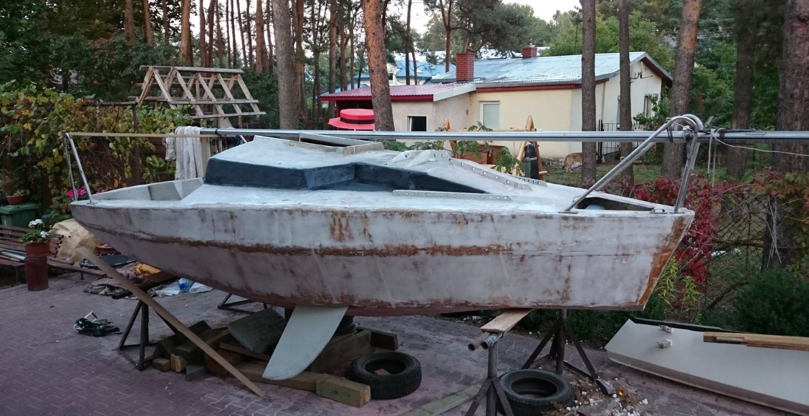

Łikent przy utce.
Pierwsza warstwa szpachli - mikrobalon + E6011 + Z1.
...i przymierzanie okienek ;) (czarnym sprajem)
asDSC_0077.jpg [ 286.16 KiB | Przeglądane 12089 razy ]
Miecze też pasują :)

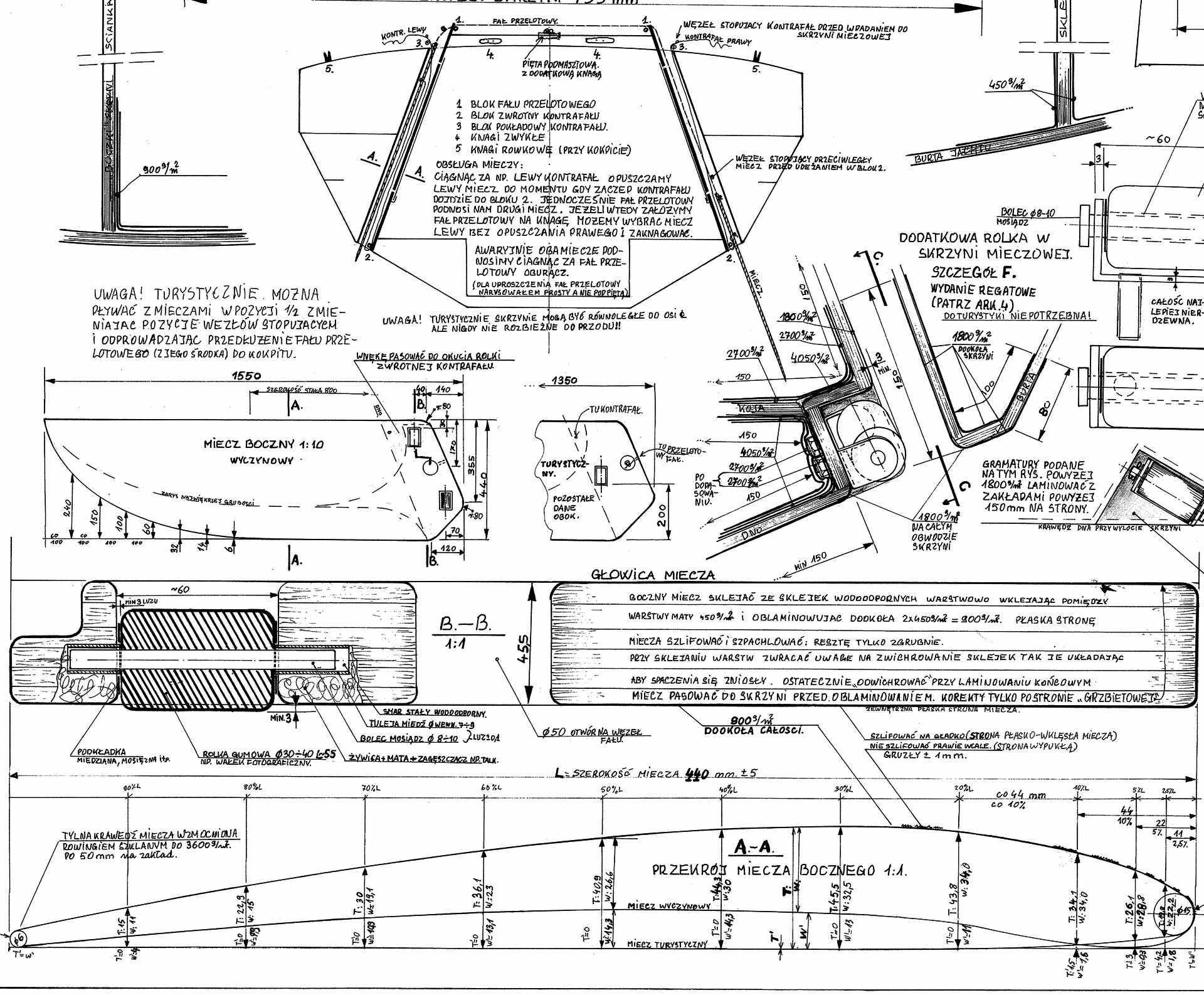

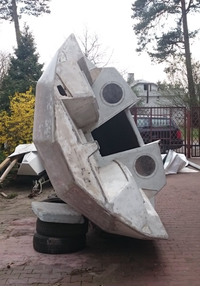

"Gumowe gogle" wyglądają tak:
ark 5 grodzie skrzynie boczne.jpg [ 382.16 KiB | Przeglądane 11948 razy ]
czyli tak:
Pip miecze.jpg [ 57.58 KiB | Przeglądane 11948 razy ]
pozdrawiam MJS

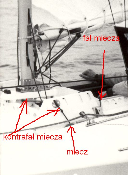

Opis: na kontrafale (przez bloczki: w poprzek kadłuba) wiszą dwa miecze: ponieważ są drewniane (sklejka oblaminowana) to po zanurzeniu jednego, nabiera on tyle pływalności, że do pary z ciężarem( podniesionego) drugiego zaczyna (ten pierwszy wypływać).
Żeby go opuścić trzeba go pociągnąć w dół.
Tak więc manewrowanie mieczami polega na ciągnięciu fału zawietrznego w czasie zwrotu, [albo w chwili gdy poluzujemy żagle (lub podostrzymy na chwilę)].
Rolki (widoczne na rysunkach) powinny umożliwić takie działanie także w czasie pracy miecza.
Po puszczeniu fałów luzem miecze przechodzą w stan spoczynku =tzw. pośredni zwis pływalny.
Niestety większość budowniczych (Apasz także) wybierając do budowy wersję z bocznymi mieczami (bo więcej luzu w kabinie) olewała zrobienia tych fałów, nie mówiąc już o rolkach ani o skrzyniach zbieżnych po osi kadłuba, a jeszcze mniej mówiąc o profilowaniu miecza na wklęsło wypukły.
W efekcie łódki były niedokończone i pływały "na ćwierć gwizdka".
Gdy wybierało się pływanie lajtowe (turystyczne) lepiej było budować tradycyjny miecz centralny, albo kil, bo wtedy nie przypominało by to startu w rajdzie "Safari" z zaciągniętym hamulcem ręcznym. :lol:

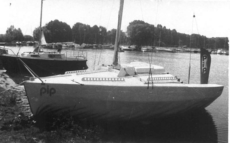

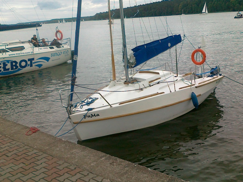

PostNapisane: 10 sty 2016, o 20:24
Oryginalnie PIP miał ~130cm (około, bo to nie jest jednoznaczny parametr kadłuba)
Sądzę więc, że łódka Apasza ma c"~ 150cm
Ale nie tylko jest wyższa: ma przedłużoną kabinkę kosztem kokpitu, i mniejszy luk kotwiczny.
Ta dziura na dziobie też jest trochę do tyłu (na dole) w stosunku do oryginalnej dziobnicy z planów.
PIP550 wg. planów powinien wyglądać tak: z tym,że Fu-Ma ma chyba trochę zwężoną suwklapę - ja miałem chyba największa klapę na Mazurach :cool: ( na dodatek: zdejmowaną wraz z kieszenią...)
PIP-5501a.jpg [ 185.32 KiB | Przeglądane 11680 razy ]
PIP 550 FuMa fot Mariaciuncia.jpg [ 210.87 KiB | Przeglądane 11680 razy ]

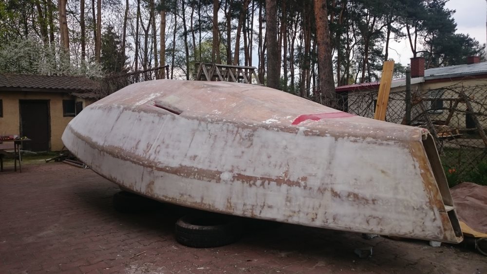

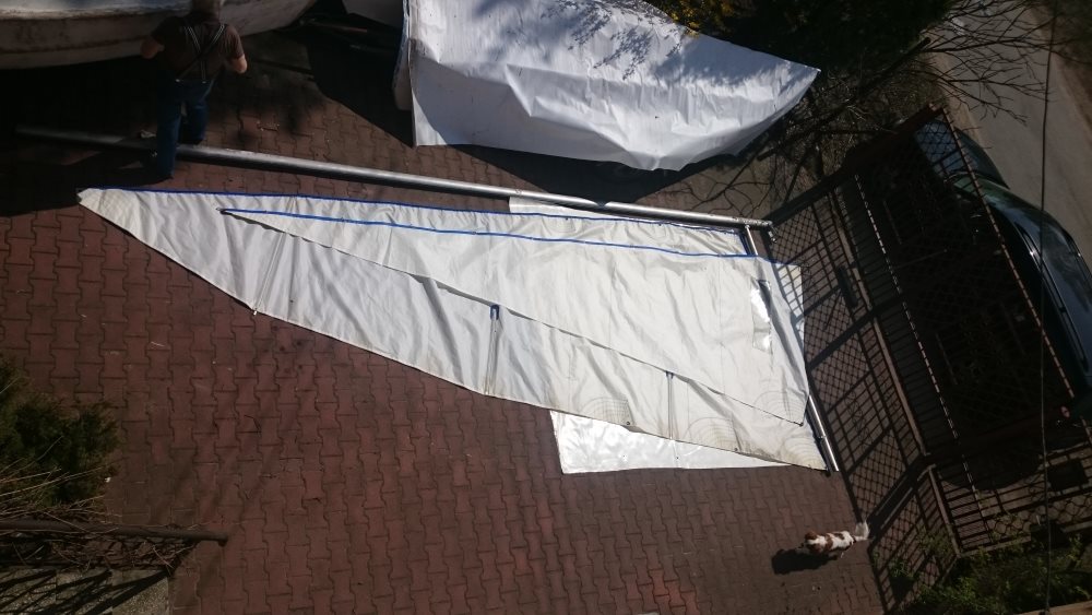

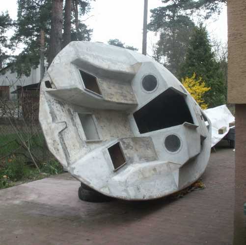

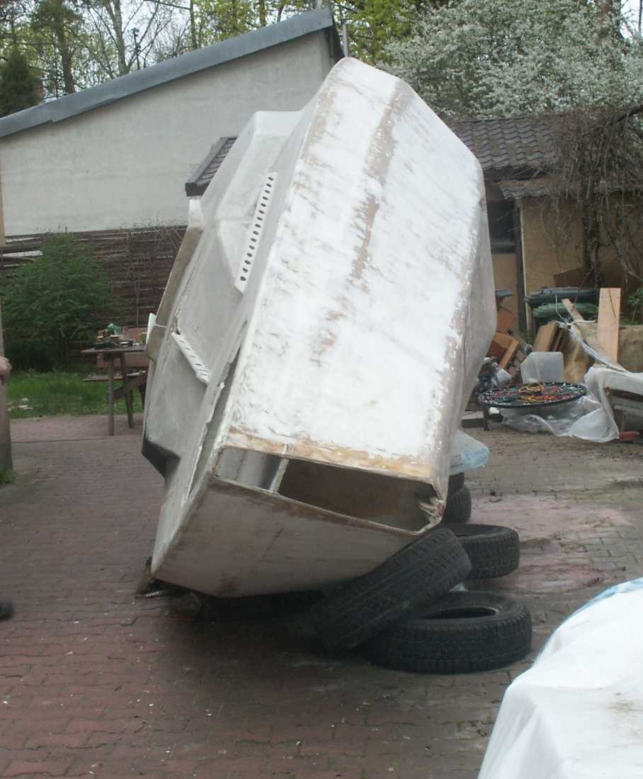

Przymiarka żagli do masztu i bomu, oraz hop siup i Pip do góry kółkami ;)
DSC_0020.JPG [ 112.05 KiB | Przeglądane 11462 razy ]
DSC_0030.JPG [ 154.34 KiB | Przeglądane 11462 razy ]
DSC_0037.JPG [ 146.69 KiB | Przeglądane 11462 razy ]
Weekend pełen sukcesów :)

Muszę przyznać, że kadłub PIPa podobać się może. Dobre kształty, gdyby jeszcze jakieś porównania w żegludze pomiędzy egzemplarzem z "wklęśnięciem" i bez...
PostNapisane: 17 kwi 2016, o 20:43
Podziękował : 491
Może za jakiś czas, jak znajdzie się jakiś inny Pip, np Mariana J. na ZZLake ;)
ŁJ
PostNapisane: 17 kwi 2016, o 20:52
Znaczy Marian J zaingerował w konstrukcję i wklęśniecie nieopatrznie usunął?
A co z dziobem na zdjęciu powyżej, będzie przywracany do oryginału?

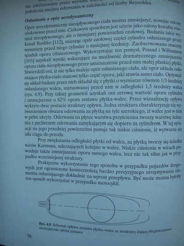

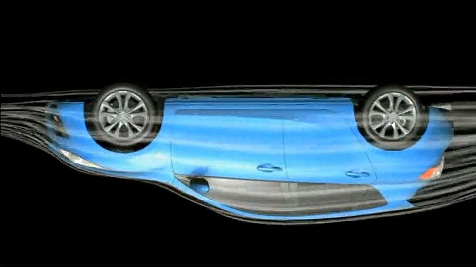

mjs napisał(a):
Czy rozcinanie wody na boki jest lepsze czy wchodzenie wypornościowe na falę?
Trzeba by poskładać wszystkie czynniki, zmierzyć je w różnych uwarunkowaniach i wynik by pokazał, że...
Ostatnio zacząłem patrzeć na łódki jak na odwrócone do góry kołami samochody > tu jest dużo opracowań aerodynamicznych... jest nad czyn myśleć i jest łatwiej to sobie wyobrazić.
Teraz też przyszło mi do głowy jak łatwo wytłumaczyć ludziom, dlaczego PIP podnosi dziób. Po prostu kształt kadłuba daje dużą siłę ssania na rufie. Wyścigowe samochody stosują przeciwdziałania: spoilery dociskające tył. Mój kadłub wykorzystuję tą siłę do ulżenia we wchodzeniu na falę dziobową.
Tu kwiatuszek dla kolegi Jaszra: :-P
dzióbek dla Pipa.jpg [ 78.99 KiB | Przeglądane 11270 razy ]
aero sam.jpg [ 83.47 KiB | Przeglądane 11270 razy ]
images.jpeg [ 9.76 KiB | Przeglądane 11270 razy ]
Za ten post autor Marian Strzelecki otrzymał podziękowania - 2: Alterus, Mir
PostNapisane: 22 kwi 2016, o 16:55
Bardzo ciekawe. I potraktowanie badań nad opływem karoserii w wersji odwróconej, jak i opis doświadczeń z płytką indukującą wstępny opór. Można powiedzieć, że to nic innego, jak tworzenie bryły dynamicznej. I rzeczywiście daje się to zastosować w próbach obrazowania efektu zadziobowego wklęśnięcia.

PostNapisane: 22 kwi 2016, o 22:46
Ja to widzę bardziej jako uzasadnienie płaskiego dziobu.
Wklęsłość to po prostu zjawisko "rykoszetującego dziobu"*.
*pochodne od półmiska.

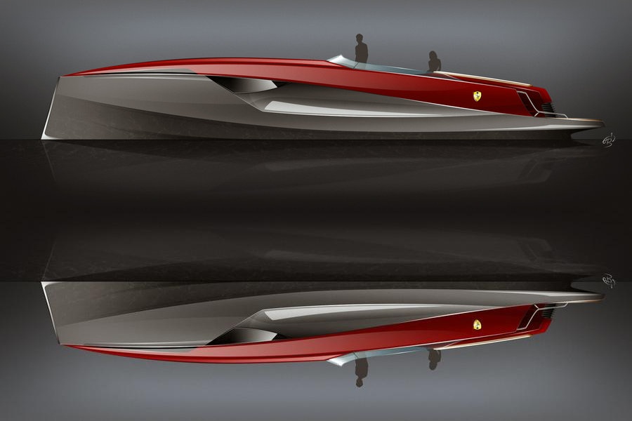

A nawet szerokiego... na 1/3 Bc! Optymist :D
W tym odwróconym samochodzie trzeba wziąć poprawkę na "wysokość siedzenia", stąd wybrzuszenie nadwozia w górę, w dnie jachtu tego zjawiska nie ma. Niemniej, obserwacja trafna. Odwracanie rysunków czasami przynosi odkrywcze spostrzeżenia np. pochylenia dziobnic... moda.
fferrari_yacht_concept_by_bostaddesign-vert.jpg [ 85.6 KiB | Przeglądane 11179 razy ]
