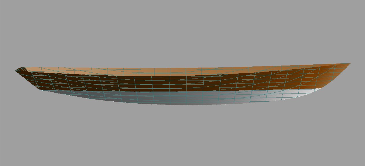

Narysowałem taki pływak, niespełna 2 m długości i 30 kg wyporności calkowitej... :roll:

Za ten post autor Mir otrzymał podziękowanie od: Alterus

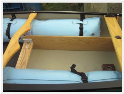

No dobrze, napisałem, że trzeba zrobić trimaran. Tak napisałem, ale nie dotarło to do mnie (pewnie ta wywrotka za blisko brzegu była, a woda nie dośc zimna). Tak naprawdę, to jak patrząc na nagrania, trimaran wydaje się dla mnie zbyt stabilny. Wozi się takie coś jak święta krowa nieomal i trzeba napawdę silnego wiatru, aby zrobić zdrowy fajny przechył. Coś jakby żużlowcowi zamontować z dwóch stron dwa kosze, posadzić w jednym żonę a w drugim teściową i kazać bawić się świetnie. Jakby wyboru nie miał, to pewnie by się zgodził, ale zanim by się zgodził, to jeszcze próbowałby inaczej.
No więc jak inaczej? Zdaje się, że dla relatywnie sprawnego żeglarza problem nie jest w przewrotce, bo to można przeżyć, a wręcz wielu ma z tego przyjemne wspomnienia. Problem w tym, aby móc z wywrotki o własnych siłach na wodzie wstać, wejść z powrotem do środka, ogarnąc rzeczy i ciągnąć zabawę dalej, a przynajmniej o własnych siłach dopłynąć do brzegu. Przykładem jest nagranie z Solway Dory: http://www.solwaydory.co.uk/videos/13. Po zobaczeniu kilku nagrań z sieci nasuwa się wniosek, że jeśli kanu nie ma wewnętrznych pływaków wypornościowych, to postawienie go i ponowne wejście do środka jest możliwe, ale wymaga sprawności i umiejętności na poziomie ponadprzeciętnym. Bez pływaków, dla zwykłego przeciętniaka, sprawa wydaje się przegrana.
Szukam więc pomysłu z czego zrobić te pływaki wypornościowe, do wepchnięcia do środka wzdłuż burt. Na razie nie spieszę się z zakupem w Solway Dory (Side Buoyancy Bags- £25 each), ale jeśli czegoś nie wymyślę, to kupię. Albo Wy mi podpowiecie? Ktoś to przerabiał? Są u nas w Polandzie gdzieś jakieś taki rzeczy? Worki nadmuchiwane, etc?
Np. do Optymistka https://raksa.com.pl/worek-wypornosciowy-opp-22010.html
Chyba, że chcesz większe http://www.lubawa.com.pl/index.php/pl/s ... ornosciowe :-P
