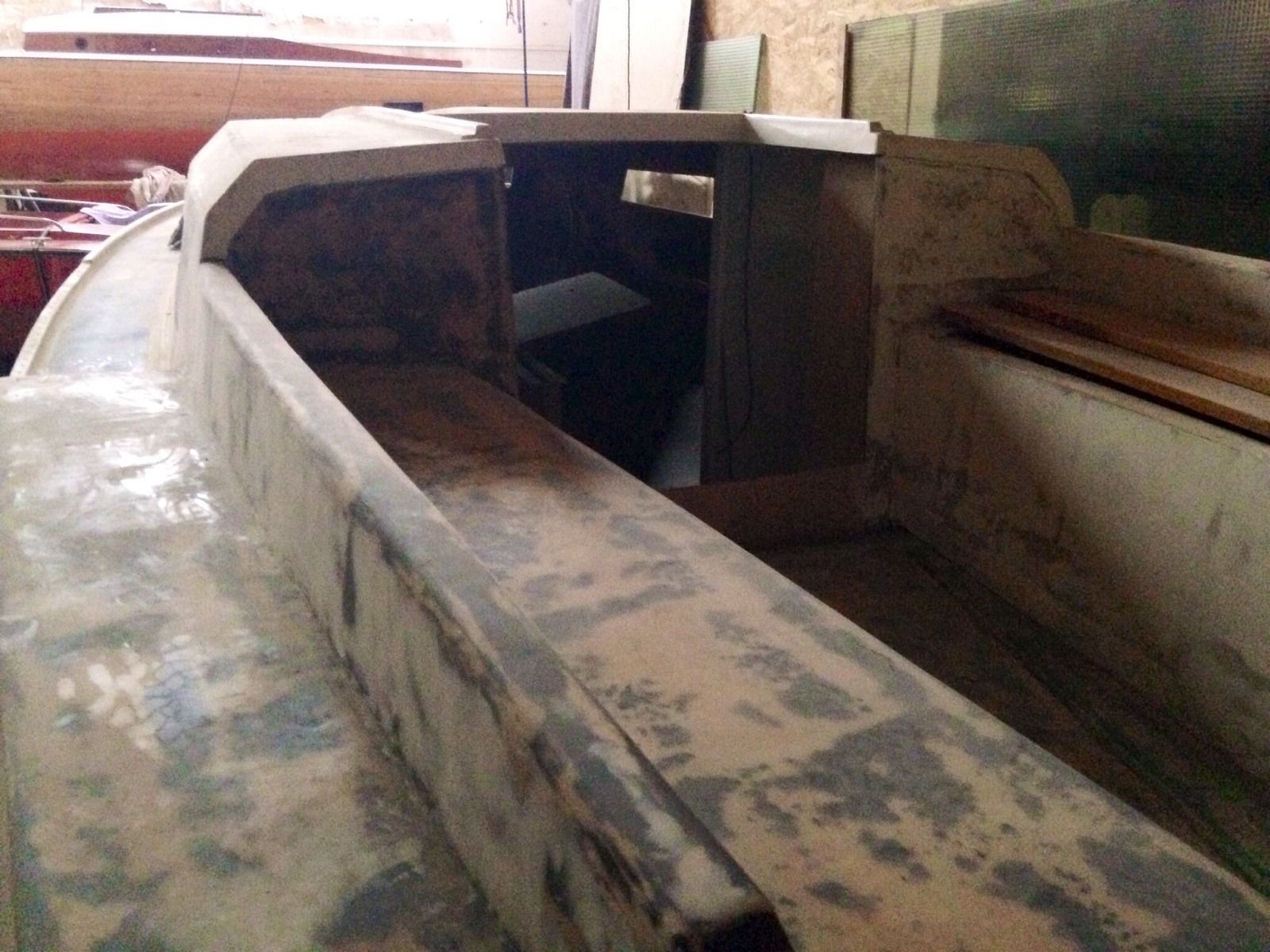

Sławek Sea-Line witam Cię. Przeczytałem trochę twoich postów i bez wątpienia jesteś fachowcem jakich mało. Twoje instrukcje co i jak by było dobrze są wyczerpujące.
Ja przez wiele lat lakierowałem samochody a ta łódka to moja pierwsza. Chciałem perfekcyjnie ją wykonać. Zmatowałem całą jedną burtę i poszpachlowałem. DOPIERO PÓŹNIEJ zacząłem szukać na internecie jaki lakier. Wyczytałem, że na żelkocie lakier się nie będzie trzymać przez więcej niż 2-3 lata. Będzie się łuszczył i na dodatek nie jest tak odporny jak żelkot. Popraw mnie jeśli się mylę. Zakupiłem topkot wykonałem próby i było kiepsko pożyczyłem przedwojenny pistolet z dyszą ok 2,5- 3mm i było niewiele lepiej. Polakierowałem tym topkotem tylko miejsca konieczne a nie całą burtę jak było w zamiarze. Spędziłem wiele dni na szlifowaniu i polerowaniu tego co nie potrafiłem ładnie położyć. Przeklnołem TOPKOTY.
Następną łódkę ale już małą od dołu też pomalowałem Topkotem i co dziwne pół wyschło w kilka dni a drugie pół od marca 2014 schnie i nadal nie jest całkiem suche. Wyczytałem że jeśli nie schnie to można przesmarować acetonem na szmatce i powinno wyschnąć. Niestety nie wiele pomogło. Od tamtej pory przeszedłem na lakiery i jestem zadowolony. Jeśli jest przygotowana powierzchnia jak należy efekt końcowy jest rewelacyjny i to na drugi dzień.

Hej.
Powiedzcie mi tak uczciwie pod linią wody też jesteście przeciwnikami topkotu?.
Niedługo będę remontował następnego Jollenkreuzera i miałem zamiar pod linią wody pomalować po prostu wałkiem. Nakładając grubszą warstwę nie powinno być problemu z wytrąceniem się parafiny i może wyschnie szybciej.
Jeśli chodzi o folie to też próbowałem na małym kawałku ale efekt był taki, że po kilku dniach nie dało się oderwać foli i poniszczyła się struktura. W tej chwili dotykając ręką wydaje się być całkiem suche ale pasy transportowe się przykleiły i znów zniszczyły. Pewnie mnie skrytykujecie równo ale szukając kolejnych rozwiązań i w chwili desperacji przykryłem nie schnący topkot na rufie lakierem bezbarwnym. Lakier bezbarwny wysechł szybko i było pięknie. Przy montażu pantografu po miesiącu okazało się, że topkot pod spodem jest mokry.
Mam pytanie odnośnie anty poślizgowych powierzchni: jak i czym w takim razie skoro nic nie trzyma.
Komentarz: Następne wyzwanie w kolejce czeka. Tak mniej więcej w połowie remontu mówię: już nigdy więcej przecież mam czym pływać i co jeść. To jest jak uzależnienie

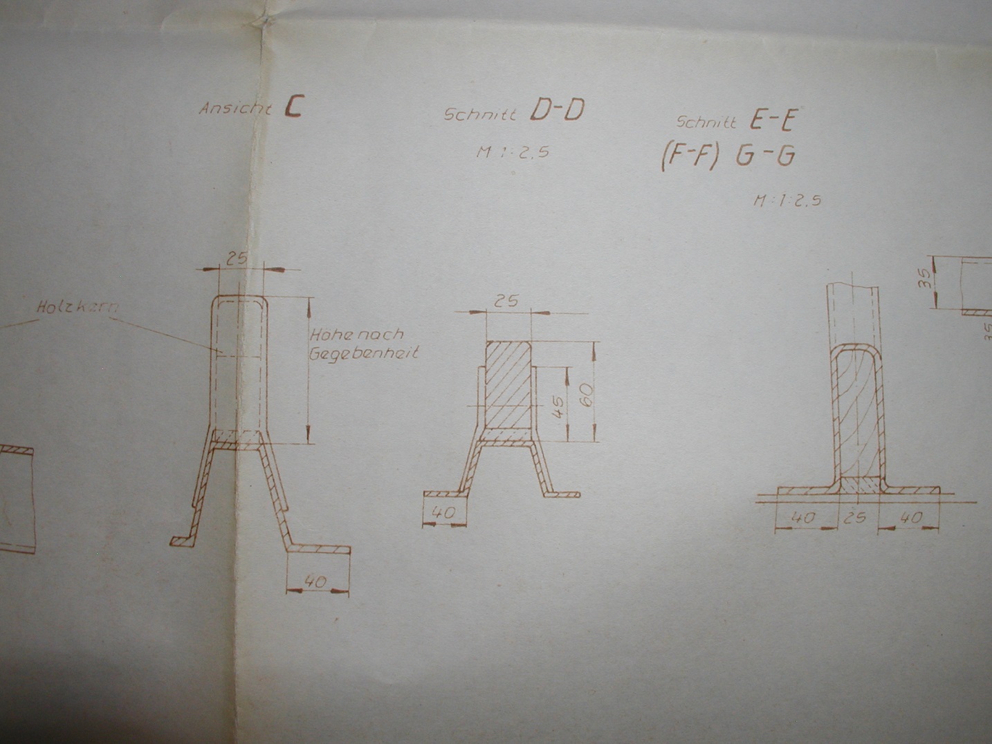

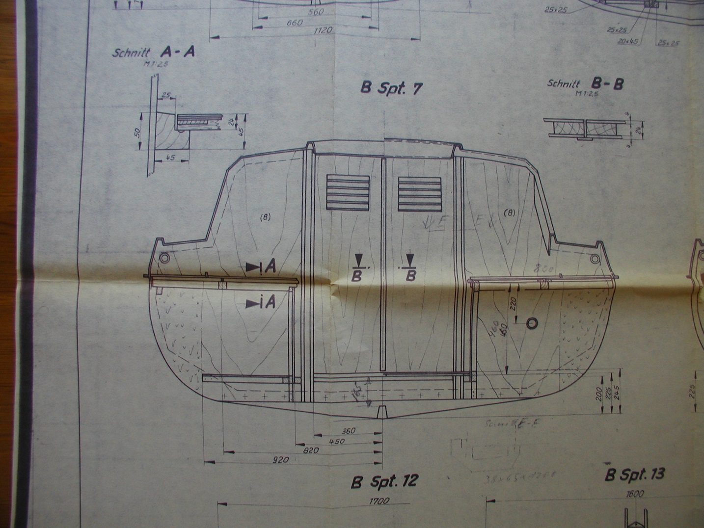

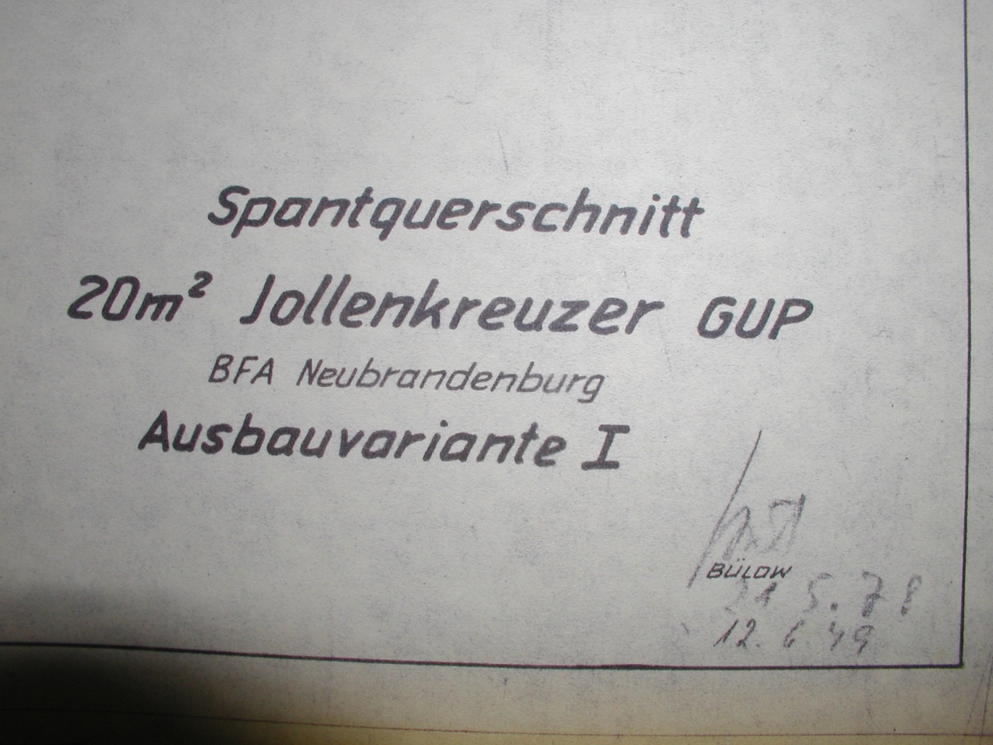

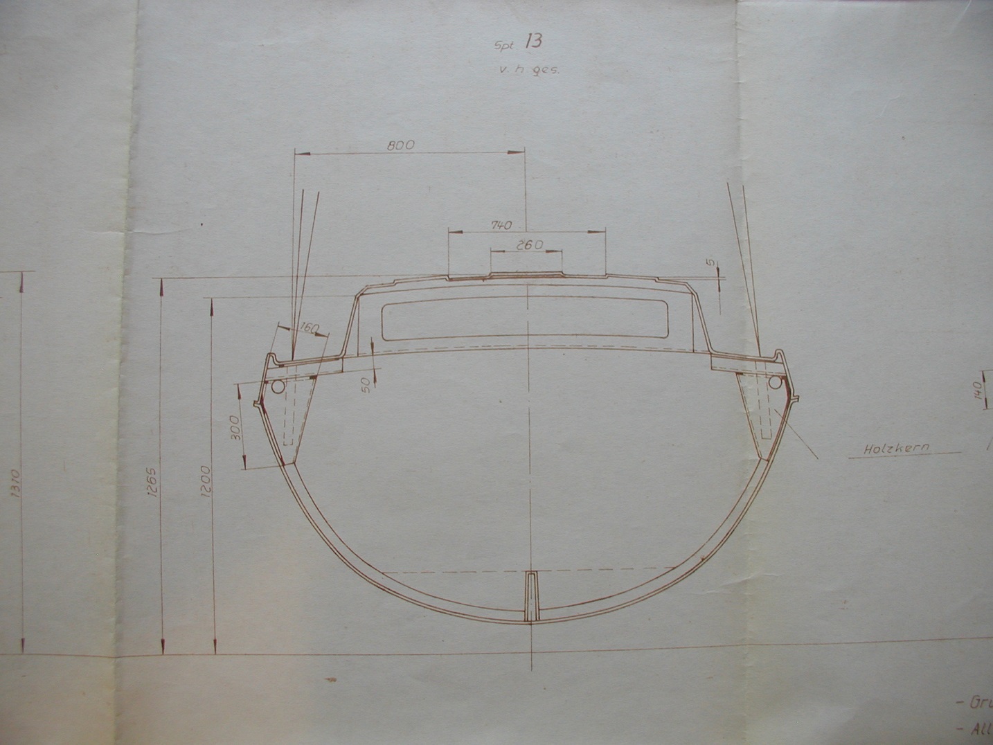

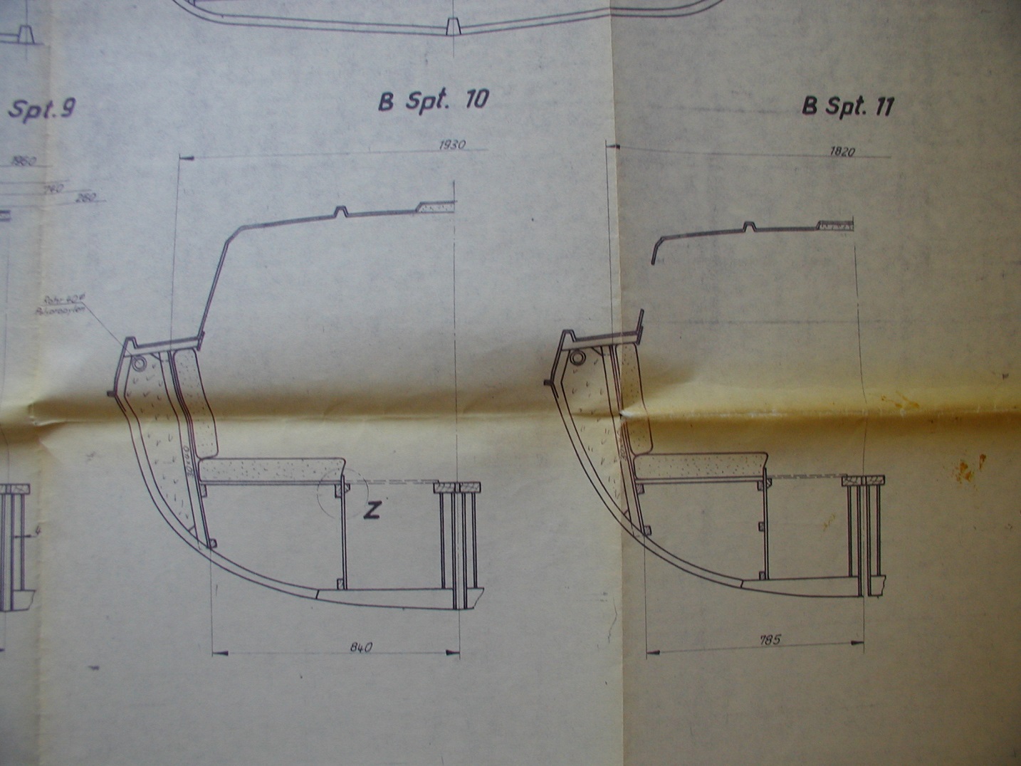

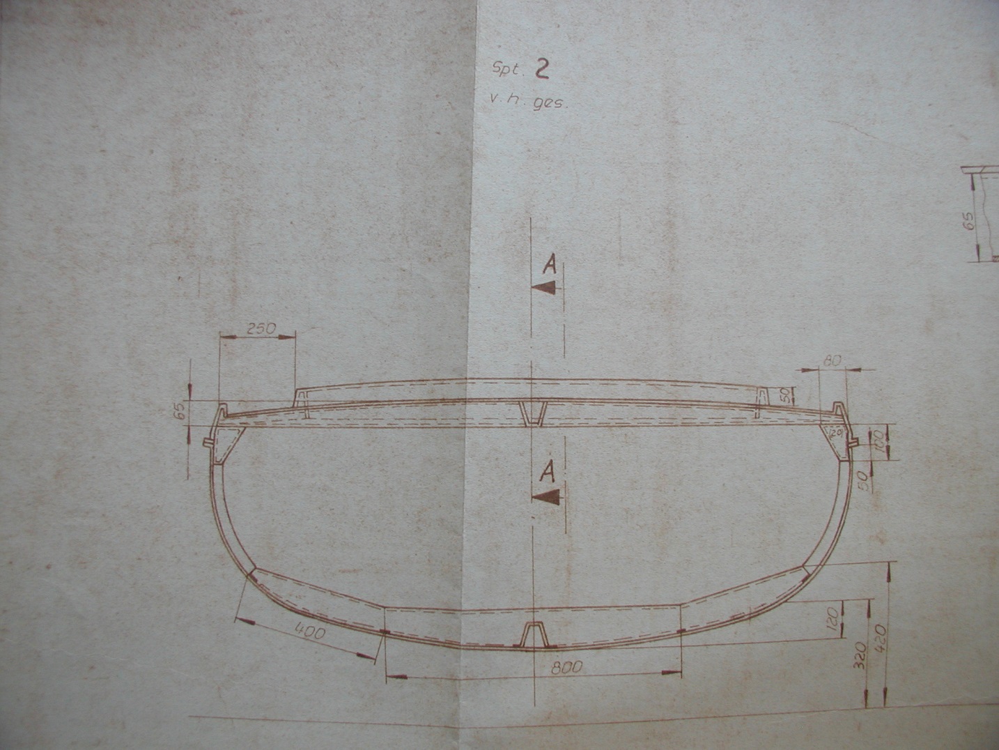

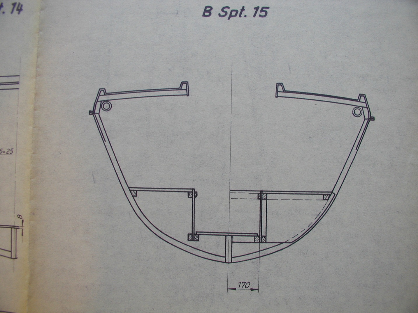

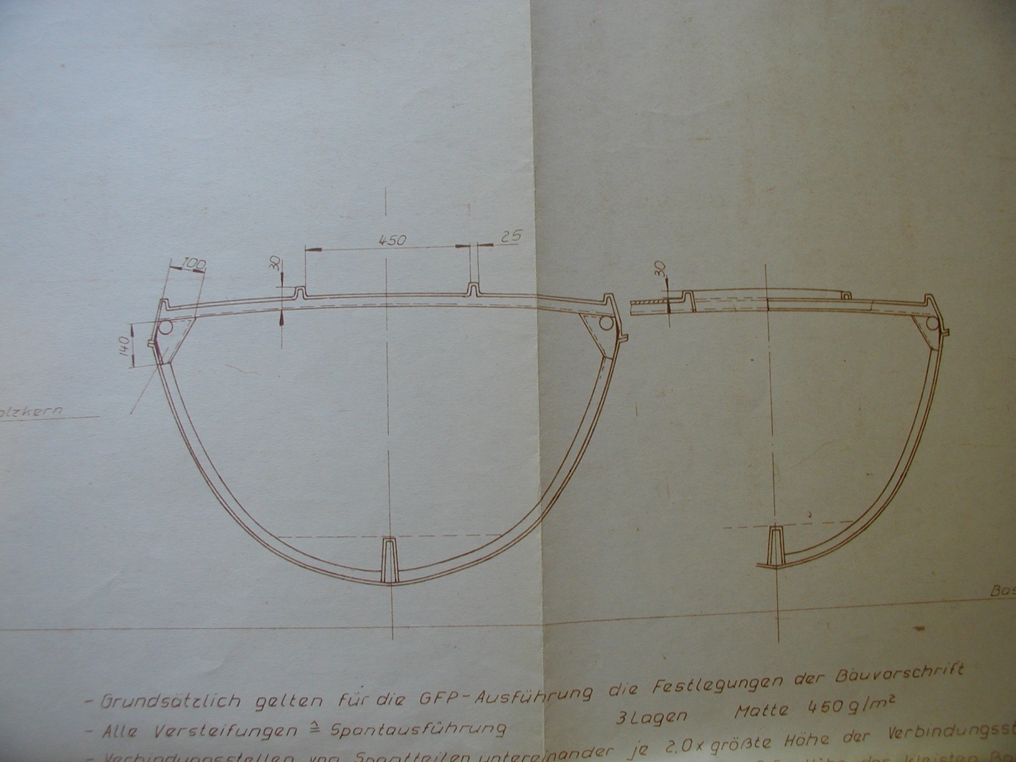

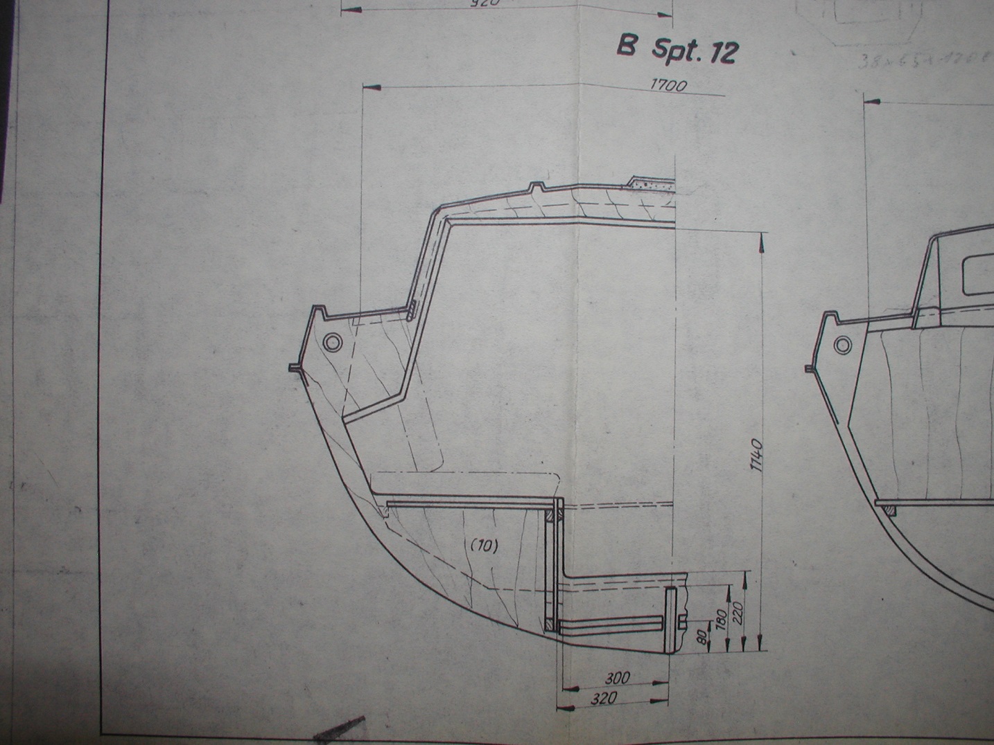

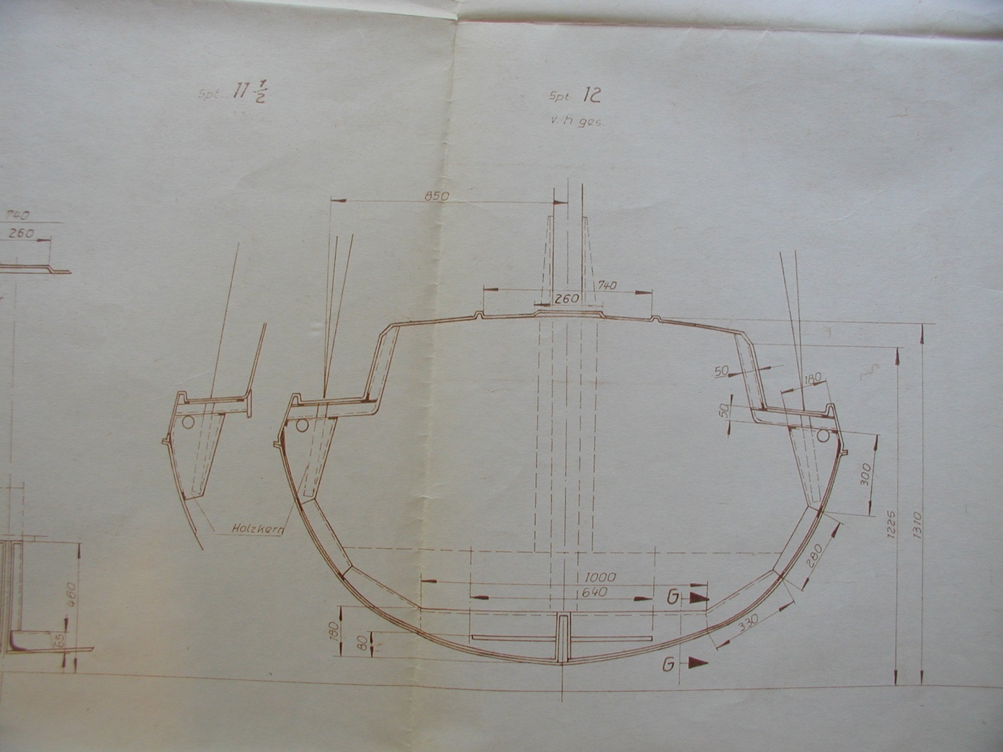

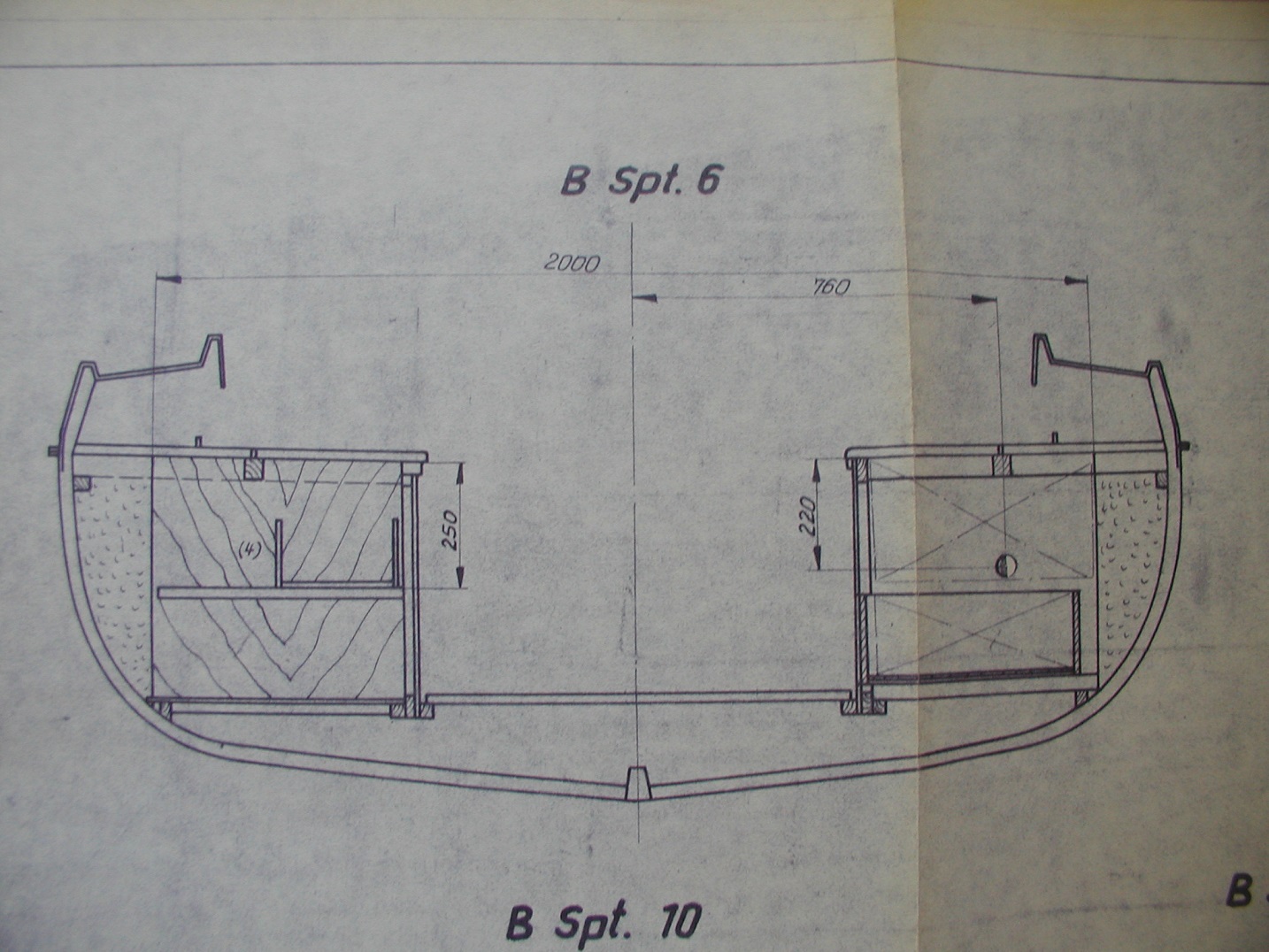

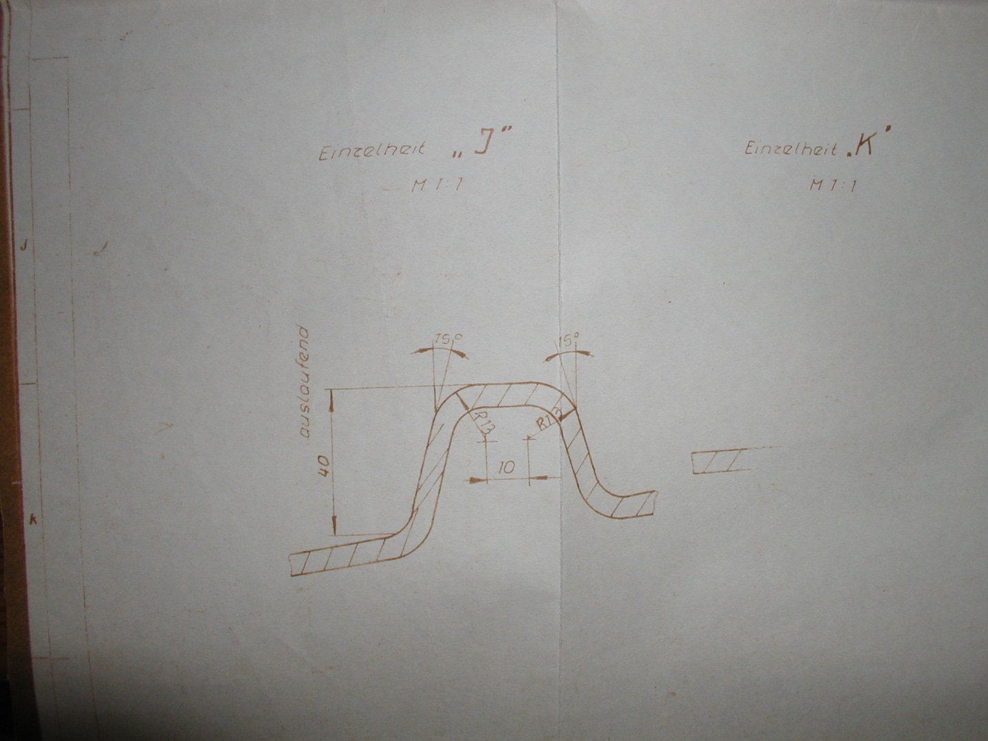

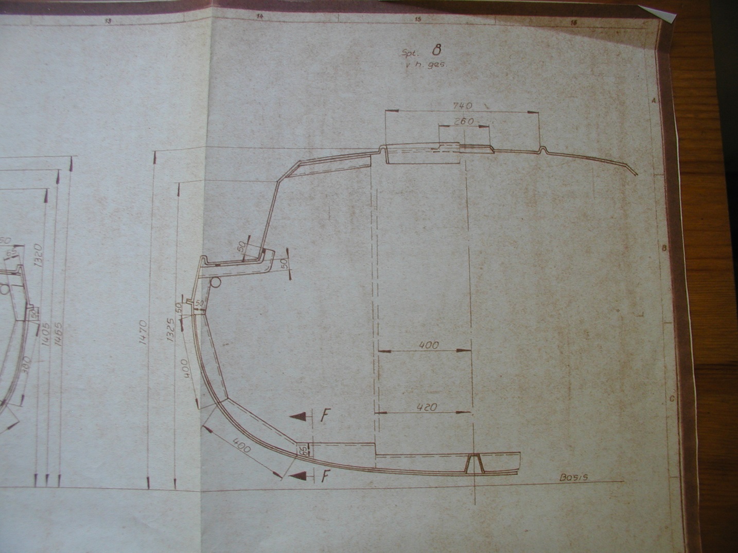

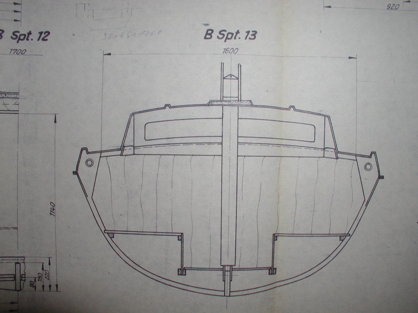

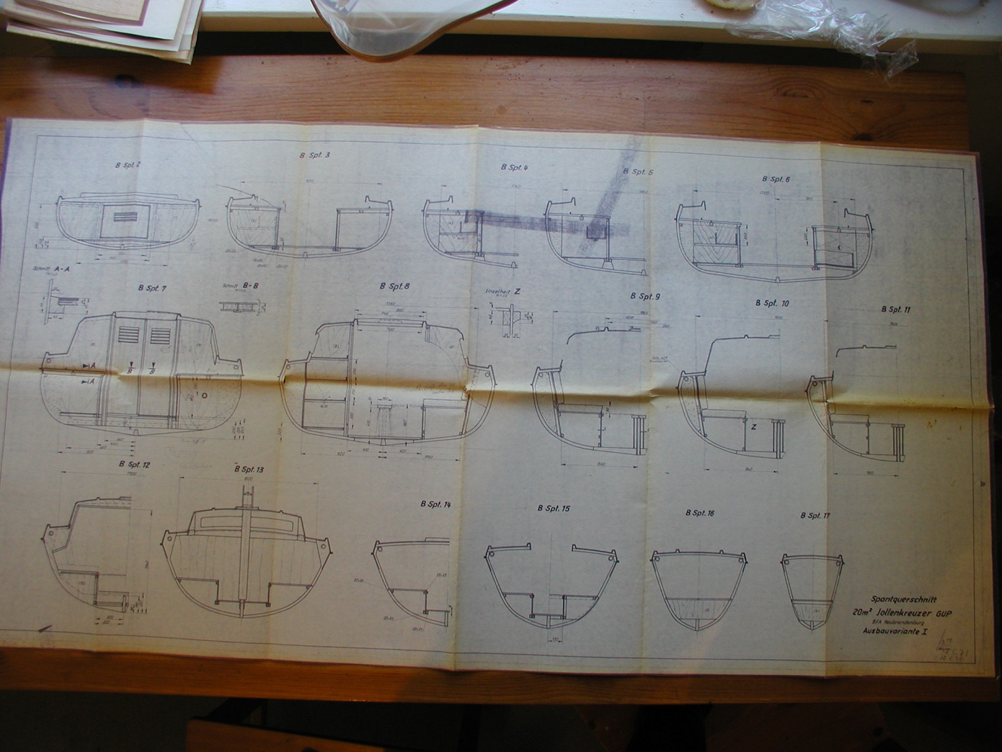

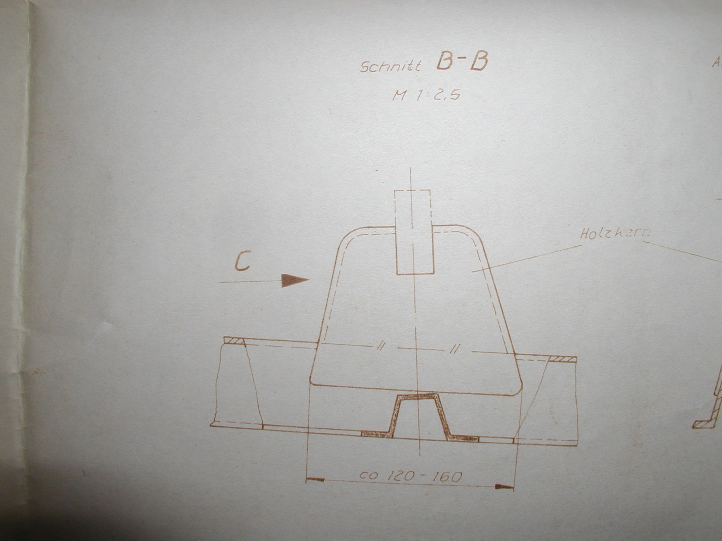

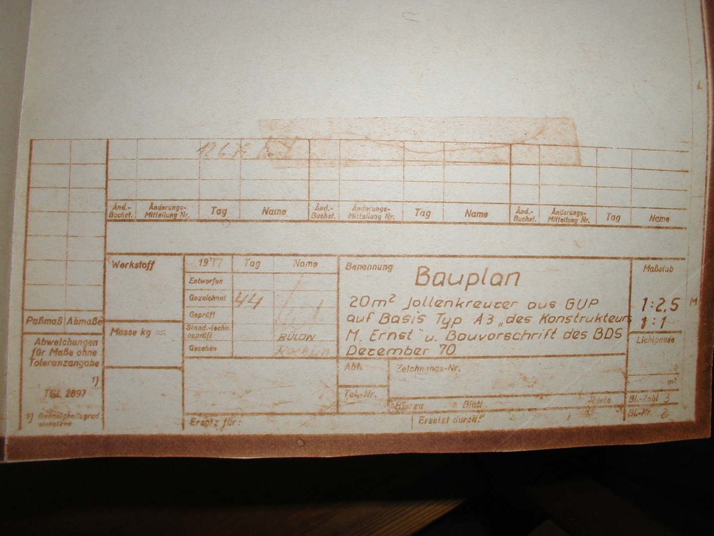

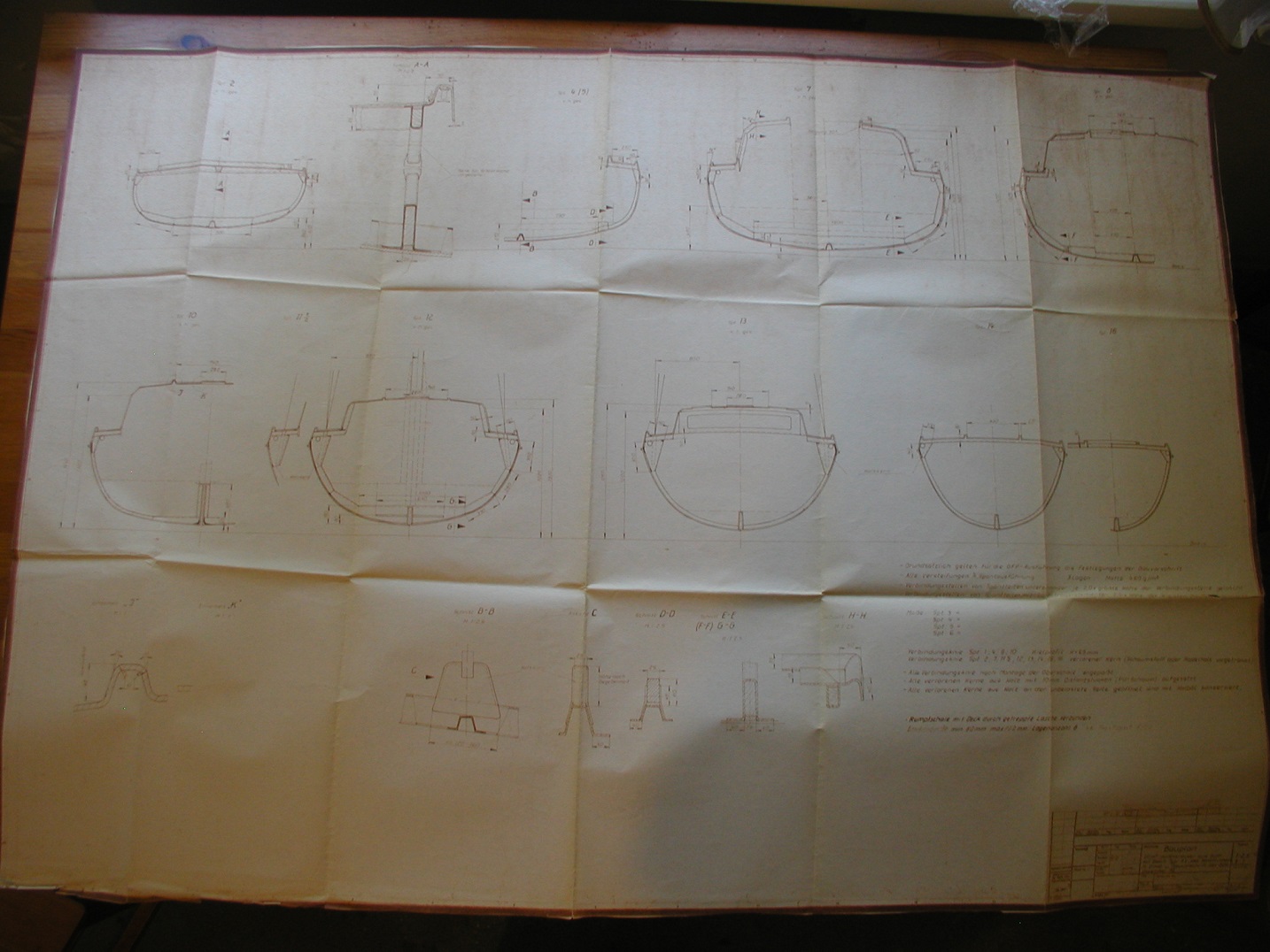

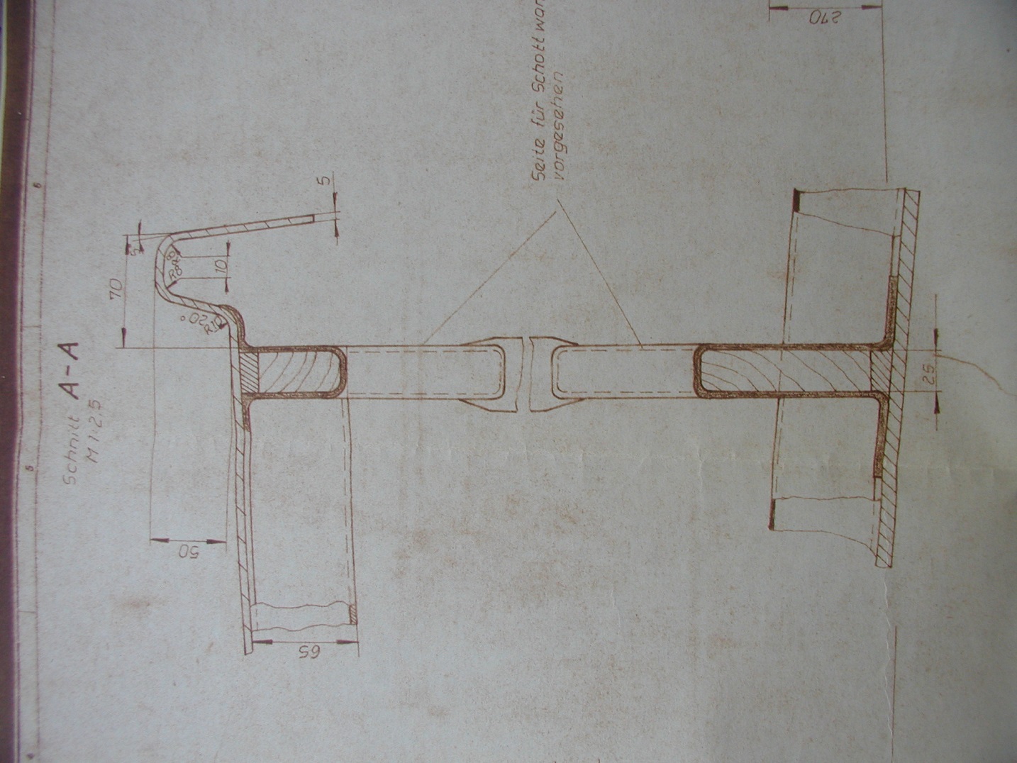

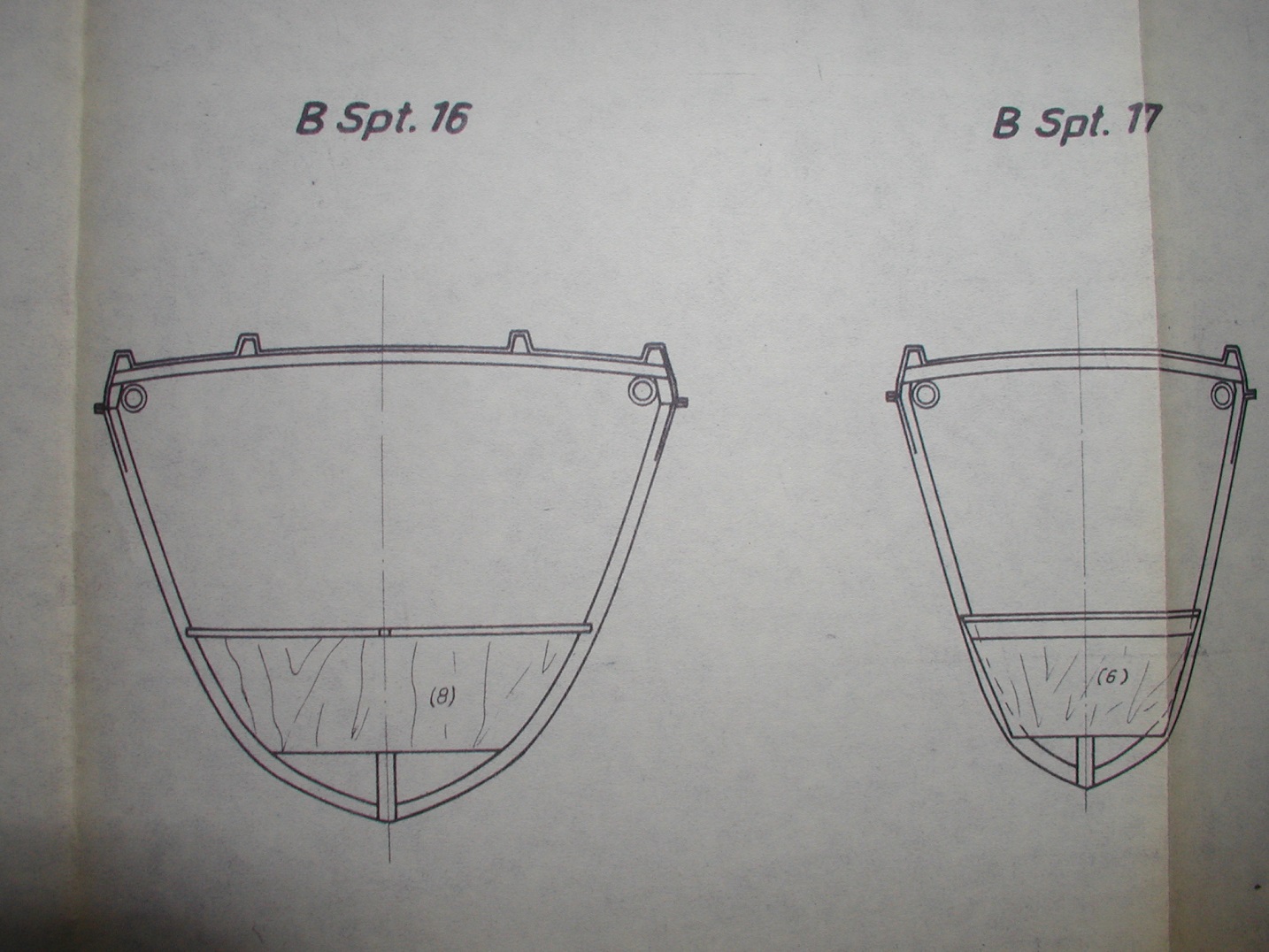

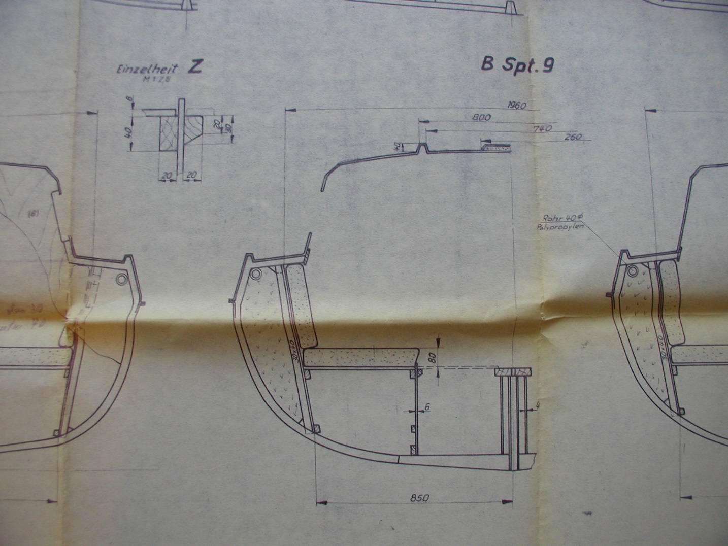

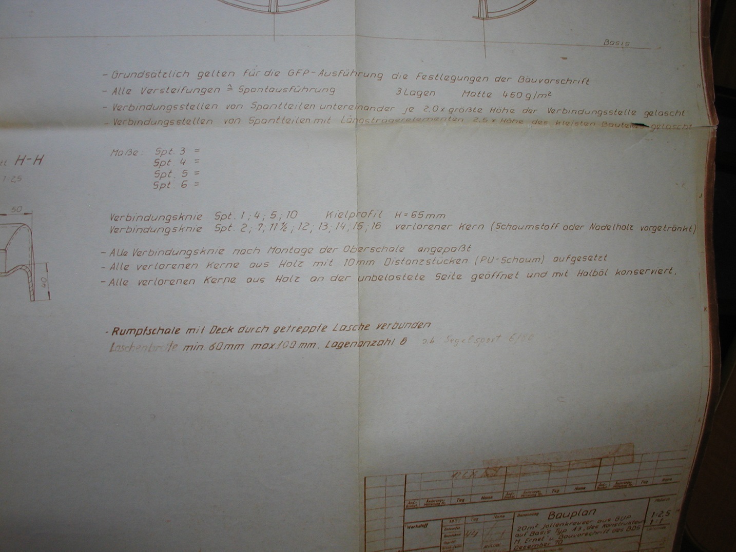

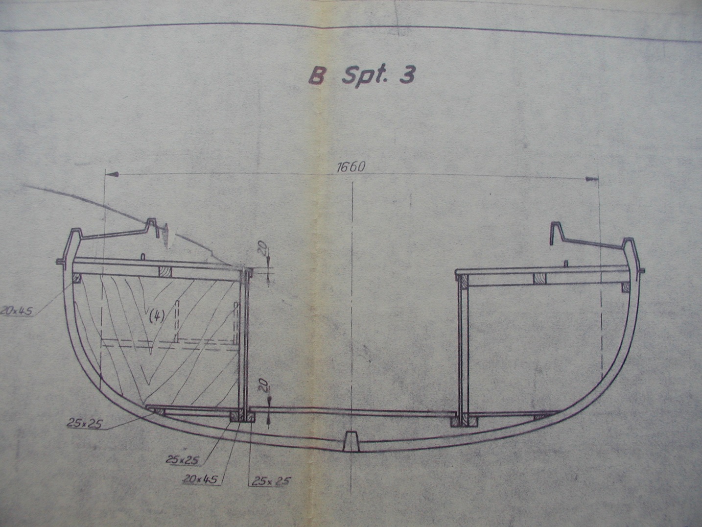

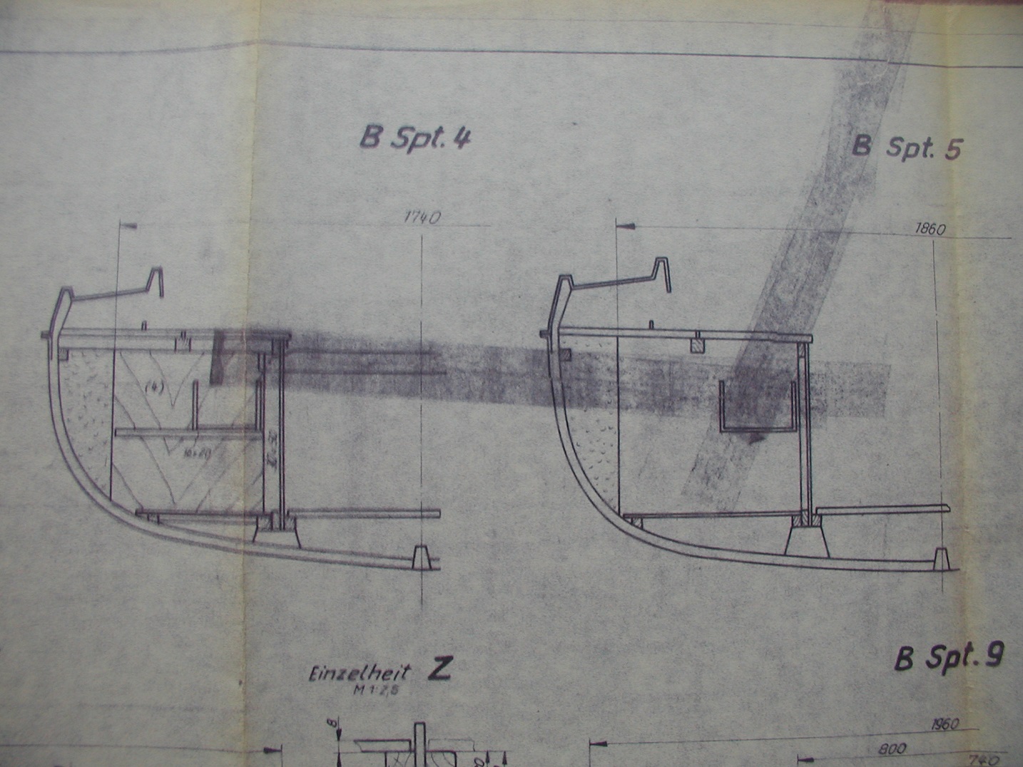

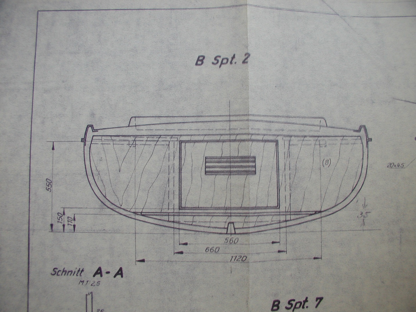

Wpadła mi w ręce dokumentacja techniczna er20.
Kiepsko tu z zamieszczaniem zdjęć ale postaram się jednak powalczyć ze względu na miłość do tej jednostki.
5.jpg [ 377.92 KiB | Przeglądane 5755 razy ]
4.jpg [ 405.07 KiB | Przeglądane 5755 razy ]
3.jpg [ 415.29 KiB | Przeglądane 5755 razy ]
2.jpg [ 450.63 KiB | Przeglądane 5755 razy ]
1.jpg [ 387.57 KiB | Przeglądane 5755 razy ]

Warto było by zeskanować w całości (dla potomności),
a może tak mjs linie teoretyczne "wrzucił" był by raczył do FreeShip'a. :mrgreen:
Ja się piszę na obie takie opcje.

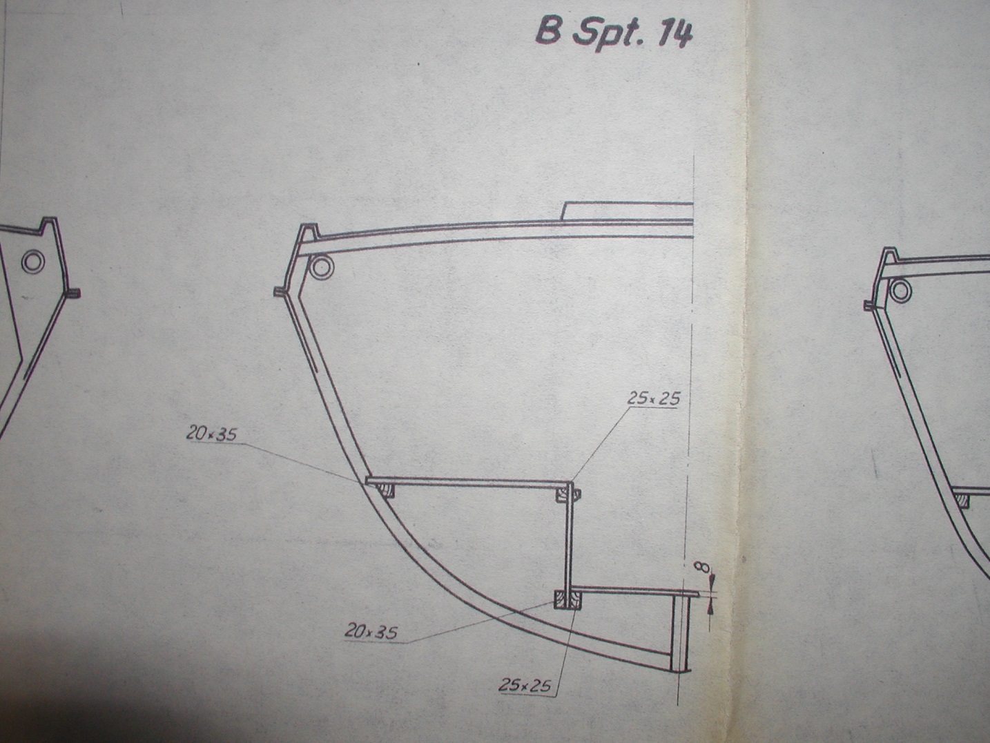

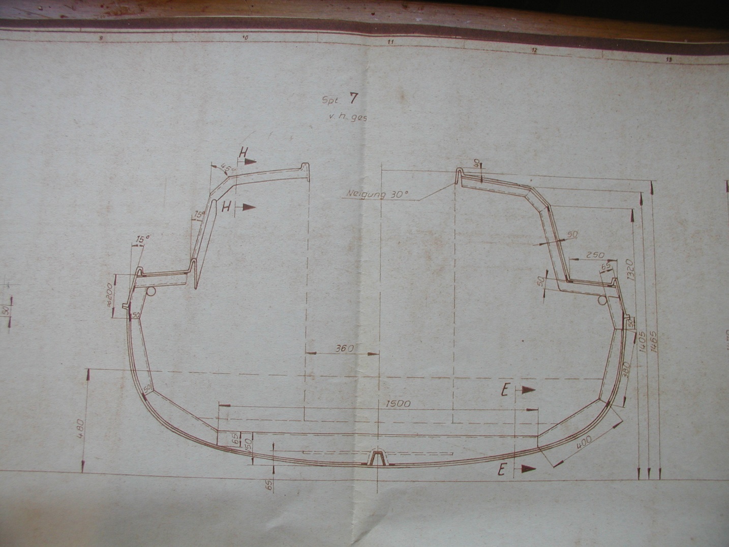

mbober1 nie mam żadnej innej dokumentacji.
C.d nr 2
20.jpg [ 380.13 KiB | Przeglądane 5510 razy ]
19.jpg [ 364.81 KiB | Przeglądane 5510 razy ]

C.d nr 3

PostNapisane: 27 paź 2014, o 15:53
Nadmienię: że powyższe plany Mopsik opublikował w celach kolekcjonerskich i nikt nie może ich wykorzystywać do celów komercyjnych.
Natomiast do własnego (hobbystycznego) użytku możemy na ich podstawie wykonać sobie nawet jeden egzemplarz latającego żelazka w klasie IMOCA. :cool:

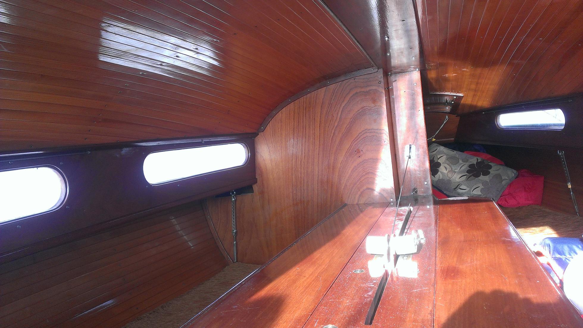

Obiecałem fotki z kabiny więc proszę:
zmniej2.JPG [ 248.77 KiB | Przeglądane 5130 razy ]
zmniejszone.JPG [ 318.21 KiB | Przeglądane 5130 razy ]

Fajnie, tylko trochę brudno na tym stoliczku :D. musisz koniecznie tam posprzątać.
:cool: :cool: :cool:
powalające są te "powtórzenia" listew na grodzi. :D

Powiedzcie mi czy jest możliwość naprawy takich listew by nie było widać, że są wymienione. Mam mniej więcej na środku ok 10 x 15 cm zgniłe. Musiało cieknąć przez kilka lat i mocno mnie denerwuje. Są jeszcze tacy fachowcy co potrafią to idealnie naprawić?
Naklejenie naklejki w to miejsce mnie nie satysfakcjonuje.

Ja to bym coś zrobił ze sztorcami sklejki. Takie łyse (wg mnie) nie dodają uroku
Nie wiem co to "sztorce" więc proszę jaśniej bo wikipedia też mi nie pomogła. Chodzi Ci o pionową sklejkę z boku stolika?
