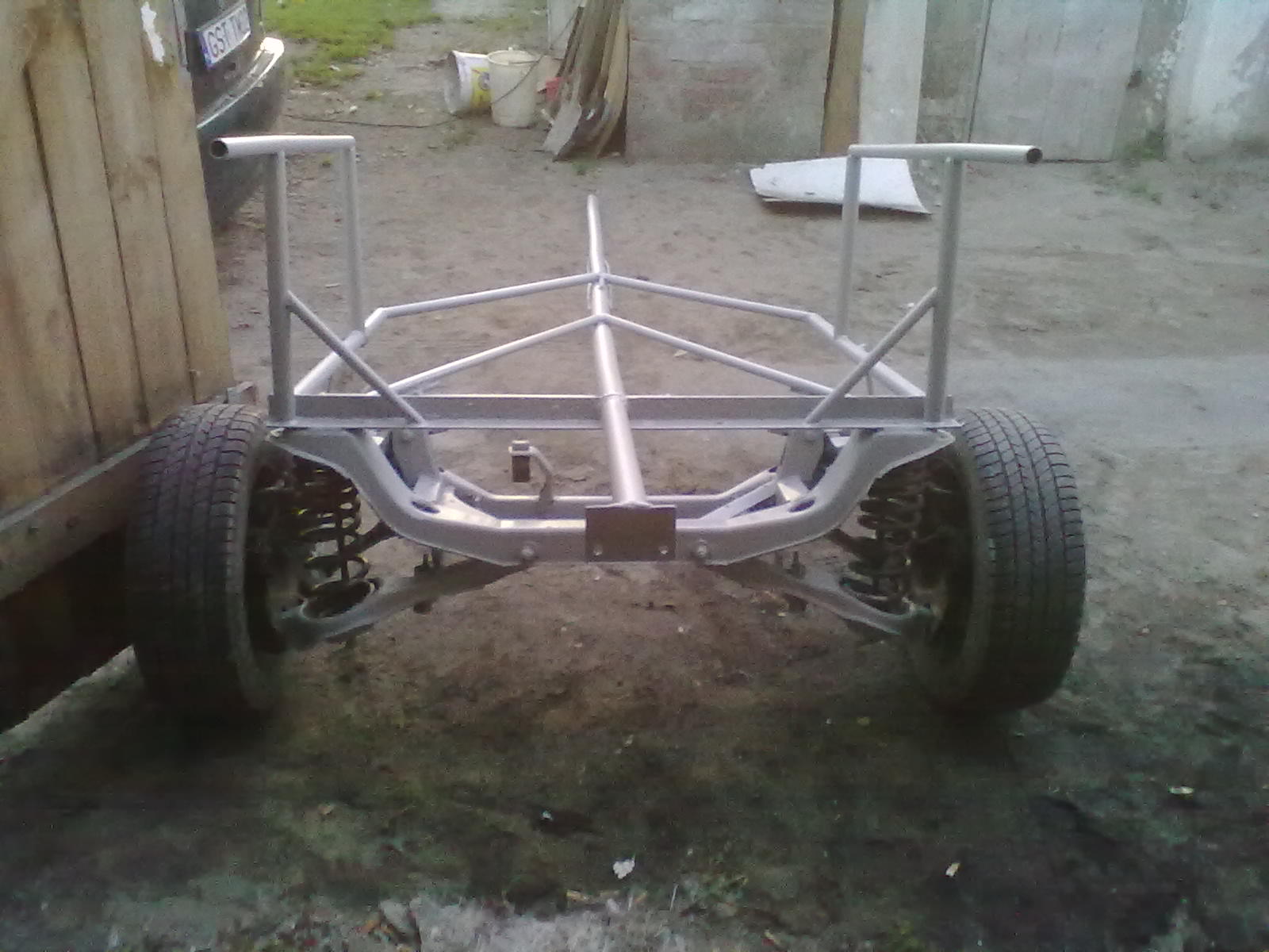

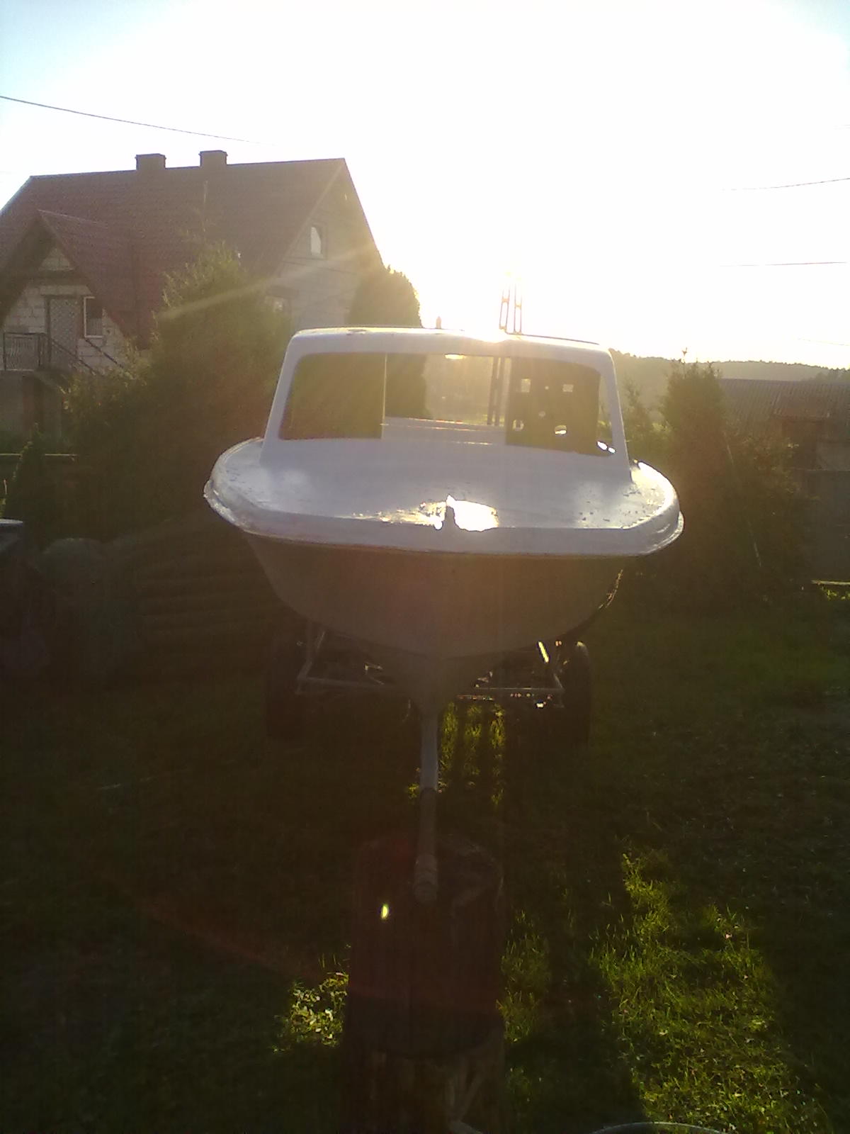

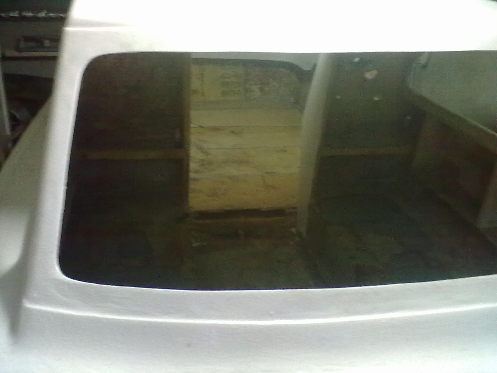

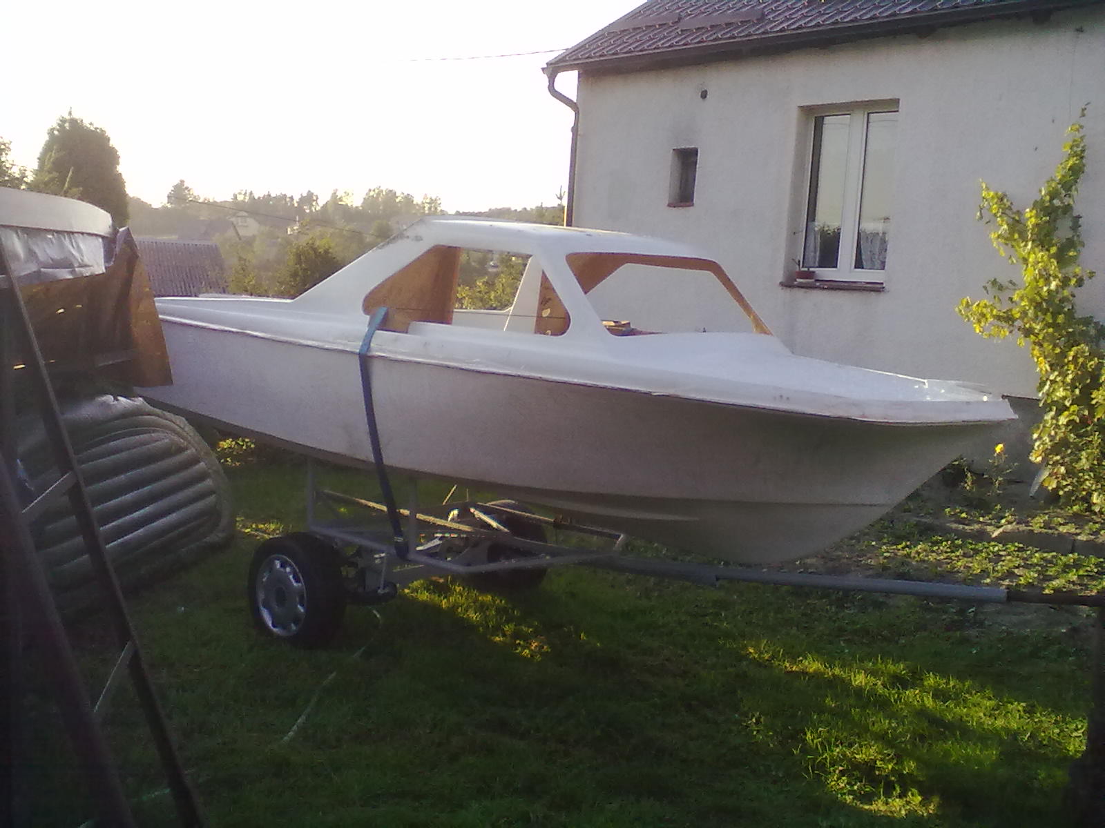

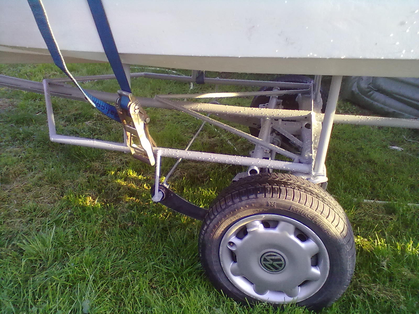

aktualne zdjecia + przyczepka (do paru poprawek)

Lepiej by bylo jak by stala na stępce,a wzdłużne podpory słuzyły by jako asekuracja.

tzn? dno motorówki bedzie w powietrzu pare cm :P:) musze obciac troche te rurki bo przesadziłem :) a i dorobie uchwyty pod pasy

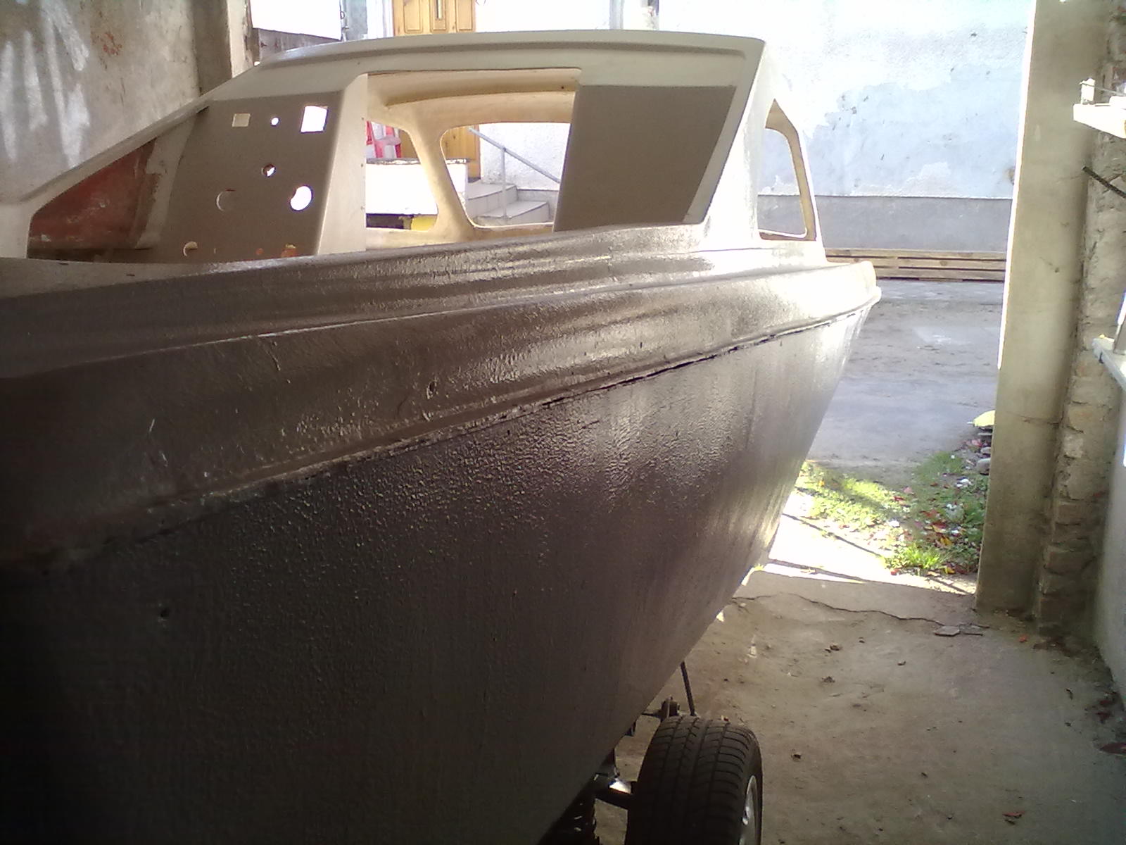

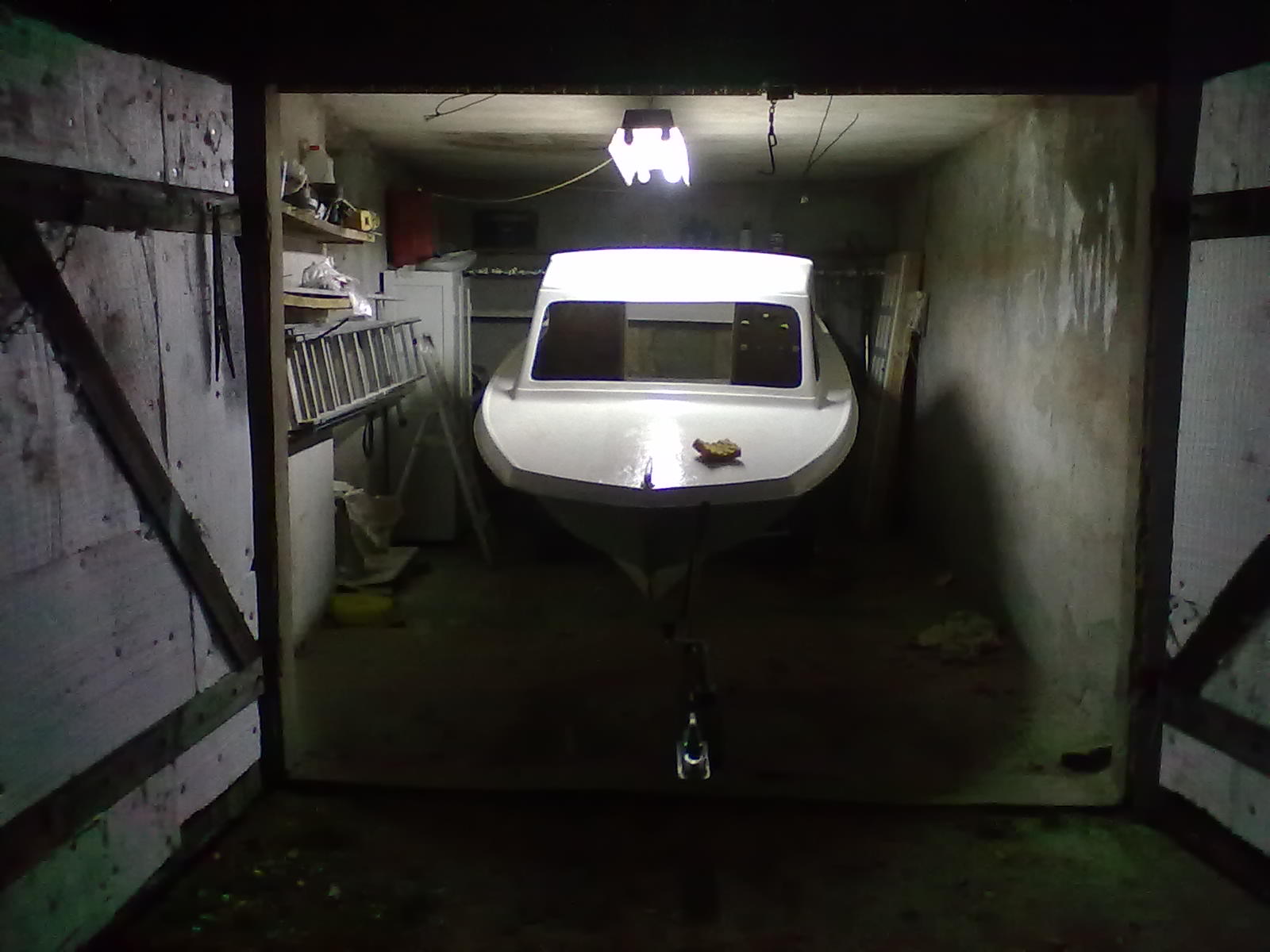

Najnowsze zdjecia do dnia 17.10.2011
zelkot koloru RAL 9006 BUFO
ps. na dzien dzisiejszy zaczynam prace nad podłogą :))

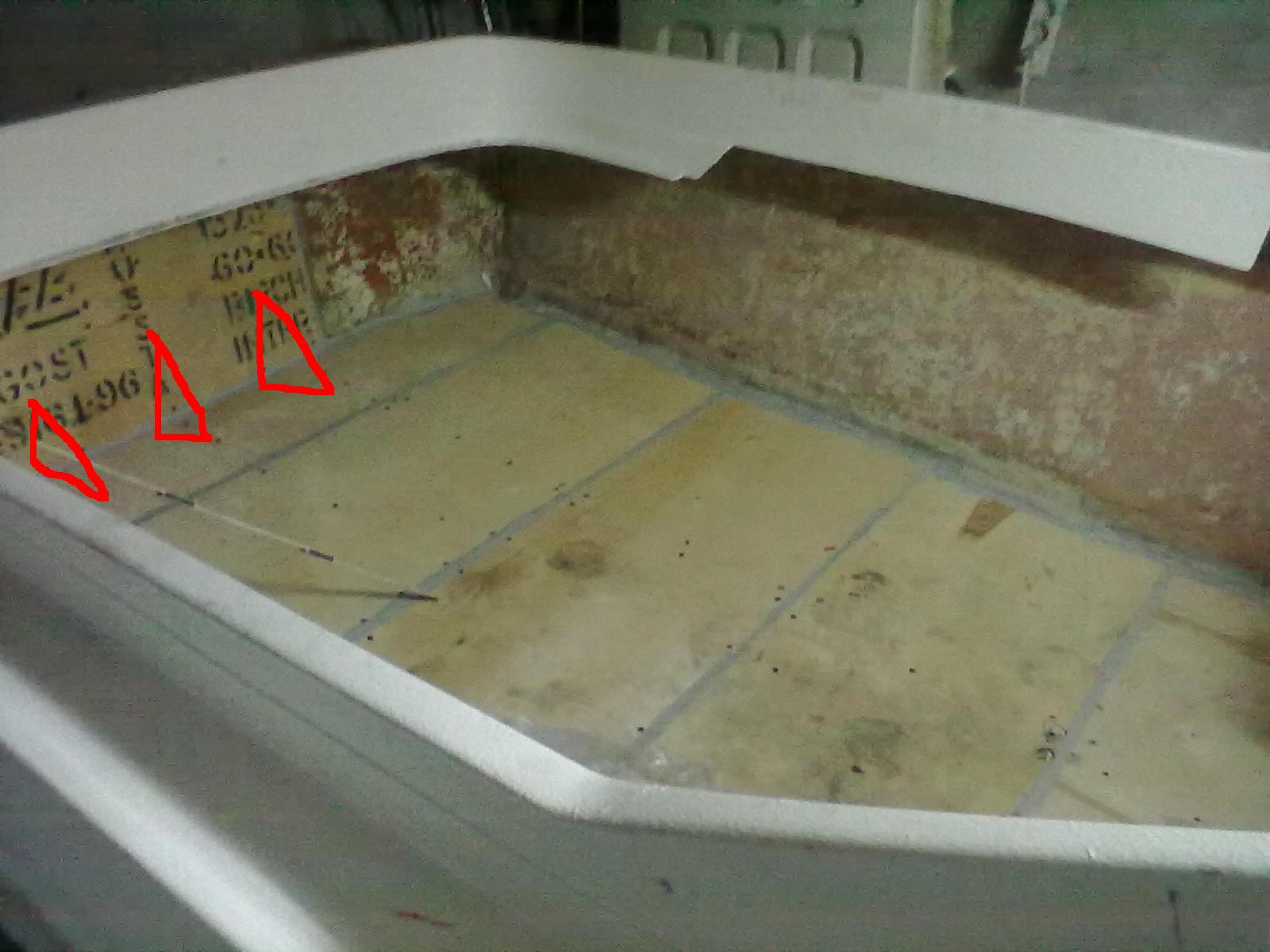

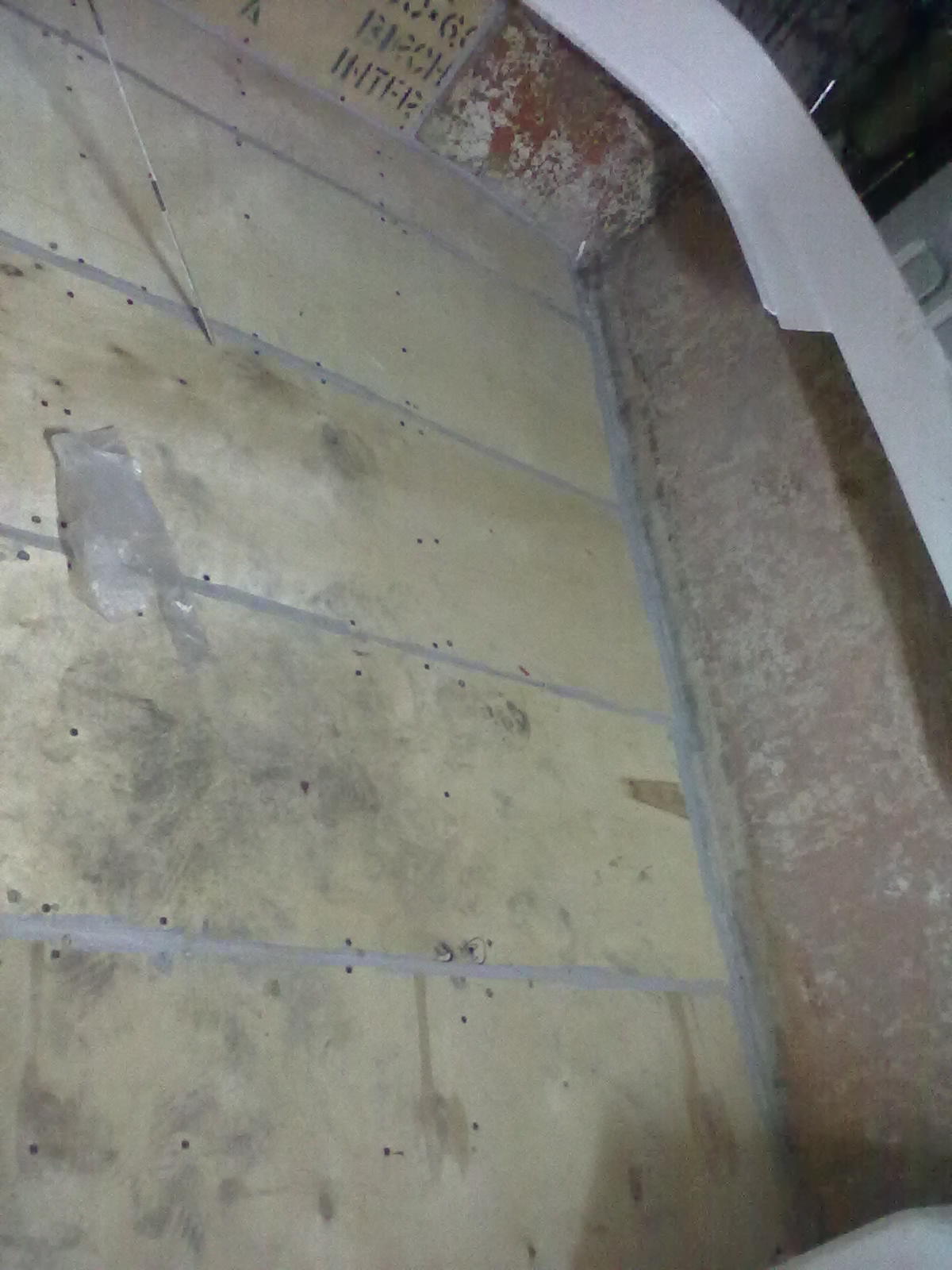

podczas akutalnych warunków pogodowych zmuszony jestem do działania z żywica i wykonczenia wnetrza lodki... przedstawiam "koncowa" prace podłogi (czekam jeszcze za żywica) i chciałbym zapytac o kilka porad dotyczacych schowkow ? jak mniej wiecej rozplanowac je jakie duże ogólnie JAK WY TO WIDZICIE :) czekam na porady, lub też zdjecia z DORYSOWANYMI miejscami na schowki itp... (edycja moich zdjec) z gory dzieki za pomoc w projekcie.
Na w nastepnym tyg najprawdopodobniej zostanie zakupiona jednostka napedzajaca rybitwe VOLVO pena pisalem wczesniej na temat danego silnika...
ps. Na zdjeciach dorysowałem (czerwone) trojkaty z drewna majace na celu wzmocnienie pod silnik

Tu problem jest inny. Żelkot ma to do siebie, że potrzebuje " osłony powierzchni " parafiny by mógł właściwie się utwardzić .
Powinieneś używać topkotu, w którym jest parafina jako dodatek.
Kiedyś znajomy (w niewiedzy technologii ) wymalował sobie deskę windsurfingową żelkotem .
Dopiero gdy nałożył równomiernie folię na powierzchnię żelkotu , żelkot się utwardził.

Te wzmocnienia narysowane nic Ci nie dadzą w tym miejscu.Większe siły działają na górną cześc pawęży.I jeśli pęka to tam.

Wojciech czyli proponujesz przemalowac ten żelkot jeszcze raz ale żelkotem z parafina ?? dlaczego wzmocnienie nic nie da ? przecierz tam bedzie wyciete pod silnik i troche obnizone prawda ?
dodam, że malowałem w ten sam dzien bialmy żelkotem SAM biały bez parafiny i szybciutko uschnal moze ten barwnik szary jest tego winien dluzszego wysychania ... ?

tak ten baiały napewno był żelkotem ! a ten szary jest firmy bufa ral 9006. Wojciechu powiedział bys mi średnie żużycie paliwa tego silnika Volvo Penta 350 / Archimedes 35 który opisalem na 3 stronie ?

Dokładnie tak... i spróbuj z folią. Nałóż folię na dowolną powierzchnię , równo dociskając wałkiem. Zdejmiesz na drugi dzień i sprawdzisz efekt.

Może poprostu masz nie przyspieszony żelkot.

Bosman 30 sugerował zapewne o przyśpieszaczu kobaltowym .
