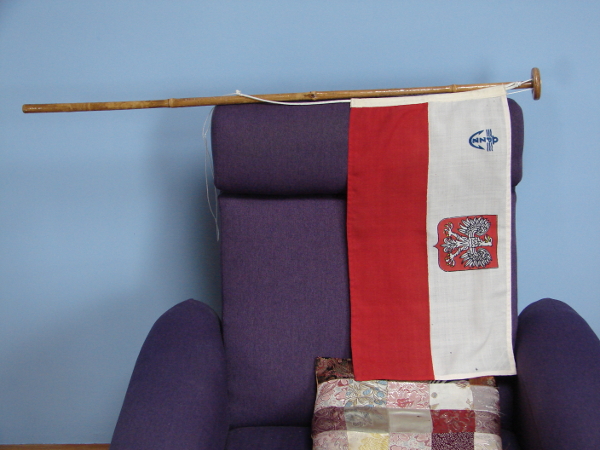

Flagsztok prawie gotowy.
Przyda się, jeśli kiedykolwiek pojawimy się z "Uitwaaien" na jakimś kolejnym Raid Pomerania.
Uważam, że noszenie bandery, to nasze prawo, z którego warto korzystać. Za komuny na śródlądziu, statki i łodzie śródlądowe miały prawo nosić banderę bez orła, czyli flagę narodową, jak ją wtedy nazywano, ale na jachtach rzadko kto to robił. Noszenie bandery z godłem zarezerwowane było dla statków morskich, oraz dla jednostek państwowych np. MO. A przecież jachty i łodzie z banderami wyglądają dużo bardziej malowniczo.
Na zdjęciu widzimy flagsztok z banderą historyczną: PRL/PZŻ.
Flagsztok.JPG [ 222.08 KiB | Przeglądane 7342 razy ]
Bandera używana przeze mnie na BETH jest za mała - to tzw. podsalingówka wymiarach około 30x20 cm. Ta ma około 50x30cm i taka chyba powinna być dla łódki tej wielkości. Banderę oczywiście kupię właściwą!
Parę uwag o noszeniu bandery na małym kecie lugrowym:
Teoretycznie, można by uznać rejkę lugra za gafel i pod jej wyższym nokiem (pikiem lugra?) nosić banderę. Widziałem takie rozwiązania, jednak nie podoba mi się zamocowanie bandery na stałe do piku. Przy zrzucaniu żagla bandera wędruje wraz z nim w dół, a czasami wręcz do wody. Woda, to nie ziemia, ale jakoś tak, nie całkiem mi się to podoba. Powinna być dodatkowa flaglina, ale na tak małej łódce to konkretna, dodatkowa komplikacja. Do tego, po zrzuceniu żagla, na wiosłach, czy silniku i tak należałoby banderę przenieść na flagsztok. To po co przenosić, skoro na GIS-ie bom grota flagsztokowi nie wadzi?
Dlatego "Uitwaaien" dostanie flagsztok i na flagsztoku będzie nosił dumnie banderę - jak ci Jankesi:
Albo ten Włoch:
Instalacja?
Do pawęży od wewnątrz zostanie przykręcona knaga - do niej zamocuje się stojący flagsztok i powinno działać.

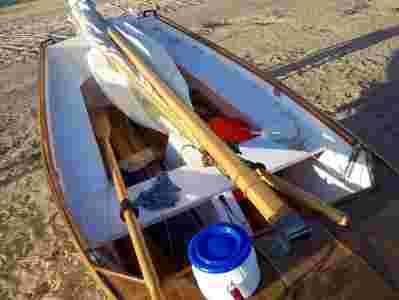

Przez kilka ostatnich dni przez Polskę przeszedł aktywny front burzowy. Zdarzały się nawałnice powodujące spore zniszczenia. Niepokoiłem się, co też mogło wydarzyć się w miejscu stacjonowania naszego GIS-a? Stoi przecież pod drzewem! Kiedy weszliśmy na teren, i zobaczyliśmy, co się stało, trochę nas zamurowało, ale szybko okazało się, że jesteśmy szczęściarzami! Burza odłamała spory konar robinii akacjowej (tak to jest prawidłowa nazwa gatunkowa, inne nazwy, to grochodrzew akacjowy, robinia biała, łac. Robinia pseudoacacia L.) górującej nad naszą łódką, a ten spadł na sąsiednią, wycofaną z eksploatacji omegę, nie czyniąc chyba zresztą żadnych szkód, poza uciążliwościami związanymi z jego przyszłym usuwaniem.
W kadłubie wody do połowy łydki, czego się spodziewałem:
Tym razem miałem pomoc:
