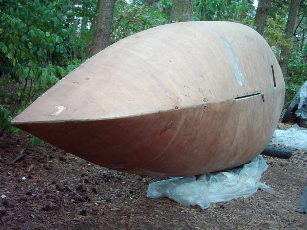

Te ciężkie Finny (pamiętam takiego) to były z listewek (jak omega) a potem to już tylko obłogi i dalej... laminaty (oba lekkie).
Mój na surowo miał około 95kg - potem go nasączałem i lakierowałem.
DSCI0012m.jpg [ 74.66 KiB | Przeglądane 7030 razy ]

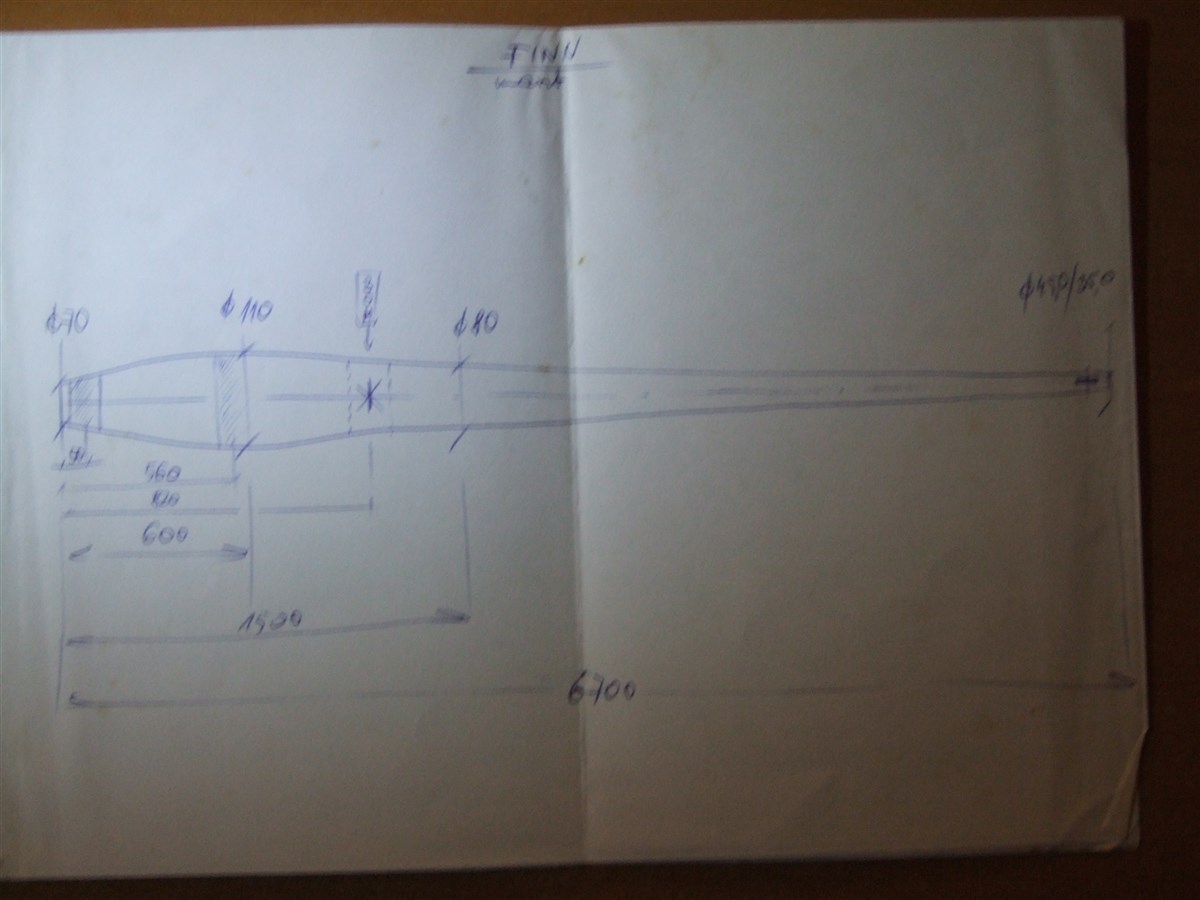

Porównaj sobie np. z masztem Finna
Wymiary masztu drewnianego Finna są takie:
maszt Finna.jpg [ 111.26 KiB | Przeglądane 6525 razy ]
Maszt GIS-a* jest sporo cieńszy w opętniku (80 x 80 mm, zamiast Ø110 mm) ale w sumie może się wydawać bardziej masywny, bo jest krótszy o prawie równe 2 m. Od opętnika w górę się stopniowo zwęża i na topie ma 45x45 mm. Ma zupełnie inną konstrukcję i pewnie jest o wiele sztywniejszy, ale jest do innej łódki, a przede wszystkim do innego typu ożaglowania.
____
*) W planach jest kilka wariantów do wyboru i mają one różne konstrukcje (pełny okrągły, pusty okrągły "birdsmouth", kwadratowy "skrzynkowy" ...) i różne wymiary, ale mój jest masztem "skrzynkowym", pustym w środku, prawdopodobnie najlżejszym z nich i prostym w budowie.

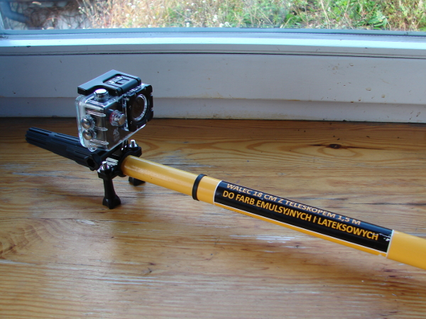

A co do kamery na kiju: Trudno atrakcyjnie sfilmować samego siebie i swoją łódkę, bez użycia kija. Można oczywiście filmować z drona-quadrocoptera, ale trudniej jednocześnie powozić łódką i dronem.
A z tymi kijami do kamer, to, moim zdaniem, nie warto przesadzać. Sprzedawca zachwalał mi kijek profesjonalny, bajer, że hej, za ciężkie pieniądze, ale nie dałem się skusić. Używam kijka profesjonalnego, od innej profesji wszak:
DSC03144x.JPG [ 265.75 KiB | Przeglądane 6251 razy ]
Równie dobrze sprawdzi się kij od szczotki. :P
