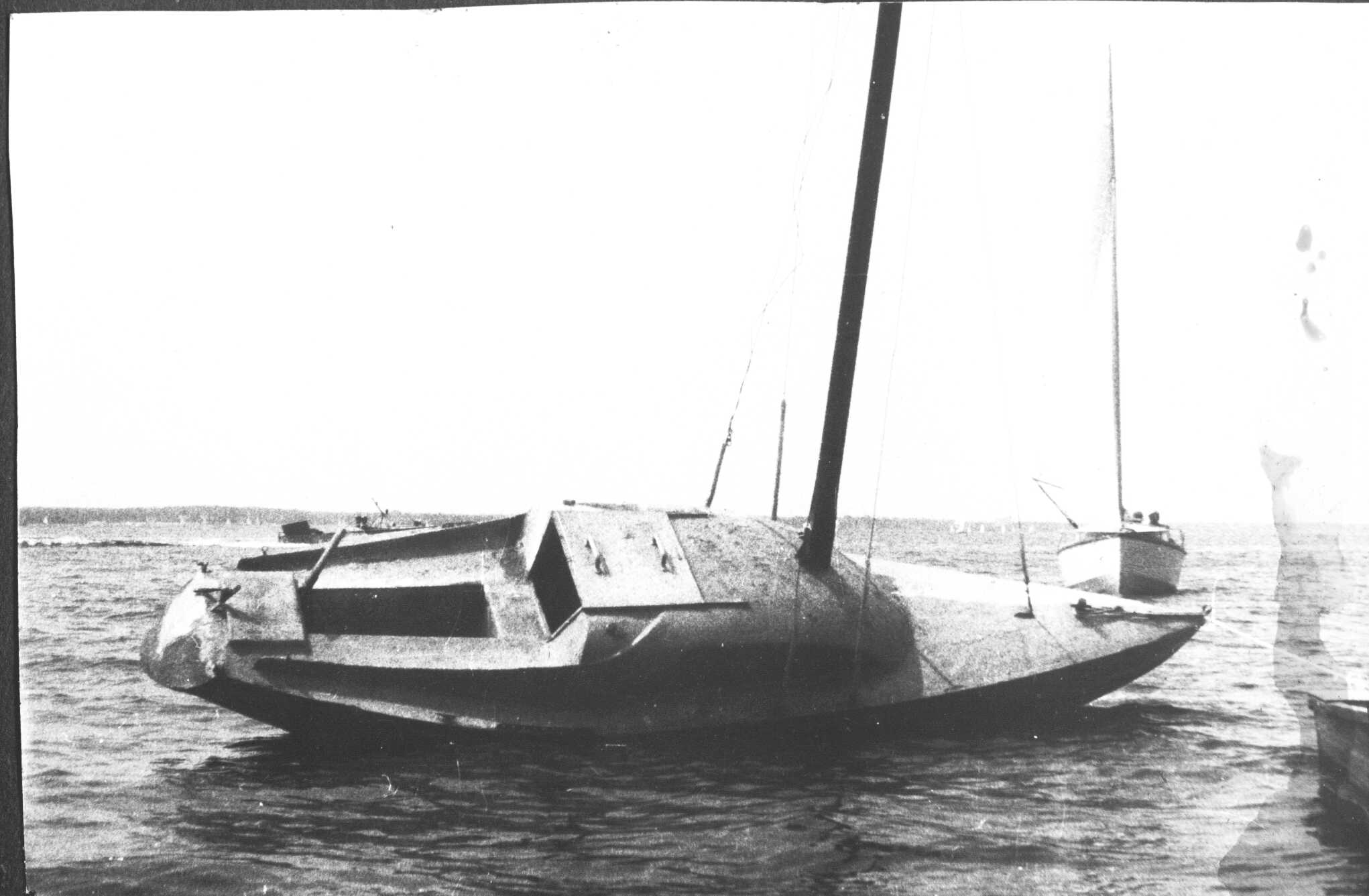

PostNapisane: 15 kwi 2013, o 23:54
Posty: 14011
Otrzymał podziękowań: 2486
Do wibrowania to ja mam negatywny stosunek: na Betotronie dotkniecie małej ręcznej "wibratorki" do szkieletu dało efekt zjechania całej warstwy cementu, o piętro niżej.
Ale nie było formy, a pakiet siatek na burcie miał raptem 3 warstwy, co dawało ~6mm poszycia.
Wrócę jeszcze do"riezania" w betonie-
rzeczywiście taki efekt ma miejsce:
Raz szyna stalowa weszła w kadłub i zaokrągliła otwór (od falowania)
siatki rozgarnęła)
a drugi raz Betotron został wtarty w umocnienie brzegowe (płyty pod kątem 30^ do wody), a lód na Zegrzu pracujący w rytm zapory w Dębem jeździł łódką w góre i w dół.
Zjechało wtedy całą burtę i półpokład, siatki i kątowniki wgięte do środka.
ponadto łyżwiarze siadając na półpokładach potrafili (dla rozgrzewki?) wykuć dziurki tyłami łyżew.
Komentarz: Na pawęży widać plamę po świeżo załatanej dziurze.
