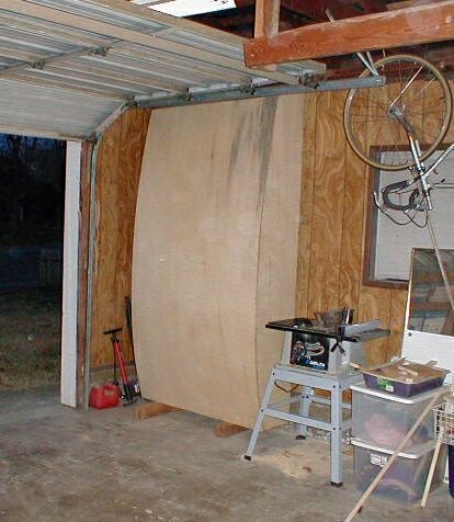

i np. łatwość składowania pod ścianą w pozycji pionowej.
to też niewątpliwa zaleta .

PostNapisane: 1 lip 2014, o 21:34
Odwrotnie postaw i porób półki, a
"będzie Pan zadowolony" :cool:

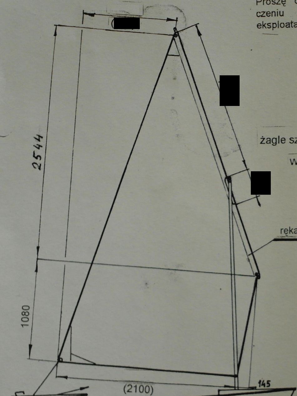

Obydwa PDRacery sklecone w tym wątku zamierzamy ponownie wystawić w przyszłym roku w regatach.
W związku z tym że nikt nie lubi być ostatni :) postanowiliśmy dodać trochę żagla.
Koncepcja zakłada minimalne nakłady pracy i kosztów, chcemy wykorzystać bez żadnych przeróbek plandekę 3x3m2 np.
http://plandeki.sklep.pl/plandeka-zielona-120gmsup2sup-3x3-p-54.html
W razie sprzyjających wiatrów w plecy (regaty są wzdłuż rzeki więc kurs ciągle ten sam) chcemy to założyć na dotychczasowe maszty w konfiguracji prawie rejowej.
I teraz pytanie umie ktoś obliczyć konieczną wytrzymałość masztu dla np 10m/s ?
Jeśli zaklinuje maszt na dolnych 40cm to ile kg przyłożyć na wysokości 3,70cm (przewidywana wysokość rejki) żeby sprawdzić czy obecny maszt podoła?

Żagiel będzie taki, powieżchnia ok 4,6 m2
_SAM2923.JPG [ 140.81 KiB | Przeglądane 5388 razy ]
Powierzchnia nie jest oszałamiająca jak na PDR, z tego co wyczytałem to mieści się w dolnym zakresie sugerowanych powierzchni żagla, ale myślę że w zupełności wystarczy do napędu, skoro dobrze sobie daje radę z cięższą Piranią.
Pozostaje kwestia dopasowania pozycji miecza, ale to jest do prostego wyznaczenia zgodnie z tym co pokazywał wcześniej Robert.
Errak jakiej wielkości masz te pokłady na dziobie i rufie? Bo to jedyna kwestia której jeszcze nie wiem ;). Masz może jakieś zdjęcia miecza i tego jak jest zamocowany?
Jak ma się sprawa ze sztywnością dna? BO to sklejka 6mm a żadnych wzmocnień chyba nie dawałeś?
