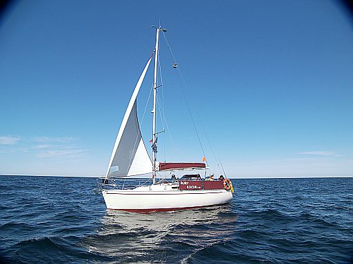

Co do napinacza achtersztagu to wygląda to na moim obecnym Pancerniku Kieszonkowym tak:
Bury Kocur IV.JPG [ 101.45 KiB | Przeglądane 4285 razy ]
Nie jest to napinacz hydrauliczny a korbowy aczkolwiek sensu używania jego w funkcji pracy moich żagli jeszcze nie do końca widzę.

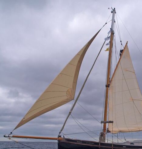

ObrazekObrazek
(Opis do fotografii - postawiony największy sztaksel - widoczny jest luźny lik, bo róg halsowy żagla był zamocowany za wysoko; zrolowany, gotowy do zdjęcia ze zwijacza ten sam żagiel, już skorygowane mocowanie - widoczna szpula rolera, łatwa do przemieszczenia; ten sam żagiel zrolowany w worku, widać zakończenie "anti-torsion rope" - jest to dość gruba lina).
*czy ktoś próbował, jak stalówka w liku sobie radzi? Ja sprawdzałam (mam jeden sztaksel nie przerobiony, bo ma normalnie żyć na przednim sztagu jako mały kliwer) - ale tylko w porcie, nie miałam okazji "w drodze". Ciekawi mnie to, bo przerobienie żagla to trochę kosztuje (nie aż tak źle).

Moniia napisał(a):
Nic Ci nie przyjdzie bowiem z normalnej liny, która skręci się w spiralę zamiast owinąć żagiel wokół siebie.*
W sensie jak 100 lat działa "Wykeham-Martin Wire Luff"? Działa, widziałem :D
Warunki: należy zwijać w kierunku skrętu liny (znaczy skręcać linę, a nie rozkręcać); żagiel musi być przymocowany do kausz; a trzeci sama pokazałaś, lecz nie tak całkiem do końca: blok u góry nie może się obracać - bo wówczas skręcać będziesz fał! :mrgreen:
The real thing:
Czy to będzie ap czy dx to już dyskusja z zaglomistrzem.
No! Ja mam CD, ekstra gruby. Decyzja Krzysztofa. Nie dyskutowałem... :lol:

Btw, na fotce Rysia widać "prawie klasyczny" fał kliwra z dwukrotną talią, jak na rysunku u mnie. Prawie, bo wygląda, że ten jest zakończony na maszcie - więc idzie tylko na jedną burtę. Klasyczny jest dwustronny :)
Rysiu, wiem jak działał WM, dzięki za przypomnienie. Dobrze wiedzieć, że zawsze mogę użyć tego małego kliwra na zwijaczu :)
Dla mnie to jest klasyka - ale tu o co insze idzie, o trójkąt. Żeby się nie fał cały skręcał, a tylko zwijacz. Fał nie jest z 'torsion rope' ;)
Druga sprawa to siły - też talia dwukrotna, ale obciążenie liny i topu jest mniejsze. I liny też mniej.
A wydziwia jak mówię o "naciąg fału x 4" :-P

jarras37 napisał(a):
Genua mniej komplikacji, łażenia po dziobie, łatwiejsza obsługa.
Fok wiecej pracy na dziobie,
I tu jest pies pogrzebany.
Wszystko zależy, co dla Ciebie jest istotniejsze.
Na poprzednim jachcie - sprzedanym we wrześniu - przepłynąłem od 2008 r ok 15 tys mil mając tylko grota i genuę na sztywnym sztagu.
Genuę uszyłem na tamten jacht nie za pełną - taką, aby po zwinięciu do np. połowy układała się w miarę bez fałd.
I to się udało.
Pływałem na niej w przeróżnych warunkach do naprawdę silnych wiatrów włącznie.
Bardzo często pływałem TYLKO na niej - nie stawiając frota w ogóle - ot, dla wygody :lol:
Tak najczęściej żegluję.JPG [ 93.88 KiB | Przeglądane 4060 razy ]
I bardzo z tego układu żagli byłem zadowolony.
Układ prosty, wygodny ... a, że może nie najszybszy ... trudno.
Dodatkowo genua na rolerze nie wymaga chodzenia na dziób dla klarowania żagla.
Tyle, że dla wersji regat układ taki ponoć jest nie najlepszy ale ja do regat mam określony stosunek.
W obecnym jachcie też mam tylko grota i genuę - oba żagle na rolerach - wersję taką chciałem, bo jak piszę - wygodna ona jest bardzo.
Także - przemyśl co potrzebujesz i jak chcesz pływać - na emeryta czy regatowo :rotfl:
i takie sobie zaprojektuj żagle ...
Za ten post autor bury_kocur otrzymał podziękowanie od: jarras37
