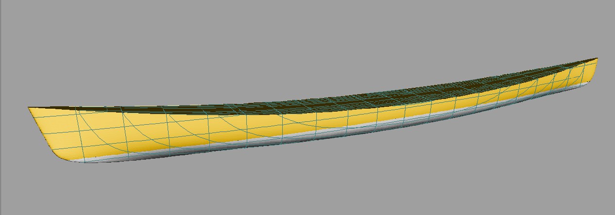

O! A tak może wyglądać: :D
Ama 2.0.jpg [ 56.09 KiB | Przeglądane 4674 razy ]
2 m długości
23 l objętości

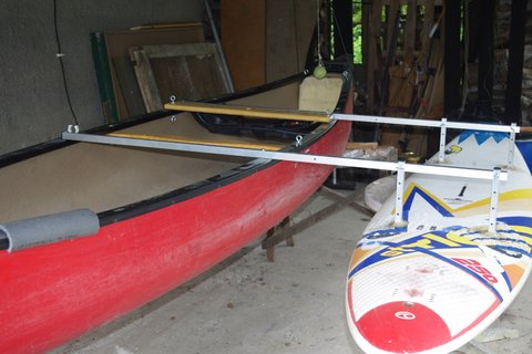

Kontynuując temat przebudowy kanu pod żagielek stałem sie wczoraj właścicielem deski windsurfingowej Style f2 (dł.250cm, szer.58, grubość ok.10cm, waga 7,4kg, wyporność 87l). Zamiar związany z tą deską polega na przerobieniu jej na pływak, czym przekształcę swoje kanu w katamaran.
Pomysły jakie wcześniej otrzymywałem związane z deską, sugerowały, aby ją bądź to przepołowić i zastosować uzyskane połówki w pionie po obu stronach, bądź też użyć w całości w poziomie jako tylko jeden pływak. Tak jak sugerował ‘Alterus’, szukałem raczej małej deski, do zastosowania w całości, więc pójdę w ślad tej drugiej alternatywy.
Bardzo techniczny dylemat, jaki przede mną stoi, polega na rozwiązaniu tematów konstrukcyjnych. Czyli, jak to zrobić, coby działało, a żeglarz był zadowolony.
Deska jest dość szeroka, więc po jednym zamocowaniu z przody i z tyłu wydaje się byłoby mało. Czyli nawiercę deskę w 4 miejscach, robiąc po 2 uchwyty do każdego wysięgnika. Kombinuję, aby w otworach umocować pionowe pręty gwintowane, zamocowane do deski nakrętkami z szeroką podkładką. U góry pręty byłyby zamocowane do poziomych wysięgników z drewna, leżących na ławeczkach w kanu. Pręt gwintowany daje swobodę podnoszenia i opuszczania pływaka, w zależności od obciążenia łódki. Oglądając inne rozwiązania wydaje się, że pływak powinien zacząć się zanurzać dopiero przy lekkim przechyle, więc możliwość regulacji wysokości zawieszenia w zależności od obciążenia łódki wydaje się przydatna. (Być może mniej kłopotliwy byłby jakiś inny sposób regulacji, taki bardziej skokowy, bez konieczności kłopotliwego kręcenia nakrętkami, ale jakoś nic innego mi się nie nasuwa),
Jeśli nic się nie zmieni, to „ na czuja” ustawię pływak w taki sposób, aby jego oś poprzeczna pokryła się z osią poprzeczną łódki, natomiast odległość od burty łódki do brzegu pływaka wyniosła ok. 1m. Oczywiście rozumiem, iż te wartościu zdeterminują sposób, w jaki pływak będzie pracował, brakuje mi jednak warsztatu, aby przeprowadzić rozważanie w sposób bardziej naukowy. Liczę na pomoc.
Pracy jeszcze nie zacząłem, rozważę wszystkie dobre pomysły na sposób zamocowania, czy też materiały do wykorzystania. Zapraszam do wymiany poglądów i sugestii, ale raczej kieruję tę prośbę do tych, którzy na ten temat mają coś do powiedzenia, bo go na własnej skórze przerabiali, :D. Tym niemniej serdecznie pozdrawiam Was Wszystkich,

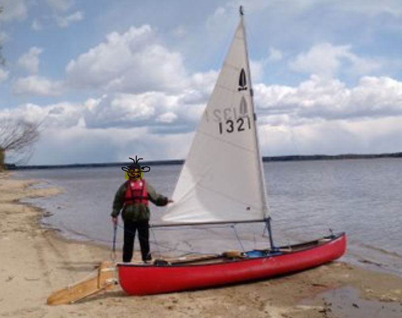

Drogi Tataraku, zdjęcie mojej łodzi regatowej w załączeniu. (Gdyby ktoś się nieśmiało zapytywał, gdzie się podział miecz, to spiesze z odpowiedzią, iż jest, nawet całkiem duży, ale ukrył się z drugiej strony),
Plan jest taki, iż skromna moja osoba ma wozić siebie samą, w jednej kamizelce, a w porywach może nawet w dwóch. Jeśli mój pies przyjmie to ze spokojem, to z radością zaakceptuję jego towarzystwo również. Kamizelkę też mu kupię, czyli będzie ich, tych kamizelek, o jedną jeszcze więcej. No tak, jako żywo, jeśli eksperymenty z uzyskaniem większej stabilności się powiodą, to łódź zostanie załadowana wyposażeniem i wybiorę się na długą wyprawę. Hej, przed siebie! A jeśli eksperymenty się nie powiodą, to nie.
Tak jak wcześniej opisałem, łódka ze zdjęcie ma dostać pływak boczny, czyniąc ja znakomicie mniej podatną na wywrotkę w szkwale, ale jeśli fikołek się zdarzy, to przyjmę to z godnością, bo jakżeby inaczej. Pływak powstaje z deski Style f2, czuję przypływ energii, więc za krótki momencik prace się zakończą, wyruszę na wodę i zdam relację z wrażeń. Zapewne pojawią się nowe tematy do rozwiązywania, o czym nie omieszkam donieść.
A na koniec, w ślad za Mistrzem Janem, powiem, że teraz jak ktoś się będzie z mojego okrętu śmiał, to dostanie w ryj, :-),
Hmm tak sobie myślę, że ten pływak będzie Cię zabezpieczał przed wywrotką na jednym halsie. A na drugim to już chyba nie.
PostNapisane: 19 maja 2017, o 07:04
Posty: 17633
Podziękował : 4515
Otrzymał podziękowań: 4272
Na pewno ja się śmiał nie będę! Twoja łódeczka wygląda znakomicie i całkiem rasowo, jak ... kanu z żaglem! :)
Chyba jednak będzie. Na jednym halsie działa, jak pływak, na drugim, jak przeciwwaga, czyli balast. Kanu stanie się halsującym proa.
Anyox, na Twoim miejscu, bym przez jakiś czas pożeglował bez dodatkowego pływaka, co da Ci mnóstwo frajdy i pozwoli na wytrenowanie i nabranie umiejętności balastowania w różnych warunkach. Będziesz wśród innych żeglarzy i plażowiczów uchodził za akrobatę i ekwilibrystę - wiem, bo tego doświadczałem od pierwszego zwodowania swojej BETH. (Ja mam pod tym względem o tyle lepiej, że biorą mnie za jeszcze większego akrobatę, bo sam obsługuję dwa maszty i dwa żagle :rotfl: ) Wyposaż tylko, o ile jeszcze tego nie zrobiłeś, a na zdjęciu nie widać, swoje kanu w nadmuchiwane komory wypornościowe i umieść je wewnątrz kadłuba, wzdłuż burt. To pozwoli Ci na wstawanie z wywrotki praktycznie bez wody we wnętrzu.
Dodatkowy pływak pozwoli Ci wyjść bez obawy dalej od brzegu na większą wodę. Nie wiem, czy deska jest tu rozwiązaniem, ale może kawałek deski, przeciętej wzdłuż, już tak. Przyjrzyj się kształtom pływaków np. tam http://homepages.paradise.net.nz/garyd/ Trzymam kciuki za tę konwersję! :)
Za ten post autor robhosailor otrzymał podziękowania - 2: Anyox, bannershop

Patrze sobie na Twoje zdjecie i dochodze do wniosku ze to moje plywadlo nie rozni sie duzo od canoe - zagla mam 5,5 - chyba podobnie jak ty , kadlub szerokosci 90 cm, wiec pewnie tez podobnie a jednak spokojnie plywam do jakichs 3 Bf i lezalem na wlasne zyczenie a nie z powodu wiatru - jak przywiewa mocniej to spuszczam nadmiar z zagla (a czasem on sam spuszcza ten nadmiar ) i tyle.
Moze to wynikac z mojej pozycji w utce a w zwiazku z tym z srodkiem ciezkosci moj pewnie wypada nizej - siedze na dnie i chyba maszt mam nizszy ( ok 3m ) choc lugrowy zagiel dadaje jeszcze jakis metr. Rozny jest tez chyba ksztalt czesci podwodnej , moj kadlub jest w ksztalcie V i chyba on pomoga w zachowaniu statecznosci .

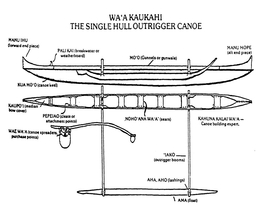

Anyox napisał(a):
Są jakieś ogólne zasady?
Są:
canoe.jpg [ 107.64 KiB | Przeglądane 4418 razy ]
Za ten post autor Mir otrzymał podziękowanie od: Anyox
PostNapisane: 19 maja 2017, o 13:22
Mówiąc inaczej, z jednej strony pływak działa swoim wyporem, z drugiej ciężarem. W rezultacie stabilizuje kadłub główny bardzo pewnie na obie strony. Można nieść więcej żagla albo pływać przy silniejszych wiatrach bez obawy wywrotki. Prócz większej stateczności pływak zwiększa czas na reakcję - bez niego w tych samych warunkach położy nam łódkę w dwie sekundy, a z nim tych sekund będzie o tyle więcej, że zdążymy wykonać manewr zabezpieczający. Różnica "mieć pływak a nie mieć" jest naprawdę bardzo duża. ;-)
Teraz co do zasady. Jest bardzo prosta - wyporność pływaka powinna być taka, aby umożliwiała siedzenie na burcie od jego strony, a ciężar znów taki, żeby można było siedzieć na przeciwnej. Z czego wynika, że im pływak cięższy i o większej wyporności, tym może być bliżej kadłuba. Mniejszy trzeba oddalać by osiągnąć podobny rezultat.
W pływaniu po śródlądziu bliżej umieszczony pływak sprawdza się lepiej ze względu na łatwość dobijania do brzegu, mijania przeszkód, całość jest po prostu łatwiejsza do kontroli. W przypadku większej wody korzystniejsze są już dłuższe wysięgniki, bo rośnie bezpieczeństwo, ważniejsze niż manewrowość.
Za ten post autor Alterus otrzymał podziękowania - 3: Marian J., Marian Strzelecki, robhosailor

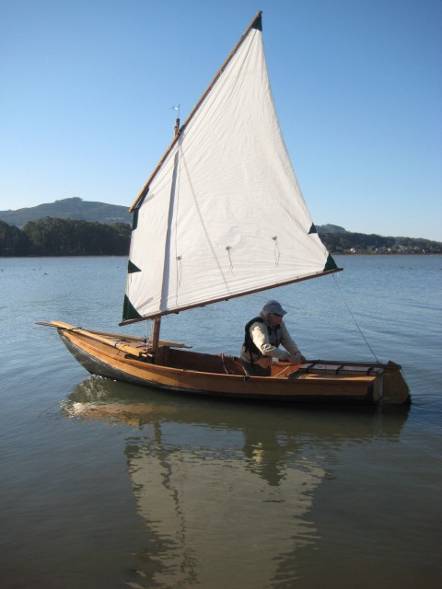

Anyox - jesteś super !
Ale wsłuchaj się w to co nawet półżartem pisze robhosailor.
W ostatnich linkach u niego jest też i taka fotografia :
I ni o kształt żagla mi chodzi a o to żę musi być przemyslany sposob
refowania. Popatrz ten dziadek nawet na tym małym żagielku o tym pomyslał.
Jak ty zrefujesz swój zagielek nasadzony na maszt ?
Popatrz również na drugą fotografie - ostanio sprzedawany kajak skadany z firmowym ożaglowaniem. On od biedy i na foku może zmykać.
odpowiadam, że kupiłem używany żagielek od Tinker Tramp'a, który ma kieszeń naciąganą na maszt. W zasadzie nie ma opcji refowania. Zakładam, że te kilka metrów szmatki niespecjalnie przysporzy kłopotów na średnich wiatrach, a na silnych po prostu pływał nie będę. No, chyba, żeby pływak dał taką stabilność, iż nawet dycha mnie nie przestraszy, :-).
Generalnie nie byłem zadowolony z takiego rozwiązania, ale rozglądając się za tanim żaglem z drugiej ręki znalazłem, co znalazłem i już.
Na tę chwilę mój okręt to jest 'version 1', który będę przebudowywał, jeśli zabawa mi się naprawdę spodoba. Być może więc za krótką chwilę będę rozglądał się za nowym żaglem.

Anyox napisał(a):
Dobrze zakładasz. :-)
Z takim pływakiem pomyślałbym o zwiększeniu powierzchni ożaglowania do co najmniej 8 metrów, na przykład dokładając foka, jak radzi Tatarak.

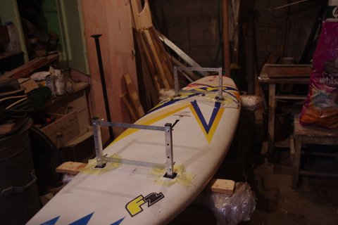

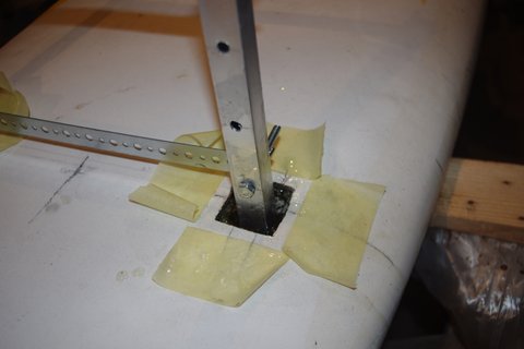

Mam pytanie odnoszące się do metody założenia wsporników na deskę windsurfingową, służących do zamocowania jej do łódki.
Otóż wyciąłem w desce otwór z góry, wydłubałem styropian, wstawiłem wsporniki i zalałem żywicą (epidian 6011 i utwardzacz TFF). Pojawiły się 2 kłopoty:
1. żywicy nie dało się zalać pod samą górę otworu, bo nieco poniżej górnej powierzchni deski zaczęła penetrowac warstwy poziome znajdujące się ponad styropianem. Można tam wlewać tej żywicy każdą ilość, więc przestałem. Zastanawiam się, jakim mazidłem uszczelnić samą górę wypełnienia, aby nie dostawała się tam woda. Czy ktoś mógłby poradzić, jakiś rodzaj czegoś gęstego, co niekoniecznie musi otrzymywać słupek mechanicznie (bo żywica już to robi), ale dobrze się przyklei do już wylanej w dole żywicy, dobrze zasklepi prześwity w poziomych warstwach poszycia, będzie odporne na słońce, no i nie odleci po dwóch tygodniach.
2. A druga sprawa, to prośba o opinię co do wysokiej temperatury zastygającej żywicy. W chwilę po zalaniu otworów, nad nimi pojawił sie siwy dymek, wszystko silnie się nagrzało i zaczęło szybko krzepnąć. Jakoś mnie to nie przestraszyło, ale niespecjalnie byłem zadowolony widząc odkształcenia w dolnej warstwie deski, nic wielkiego, pofalowania na powierzchni może 15x15cm, ale zawsze nie jest to czego oczekiwałem. Prośba o poradę, czy reakcja żywicy jest najzupełniej standardowa, czy też może Anyox wziął i coś spierniczył?
Ałaaaa!!! To nigdy nie słyszałeś o tym, żeby żywicę z utwardzaczem rozrabiać małymi porcjami, maksymalnie 100g żywicy, a lepiej nie więcej, niż 50g na raz i nie mieszać w kubeczku, tylko na kuwetce, żeby rozlewała się szeroko??? Dobrze, że Ci się nie zapaliło!
Za ten post autor robhosailor otrzymał podziękowanie od: Anyox
PostNapisane: 19 maja 2017, o 19:40
Posty: 9245
Podziękował : 1822
Otrzymał podziękowań: 2213
To się nazywa REAKCJA EGZOTERMICZNA, coś w rodzaju sprzężenia zwrotnego: im bardziej się nagrzewa, tym jeszcze bardziej się grzeje. Żywica jest za rzadka do zalewania niepewnej przestrzeni. Leje się jak woda i wypełnia wszystkie szczeliny. E5 i PAC byłby ciekawszy, ale i tak nie byłoby źle zagęścić go Airexem czy choćby talkiem, albo pyłem drzewnym.
Dzisiaj powraca się do łączenia elementów za pomocą linek. Węzły są elastyczne i omijają karby i pęknięcia w metalach. Kształt deski pozwala na zastosowanie właśnie takiego sposobu łączenia - za pomocą pasów "parcianych". Płaskie, dobrze leżą, tylko trzeba je dobrze przyciągnąć.
Tak czy owak, pomyślałbym o pływaku ze sklejki (u Bartusa). :D
PostNapisane: 19 maja 2017, o 22:59
Dołączył(a): 17 lut 2017, o 22:22
Posty: 38
Podziękował : 19
Otrzymał podziękowań: 15
czy chodzi o EPIDIAN 5 i UTWARDZACZ PAC 0,45? Czy to jedyny pomysł na dokończenie tej roboty?
Anyox
PostNapisane: 19 maja 2017, o 23:44
Posty: 8050
Podziękował : 1877
Otrzymał podziękowań: 2419
Ten zestaw to gęsty klej. Ale jeszcze lepiej zagęścić go czymś a'la trociny, by nie wpływało w szczeliny. Albo ciętym włóknem. I lać partiami.
Zalewająć dziury i tak należy masę 'zazbroić', bo nie chodzi ci o kruche, co popęka...
Za ten post autor Ryś otrzymał podziękowanie od: Anyox

W suchym doku wygląda to jak na zdjęciu.
Co do zalewania słupków, to w epidian 5 już nie wchodziłem, po poszłoby kolejne kilkadziesiąt złotych (gdzie sie człek nie ruszy, to jest ssanie na kolejne dutki, z tego wszystkiego tylko Wy jesteście za darmo). Zamiast tego naciąłem wiórków z włókniny (tej od żywicowania), i wymieszałem tyle, że z wodnistego epidianu zrobiła się gęsta pasta. Pozapychałem nią szczelinki, i starczyło na dokończenie roboty. Pomysł był super, bardzo żałuję, że nie zastosowałem go od razu, bo zalewając epidianem 6011 wlewałem i wlewałem, jakoś za późno połapałem się, że włazi go do dziur za dużo. Oczywiście odbiło się to na wadze deski, aż wstyd się przyznać, ile przytyła. Jakbym miał robotę kiedyś robić jeszcze raz to mądrość i doświadczenie ze mnie aż kapać będzie.
Wysokość wyszła, że jak moje 100 wejdzie do okrętu i zabierze dość kanapeczek, aby nie biedować, to będzie poziom.
Niestety, na dzisiaj zapowiadają u nas burze, więc się cykam i nic z wodowania. Ale czasu nie marnuję, bo szykując się do wypraw czytam Moby Dick’a i ostro trenuję.
