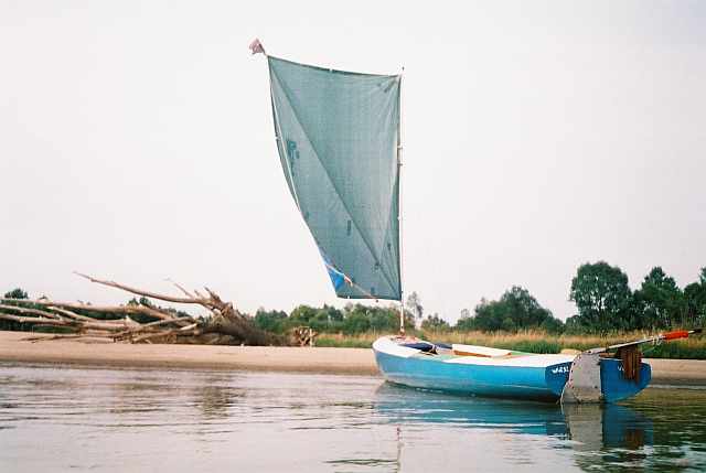

Na temat materiałow (sie nie znam) ale dla tej wielkości łodki wystarczy żagiel z łukowatymi likami*, nie trzeba brytów i podobnych cudowności.
* Zależy jakie ożaglowanie ma być. Zwykle (marconi) lik przedni łuk 4-5% tylny 15-20%
lik dolny nie musi mieć nic bo i nie musi być mocowany do bomu - wystarczą remizki na rogach.
Na fotce z "Finnem na Wisle) żagiel 6m2 nie miał żadnych łukówTylko podwiazy do masztu wiązałem luzniej w środkowych partiach. Materiał: zwykły brezent PCV z e sklepu ogrodniczego.
052m.jpg [ 26.1 KiB | Przeglądane 6041 razy ]
Za ten post autor Marian Strzelecki otrzymał podziękowanie od: pawe66

Rozprze MAriana jest doskonałym/prostym/efektywnym rozwiązaniem.
Kiedyś natknąłem sie na takie zestawienie kształtów żagli i ich sprawności.
Kleszcze były pierwsze a ku mojemu zdziwieniu rozprze na drugim. W tym sezonie będę trenował Fok + rozprze8,3mx2,5m (taką mam plandekę).
