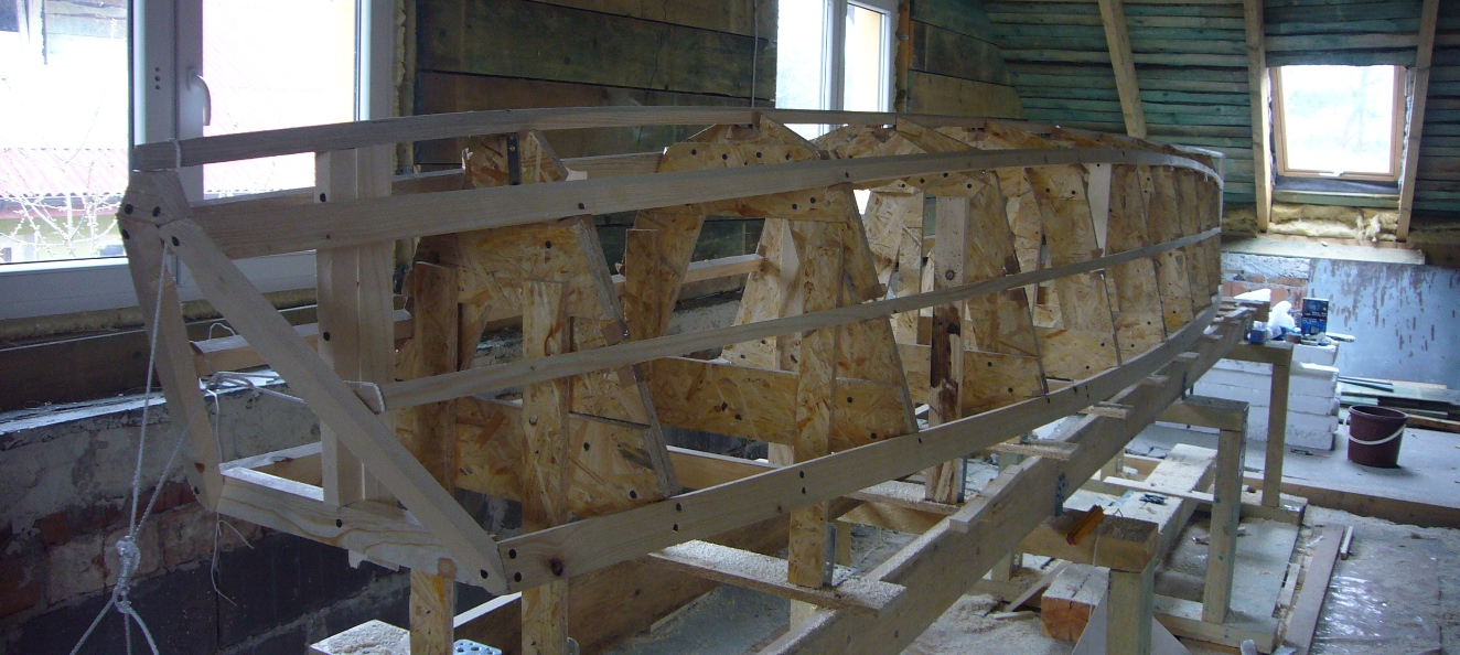

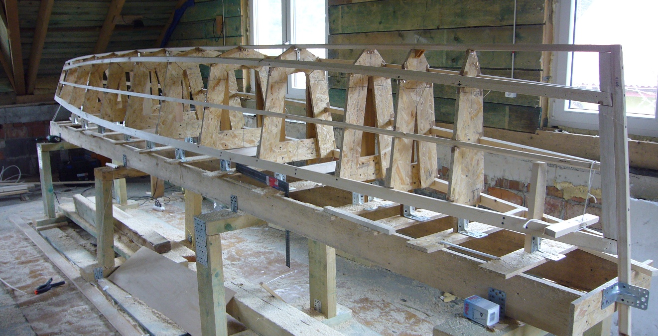

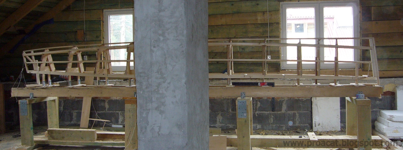

Więcej zdjęć.
1.JPG [ 462.48 KiB | Przeglądane 6606 razy ]
Od dziobu.
2.JPG [ 423.66 KiB | Przeglądane 6606 razy ]
Od rufy.
bok.JPG [ 323.29 KiB | Przeglądane 6606 razy ]
Komin na pierwszym planie, niestety... ;)
ŁJ

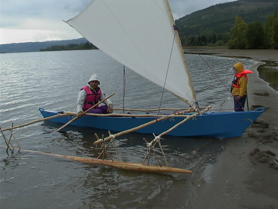

qxqx napisał(a):
otaklowanie na tym ostatnim zdjęciu przypomina już bardziej żagiel hawajski. pływałem z takim, i nie byłem zachwycony, ponieważ to jest żagiel raczej na morze, i raczej na stabilny, konkretny wiatr. częste halsowanie z takim żaglem może być kłopotliwe.
na Hawajach stosują takie żagle na tych pięknych, wielkich proa, które są jednak łodziami żaglowo - wiosłowymi, a konkretnie pagajowo-żaglowymi.
Gary Dierking pływa chyba na takim żaglu na Fidżi, ale aby poprawić zwroty przez sztag proponuje zastosowanie dodatkowego masztu
To właśnie Ulua z żaglem hawajskim i sam Gary Dierking:
Żagiel taki pracuje podobnie jak zwykły bermudzki, tyle, że ze stromym bomem. Maszt jest tutaj stały.
W swojej książce Gary pokazuje również zastosowanie dodatkowego "stub" masztu
...ale jakie to ma znaczenie w praktyce - nie wiem.
Za ten post autor robhosailor otrzymał podziękowanie od: LukasJ
