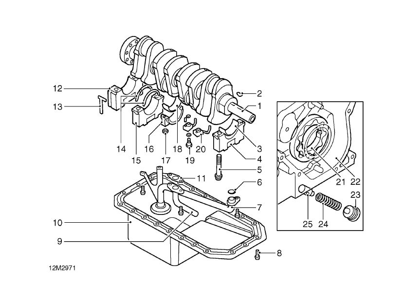

Te bardziej uniwersalne diesle mają takie miski jak na rysunku.
Tu paniki nie ma. Mogę Ci postawić taki pod kątem 45 stopni do poziomu na miesiąc nawet ;)
Ale ja tylko z takimi "rolniczymi" mam do czynienia. Więc nie neguję potrzeby modernizacji
układu olejowego w dieslu ( jako takiej ).
miska.jpg [ 67.11 KiB | Przeglądane 3987 razy ]

No to się nie martwię, bo właśnie tak mam.
Pewnie dlatego nie widziałem nigdzie obniżonej miski olejowej, nawet w silnikach zmarynizowanych przez profesjonalistów.

wodnikszuwarek napisał(a):
o do pracy silnika w przechyle. Nie trzeba wymieniać miski olejowej. Dla niedowiarków proponuję test, jazdę na dwóch kołach i niech zobaczą czy zaświeci im się czerwona kontrolka od oleju.
Moim zdaniem trzeba. Robiłem to nawet we własnych samochodach (sportowych), gdzie olej nie był zasysany przez przeciążenia. Kontrolka się nie zapali, ale pompa będzie pracować na sucho. Modyfikacja jest prosta.
Acha, silnik benzynowy, doładowany i oleje raczej gęste - 15W50, 20W60.

Kontrolka nie mówi wiele, jak robić motorek na morze to nie kłopot dać zegar ciśnienia czy nawet manometr (unplugged ;) ), zawszeć to konkretne info. A będzie wiadomo od jakiego przechyłu maleje :)

Manometr będzie. Przy filtrze oleju jest miejsce na czujnik.
