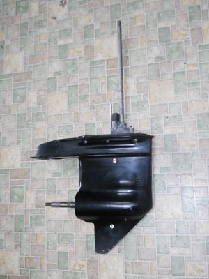

Nabyłeś silnik dwusuwowy, oleju w nim nie ma :D ale w spodzinie powinien byc olej przekładniowy, zawsze są dwa korki (śruby) jeden bardzo nisko drugi około 20cm wyżej.Otwory są pod i nad cygarem z którego wychodzi oś śruby

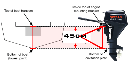

Na jakiej wysokosci go zamocowac ?
czy tak jak na zdjeciu?
http://translate.google.pl/translate?sl ... tm&act=url
wysokosc u mnie podana jest tak:
na silniku 45cm
czy wyciac na rufie taka sama wysokosc aby moc to zamontowac ?

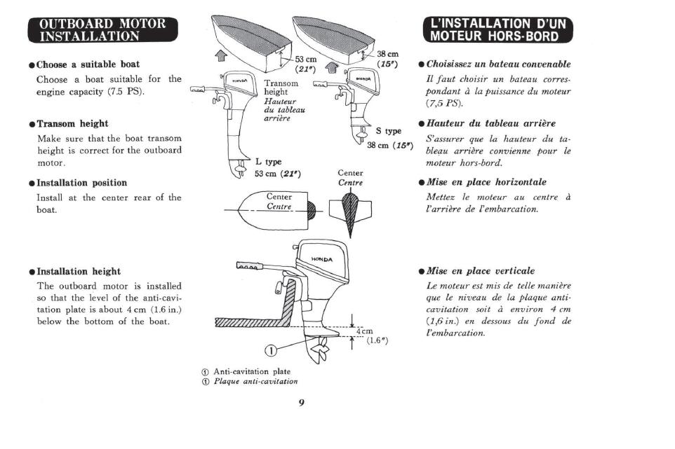

Może być tak, ale lepiej będzie jeżeli płyta antykawitacyjna, będzie 1-2cm poniżej dna.

okej zrobie 42cm a ma ktos z was jakies inne porady co do wykonania ?? dzieki za odpowiedz kolego wyżej ;) :)
Na ten czas nie wycinaj . Może być tak, że po zwodowaniu motorówki z tym silnikiem co zakupiłeś zanurzenie części rufowej będzie inne ( np. głębsze ) niż przewidujesz .
Przy większej prędkości łodzi dodatkowo może się pogłębić.
Grunt to dobra rada :lol:
Według mnie możesz ciąć śmiało.
Racja - płyta antykawitacyjna powinna być nieco poniżej pawęży - właśnie te 1-2 cm.
W sumie dla różnych silników wygląda to różnie, jednak przedział 0-2cm, powinien być OK.
Chodzi tylko o to by zbyt wysoko zawieszony silnik nie pracował w cieniu kadłuba, a w zbyt nisko podwieszonym, stopa nie stawiała niepotrzebne opory (oprócz zwiększenia zanurzenia).

czyli najpierw musze zaznaczyc linie wody tak ? po 1 zawodowaniu bez silnika ?? potem mogie przystapic do prac ?
Wojciechu orginalnie na tej motorówce byl silnik stacjonarny sadze, że on chyba troche wiecej ważył od tego VOLVO... hmmmm
Chyba nie chodzi o zanurzenie, tylko o to ile musi wystawać spodzina ze śmigłem poniżej dna, aby śmigło prawidłowo pracowało bez kawitacji, czyi te 1-2 cm płyta kawitacyjna poniżej najniższego punktu stępki pawęży. Z reguły w instrukcji silnika jest podana minimalna i maksymalna wysokość pawęży na jakiej można zawiesić dany silnik, lub odległość płyty kawitacyjnej poniżej dna. Są dwa, podstawowe standardy długości kolumn silników przyczepnych i wysokości pawęży są do nich dostosowane.
transon height.gif [ 19.53 KiB | Przeglądane 6239 razy ]

Wojciech namieszał z tym zanurzeniem i mellucci bije teraz pianę, wycięcie 2 cm mniej daje pewne możliwości regulacji, przy pomocy prostej podkładki z tworzywa.
mellucci teraz zje sniadanko i leci działac
Sprowokował mnie Wojciech i zajrzałem do instrukcji hondy a tam podają 4 cm, mała łódka ten zapas musi mieć ciut większy bo jest bardziej czuła na przemieszczanie załogi.
honda.JPG [ 73.5 KiB | Przeglądane 6221 razy ]
Marian Jasiński
