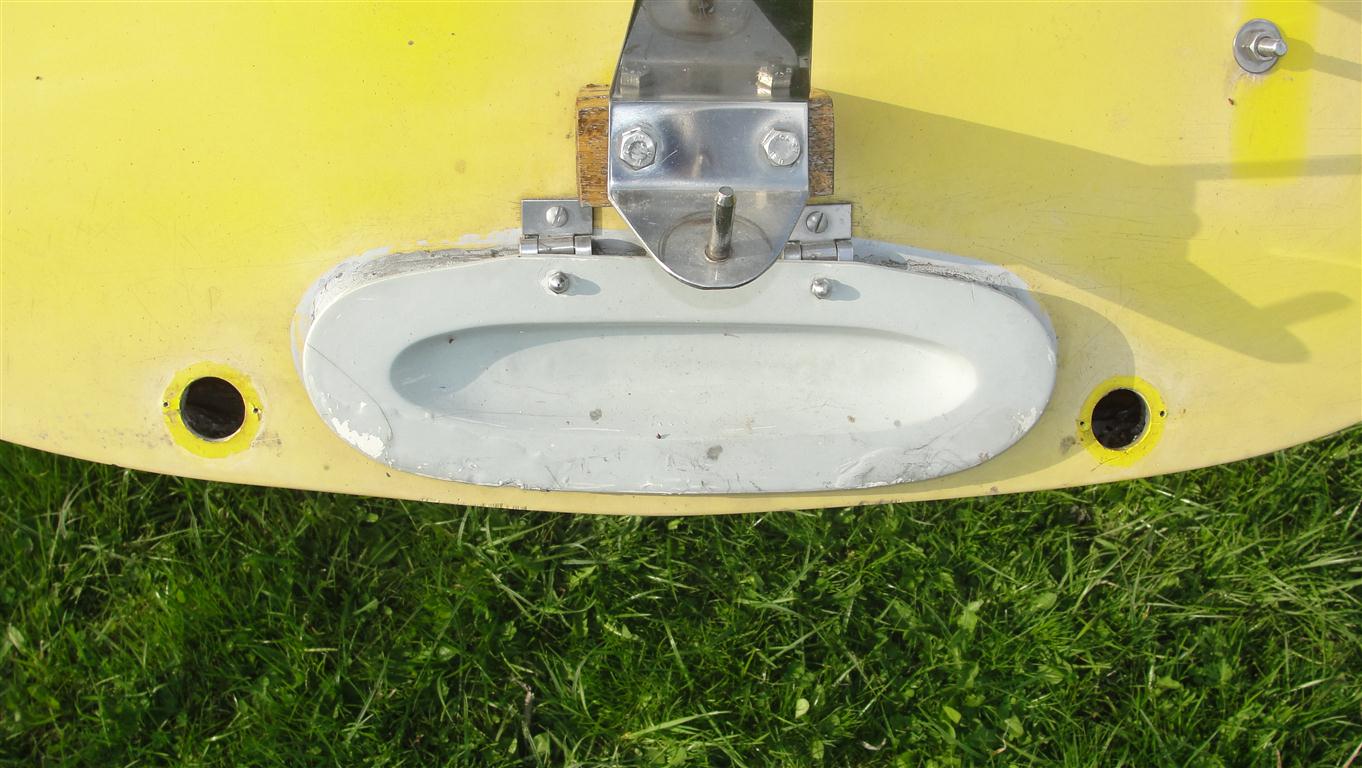

Witam,
Pod koniec zeszłego sezonu, podczas slipowania łódki i wykręceniu korków z komór wypornościowych przeraziła mnie ilość nagromadzonej w nich wody.
Temat związany w wymianą korków założyłem:
http://zegluj.net/forum_zeglarskie/viewtopic.php?f=22&t=6341
Na początku tego sezonu wymieniłem korki i gniazda. Podczas wyciągania łódki kilka tygodni temu odkręciłem korki... Wody nagromadzonej w komorach znowu było dobre naście litrów. Moje podejrzenia padają na nieszczelności w okolicach miecza (inna droga nagromadzania wody nie przychodzi mi do głowy, łódź nie mam żadnych większych otarć lub pęknięć).
Moje pytania. Na czym polegałoby uszczelnienie miejsca przecieku? Jak poważna byłaby ingerencja w kadłub łódki? Jakie byłyby koszty ewentualnej naprawy?
Poniżej zdjęcia.
Komentarz: miecz
DSC00853 (Medium) (2).JPG [ 178.46 KiB | Przeglądane 3936 razy ]
Komentarz: Gniazda komór
DSC00830 (Medium).JPG [ 164.26 KiB | Przeglądane 3936 razy ]

PostNapisane: 18 lis 2011, o 20:46
Posty: 13905
Podziękował : 1643
Otrzymał podziękowań: 2396
Czy woda znajduje się w komorach pod podłogą kokpitu ?
Jak wielka jest ta komora powierzchniowo , czy od rufy do dziobu ?
Czy płetwa mieczowa nie przetarła krawędzią skrzyni mieczowej wewnątrz skrzynki ?
Czy mocowania okuć w kokpicie są osadzone na uszczelniaczu ?
Jak jest mocowana płetwa mieczowa, czy na osi obrotu ?

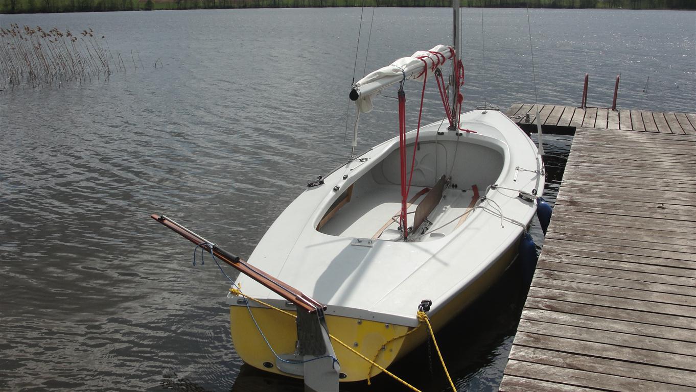

Rozumiem, że woda wylała sie z korka w pawęży poniżej linii wodnej ?
I tak, i nie. W sensie woda wylała się z korka w pawęży. Korki zostały wymienione na nowe i uszczelnione sikafleksem. Znajdują się powyżej linii wodnej, możliwe że są zanurzone tylko podczas pływania.
DSC00852 (Medium).JPG [ 190.19 KiB | Przeglądane 3863 razy ]
Raczej nie. W sensie miecz nie jest nigdzie wyszczerbiony lub zgięty.
Sprawdzałeś stan skrzynki mieczowej w jej części przedniej wewnątrz skrzynki mieczowej ?.
Miecz uderzając podczas opuszczania o wewnętrzną przednią część w skrzyni mieczowej powoduje wyżłobienie otworu w laminacie.
Np. w Omegach wielokrotnie takie zjawisko występowało/ występuje.
Wydawać by się mogło, że tak. Oczywiście ze względu na wiek łódki też mogą puszczać.
Sprawdź uszczelnienia na okuciach.
Tak, ale oś umieszczona jest na bloczkach. Miecz opuszcza się pod własnym ciężarem.
Nie to miejsce raczej opisujesz...chodzi mi o to czy w przedniej części skrzynki mieczowej gdzie jest zabudowany miecz, czy jest on osadzony na osi obrotu , czy na tzw. wąsach ?
To jest moim zdaniem najbardziej podejrzane miejsce. Oczywiście stan mocowania/uszczelnienia wszystkich okuć w kokpicie sprawdzę.

pierdupierdu napisał(a):
logicznym wydaje się, że przy stałym przecieku poniżej linii wodnej (np. przy tej skrzyni mieczowej) wlałoby się do przestrzeni między wklejką podłogi a kadłubem znacznie więcej wody. A Ty piszesz, że było jej tam kilkanaście litrów... Czyli zdecydowanie mniej niż liczy sobie objętości cała ta przestrzeń, jaką woda wypełniłaby w całości - gdyby przeciek był poniżej linii wodnej...
Przypuszczam, że w przypadku szczelności na okuciach wewnątrz kokpitu i na korkach rufowych przy niewielkim przetarciu wewnętrznej skrzyni mieczowej w jej przedniej części może tylko minimalna ilość wody dostać się do komory wypornościowej. hej ;)
Jeżeli będzie to miejsce ( ciężko dostępne aczkolwiek możliwe do naprawy ) , które wskazuje wyżej ( otwór, bądź przetarcie w skrzyni mieczowej ) , to nieznaczny koszt.
Remont polega na wysuszeniu kadłuba w miejscu naprawy / laminowania .
Przy pomocy dłuta zdejmiesz kilka milimetrów laminatu 2-3 .
Ewentualnie przygotujesz narzędzie frez o średnicy szerokości skrzyni mieczowej , którym przy pomocy wiertarki miejsce to wyprowadzisz do laminowania...
Za ten post autor Wojciech otrzymał podziękowanie od: Pawel
