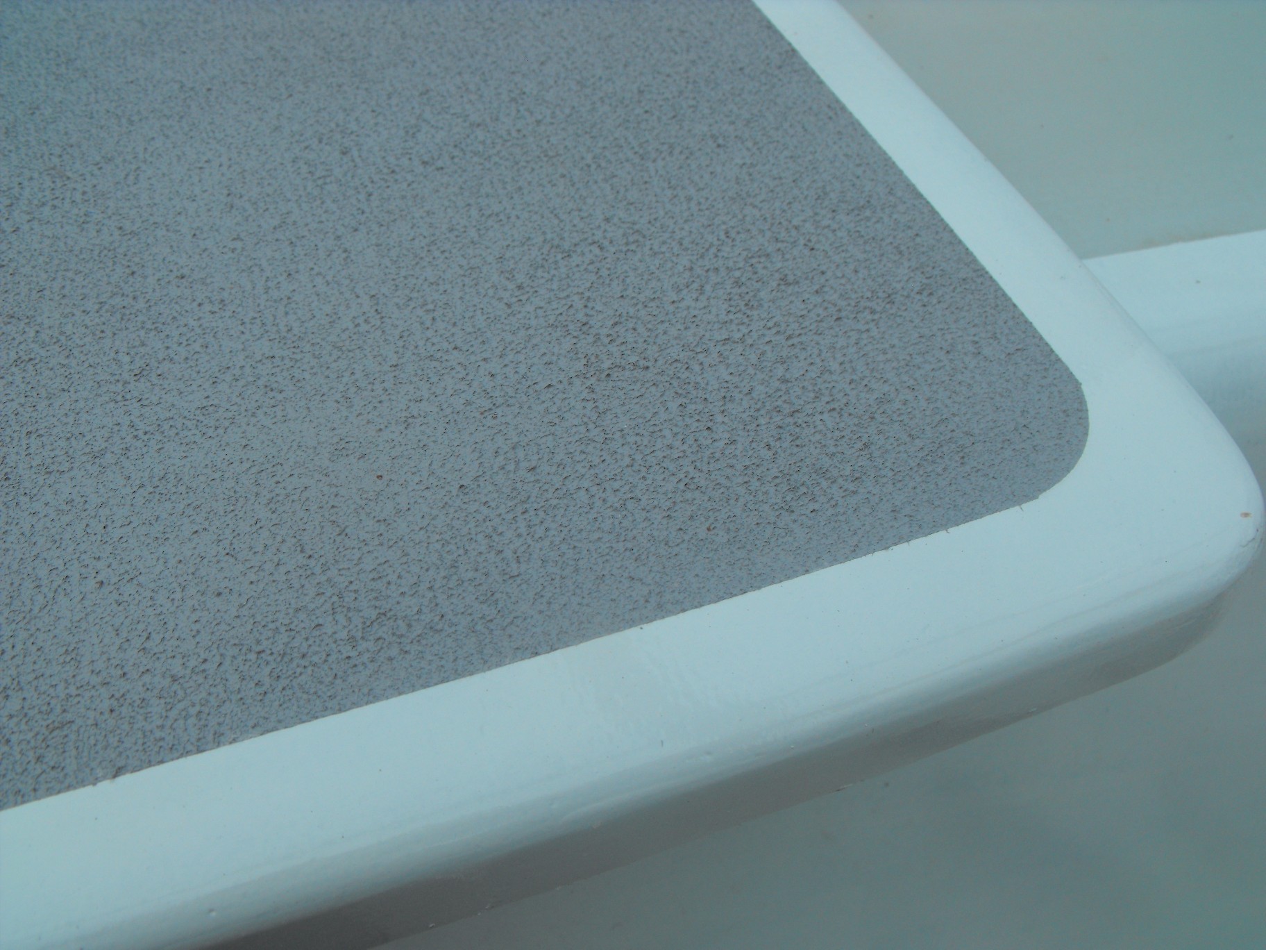

reling napisał(a):
Pankracy napisał(a):
Topkot trzeba zagęścić w zależności od tego jak chropowata ma być powierzchnia.
A jaki proponujesz sposób zagęszczania? Zostawić na parę dni otwarty, żeby styren odparował?
do topkotu dosypuje się proszek do zagęszczania żywic aerosil. Musisz dosypywać i mieszać aż uzyskasz gęstą masę następnie wałkiem welurowym rozprowadzasz na powierzchni ale proponuję poćwiczyć to wałkowanie
Komentarz: tak to wygląda
images_2010_08270008_zmniejszacz-pl_3718.jpg [ 845.91 KiB | Przeglądane 10170 razy ]

Ciekawy sposób z topkotem i aerosilem. Ciekawa koncepcja. Jak na razie zrobiła się jesień, deszcz, kiepska pogoda na malowanie.

Zupełnie przyzwoicie to wygląda. Dzięki :-).

Co powiecie na takie rozwiązanie? Jest to elastyczne, łatwo wycinać porządane kształty, przykleja się na butapren. Takie cóś stosuje się między innymi w autobusach.....
W niedzielę poharatałem sobie piszczel, wpadając na bosaka w poślizg w kokpicie. Moja wina bo nie miałem czasu lub motywancji do wykonania antypoślizgów. Teraz już mam :lol:
http://allegro.pl/guma-ryfel-3mm-wyklad ... 07855.html
W handlu występują także inne kolory szary, niebieski .... Znalazłem firmę w Poznaniu , która tym handluje:
http://www.chemia-poznan.com.pl/index2.html
