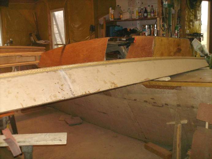

PostNapisane: 16 mar 2012, o 18:28
taperowana (czyli o zmiennym przekroju) belka.
Tak jak np Wharram to zaprojektował

Z innej beczki - na stronie pokazanej przez Stibura jest Maderka - łódka Stanisława Skorego . Jest piękna (dla mnie bajka - o gustach się nie dyskutuje) , i zdaje się , że nieźle pływa . No to załóżmy , że Stanisław przedstawił by swoją koncepcję na forum .
Pływak z przekładki styropianowo-sklejkowej -błee . Płaskie dno - klepie na fali .
Kadłub główny - dziób i rufa niżej śródokręcia - ryje fale . Takie niepolinezyjskie - błee .
Zbudował by kolejne Proa . Albo wcale .
Jako inżynier powinieneś wiedzieć, że fizyki nie da się tylko rozumieć intuicyjnie - trzeba policzyć :DD . Intuicyjnie, to dziób musi być wyższy niż śródokręcie, a w praktyce okazuje się, że nie! Maderka-Proa żegluje nadspodziewanie sucho, a dzioby nie ryją wcale!!! Staszek podpatrzył rozwiązanie,
zrozumiał jego fizykę (inżynier w końcu!) i zastosował u siebie. Maderka-Proa zbudowana jest ze sklejki, a styropian jako wypełnienie komór wypornościowych. Poza tym nie wali na fali. :D Owszem, pod pewnymi względami bardzo niepolinezyjskie.
