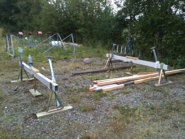

Komentarz: To moje stelaże które mogę wykorzystać do budowy nowego.
zdjęcie2.JPG [ 190.98 KiB | Przeglądane 3973 razy ]
