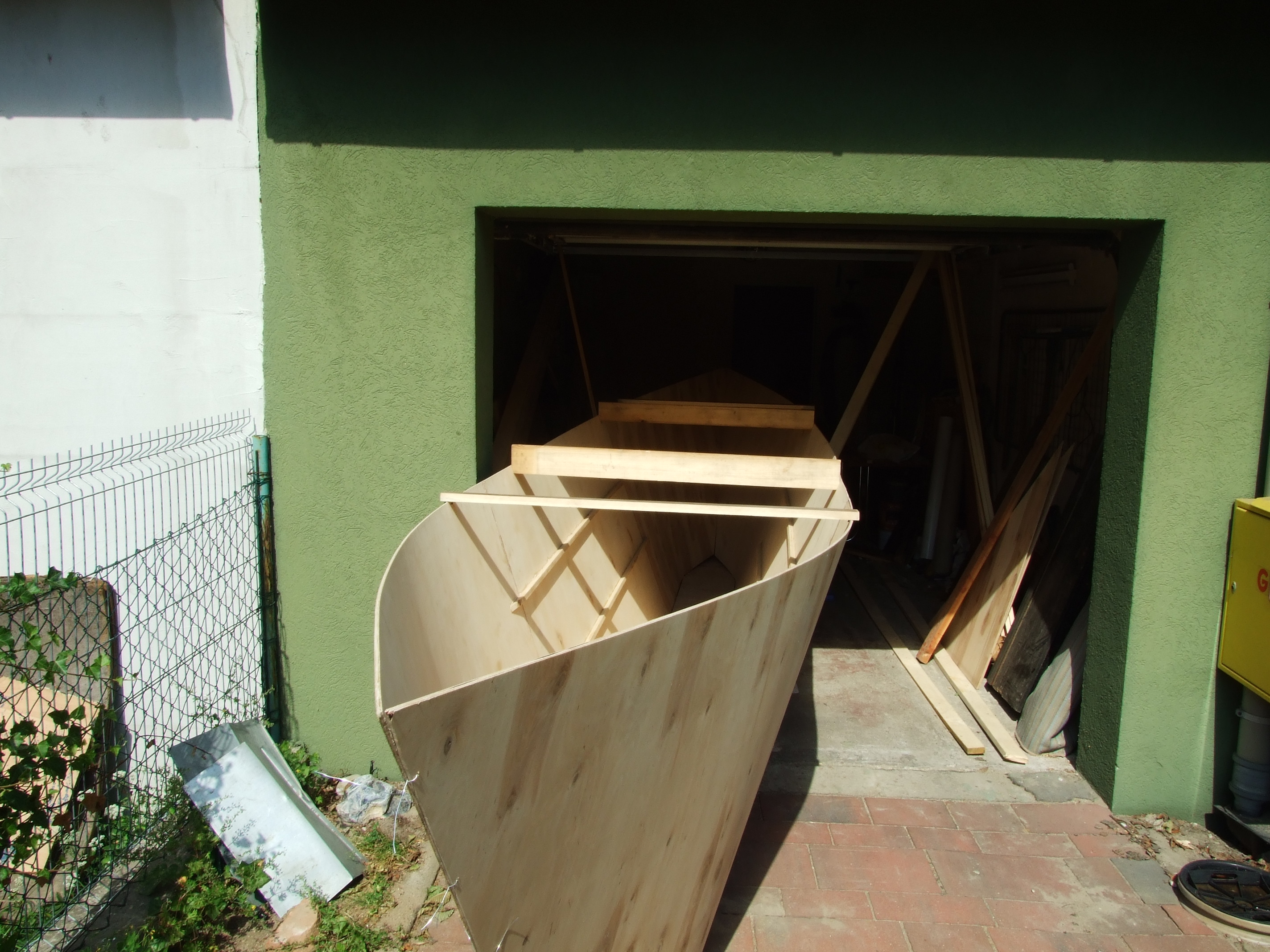

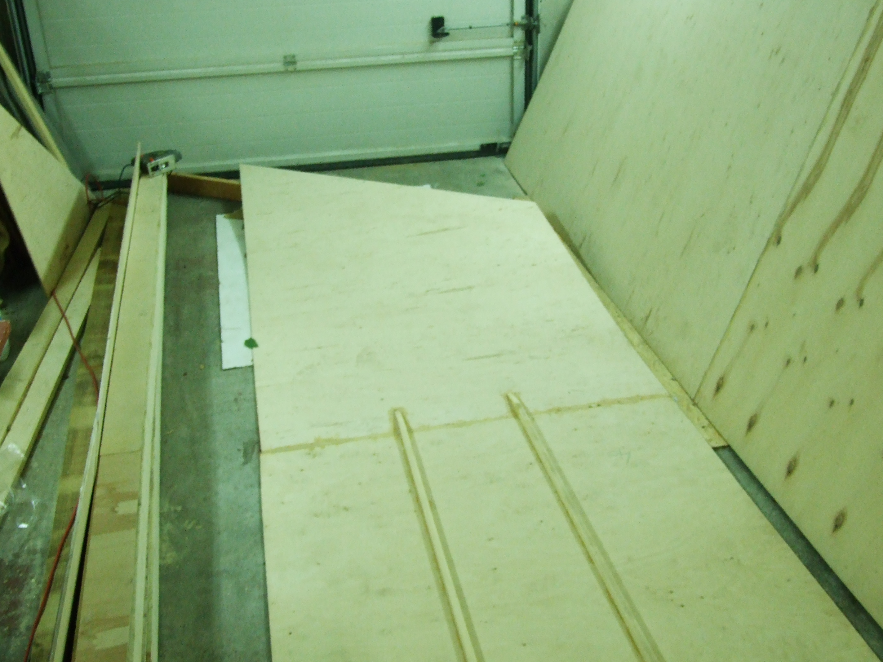

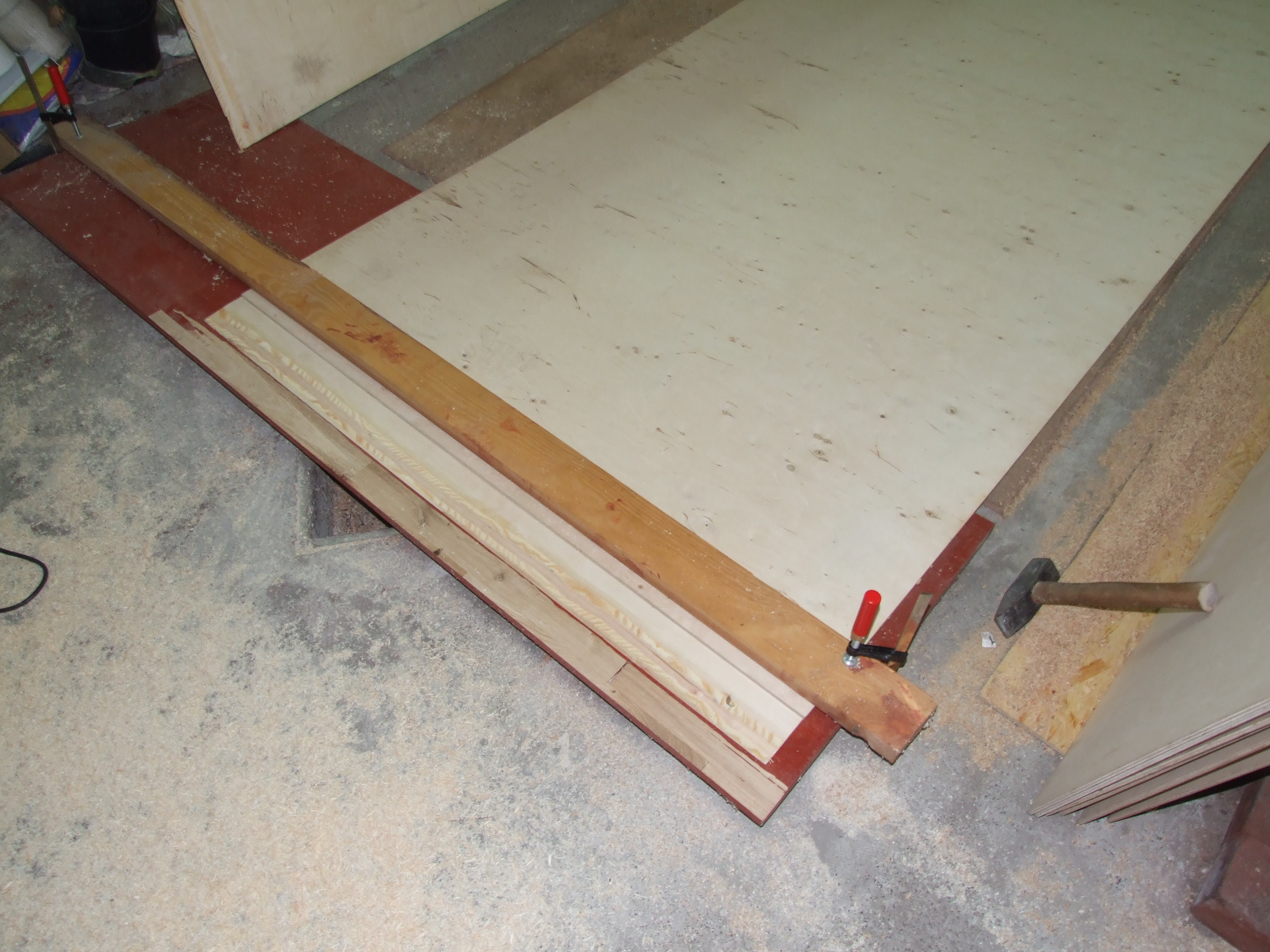

Za namową Krzysia (myszek) zdecydowałem się podzielić kilkoma doświadczeniami z budowy mojego pływadła.
W planie powstać miało coś do żeglowania z bocznym pływakiem.
Ostatecznie nie zdecydowałem się na klasyczy układ proa - powstał tzw. outrigger canoe, ale zapokładowany, z mikro-kabinką.
Stosowałem sklejkę wodoodporną brzozową, taką jak można dostać w każdym sklepie dla majsterkowiczów ( bez kryptoreklamy) oraz epoksydy z pewnej firmy czeskiej.
Aktualnie kadłub główny jest ukończony, zabieram się za laminowanie belek łączących, a w ostatniej kolejności powstanie pływak. myślę, że jeszcze w tym sezonie pływadło zobaczy wodę...
A oto dotychczasowe etapy w obrazkach...
Komentarz: ukosowanie sklejki
DSCF4366.JPG [ 1.44 MiB | Przeglądane 3449 razy ]
Komentarz: burta z wklejonymi wzdłużnikami
DSCF4372.JPG [ 1.43 MiB | Przeglądane 3449 razy ]
Komentarz: już "stitch" ale jeszcze nie "glue"...
DSCF4374.JPG [ 1.46 MiB | Przeglądane 3449 razy ]

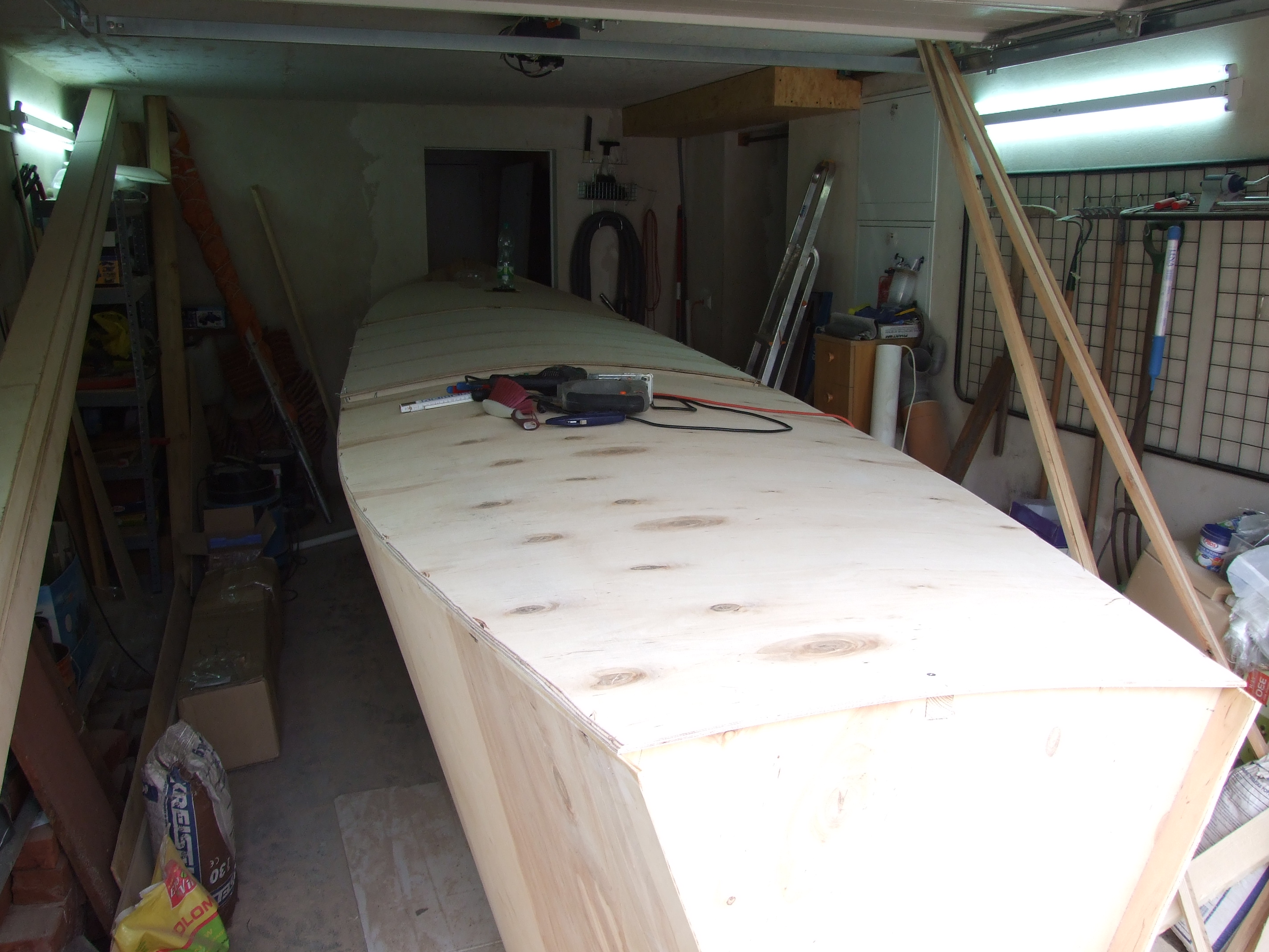

Komentarz: kadłub zapokładowany.
DSCF4390.JPG [ 1.43 MiB | Przeglądane 3449 razy ]

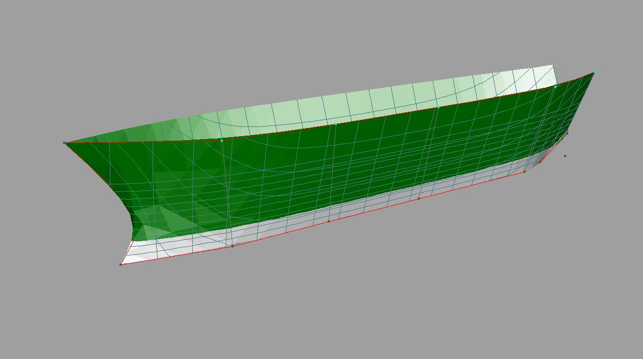

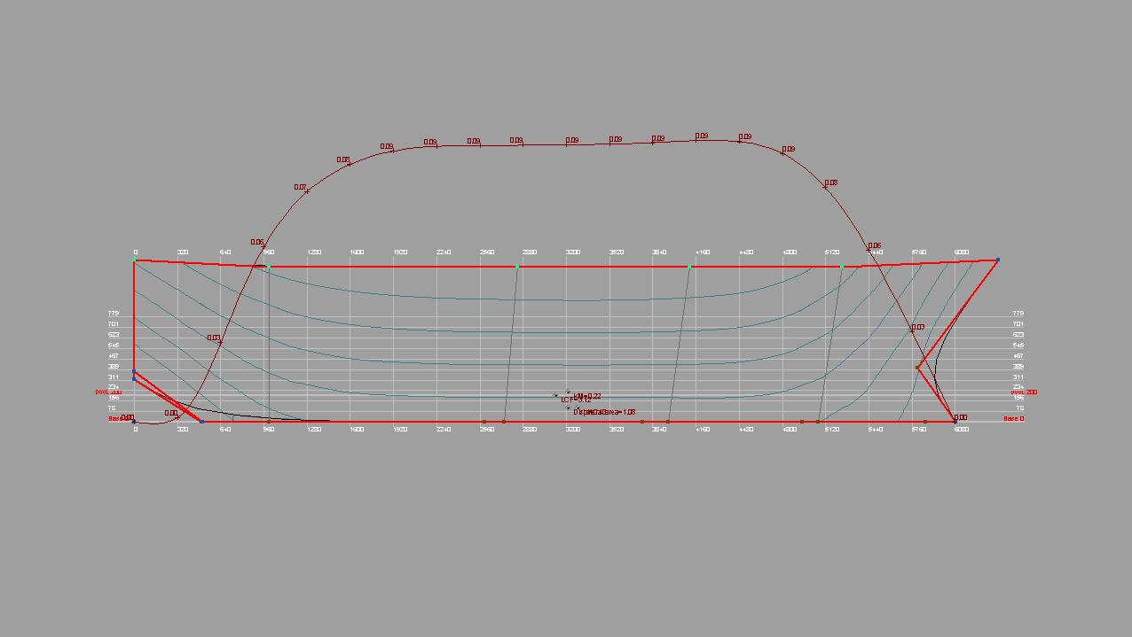

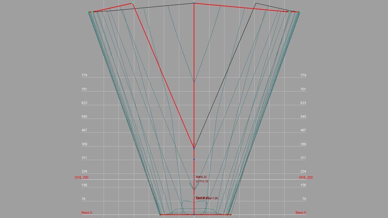

Kilka screenów z Freeshipa
pozdrowienia
wojtjust
Komentarz: no i dziadowski rendering (nie było czasu na wygładzanie. Budowa czekała...)
proa1.jpg [ 59.53 KiB | Przeglądane 3203 razy ]
Komentarz: i en face...
proa3.jpg [ 73.78 KiB | Przeglądane 3203 razy ]
Komentarz: z profilu...
proa.jpg [ 52.76 KiB | Przeglądane 3203 razy ]

Dzióbek jest taki sam, jak na planie. Sam jestem ciekaw, jak będzie pływał.
kadłub jest cały zapokładowany, ale jak otworzysz ostatnie zamieszczone zdjęcie, i się mu przyjrzysz, zobaczysz, że nie jest ciągły - zrobiłem dwa zagłębienia na dźwigary. Aktualnie pomiędzy tymi wcięciami jest wklejony właz, który będzie przykryty deklem - marzy mi się taki z pleksy podobny do http://yachtpals.com/files/news/sailing-twins-proa.jpg
na belki będące w odstępie ok. 2m, przyjdą deski tworzące pomost, ale chyba nie zdecyduję się na całą szerokość ze względu na ciężar. Prawdopodobnie połowę szerokości zajmie siatka a deski będą tylko po ok. metr po obu stronach kadłuba.
biorę się za robotę bo czas ucieka, a chcę jeszcze popływać w tym sezonie

Co do wizualizacji całościowej, to nie powstała, ze względu na ograniczenia freeshipa - nie toleruje asymetrycznych łódek, mogę sobie tylko w paincie porysować, ale to bez sensu, resztę mam w głowie.
Toleruje, i to jak najbardziej. :)
