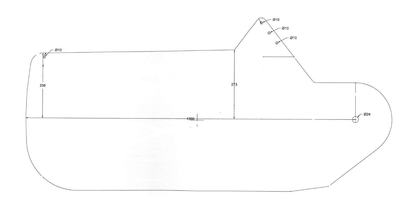

Witam,
zlecę wykonanie miecza ze stali ocynkowanej. Ogólny widok w załączniku. Posiadam dokładny rysunek techniczny i/lub plik w autocadzie. Jeżeli ktoś jest zainteresowany wykonaniem lub może kogoś polecić to chętnie skorzystam.
Grubość 19 mm.
Jeżeli post zamieściłem w niewłaściwym drzewie forum, proszę moderatora o zmianę. :)

Marcin, jaka grubość blachy ?
Gdzie Ty mieszkasz ?

Poprawiłem post, umknęła grubość, dzięki.

Pytałem o miejsce dostawy z uwagi na koszt transportu.
Wykonać to nie problem.
Wiem gdzie wyciąć miecz i gdzie ocynkować.
wolnym napisał(a):
Grubość 19 mm.
Dlaczego nie 20 mm ?

a dlaczego nie 10mm :roll: Potrzebujesz takiej masy na mieczu? Kto będzie się z takim ciężarem zmagał? Żaden fał systemu różnych rolek nie przeżyje ...

Czy ten miecz nie jest do Mikro ?

Można miecz wybierać kabestanem - takie okucia pięty masztu z rolką i z prowadzeniem fału miecza w pilersie robi właśnie MAST, ale blachy 19 mm (to chyba amerykański standard 3/4 cala) w Polsce nie kupi się łatwo, więc chyba lepiej 20 mm. Podobne rozwiązanie mam na Janmorze 31 i fał fi 10 jest 5 sezon, ale miecz jest z blachy 16 mm

może być 19 lub 20 mm. Jeżeli wiesz to napisz. :) Transport nie stanowi dla mnie problemu. Miecz będzie ważył ok. 110 kg.
Nie, jest to Meaban, konstrukcji Francoisa Viviera.

a dlaczego nie 10mm Potrzebujesz takiej masy na mieczu? Kto będzie się z takim ciężarem zmagał? Żaden fał systemu różnych rolek nie przeżyje ...
Bo w projekcie jest 19 lub 20 mm.

Taki miecz nie musi ważyć 110 kg, wystarczy zespawać go z dwóch blach o określonej grubości. Jeżeli inwestor określi jego ciężar to ja wykonam taki miecz. Reszta na stronie www.konstruktor-spawacz.supertraders.pl. Pozdrawiam Edward.

A jeśli to ma być ciężki miecz do łódki na rejsy Bałtyckie, to też nie musi tyle ważyć???? :-O
Ale może właśnie musi, bo tak jest w projekcie ...

Dzięki wszystkim za odpowiedzi i rady. Miecz wykonała firma Stomilex z Piastowa. Postanowiłem go nie cynkować, pomaluję go.
