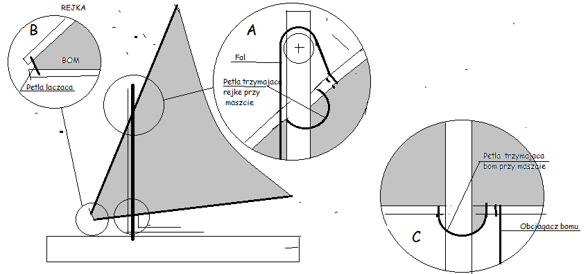

Mam klopot koncze lodke w ktorej mam miec zagiel lacinski ale z rejka i bomem -nawet nie wiem czy to jeszcze lacinski czy juz kleszcze kraba. Wszystko wydaje sie w tym zaglu proste ale zrobilem jakis blad w uzbrojeniu.
Rejka podnoszona jest falem i dodatkowo ma petle aby byla blisko masztu. Bom ma obciagacz i tez petle aby nie uciekal od masztu. Noki rejki i bomu sa polaczone , Tworzy sie trojkat
ABC -jak na rys i zagla nie mozna ani podniesc ani zrzucic bo sie tym trojkatem blokuje.
Gdzie zrobilem blad ?
Prosze o porade !
Spróbuj zrezygnować z pętli na rejce i poprowadzić fał tak:

Zobacz to:
pętla jest tylko na dolnej rejce/bomie.
i tu:
http://www.svsouthernstar.com/pdracer/
słowo klucz - pd racer, i szukaj w google/obrazy

Jak z bomem, to raczej nie lacinskie. :D
Byk polega pewnie na zbyt ciasnych petlach ( tarcie ) - mialem to samo, takze z zaglami gaflowymi i huari.
Recepta? Luzniejsze petle i duuzo grubsza lina. Czasem dobrze robia nanizane na nia korale.
Warto sprawdzic ( moze nawet zaczac od tego ! ), kat dzialania falu - zbyt duzy, a wlasciwie kazdy, powoduje wielkie napiecia na "petlach" ( im wyzej, tym wiekszy kat... ), stad i wieksze tarcie. Fal w zasadzie powinien dzialac wzdluz osi masztu.
Fal chwytajacy za petle ( moze to byc i pierscien, czyli segars ) jest chyba niezlym pomyslem.
Poradzisz sobie! Tym bardziej, ze przedpiscy kombinuja nieglupio, choc nie bez drobnych strat. ;)

Patent pokazany przez Roberta, spisuje się dobrze :)
Chociaż u siebie planuję między pętle a maszt wstawić mufę z rury pcv żeby lina nie zakleszczała się o maszt.
Pętla przy rejce nie jest specjalnie do niczego potrzebna w czasie żeglugi, więc w pierwszym przybliżeniu mógłbyś z niej zrezygnować.
Coś, co utrzymuje rejkę blisko masztu, przydaje się jednak przy zrzucaniu żagla, dzięki czemu nie ląduje on w wodzie. Do tego celu wystarczy długa linka wzdłuż rejki, obejmująca maszt - tak jak u Roberta.
