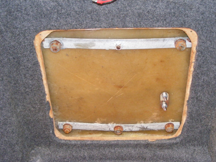

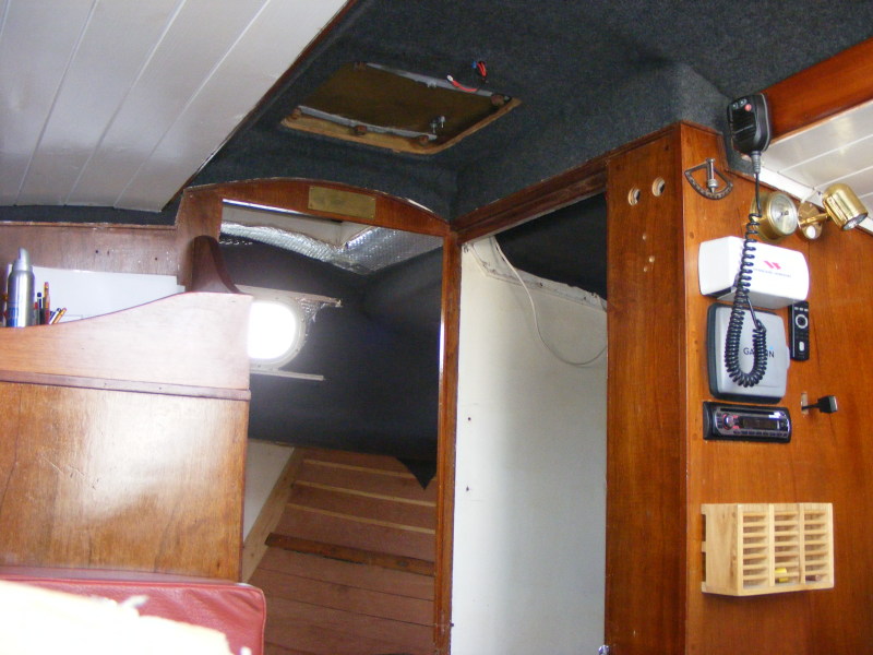

Moja łódka to MacWester31 1970r(GRP).Pęknieć i przecieków wody brak,wklęśnięcie 9.6mm.Mam pytanie; czy trzeba to ruszać i co z tym można zrobić?
wklęsłe 9.6mm.JPG [ 135.3 KiB | Przeglądane 5064 razy ]
od góry.JPG [ 137.02 KiB | Przeglądane 5064 razy ]
od spodu.JPG [ 143.93 KiB | Przeglądane 5064 razy ]

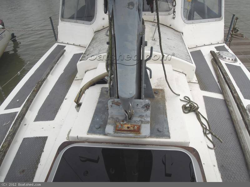

Na innym MacWesrerze jest podobnie.
autoimage-147264_BoatPic_Extra4.jpg [ 59.97 KiB | Przeglądane 4889 razy ]
PostNapisane: 15 wrz 2012, o 13:49
Posty: 13912
Podziękował : 1647
Otrzymał podziękowań: 2398
peter napisał(a):
pewnie komuś przeszkadzał pilers i zlikwidował go stawiając maszt na tym czymś blaszanym.
Tu jest http://en.cosasdebarcos.com/galeria-fot ... 74569.html

Peter wspomina o pilersie, którego nie widać od strony wewnętrznej jachtu... od spodu.JPG [ 143.93 KiB |.
Czy w Twoim jachcie jest wzmocnienie pokładu wewnątrz pod okuciem masztu ?
Wrzuć foty tego miejsca, o które pytam. Wówczas będzie wiadomo czy musisz podbudować / wzmocnić ugięty pokład pod masztem, czy też nie.

Dokształciłem się co to jest pilers i gródź (na naukę nigdy nie jest zapóźno :D ).Zrobię fotki i załączę.

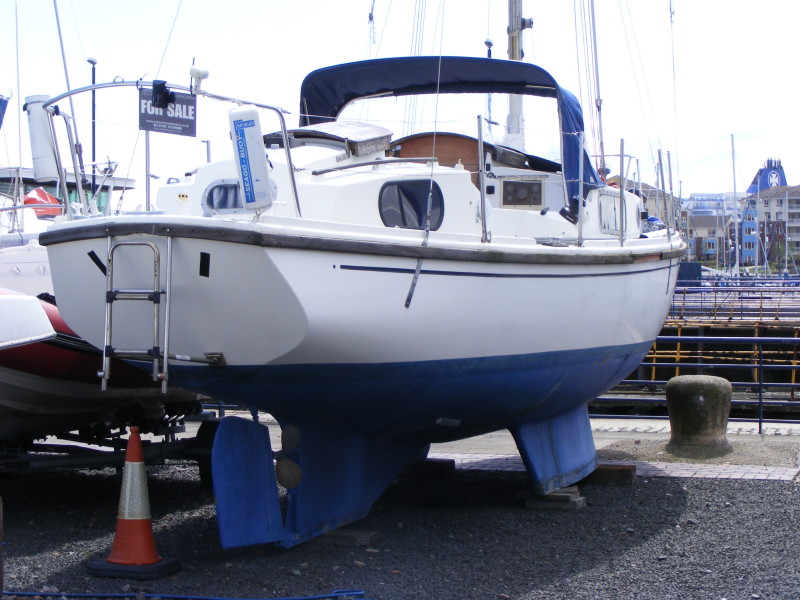

Co do nazwy ;w papierach jakie dostałem przy zakupie nazywany jest:MacWester Wight 30 Kech lub Macwester Wight 32 Kech.Faktycznie ma 9.45m -31'0".Motorowy też jest-1.5 Diesel BMC Newage Captain 35hp.Dla mnie nazwa nie jest aż tak bardzo istotna.Co do podparcia masztu;przedłużenie masztu wypadnie w wejściu do kabiny przedniej której ściana zbudowana jest z laminatu obłożonego płytą drewnianą.Po prawej stronie jest wejście do W.C. ściany zbudowane tak samo.Z lewej nie ma podparcia. Fotki będą późno wieczorem-skleroza nie boli :lol: aparat zostawiłem na łódce.
Łódka na twardym.JPG [ 134.32 KiB | Przeglądane 4664 razy ]

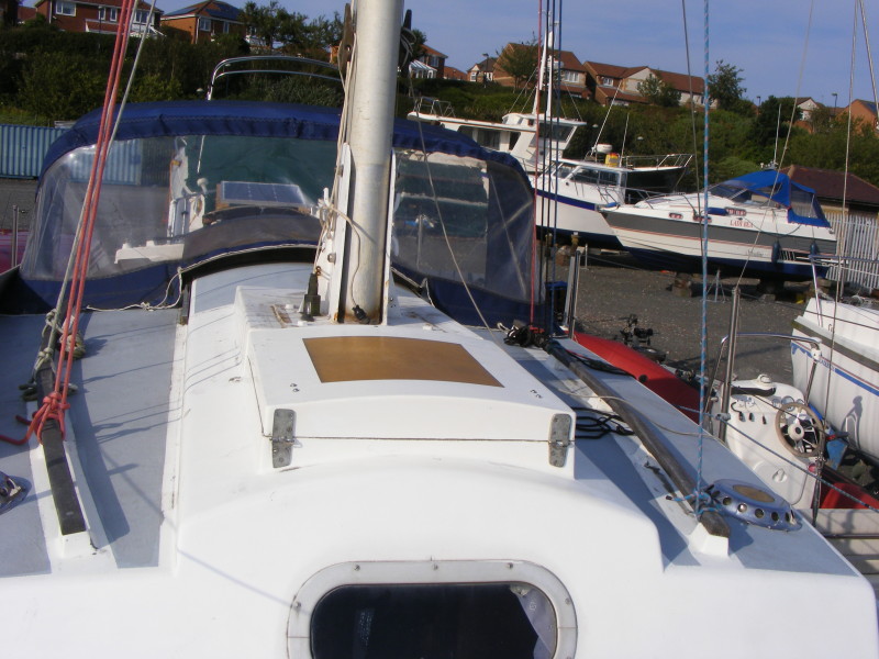

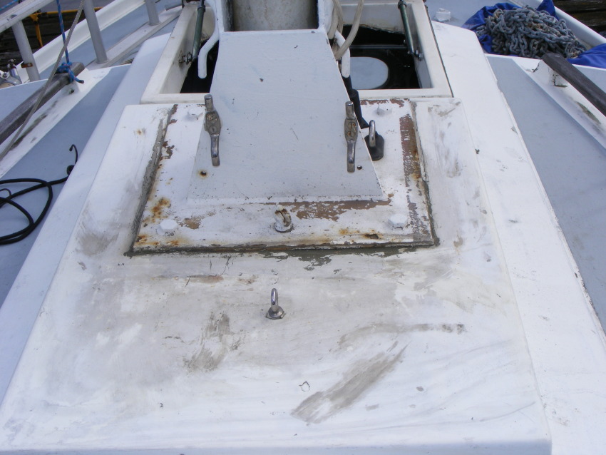

OK!Po drugiej redukcji było 4950 do negocjacji. A teraz ta fotka pod masztem i górę też zrobiłem dla pewności,że ugięła się tylko płaszczyzna pod kolumną.
górny pokład.JPG [ 139.15 KiB | Przeglądane 4500 razy ]
pod masztem.JPG [ 115.83 KiB | Przeglądane 4500 razy ]
PostNapisane: 17 wrz 2012, o 09:05
Posty: 980
Podziękował : 196
Według mnie to zostały porobione jakieś zmiany w tym miejscu,brakuje słupka na rogu szafki jako czwartego podparcia tej "skrzynki" na której stoi maszt i wygląda jak by brakowało wzmocnień-dzwigarów które by przenosiły obciążenie na pionowe elementy zabudowy.Niestety wszystkie ewentualne ślady zmian zakrywa wykładzina :-(
Na zdjęciach podesłanych przez Wojtka widać słupek na rogu szafki,niestety fotki są strasznie małe.
Myślę że powinieneś to spróbować naprawić bo przy złej pogodzie ten maszt może próbować wjechać do środka.Pewnie tak od razu mu się to nie uda ale kropla drąży skałę...

Zrobienie podpory na rogu szfki nie będzie problemem,jakaś dębowa deska albo niklowana rurka :lol: się znajdzie.Ale co z płaszczyzną pod masztem?Mam debowe deski 3.3cm grubości,może wsunąć je pod maszt?Troszkę robory z tym będzie ale spać będę spokojniej.
PostNapisane: 17 wrz 2012, o 11:02
Na zdjęciach nie widzę dość dobrze. NIe wydajemi sie potrzebne odksztalcanie obecnego kształtu. Co najwyżej wzmocniłbym podparcie masztu od spodu, żeby dalej sie nie zapadało. Ale pytanie jak wygląda dno? Czy jest się o co oprzeć???
