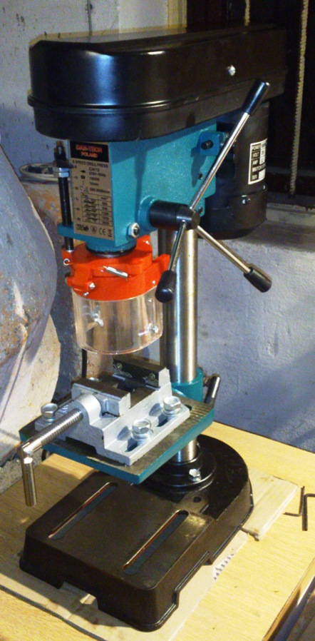

Hej!
Zaszalałem i na wyprzedaży kupiłem małą chinkę, co by mi wiernie służyła ;)
Chinka ma 350W(1000W na naklejce) mocy, pięć biegów, i wygląda tak:
chinolka.jpg [ 132.88 KiB | Przeglądane 2956 razy ]
ZJ4113
...i teraz pytanie. Jak o nią dbać, by służyła mi jak najdłużej?
1. Jak mocno musi być napięty pasek klinowy między rolkami? W instrukcji piszą o ugięciu paska o 15mm, ale mocno dociskając, czy tylko aby aby?
2. Czy przed założeniem głowicy do wierteł, wytrzeć wałek ze smaru?
3. Czy jest sens kupować wiertła Milwaukee HSS-G?
4. O czym pamiętać?
Ostatni raz, wiertarkę stołową używałem na warsztatach w technikum, a to bylo dawno...

Nie napinaj tego paska zbyt mocno! Przy wierceniu w drewnie i tak nie będzie się ślizgać, a taki napięty pasek to jakieś niepotrzebne naprężenia w osi wrzeciona, jakieś błeee i etc.

Podobnie mierzy się ugiecie pasków klinowych w silnikach. Musisz nacisnąć na pasek z dużą siłą , a o milimetr nie chodzi.....
Uchwyt wytrzyj ze smaru, bo jak się usyfi opiłkami i wiórami to się zatrze.....
Wystarczy ten smar, który jest w środku.
Wiertarka stołowa fajna rzecz. Ja nie mam więc muszę z każdym duperelem biegać do stolarza....

Mam podobną , i sprawuje się całkiem przyzwoicie. Myślę , że w drewnie to się nawiercisz najmniej , najczęściej będziesz wiercił w metalach - kup więc komplet porządnych wierteł do stali w jakiejś hurtowni narzędzi . Zmniejsz obroty na poniżej średnich i dopiero wtedy napręż pasek . Osłonę wiertła , podobnie jak i głębokościomierz możesz od razu wyrzucić , bo w chińskim wykonaniu tylko przeszkadzają. Imadło odkręć i zdejmij . I tak nie można w nim zamocować szybko i prezyzyjnie przewiercanego detalu , a poza tym zbierają się w nim wióry. Ja zastosowałem luźne ciężkie imadło stołowe . Stoi po prostu pod głowicą ( ruchoma podstawa jest odsunięta do tyłu ), można je przesuwać i ustawiać detal pod wiertłem . Jego duża inercja utrzymuje przewiercany przedmiot w stałym położeniu . Wszystkie smary , oleje nawet wodę używaną do schłodzenia wiertła natychmiast usuwać jakiś czyściwem. W niektórych przypadkach wskazane jest schładzanie wiertła . Moja wiertarka stoi na stole warsztatowym w dużej blasze do ciasta . W niej to zbiera się woda ze spryskiwacza używana do schładzania wiertła i wióry. Po zakończeniu pracy odłączam wiertarkę z sieci i wszystko wycieram do sucha. Na kluczu do głowicy ( jeżeli jest takowy ) zawiąż sznurek i powieś na śrubie dekla przekładni - nie będzie się gubił ! ;)

Nie wiem ile te wiertła kosztują , pewnie są drogie i w kompletach. Różnych wierteł używałem , ostatnio firmy Sarius . Niezbyt drogie i dobre . Zresztą , każde wiertło można " zajechać " , szkoda więc do prac hobbystycznych drogich , profesjonalnych wierteł. Nie kupuj kompletów , bo i tak wszystkich wierteł nie wykorzystasz. Twoja " chinka " po jakimś czasie ( jak nie już ! ) będzie " biła " i żadne , nawet najlepsze , wiertło długo w niej nie " pociągnie " - szczególnie te drogie , markowe o utwardzanych ( kruchych ) krawędziach skrawających
