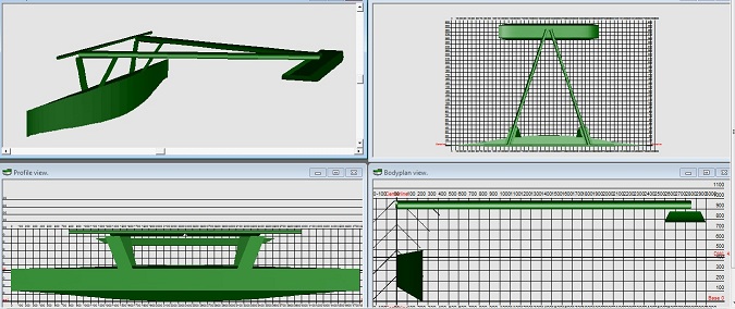

Mój projekt w Delftshipie.
proa48.jpg [ 85.51 KiB | Przeglądane 6916 razy ]
Linia wodna pływaka jest ustawiona wyżej niż kadłuba. Przy słabym wietrze pomost pochyli się w kierunku pływaka. Założenie jest żeby pływać jedynie na kadłubie głównym.
Kadłub z małym zapasem wyporności.
Róg żagla (kleszczy kraba) przemieszczać się będzie po cięciwie rozpiętej na trzeciej belce pomostu.
Wszystkie belki mają 3m. Więc i ta z cięciwą także. Jest ona bazą dla żagla i determinuje jego powierzchnię.
Obecnie wychodzi mi ok. 4.5m2. Widziałem Maderkę w akcji właśnie z takim żaglem i nieźle sobie dawała radę. Jak zdobędę dłuższy bambus to i żagiel będzie większy.

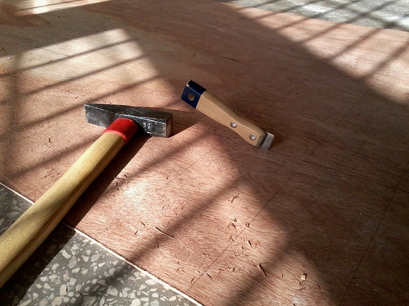

Skończyłem cięcie. Prawie trzy dni nanoszenia współrzędnych trasowania i wycinania.
Dokładność cięcia zależna od skupienia operatora. Przeciętnie 0.5mm. Jak operator plotera się zagapił to 1mm.
Następny krok to sklejenie 4 kanapek. Jutro przed frontem atmosferycznym powinienem zdążyć coś pokleić.
Poniżej zdjęcie mojego plotera frezującego CNC ;) .

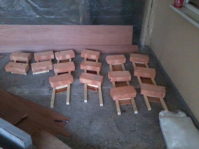

Zdążyłem przed frontem atmosferycznym.
Dzisiaj kleiłem kanapki pokładu, dna i usztywnienia środkowego.
Zacząłem także elementy wsporników.
Suszenie sklejki przed kanapkowaniem:
Komentarz: Podsuszanie sklejki przed kanapkowaniem
Zdjęcie0035.jpg [ 122.99 KiB | Przeglądane 6519 razy ]

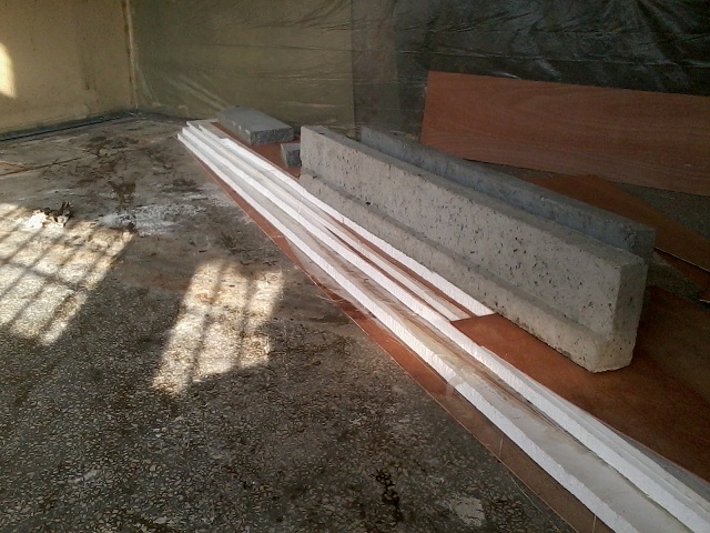

Sklejone kanapki jedna na drugiej. Pomiędzy separator z folii.
Sklejka bazowa leżąca na podłodze była dokładnie wypoziomowana.
Docisk z bloków betonowych.
Komentarz: Kanapki jedna na drugiej.
Zdjęcie0039.jpg [ 134.9 KiB | Przeglądane 6519 razy ]

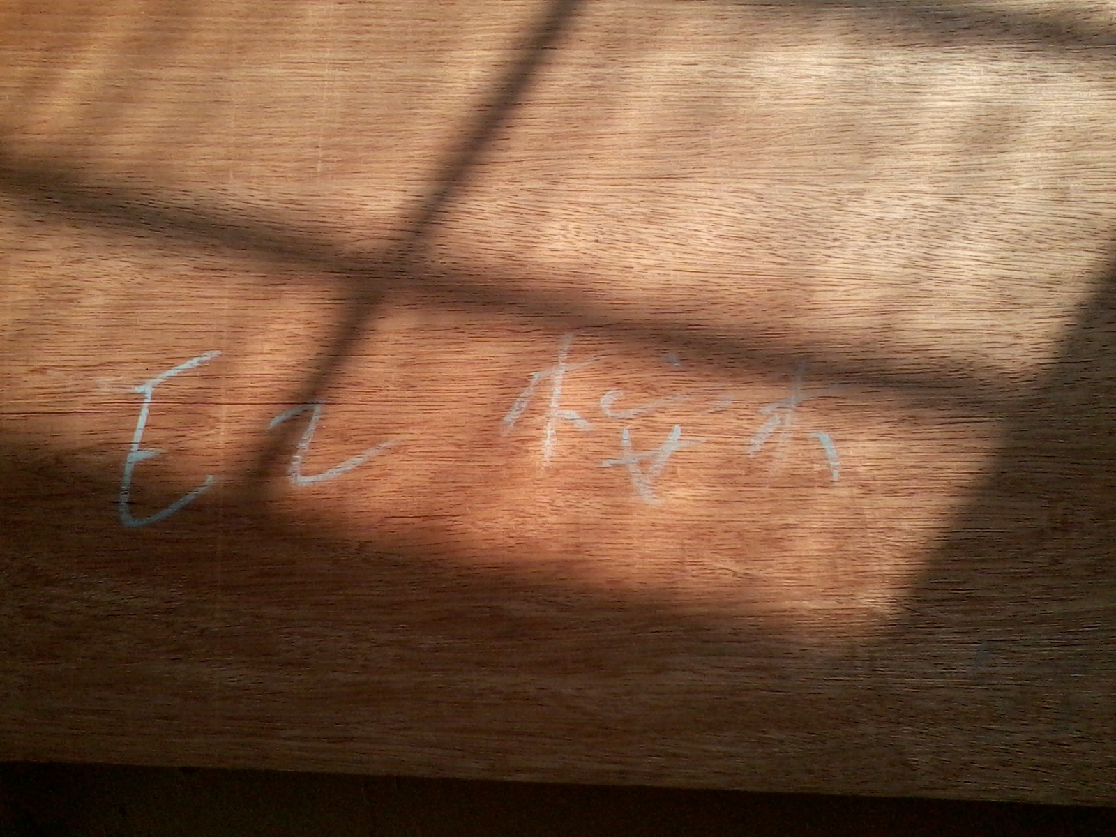

Jakaś notatka chińskiego pracownika.
Komentarz: notatki pana chińczyka
Zdjęcie0038.jpg [ 558.19 KiB | Przeglądane 6519 razy ]
Umiem tez po chinsku, wiec Ci przetlumacze, bo jest to wazne zalecenie: przy budowie proa olewaj symetrie i rob zeby bylo dobrze!.
Tlumaczenie doslowne: to "E z" znaczy tyle co NB. (Pierwszy znak) to czlowiek kopiacy z pogarda typowy, symetryczny przekroj kadluba proa (drugi znak ) - zauwaz, ze jest przekreslony! Trzeci znak pokazuje zalecana dowolnosc, czyli asymetrie, polozenia plywaka - strona, wysokosc, kat ustawienia, etc - w stosunku do masztu zreszta tez przekreslonego (przeciez to nie reja, ani salingi.... ), bo moze byc umieszczony asymetrycznie wzgledem mozliwej kazdej osi - o zadnych niemozliwosciach, po chinsku tez, mowy byc przeciez nie moze! ;)
Powodzenia!

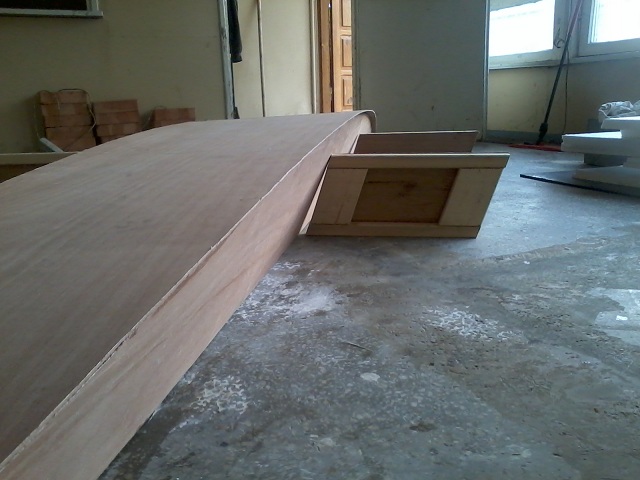

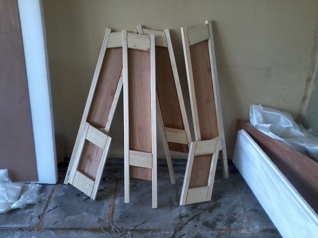

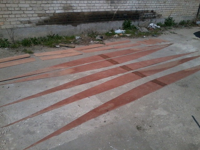

Witam
Kanapki odseparowane. Oparte o ścianę choć długie na 4.8m uginają się na 5cm.
Jedna waży ok 1.3kg.
Może się uda zrobić pływak główny poniżej 20kg.
Drugie zdjęcie przedstawia elementy wsporników. Także bedą kanapkowe.
Kolej na obróbkę kanapek.
Zdjęcie0043.jpg [ 88.5 KiB | Przeglądane 6255 razy ]
Zdjęcie0042.jpg [ 87.58 KiB | Przeglądane 6255 razy ]

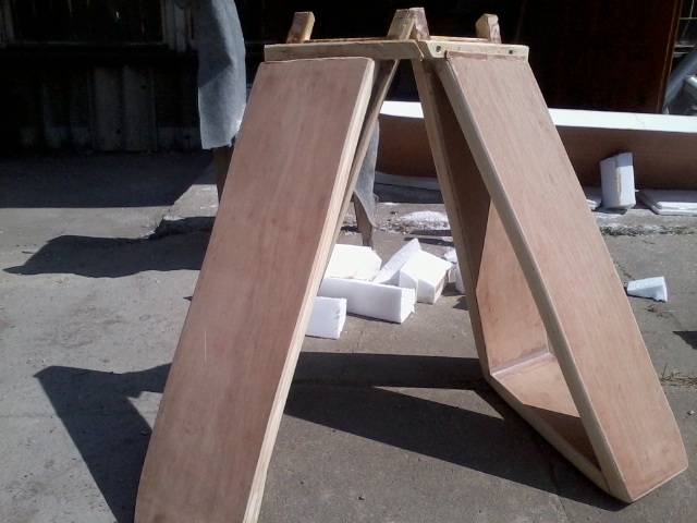

Przyjemna chwila.
Zobaczyć bryłę kadłuba.
Po obcięciu kanapek wstępnie złozyłem elementy.
Zdjęcie0046.jpg [ 87.69 KiB | Przeglądane 6228 razy ]

Zaniedbałem ten wątek. Uzupełniam.
Po zobaczeniu bryły kadłuba zacząłem robić wsporniki. Także są w technologi kanapki plus wzmocnienia ze szczytów z belki 3x3 sosnowej.
Pierwsze zdjęcie: wspornik w przekroju, drugie gotowe wsporniki.
a3.jpg [ 91.42 KiB | Przeglądane 4821 razy ]
a1.jpg [ 124.54 KiB | Przeglądane 4821 razy ]
