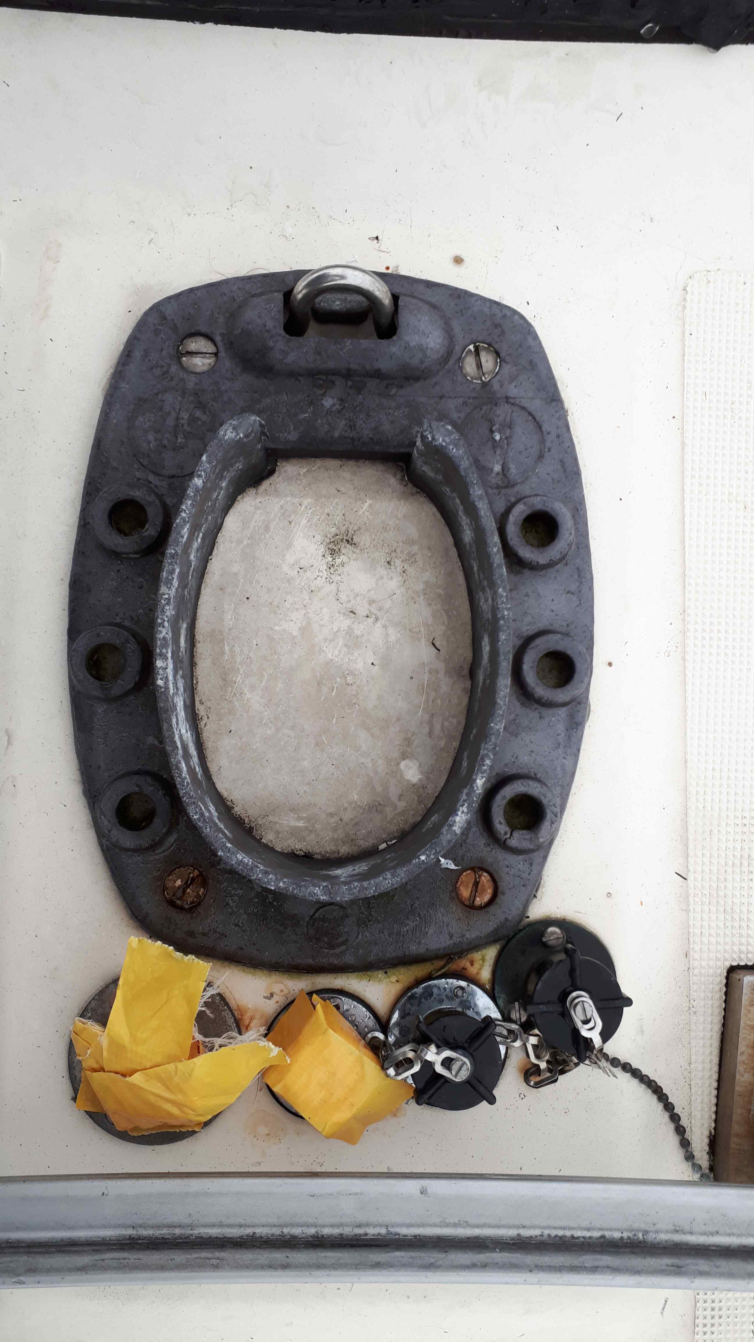

U mnie są klasyczne cęgi i myślałem już nad mocowaniem bloczków bezpośrednio do nich po lewej stronie - bo tam schodzi fał grota. Tyle, że mało miejsca jest - bo cęgi wystają raptem kilka centów przed/za profil masztu.
Muszę to sobie pomierzyć i obfotografować przy okazji wyjazdu do KP.

Moniia napisał(a):
Ja tam się nie znam, ale po prostu dałabym podstawy z twardego drewna "podnoszące" galerię bloczków na właściwy poziom.
Tą drogą chyba nie pójdę, bo nie będzie to chyba estetycznie wyglądać.
Niestety poczwórnych się nie kupi
A co myślisz o takim rozwiązaniu? Gdyby to podnieść deczko na nadbudówce dając jakąś podkładkę, to przy docelowym kącie pracy nie wprowadziłoby to zbyt dużego tarcia. Koszt takiego organizera jest nieporównywalny z zestawem tradycyjnych bloków over-the-top. A poza tym to jest superaśno nowoczesna technologia przyszłości stosowana coraz powszechniej.

To się chyba nie zrozumieliśmy - mi chodziło o siłę tarcia liny w pierścieniu organizera :). W sensie, że przy kącie rozwartym liny przechodzącej przez pierścień, nie będą powstawały zbyt duże opory, których wszyscy chcemy uniknąć.
Ja kombinuję, aby te organizery Antala zamontować do nadbudówki, najbliżej jej krawędzi, za którą opada ona skośnie w dół do masztu. Tak więc z dołu z poziomu pokładu gdzie będą normalne bloki zwrotne fał idzie do organizera pod kątem ostrym, na nim lina idzie dalej do kokpitu już pod kątem rozwartym.
Tu pod słowem "takim" dałem link do tego o co mi chodzi:
