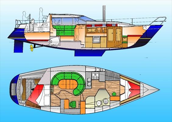

Witam Panowie ( ok no i Panie ;) ) , Tomek sie kłania, szczeniak na Waszym Forum :) czyli nowy.
Kupiłem "Leftovers" czegos co jeszcze pare lat pływało.
Facet od ktorego odkupilem , już tylko, kadlub wywalil uszkodzony deck, bebechy i....zaciążył :) Teraz Ja mam kadlub silnik, kil ster... i jak wiecie reszta to juz pikuś :lol: .
A tak poważnie to postanowiłem odbudować krype na "dalsze pływanie" czyli na " Rio 2016" a potem w cholere. Potrzebuje wiec jacht na ktorym wygodnie sie mieszka z wygodnym deckiem , twardym "pilot housem" , właściwą kuchnią etc etc etc. Mam projektanta z ktorym uzgodnilismy ze najekonomiczniej zrobic deck a la "stitch and glue" +Airex . Twierdzi że i wygladał bedzie na czlowieka :D
Zastanawiam sie czy mozecie mi podpowiedziec ( ci opływani oczywiście ;) ) czego oczekiwalibyscie na jachcie dla Was projektowanym ? Ja zastanawiam sie nad czyms podobnym do projektu Van de Stadt "Norman". Moze PKP to on nie jest ale glownie chodzi mi o pragmatyzm .. Podwojne sterowanie, wyro na "śródokręciu", twardy pilothouse no i oczywisci"plac" na moją Afrykę (motorek) , etc
Acha, kadlub jest ok, a ja pod jesień bede potrzebował szkutnika. Z góry dzieki, ...za konstruktywne texty :D Tomek
Wydaje mi się, że powinieneś sobie określić sposób użytkowania jachtu i pod to zrobić projekt.
Do uwzględnienia:
- akweny gdzie masz zamiar pływać z uwzględnieniem:
-- przeciętnej i maksymalnej spodziewanej siły i kierunków wiatru
-- temperatura (także amplitudy temp.)
-- dystanse do pokonania
-- możliwości zaopatrzenia w wodę paliwo, prowiant
- sposób pływania:
-- proporcje czasu pływania do postojów w porcie:
--bardziej wyczynowo/sportowo, czy
-liczebność załogi i kwalifikacje załogi
Z tego powinno się dać ułożyć zapotrzebowanie na koje (i ich rodzaj), poj. zbiorników, wielkość/pojemność schowków wszelkiego rodzaju. Miejsce na akumulatory, instalację odsalania wody itd. Sposób wentylacji (ważne w tropikach), rodzaj i wielkość luków.
No i przede wszystkim plan ożaglowania i pokładu dostosowany do ww.
Można by jeszcze długo, więc tyle na początek
Grzegorz
